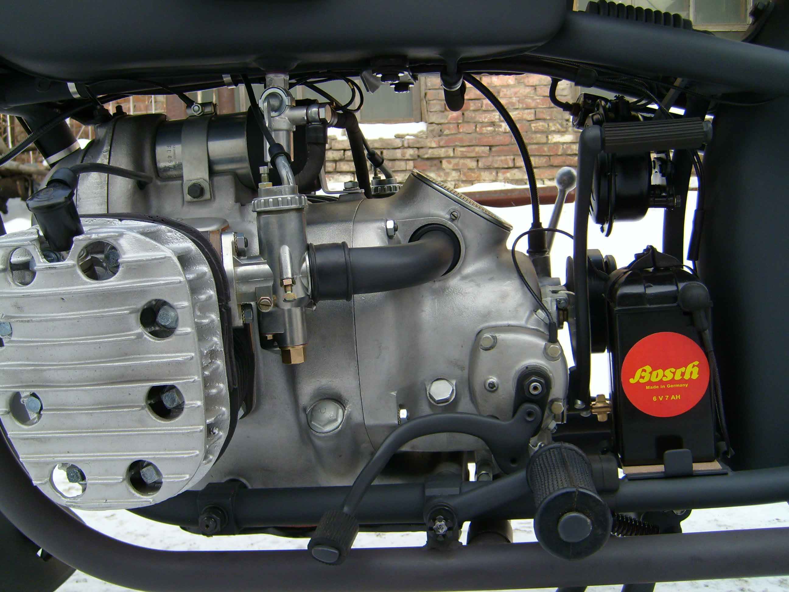

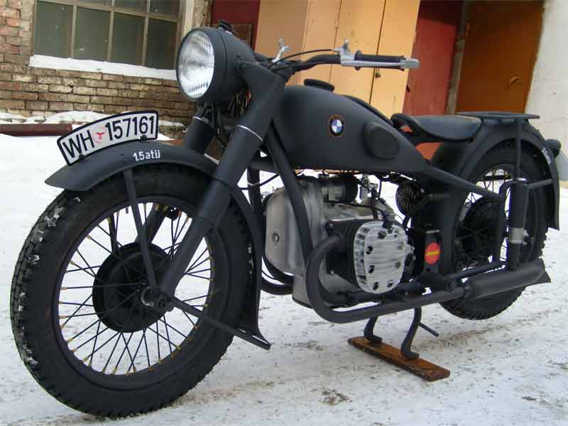

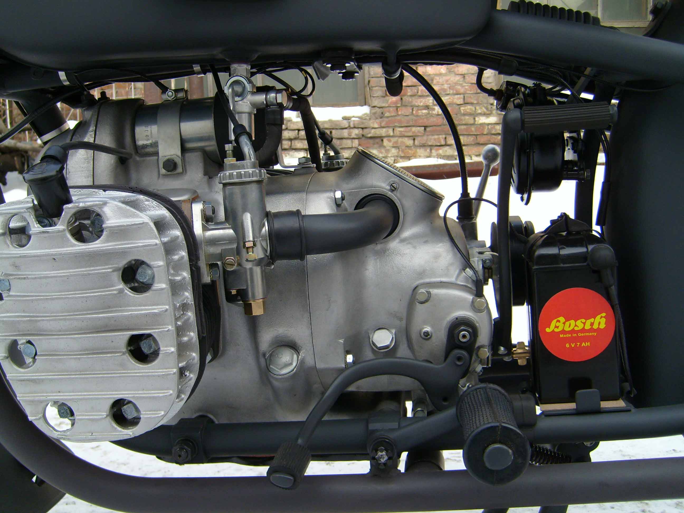

"Папаша" отечественных оппозитов - BMW R 71, 1938г. Именно ему, обязаны любители отечественных "Уралов", "Днепров" и "Ирбитов". Машина уникальна. Выпущено их было чуть больше 3-х тыс. щтук. До нашего времени, в таком сохране,"дожили" единицы.

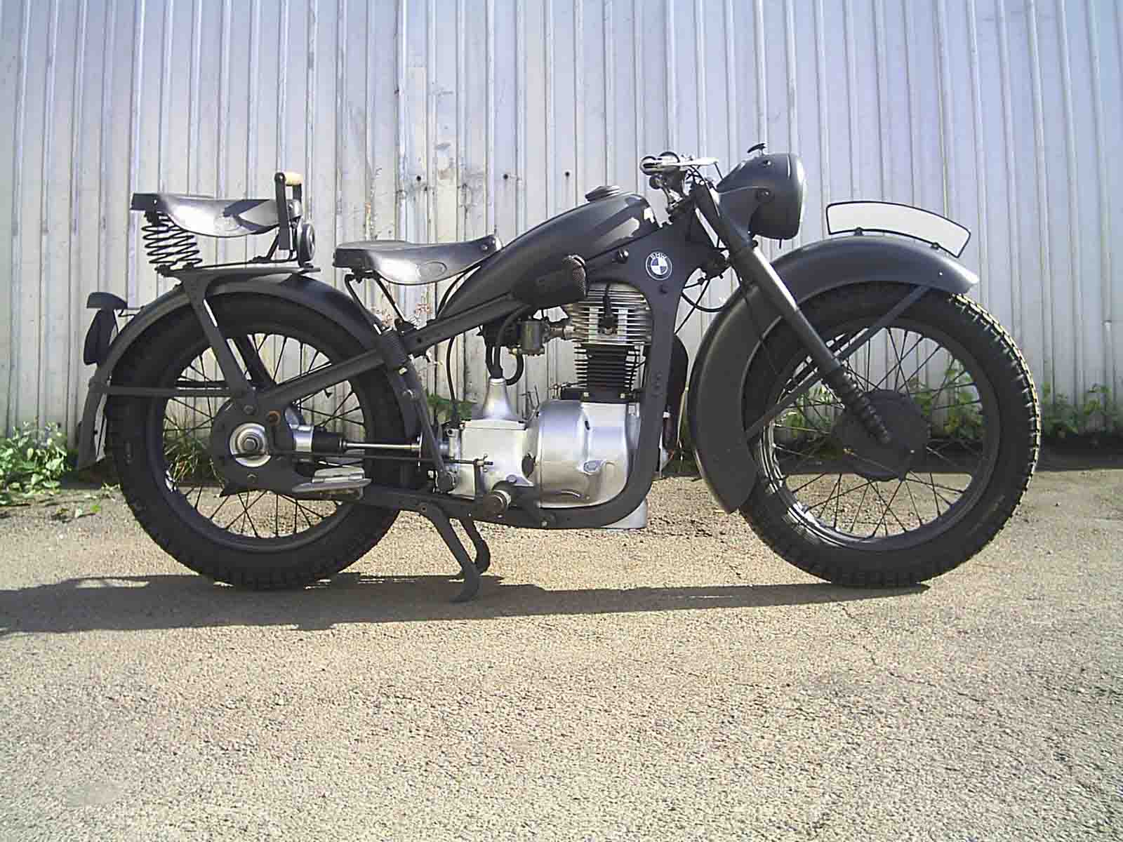

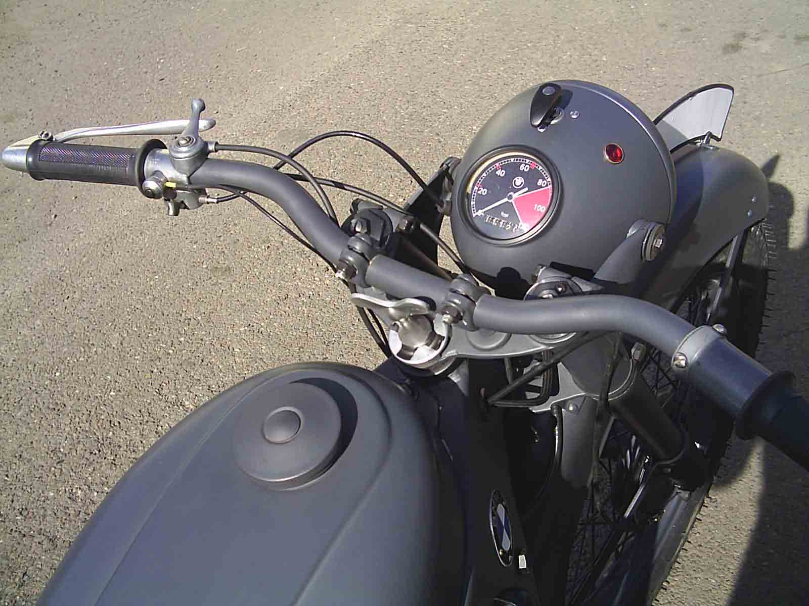

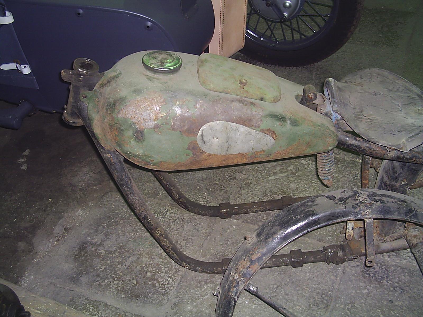

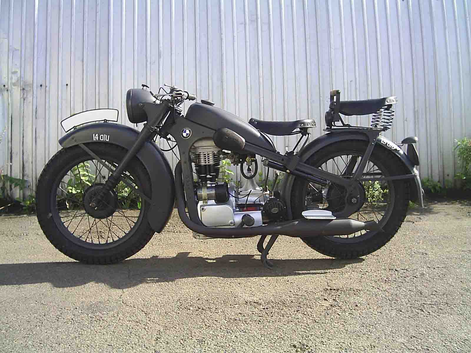

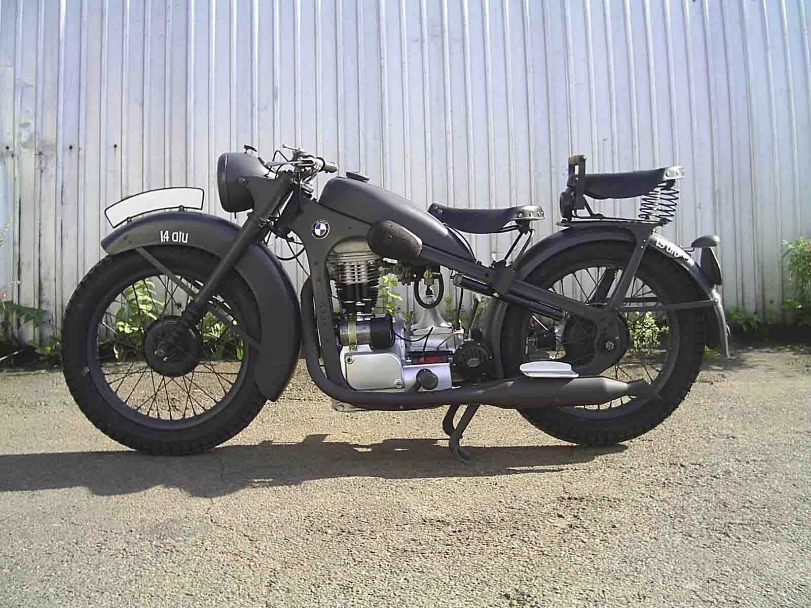

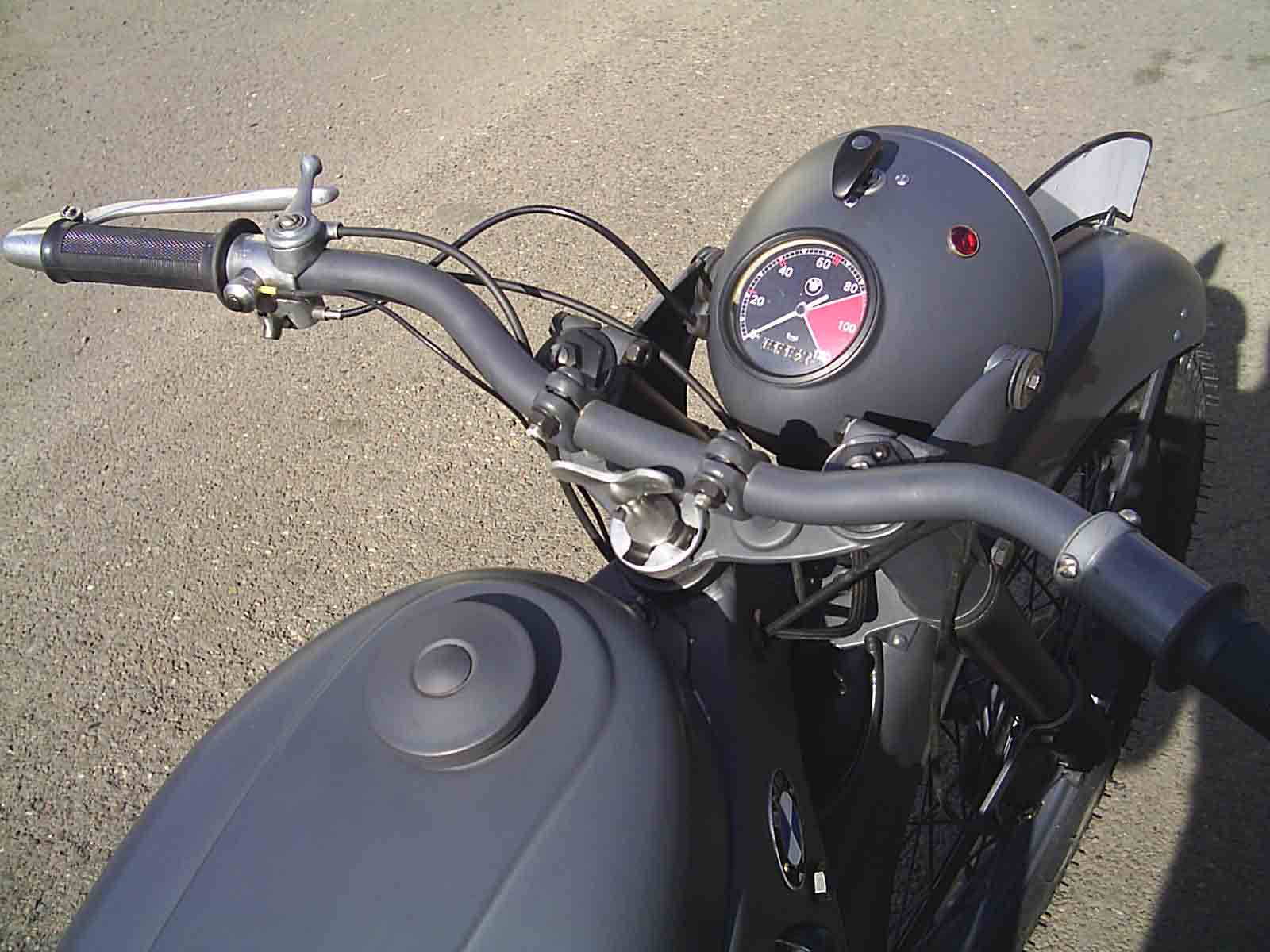

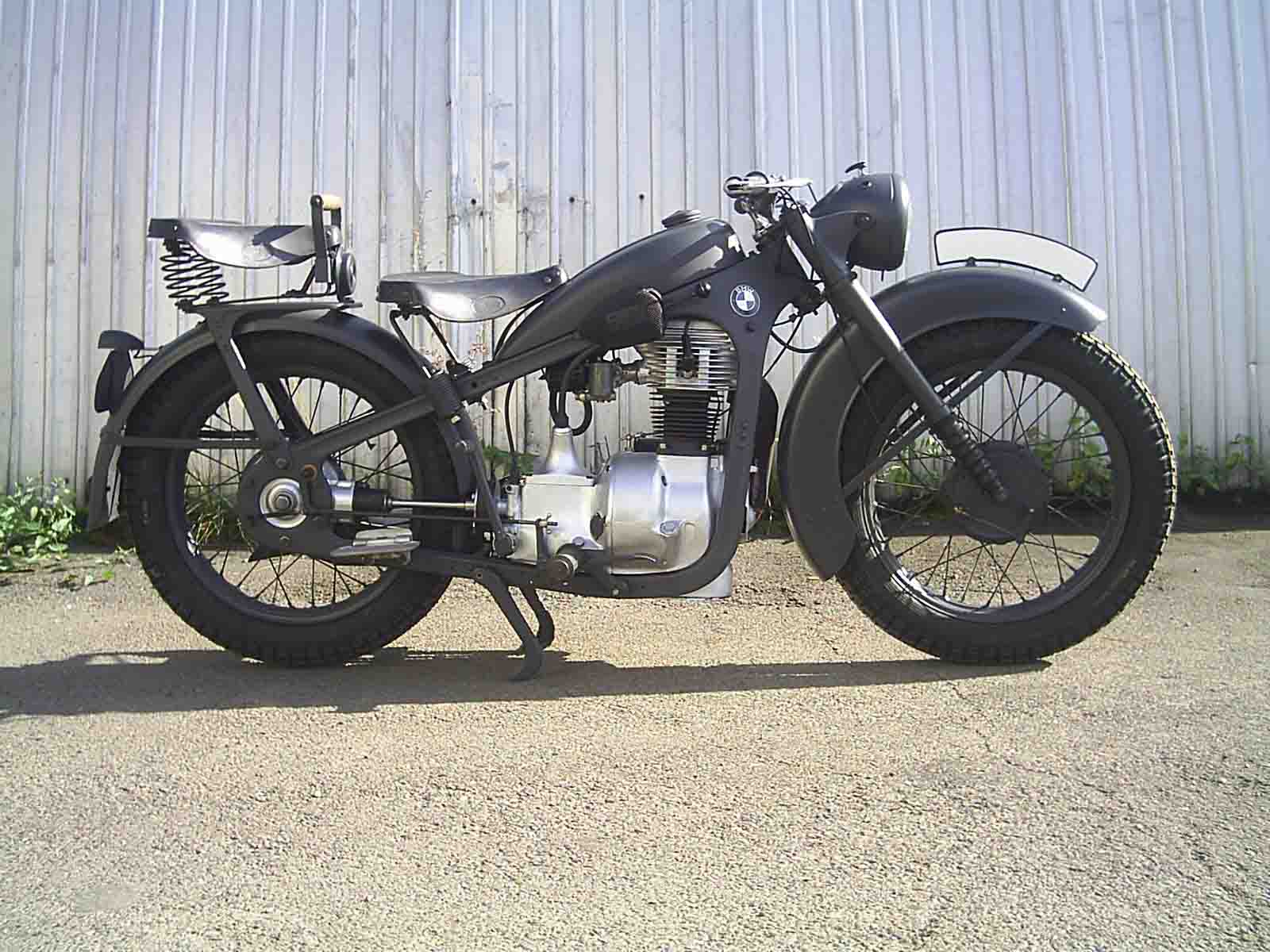

Нельзя обделить вниманием BMW R 35 довоенного, 1938 г.в. На первый взгляд эта машина почти ничем не отличается от своего послевоенного репарационного двойника. На самом деле отличий довольно много. Заливная горловина б/бака меньшего диаметра, обода колёс имеют завальцовку (под вид Ураловских) внутрь, на внешних поверхностях двигателя и КПП имеются крупные отлитые логотипы завода. Иначе сварена рама, из другого материала изготовлен корпус карбюратора фирмы "SUM". Электросветотехнику, в отличии от БОШевской послевоенной, комплектовала фирма NORIS.

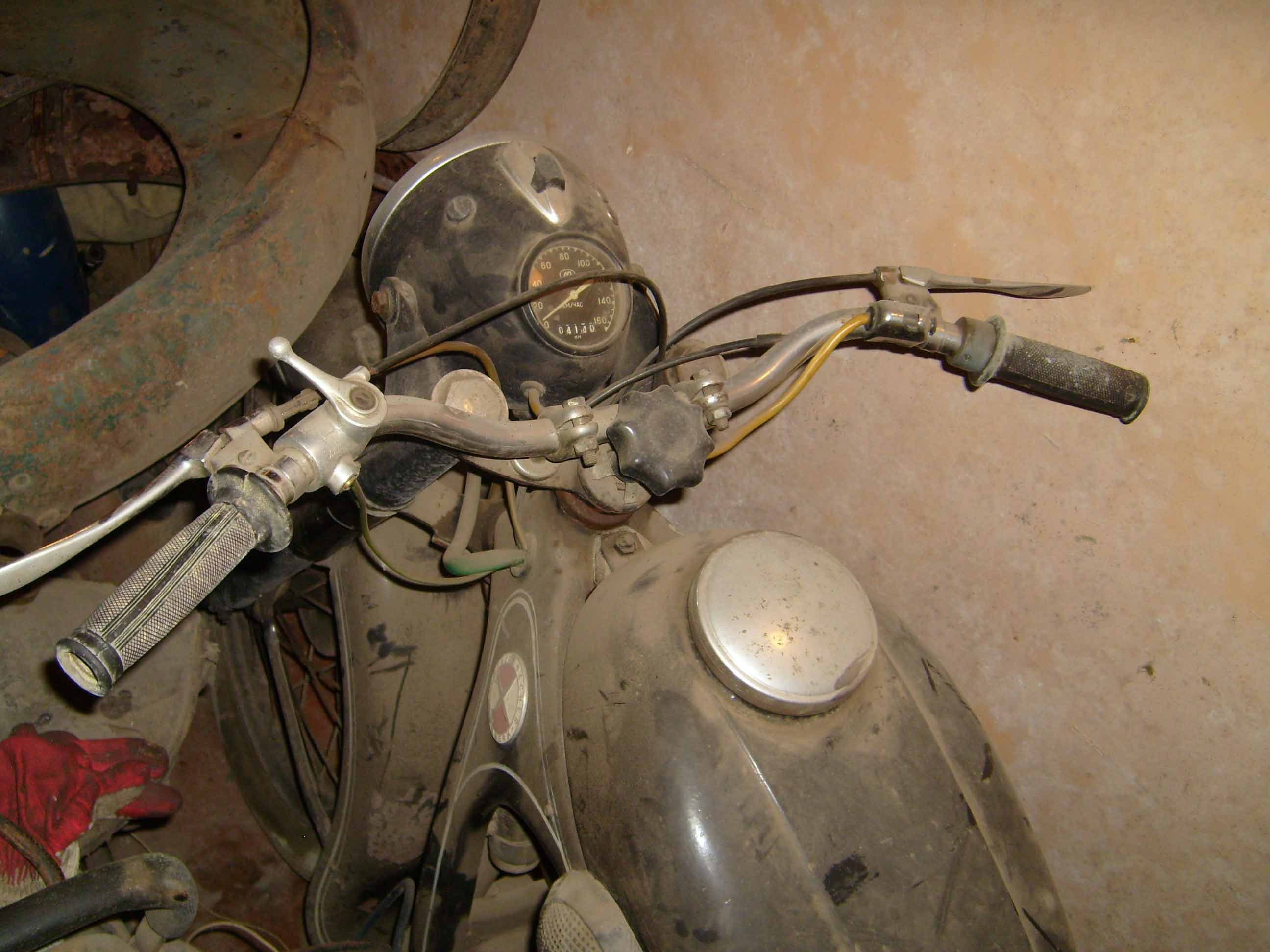

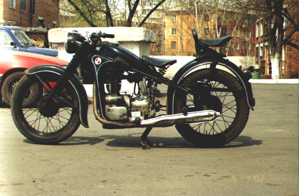

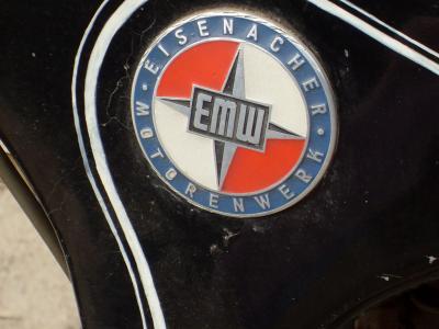

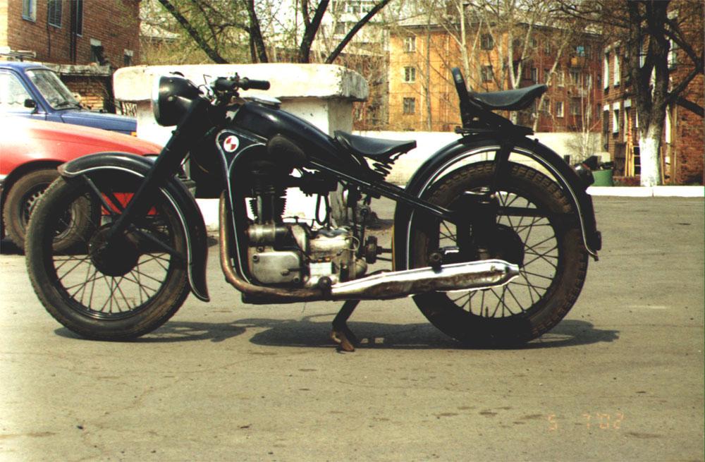

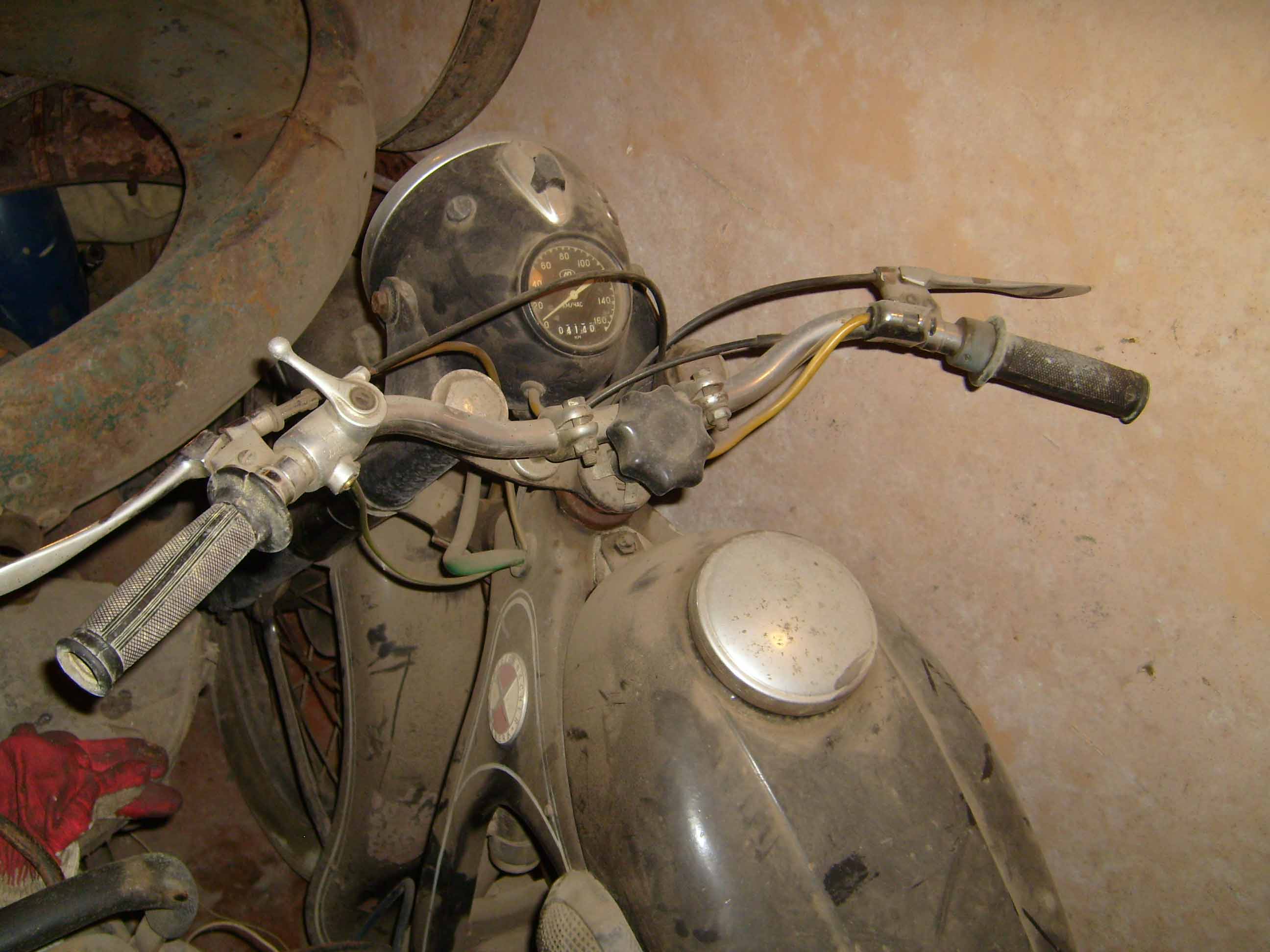

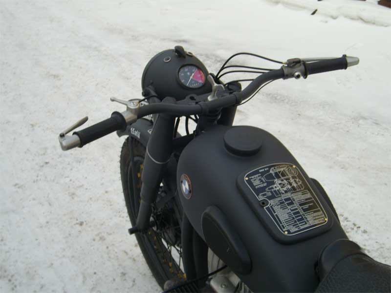

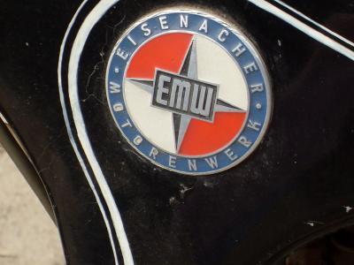

В своё время был очень популярным мотоцикл EMW R 35-III Эта машина была создана в 1952 году на базе BMW R 35.
В СССР, эта машина попала в ограниченом количестве, т.к., после смерти Сталина (1953г) репарационные поставки в СССР были прекращены. Во-первых, коренным образам изменился фирменный знак. Вместо всем известного бело-голубого значка, появился бело-красный знак со смешной надписью по окружности "ЕИЗЕНАХЕР МОТОРЕН ВЕРК" Взамен задней "сухой" подвески, появилась свечная. КПП обзавелась ножным переключением. Начиная с этой модели мотоциклы BMW распрощались с известными рычагами-обратками сцепления и руч. тормоза.
Название EMW, происходит по первой букве названия города ЕИЗЕНАХ,(Тюрингия) который в то время находился в Советской оккупационной зоне. В этот город из Мюнхена, по распоряжению советского правительства, были переброшены производственные мощности для производства мотоциклов и автомобилей. В моей коллекции есть такая машина. В настоящее время пока не реставрирована.

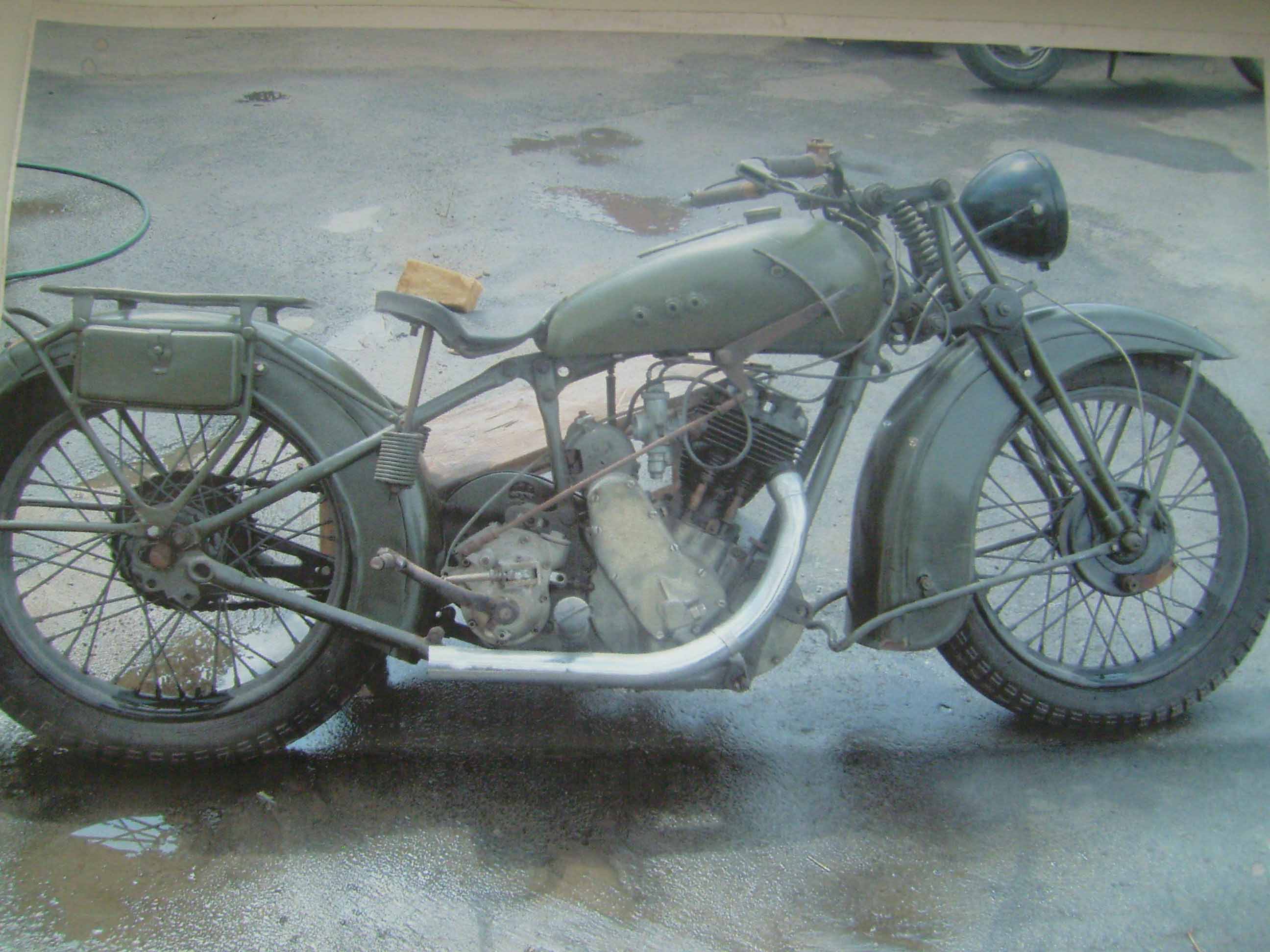

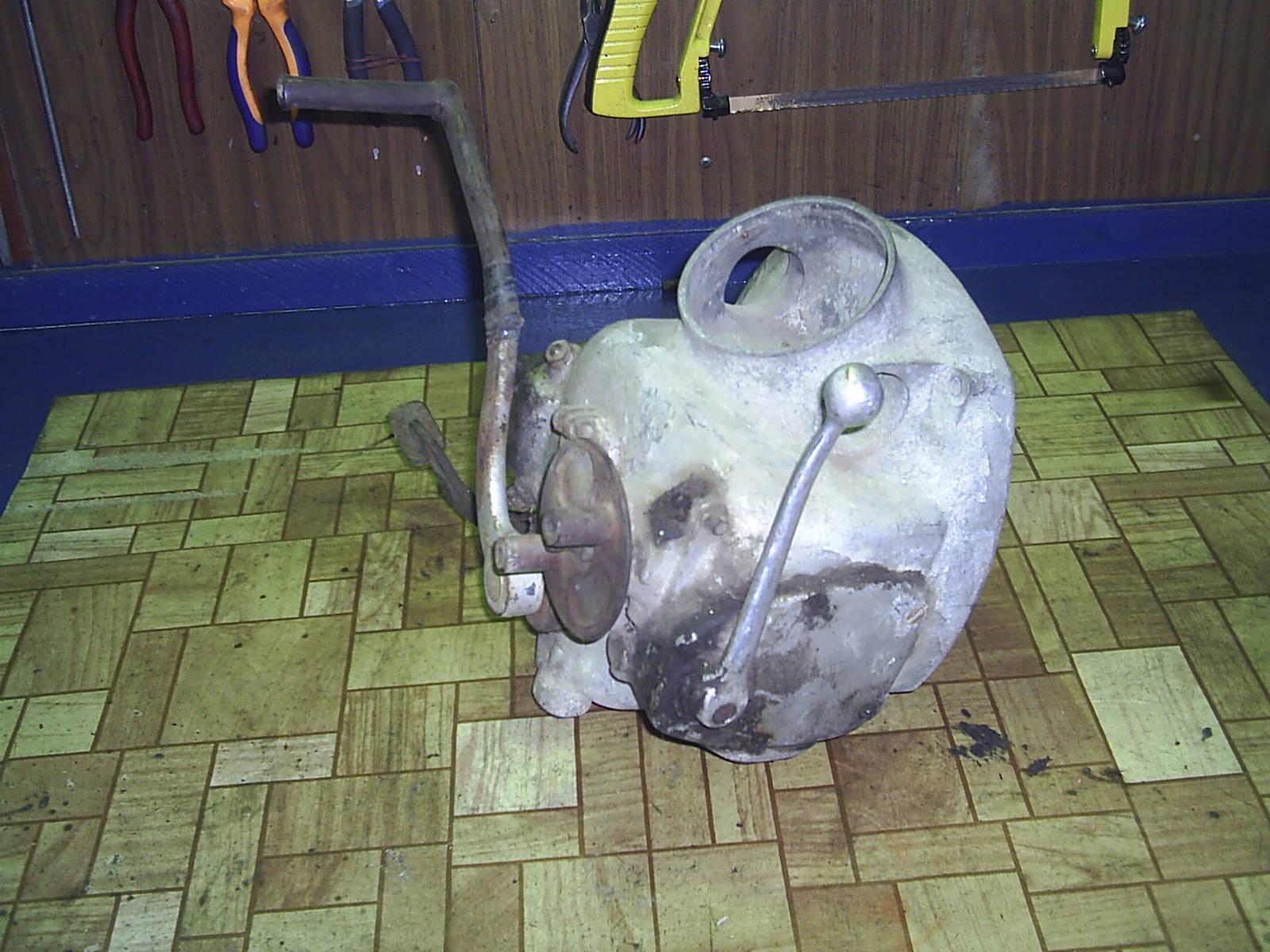

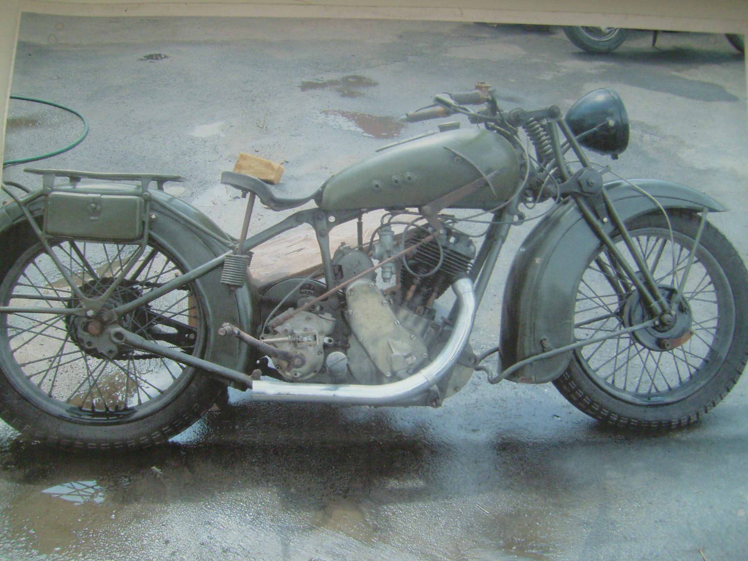

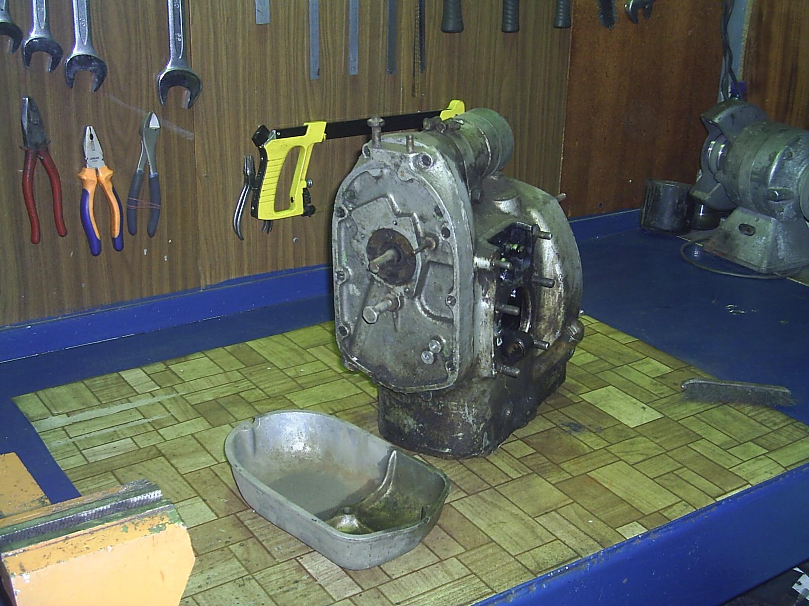

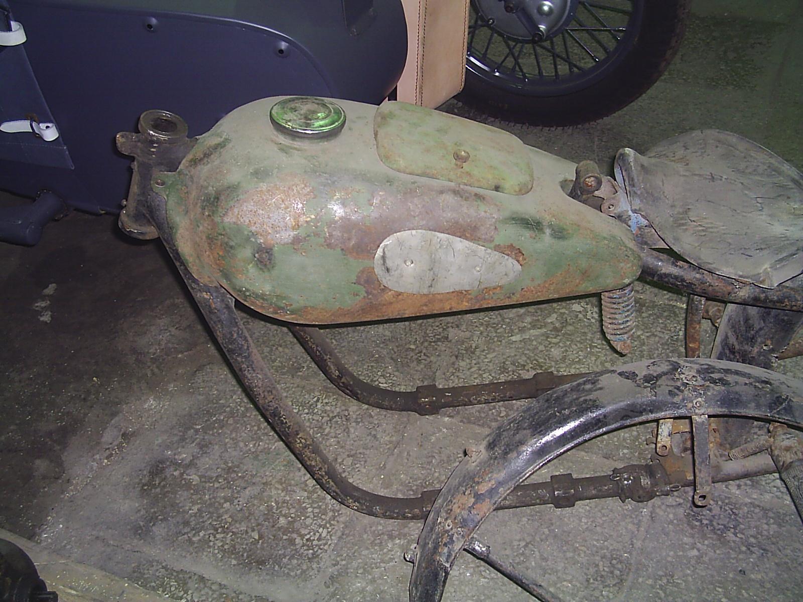

. В моей коллекции есть ещё с десяток машин ожидающих реставрации. Это немецкие Цюндаппы, НСУ, ДКВ и другие.

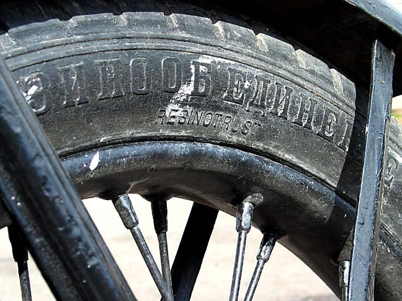

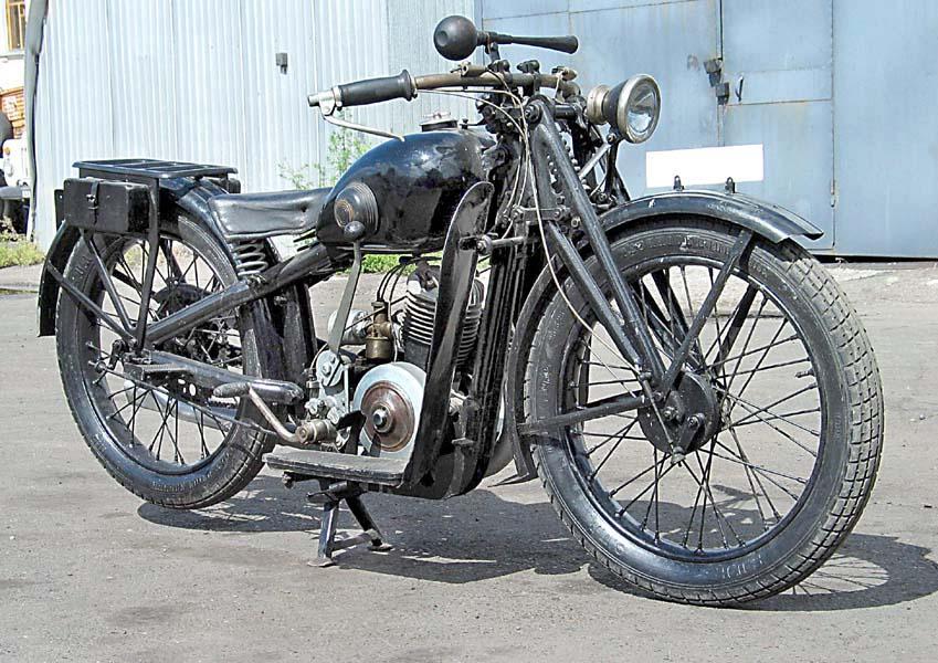

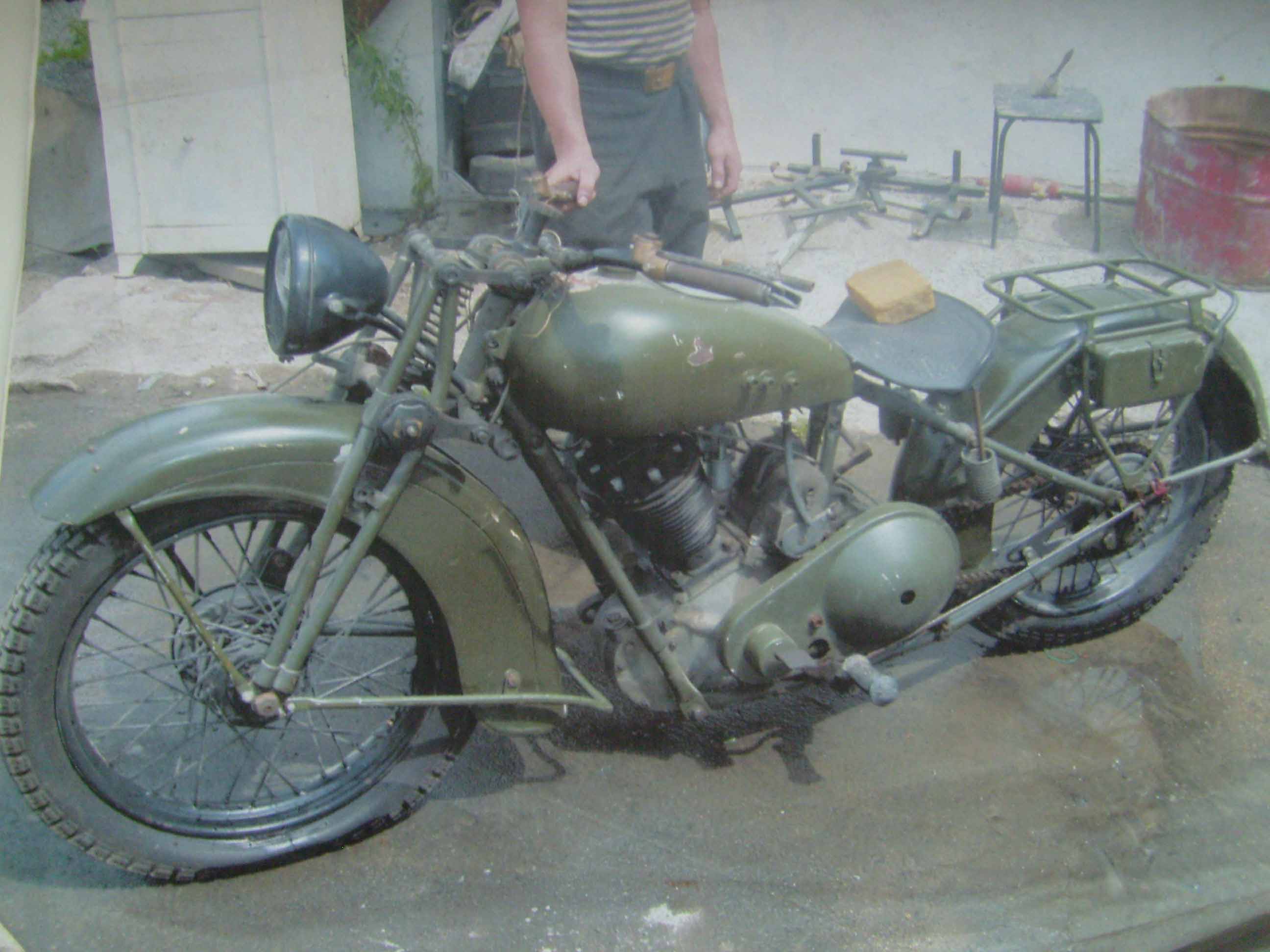

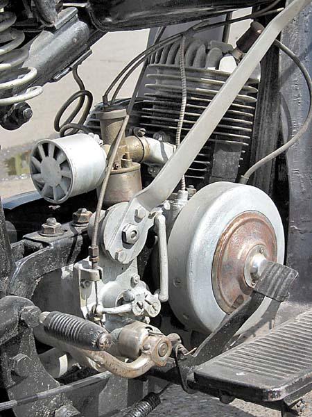

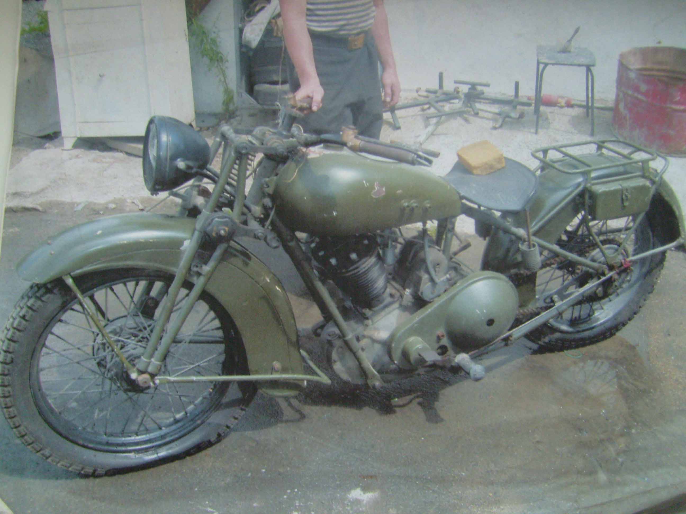

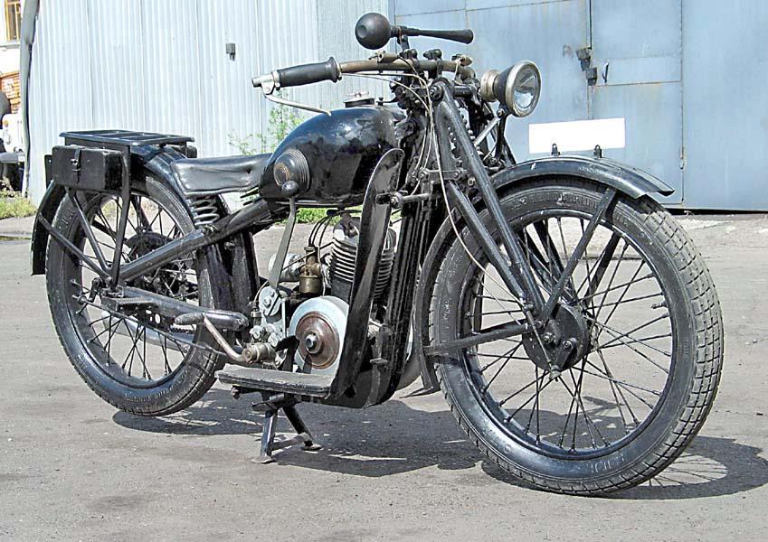

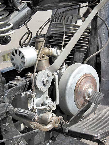

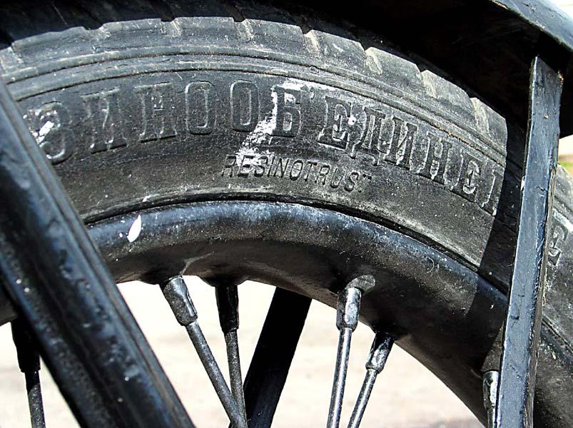

Нельзя не отметить и наши, отечественные, ожидающие своего часа. На фото - Л 300 "Красный Октябрь" Первенец отечественных мотоциклов, серийного производства, 1937 г.в.(копия ДКВ 300 Люксус) и довоенный ТИЗ АМ 600, 1936 г.в. скопированый с английского БСА.
