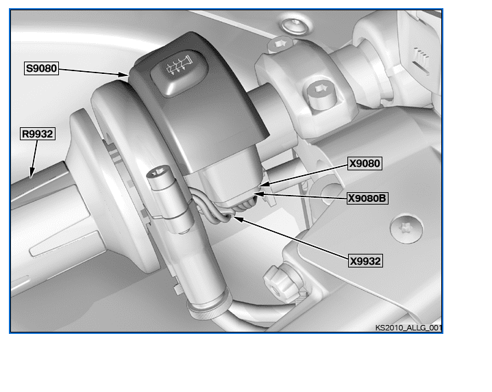

Как вариант - если не показывает уровень топлива - это значит что кнопка "СТОП двиг" на правом пульте включена, ну то есть мот так думает :D тут либо кнопка сама как таковая либо проводка в переходе руль рама, протаскивание помогает пока что скоро не будет помогать :)
кстати с пультами такая тема, внутри медленно печально гниют дорожка на шлейфе! начинается обычно все как у вас!

У меня была такая фигня на КаэРе '10г.
Лечится заменой правого пульта.
Меня она застала в дороге (в Эстонии).
Лечится снятием разъёма с пульта и замыканием контактов скрепкой.
Номера контактов не помню, но здесь где-то был тред про это.

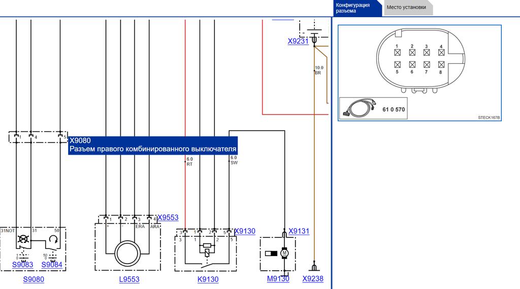

Вроде бы 1 и 5 на постоянку, а 8 к ним на стартер.
Ездил со скрепками три недели, пока ждал новый пульт.
На столько привык, что даже засомневался в необходимости замены. :biggrin:

НУ и так на всяк случай тут положу:
1-4 - нормальное замкнутое положение кнопки "СТОП" (именно сюда ставим скрепку)
4 - 5 - стартер (замкнуть чтобы стартер крутил)
Только вот какая связь с прокруткой заднего колеса? Почему когда протащу мот метр на второй передаче то все восстанавливается?
Вибрации, просто сгнило пока не до конца, скорее всего :D
Точно!!! :good::good::good: Проклятый склероз! :biggrin:
