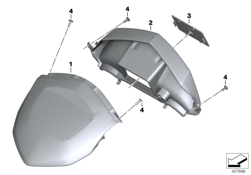

Если поставить навигатор пятого поколения в существующий кредл все будет работать так же? Или надо переделывать что-то? Надо ставить кредл от 5-го поколения?
Тему что-то не нашел.

Под 5 нужно менять 2 и 3.
Управление может подглючивать если уровень интеграции ниже даты выхода нави 5

Панель для нави 6 не ставят на заводе даже на мотоциклы 18г
Мало того для нормальной установки нужно делать подложку под кредл а то будет щель с палец

Да и 6 встанет только рамка будет чуть наезжать на рабочую облость экрана и зазор между рамкой и навигатором будет большим.
motobiene
В новейшие модели 2018 года мотоциклов 1600 GTL, GT, Bagger засовываю нави 5ый и 4 ый и 6 ой. Всё работает.
Если 4 ый стоит, то и 5 ый встанет.
