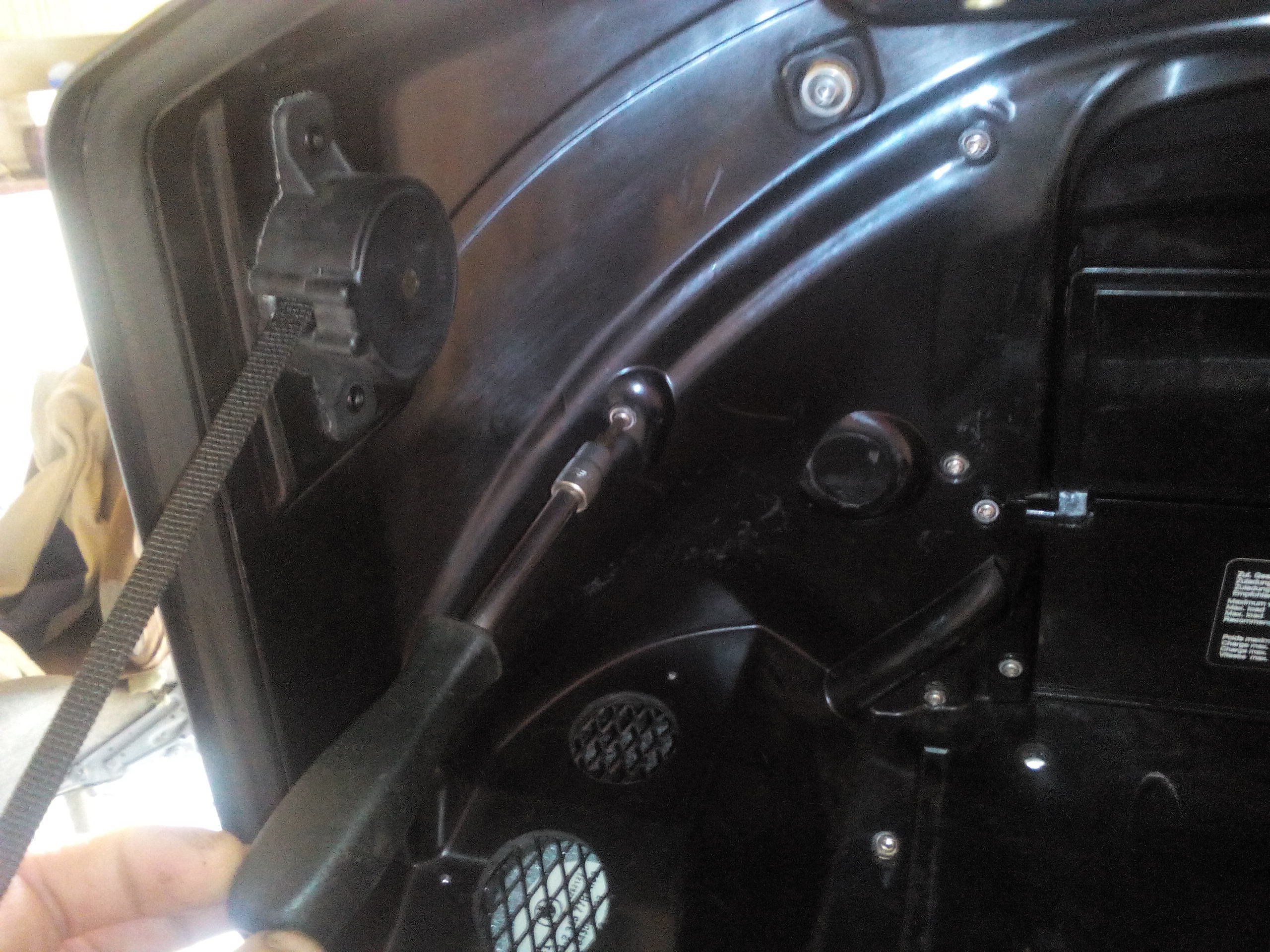

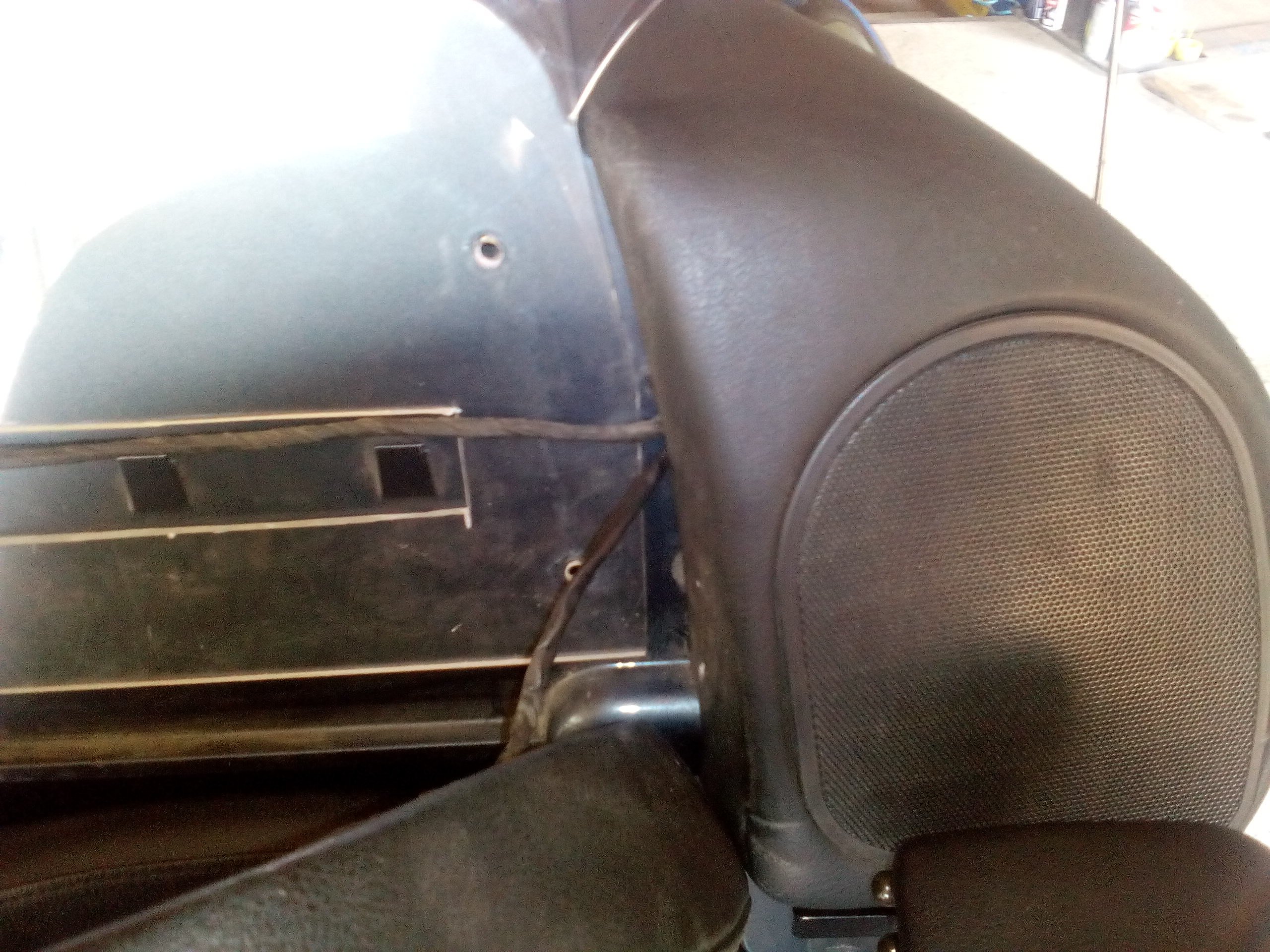

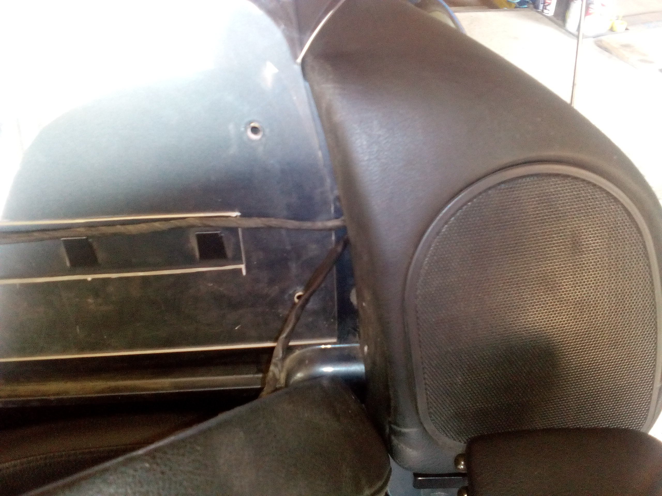

Разъём подогрева спинки под левым по ходу движения задним динамиком.
В кофре изнутри выкручиваешь 9 болтиков битой т-20 и неболшим усилием снимаешь динамик.
