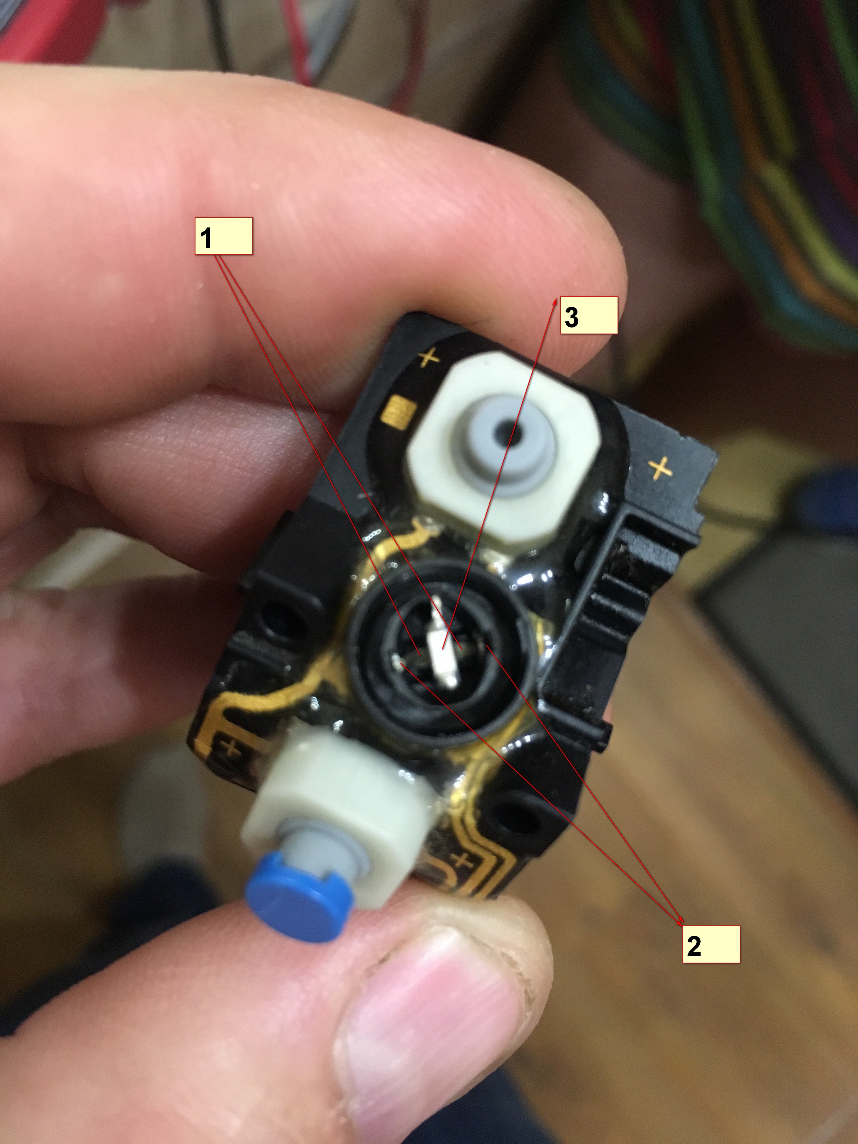

Владимиру, который профессор Преображенский, спасибо за совет! Так оно и вышло, кнопка запуска стартера завязана с кнопкой глушилкой. Снимаем весь блок с руля и разбираем, на кнопке надета уплотнительная резинка, снимаем её и в боковых отверстиях корпуса нажимаем на бобышки кнопки, кнопка вышла. На фото внутри кнопки установлен светодиод 3 ( думаю, что только для подсветки) и тонкая пластина 1 для замыкания контактов 2. Пластина качается на креплении ниже светодиода. В покое пластина замыкает контакты 2 между собой и в таком положении , нажав на кнопку стартера двигатель заводится. При нажатии на кнопку пластина отходит от контактов и мотор глохнет.
Я припаял к контактам провода и замкнул между собой, мот завелся! Можно вместо этой кнопки установить микровыключатель или вывести провода и микрик на руль.
