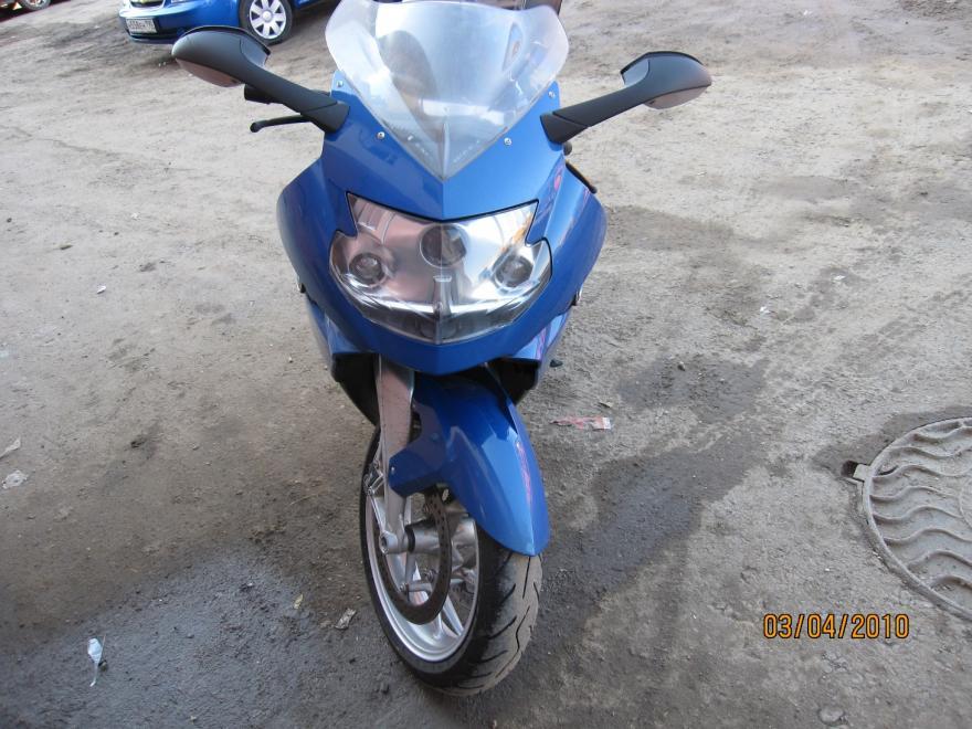

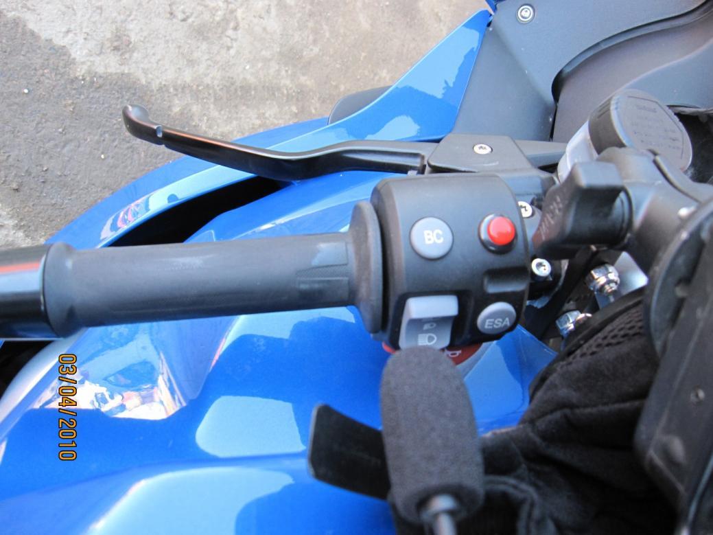

В прошлом году на своем заморочился светом. Хотел, чтобы качественно и по-настоящему. На другом форуме выкладывал фотки. В общем, вместо ближнего вставил билинзу ксеноновую от Х5, проблемы с морганием дальним нет и видно четкую границу света, как по книжке :smile: Вместо дальних ламп вставил 2 нелловских ксеноновых прожектора и вывел их на отдельную кнопку на левом пульте. Зажигаю их или в междурядье, или на пустой дороге. Весь свет оригинальный, 4300К. Но это совсем небюджетно. Вариант Выфера раз в 10 бюджетней :pardon:
P.S. косяки с обманкой. Иногда глючила и выдавала надпись на панеле о перегоревшей лампе, когда часто моргал дальним. Под конец сезона подумывал поставить реле на моргание (чтоб не стробоскоп)

Интересное решение, а по деньгам как? Если не секрет, просто как раз сейчас выбираю свет на кс1300
allroad
4
Корейский вариант умножь на 10, попробую вспомнить:
Прожекторы Hella Micro DE (комплект)- 16 000р. (был вариант взять такие же галогенки и вставить в них китай, но не хотелось колхозить)
Билинза - 5000 р.
Модуль поджига - 4 000 р.
Слепить маску - 20 000 р.
+ мелочевка, релюхи, обманки, работа
В общем потянуло на 70тыр. :pardon: Лепили всё это месяц.
