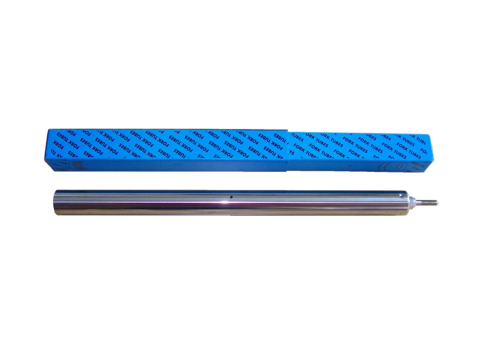

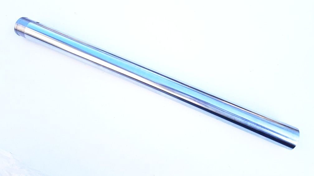

На ибее и алегро продают голые штоки на R1200GS 04-12г.
Выглядят они так:

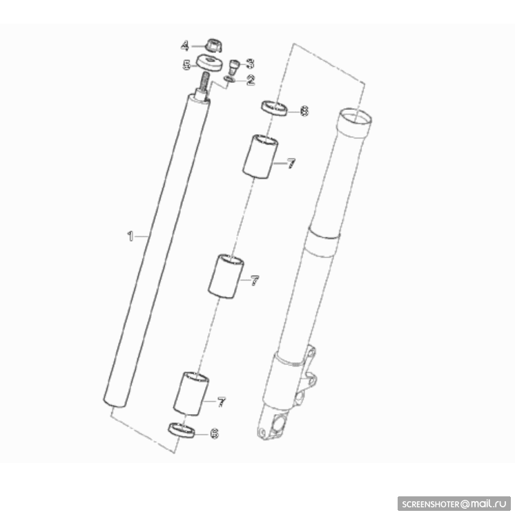

А есть дороже, но уже не голый шток, а деталь, как в ЕТК:
У меня шток развальцевался, и верхняя часть с гайкой и винтом вышла из штока на 1мм.
Как там всё устроено-то? Там ещё и винтик какой-то есть под номером 3.
Шток накручивается на вставку, завальцовывается и фиксируется этим винтиком?
Как оно устроено? Обойдусь ли я заменой только штока?

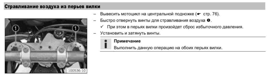

Этот болтик закручивается в собранное перо вилки сидя на моте, дабы создать отрицательное давление в контуре...то есть собираем вилку, затем садимся на мот тем самым нагрузив подвеску и вкручиваем болтик. (важно чтобы подвеска была загруженна весом пилота, в момент закручивания.)

Можно попробовать подлечить обжимками.
Либо замена, если всё зашло слишком далеко.
Других методов нет, деталь не разборная.
Откуда инфа ? В RSD об этом ни слова. Вчера перебирал вилку, на мокром, менял сальники и направляющие. По программе болтик затягивается еще до установки колеса.

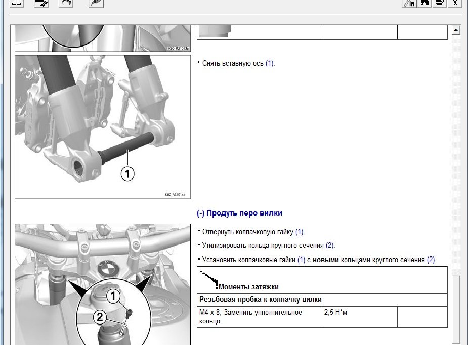

в инструкции к мокрому написано, что болтик откручивается при еще снятом колесе, на полностью вывешенной вилке. вилка.jpg
А нагружать весом и раскачивать вилку нужно после того, как установят ось колеса, перед ее затяжкой. И кстати, что вилка на гусях чисто номинальное устройство как направляющая. Там в пере есть отверстия, которые перепускают масло. Увеличивая вязкость масла , вилка как и на обычном моте двигается тяжелее.

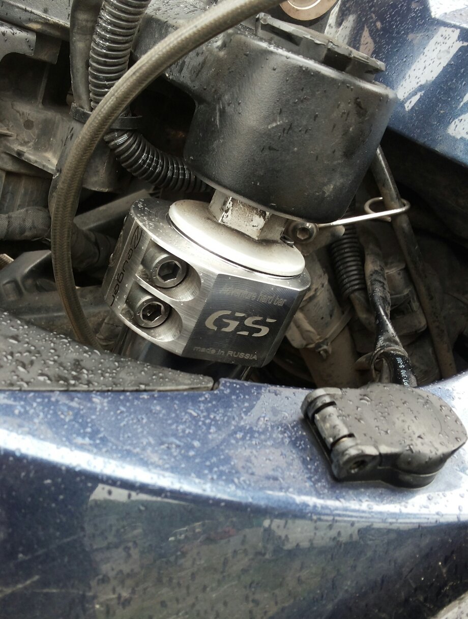

Кто это у нас изготавливает такое! я бы приобрёл!

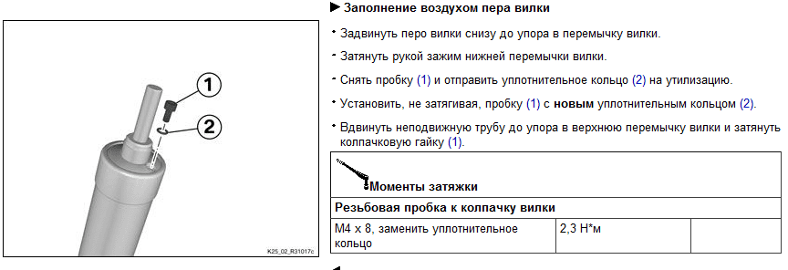

Юрий знает о чем говорит!
У меня к Вам вопрос, что тут прямо сказано! Читать разучились! Смотрим в книгу - видим фигу? И что вы из выше написанного поняли, мне интересно...???
Хотя ни чего не написано про то когда эту самую пробку закручивать нужно!!! Когда вы писали - Юрий, имели ввиду меня или ещё кого?

Отвечаю на вопрос, не в спор а по факту! Фига вот в чем :)
ОТВЕТ: в последнем пункте чётко написано. на центральной подножке зафиксировав штаны в нижней траверсе, с не затянутым болтом выдвигаем перо до упора в верхнюю траверсу и затягиваем болт! :)
Какое отрицательное давление!!! :D может я что не понимаю конечно, надо бы уточнить что за хитрость такая :) ну да ладно....
P.S.: и кстати "нелепых выдержек из сервис мануалов!" у меня - это RDC от BMW :) и ничего более! Начинаю понимать Ён :D

Мануалы "глупые", художественная литература конечно полезней. Но по факту, все делается именно так как и написано в мануале, что на сухом, что на мокром.
