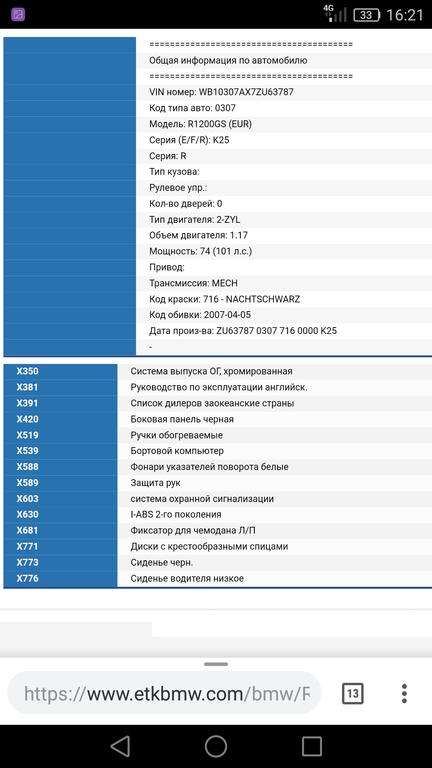

Стою перед покупкой Гуся, рассматриваю 2007 год. Форум покурил, есть мнение, что и на 2007 году были проблемные ABS c электроусилителем.
Может кто то по VIN посмотреть какая ABS стоит на гусе? Хозяин вообще не понял о чем я его спросил.
WB10307AX7ZU63787

Нет. С 2007-го. Скачай с этого сайта rsd и посмотри комплектацию по вин, там будет указано поколение

Вот , что пишут

Хм. Абс второго поколения... Это значит как раз проблемный вариант?
Ребят, подскажите кто в теме. Готов был бежать на вокзал за билетами, а сейчас не знаю..
