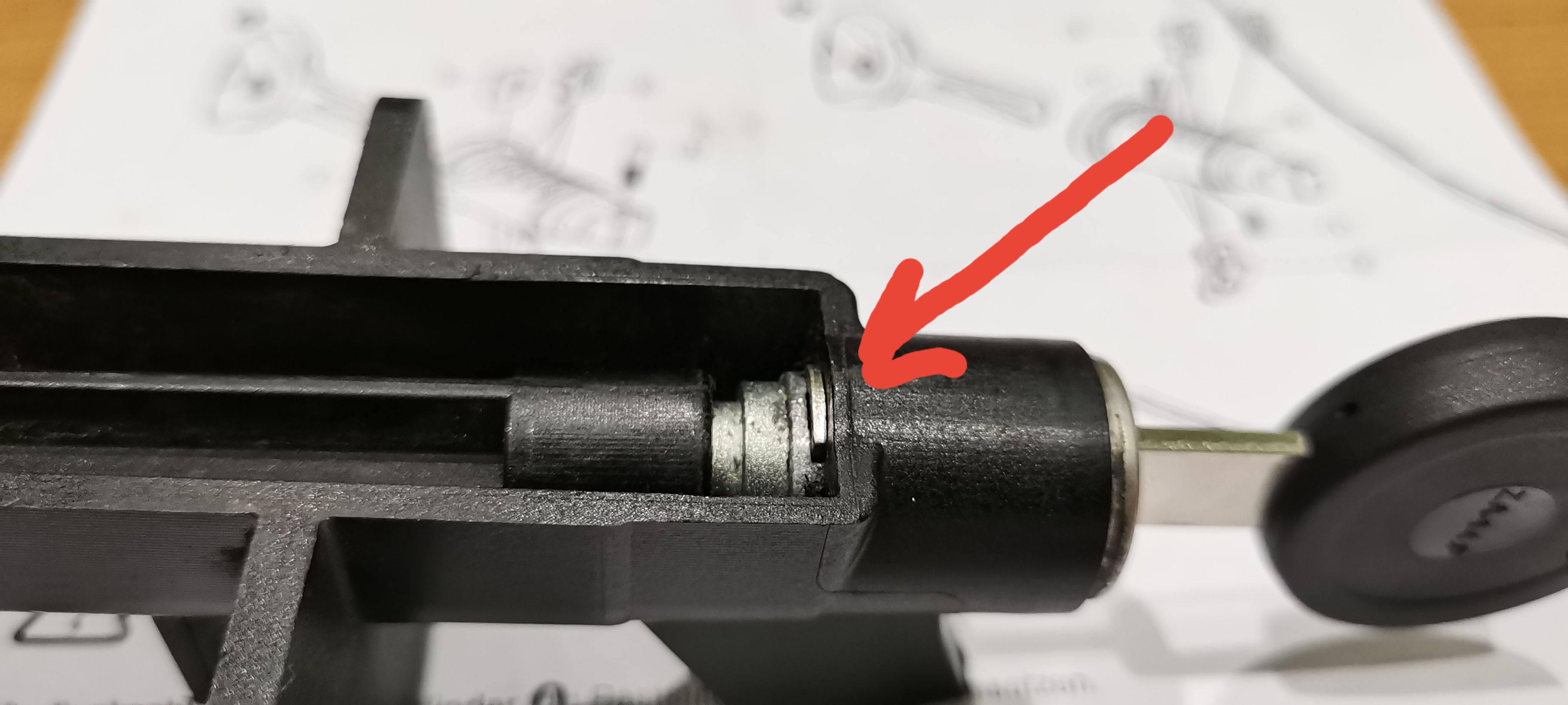

А это нормально что стопорное звено у меня не фиксируется? Т.е. выпадет если его не держать? На видео, которые я находил, видно, что оно туда защелкивается и не выпадает.

Неа) это не нормально. Надо сильнее наловить или подпилить пластик , это значит, что личинка не доходит до конца и замок, не падает в отверстие. Попробуй сильней наловить когда вставляешь .

Плохо объяснил :) Я еще не вствлял саму личинку в кофр. Я вставляю само стопорное звено в личинку, и на видео в этот момент происходит 'клик' и это стопорное звено не вылетает из личинки, а у меня такого нет, т.е. можно спокойно его вынуть. По логике то вроде ввобще пофигу на это, но решил уточнить перед тем как личинку вставлять в кофр.

А пружинку вставляете?

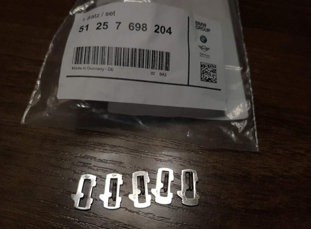

Кому нужны дополнительные замочки для личинки, то пишите.
Комплект включает номера:
1, 1, 2, 3, 3.
И 4 пружинки.

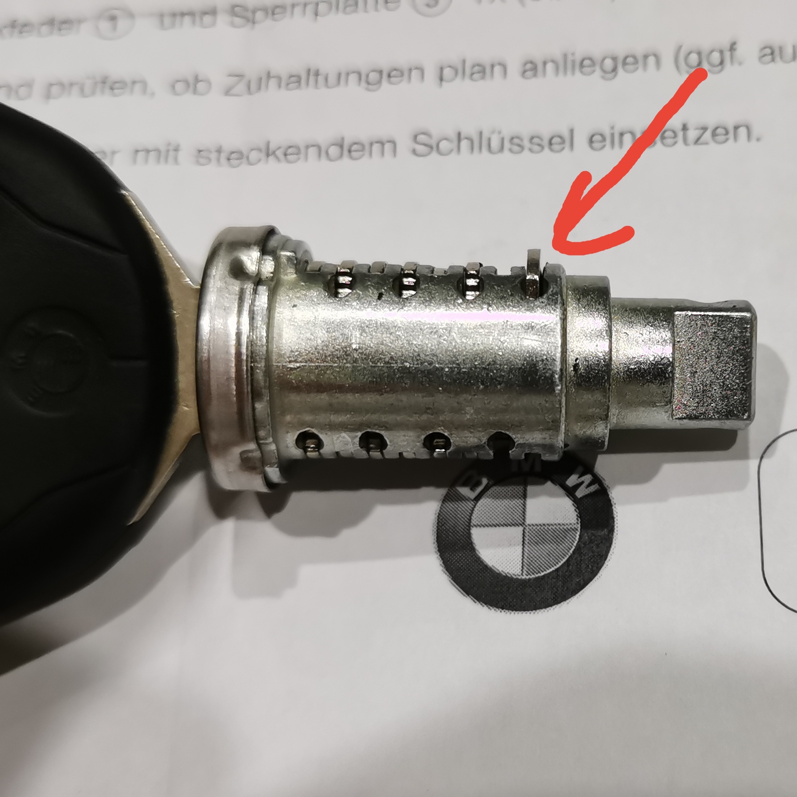

Такая же беда!
не защелкивается фиксирующая пластинка, этот цилиндр мне надо вставить в замок под сиденьена k1300s, а без этой пластинки цылиндр не держится внутри замка
