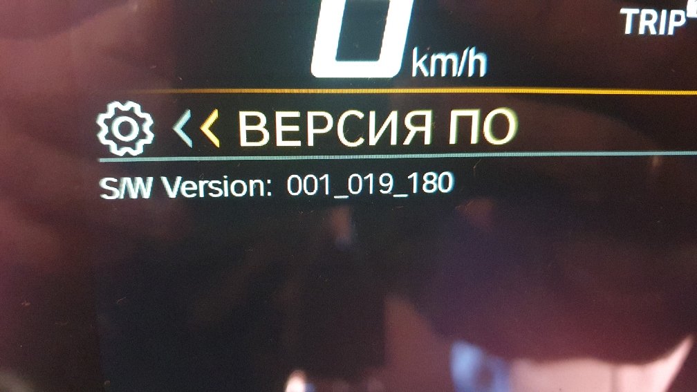

А какая прошивка панели TFT сейчас актуальна?
У меня мот весны 2019.
Версия прошивки: 001.019.180
