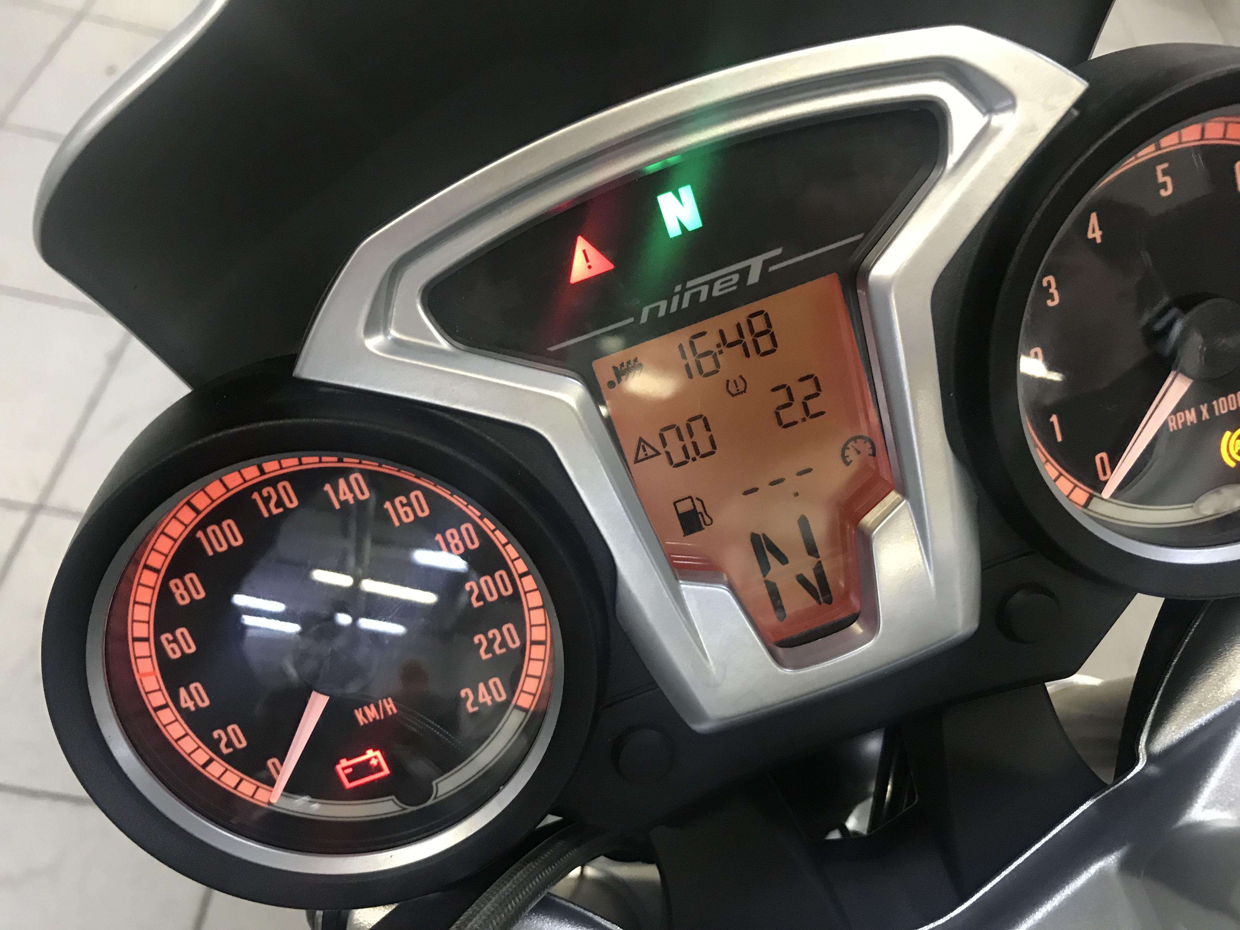

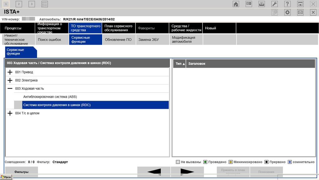

Доброго дня, намедни прописывали датчики давления для счастливого владельца nineT с без камерными колёсами. Встретился такой нюанс что после изменения FA (прописки $530 (RDC) ) и программировании Kombi и блока DWA, приборка начала отображать показания датчиков, и в комплектации мотоцикла в ISATA+ появилась опция датчики давления. Но при попытке привязать датчики удивился отсутствию опции для прописки датчиков давления, как бы пункт есть но он пустой  Решив что у меня что-то не так с ПО отправил человека прописать датчики к ОД. Каково было моё удивление что вернувшись он сказал что у ОД картина такая же!

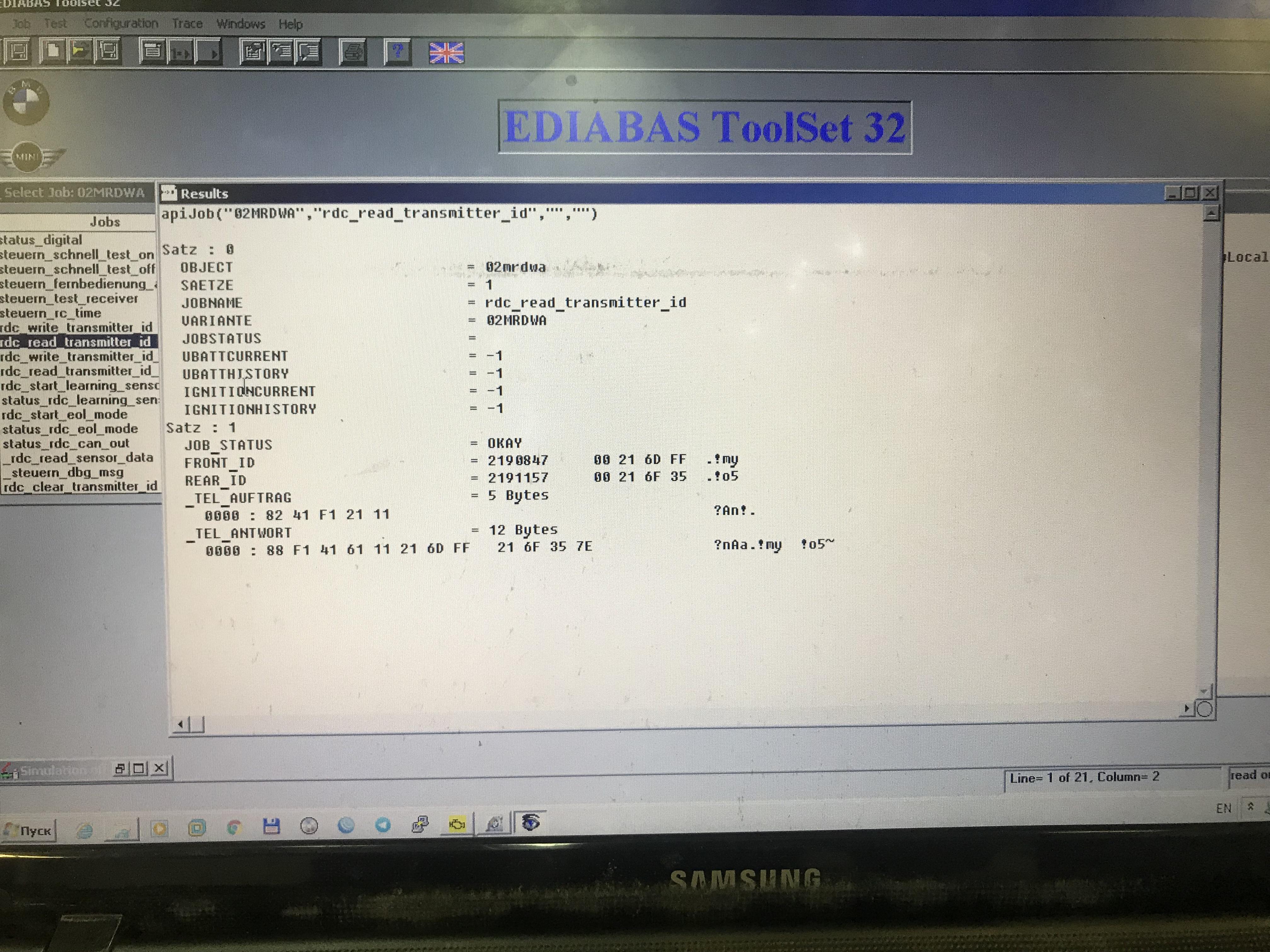

В общем было решено прописать все через Tools32
ИТОГ: Все работает как надо! Человек доволен.
P.S.: закрался вопрос, так же прописывали на f800GS и r1200gsa 2008 года и все было отлично потом штатно через isata+ датчики привязывали, что тут пошло не так?! или isata+ решила что на этой модели не должно быть их - значит не будет?! может кто сталкивался?
