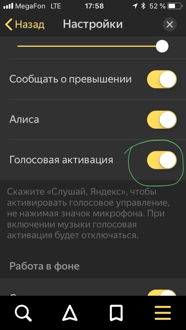

Добрый день, уважаемые форумчане!
Не могу полноценно поженить Sena20S с программами для навигации (Я. Навигатор и Гугл Карты и тп). С телефоном iPhone8 (iOS 11.3) гарнитура образует пару без проблем. Разговоры по телефону и прослушивание музыки проходит без проблем. А вот в процессе навигации звук не выводится через наушники гарнитуры, точнее даже не транслируется на гарнитуру из-за чего приходится постоянно отвлекаться от процесса руления и смотреть на телефон, что крайне неудобно. Вторую гарнитуру пробовал подсоединять к другому телефону (iPhone 6 c iOS 10) - результат тот же. Кстати, аналогичная проблема была при использовании БТ гарнитуры PowerBEATs: голосовые подсказки не транслировались на гранитуру.
У меня у одного такая проблема или это глобальная проблема сены/iPhon'а или приложений? Может кто знает решение данной проблемы.
Заранее благодарен.

Всем премного благодарен! Решение проблемы найдено благодаря пользователю @erroric
Чтобы в гарнитуре работали голосовые оповещения от Яндекс Навигатора в iphone, надо в настройках программы отключить галочку «Голосовая активация»
Действительно, если отключить в настройках программы Я. Навигатор пункт "Голосовая активация", то голосовые сообщения появляются в наушниках гарнитуры.

erroric
8,468
Спасибо огромное! Проверил. Действительно, если отключить настройках программы Я. Навигатор пункт "Голосовая активация", то голосовые сообщения появляются в наушниках гарнитуры.

Если не отключать голосовую активацию (ну вдруг нужна), можно включить музыку, потом включить навигатор, потом музыку поставить на паузу. Или при подключении второй гарнитуры - будет работать. Ему нужно, чтоб канал открыт был.
Например, maps.me только по такому алгоритму голосом говорит на айфоне.
