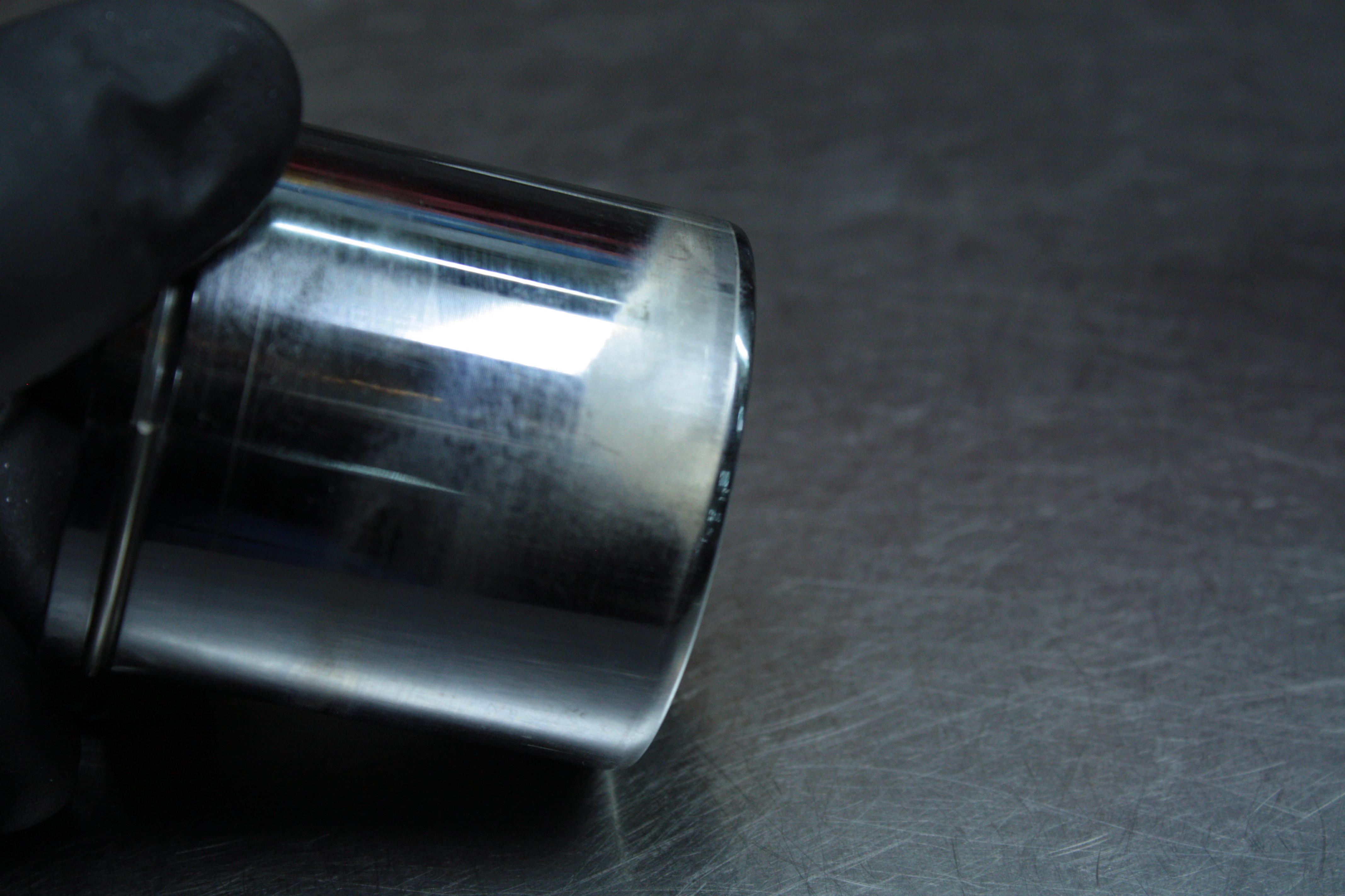

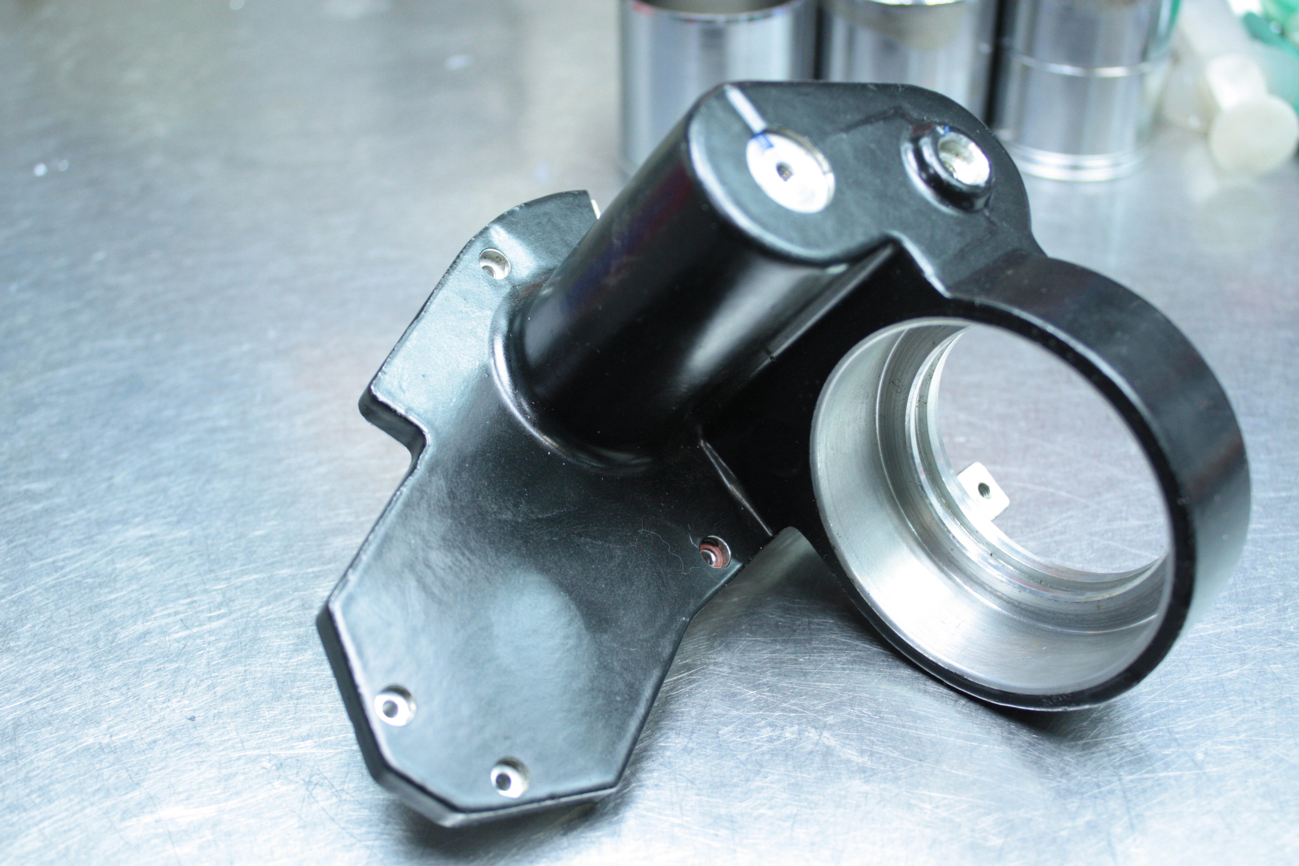

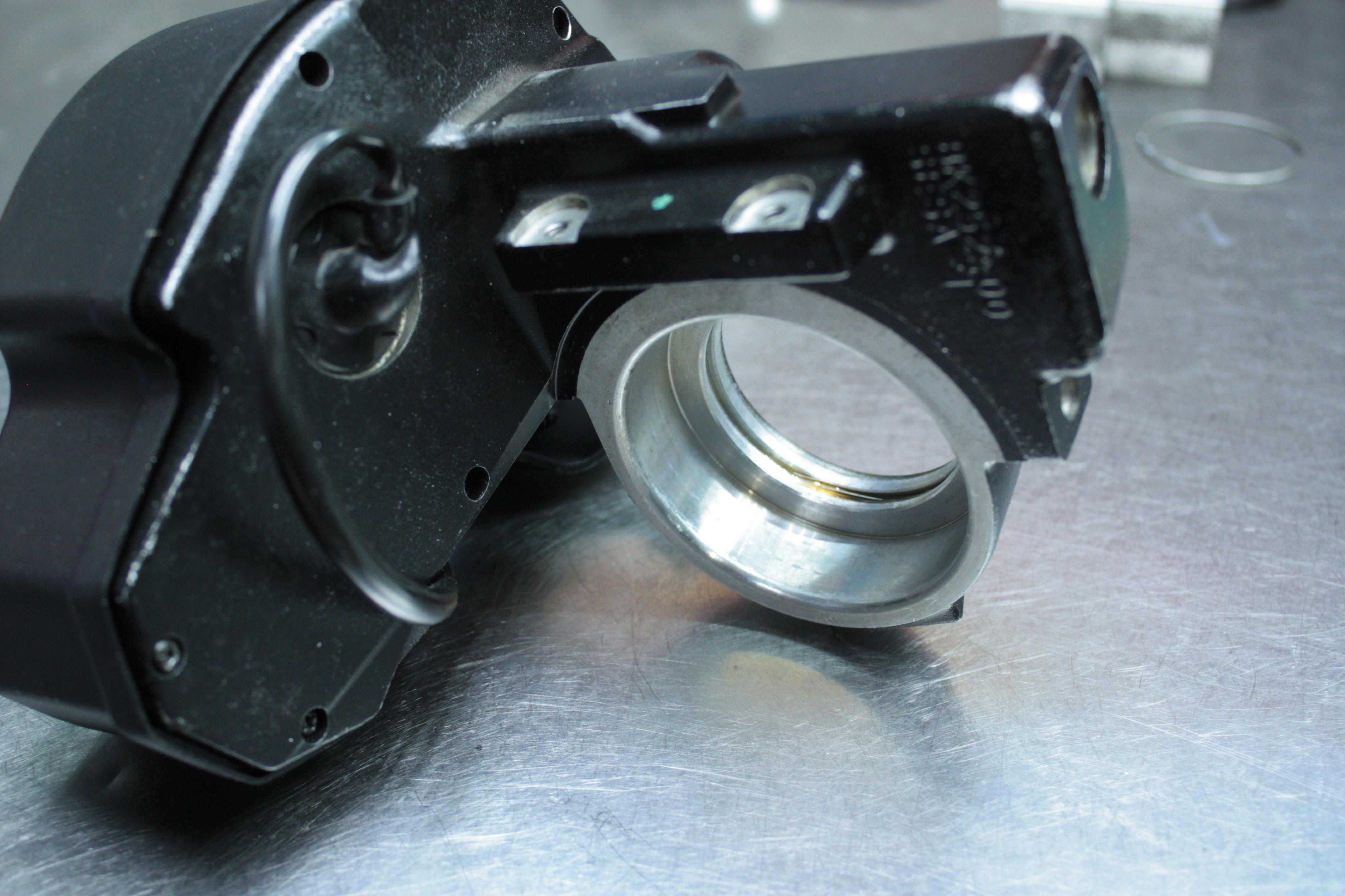

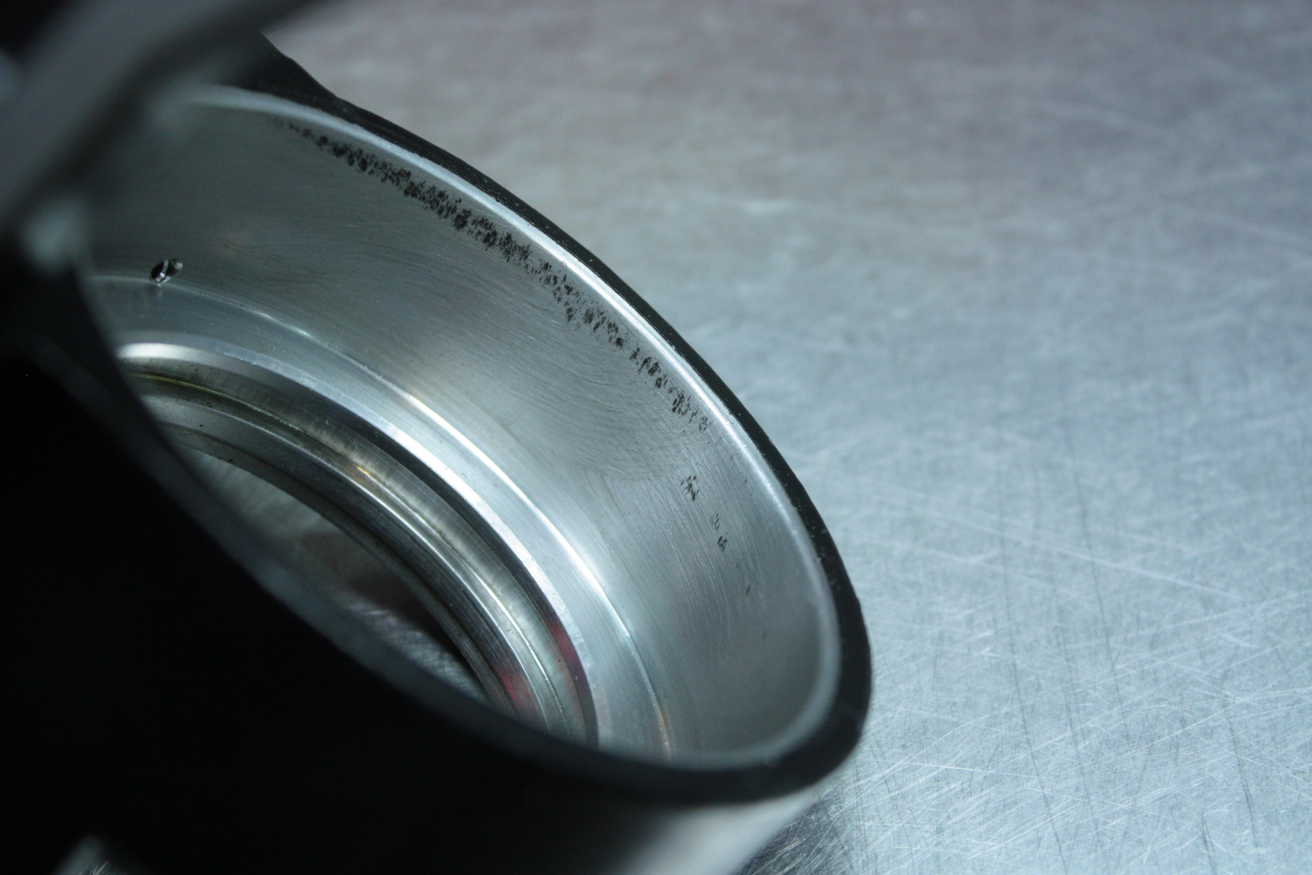

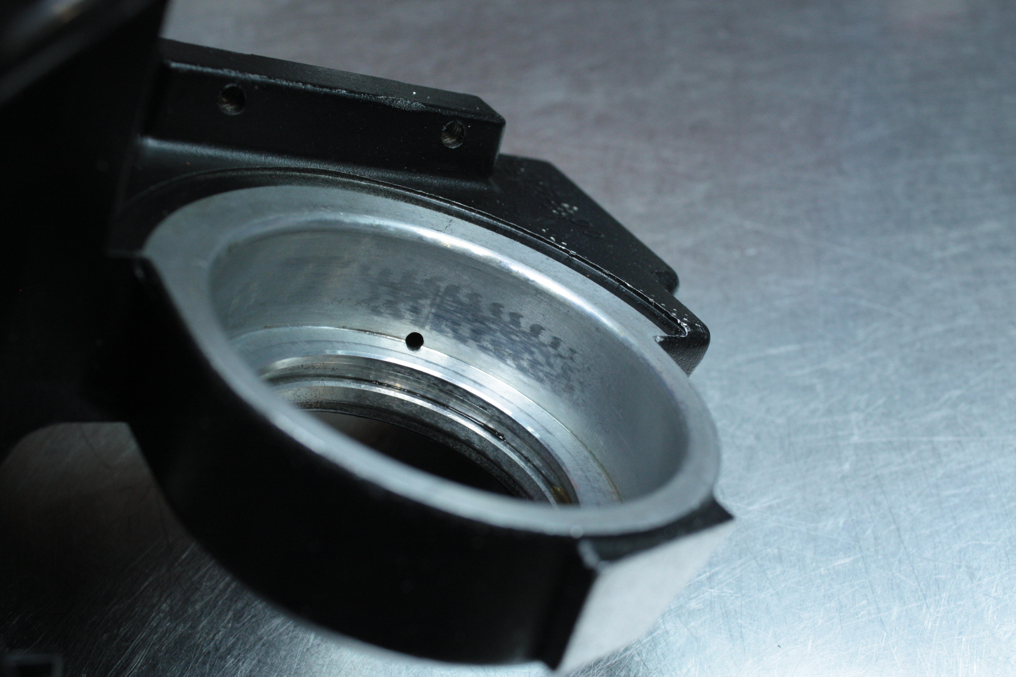

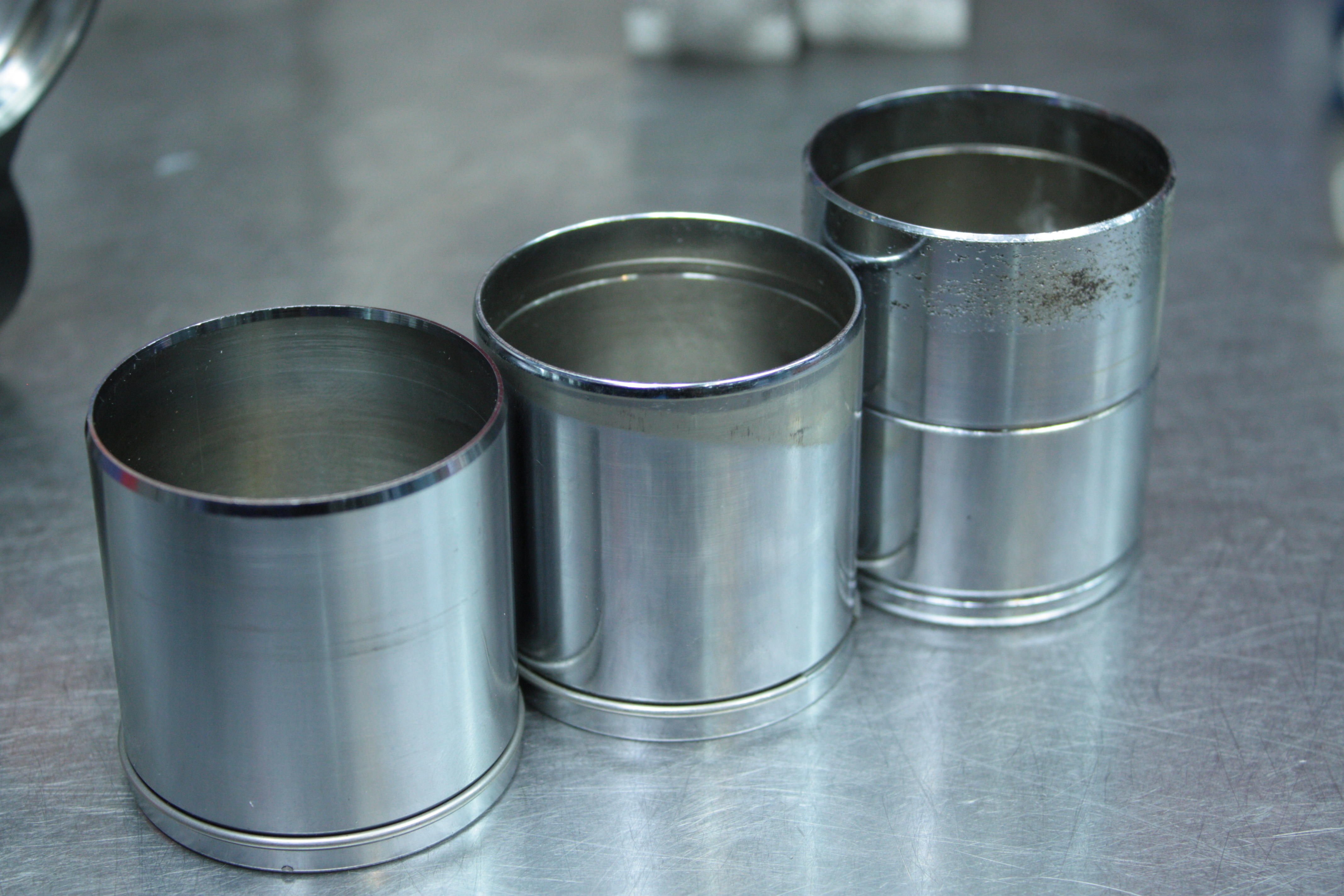

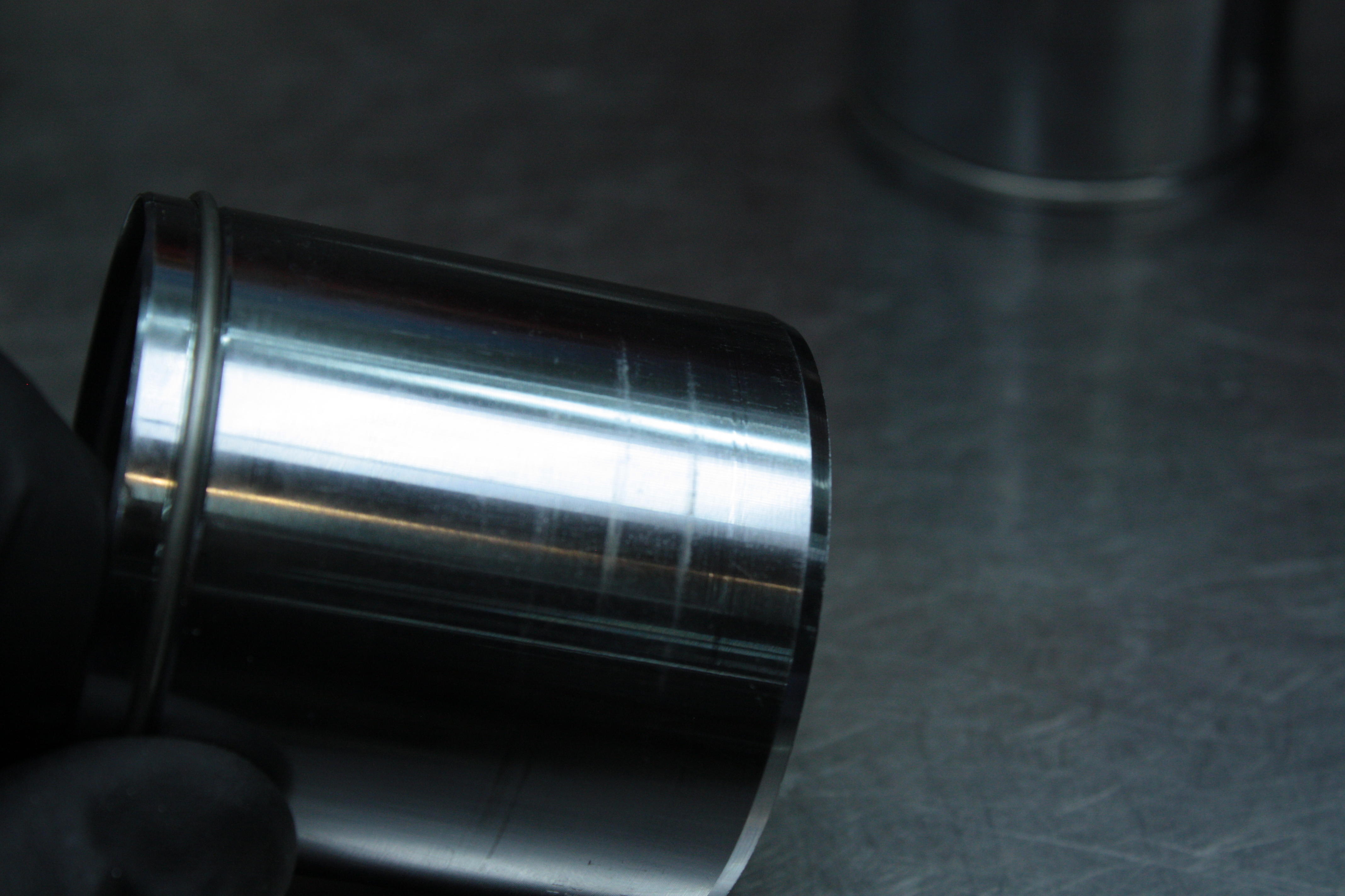

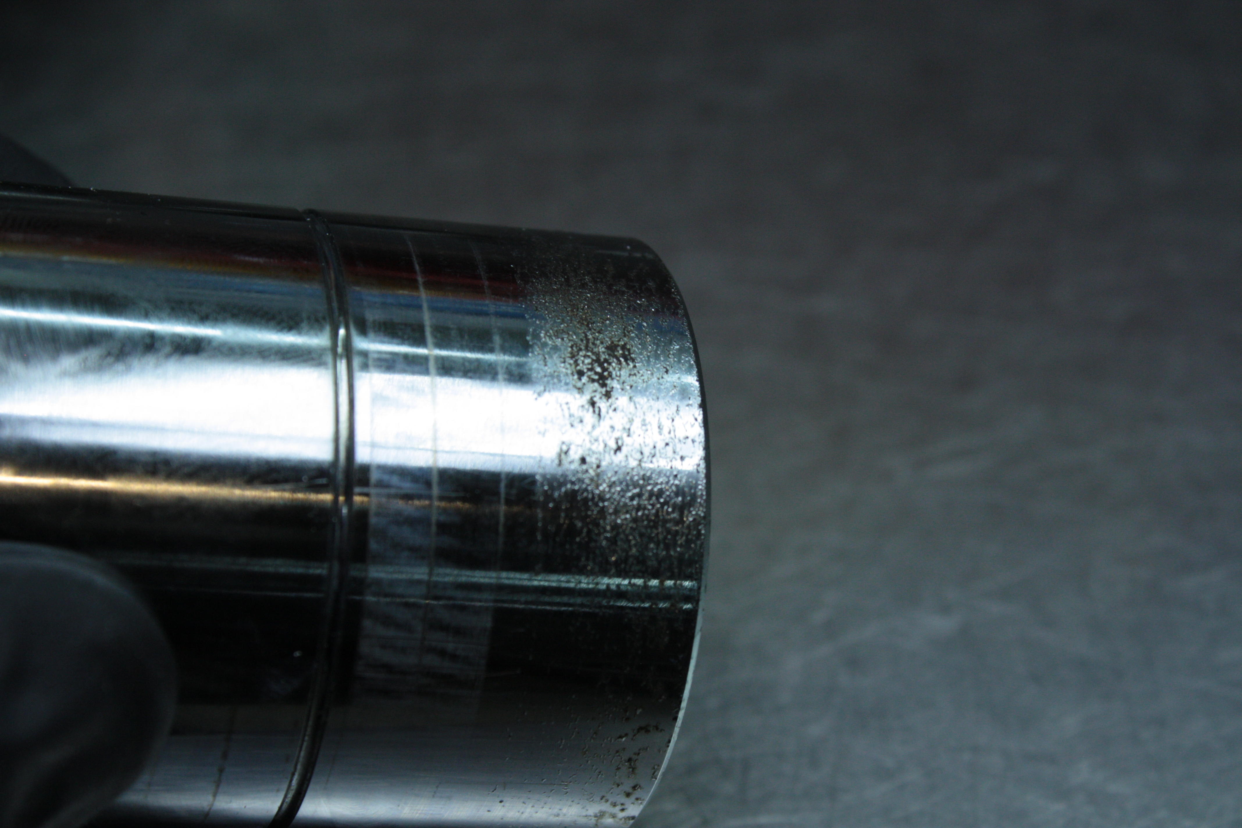

Да по логике, перестанет однажды подниматся,когда задиры будут уже слишком большие.
Опорная шайба разбивает цилиндр и он начинает клинить, от грязи проблема только усугубляется.
Спасибо за внимание к моей теме.
Вопрос один.
Проблему можно решить разборкой и ремонтом,
ну как минимум попробовать,есть ли шансы?
Или только замена аморта?

Если найдёте новые шайбу и цилиндр, то решите :)
А как их восстановить - я не компренде. Можно напылить плазмой металл, обточить и заполировать в исходный размер. Но ИМХО это всё дороже будет. И что с износостойкостью ремонтной детали непонятно. Хотя я бы попробовал. Зимой, когда выть от тоски хочется :)

YURYI
149
Цилиндр из стали, внешняя сторона хром.
Иногда хром отслаивается
Также коррозия разрушает алюминиевый корпус
Первые признаки износа

Получается только замена?
