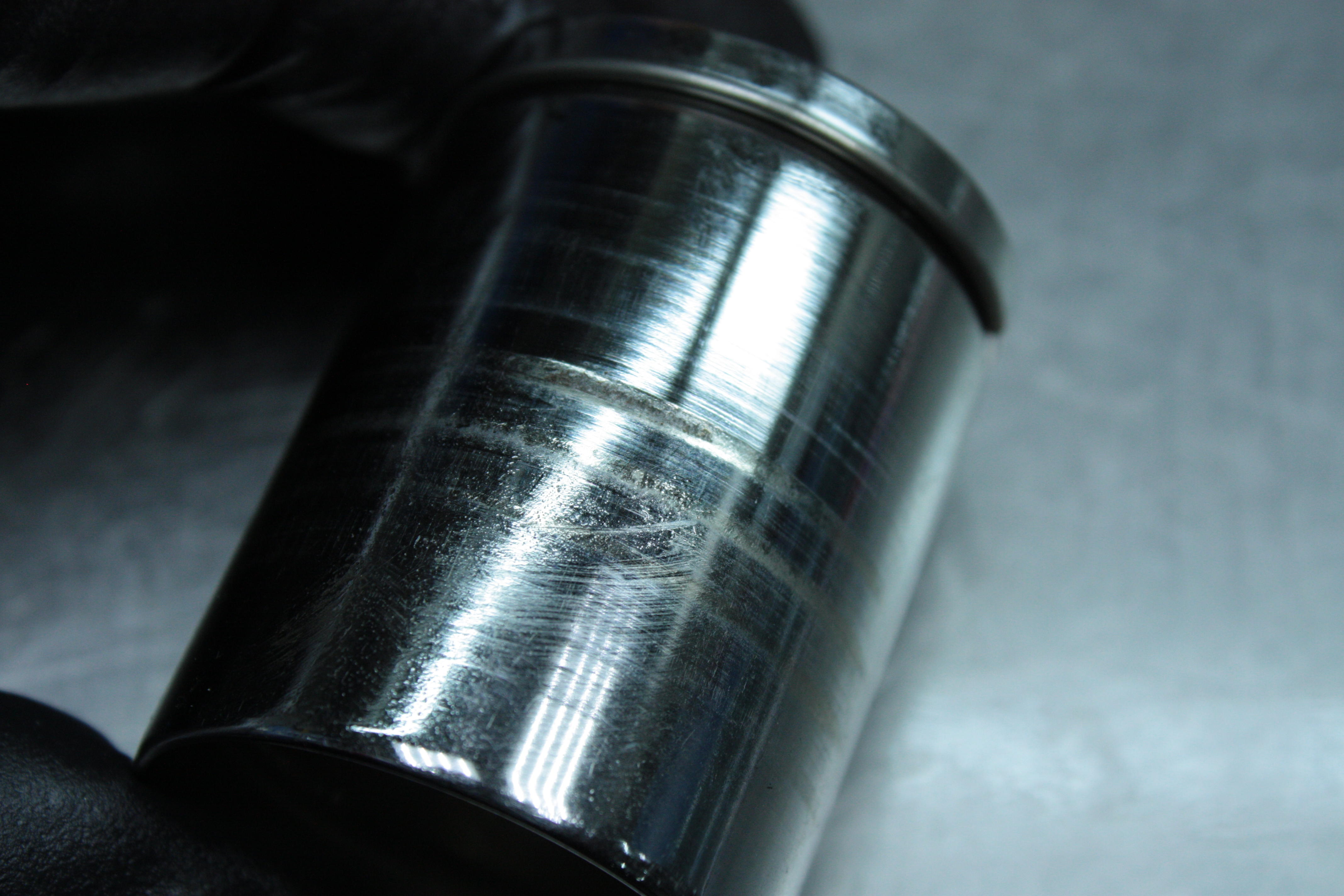

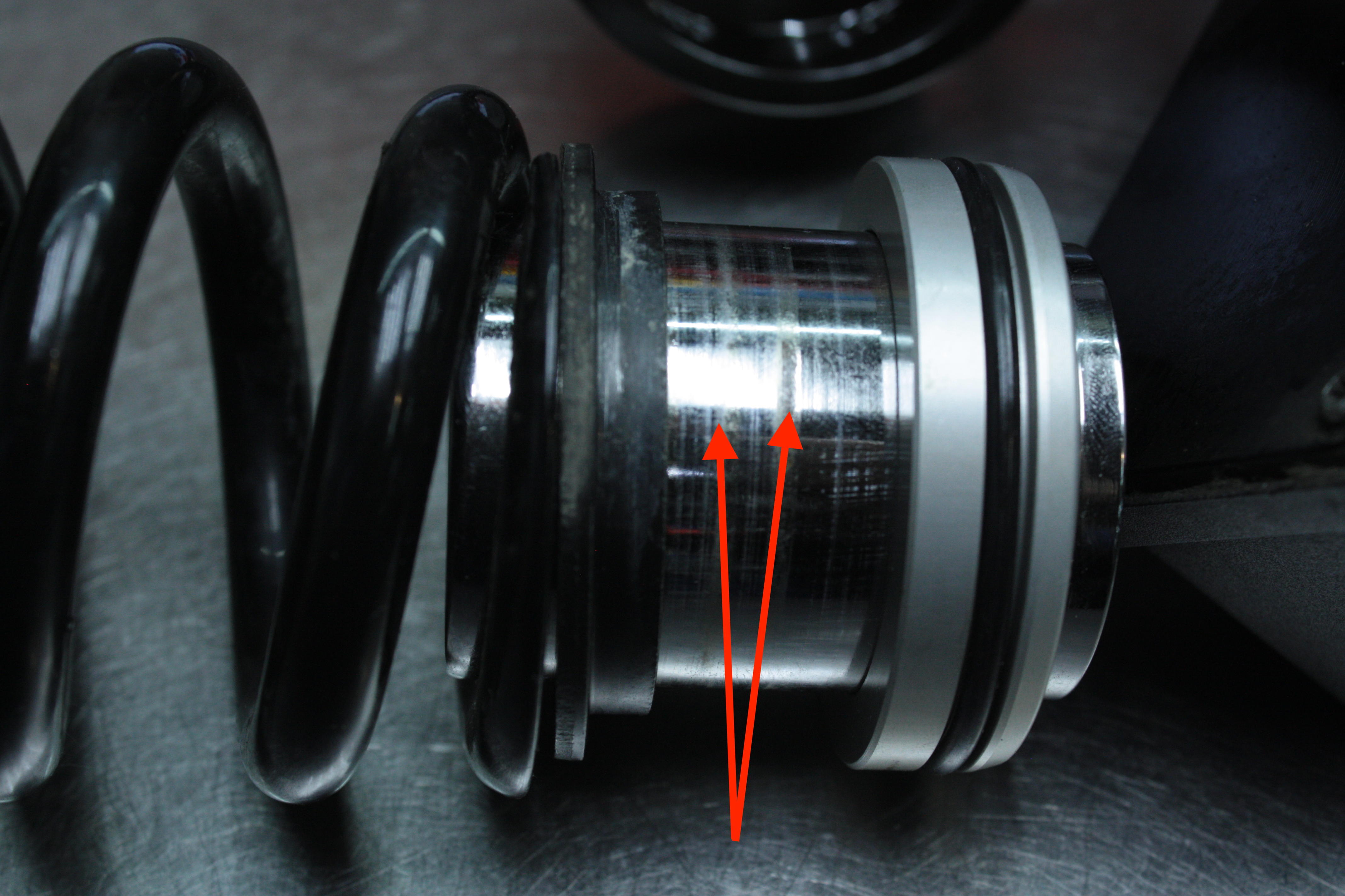

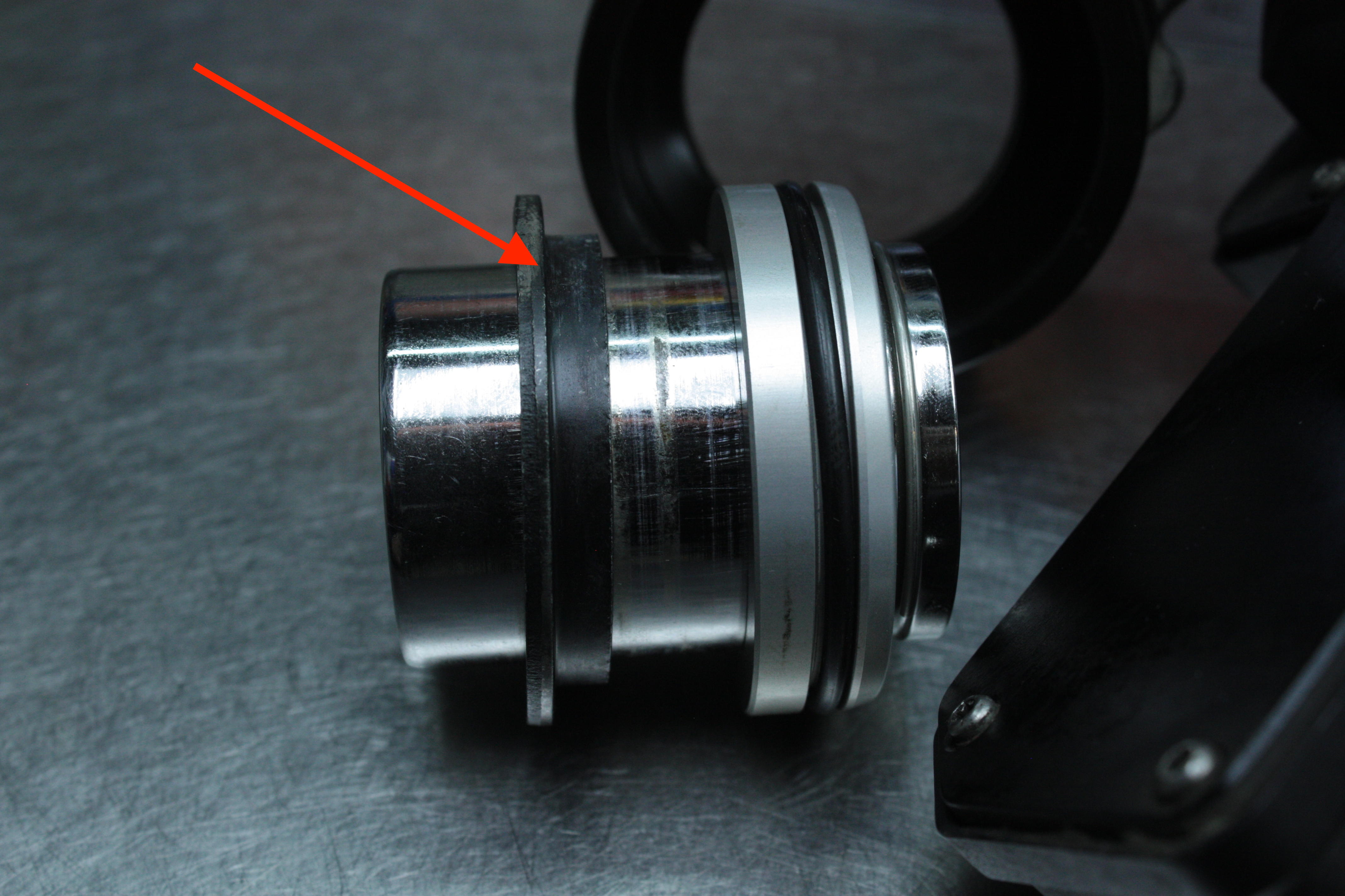

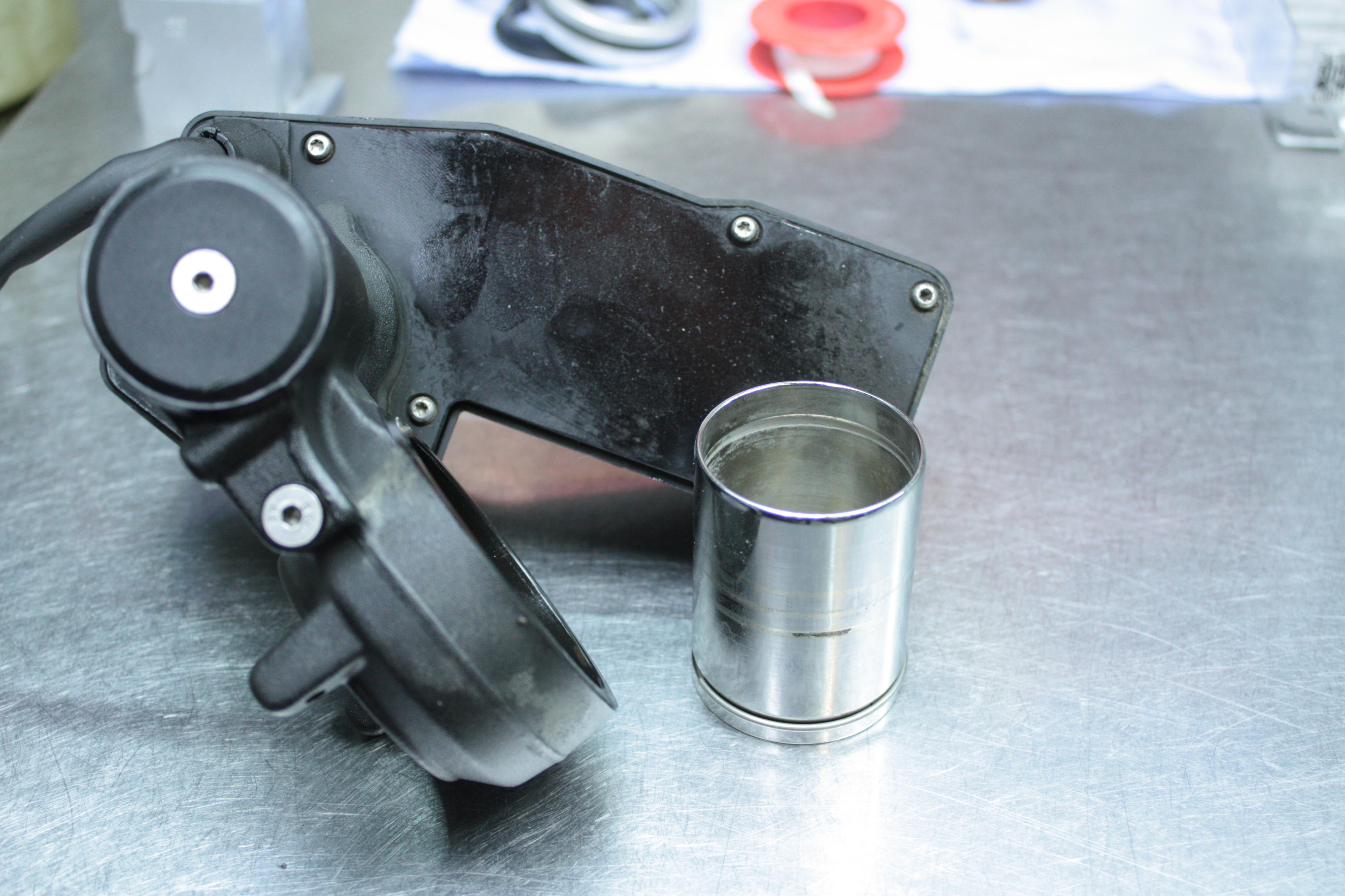

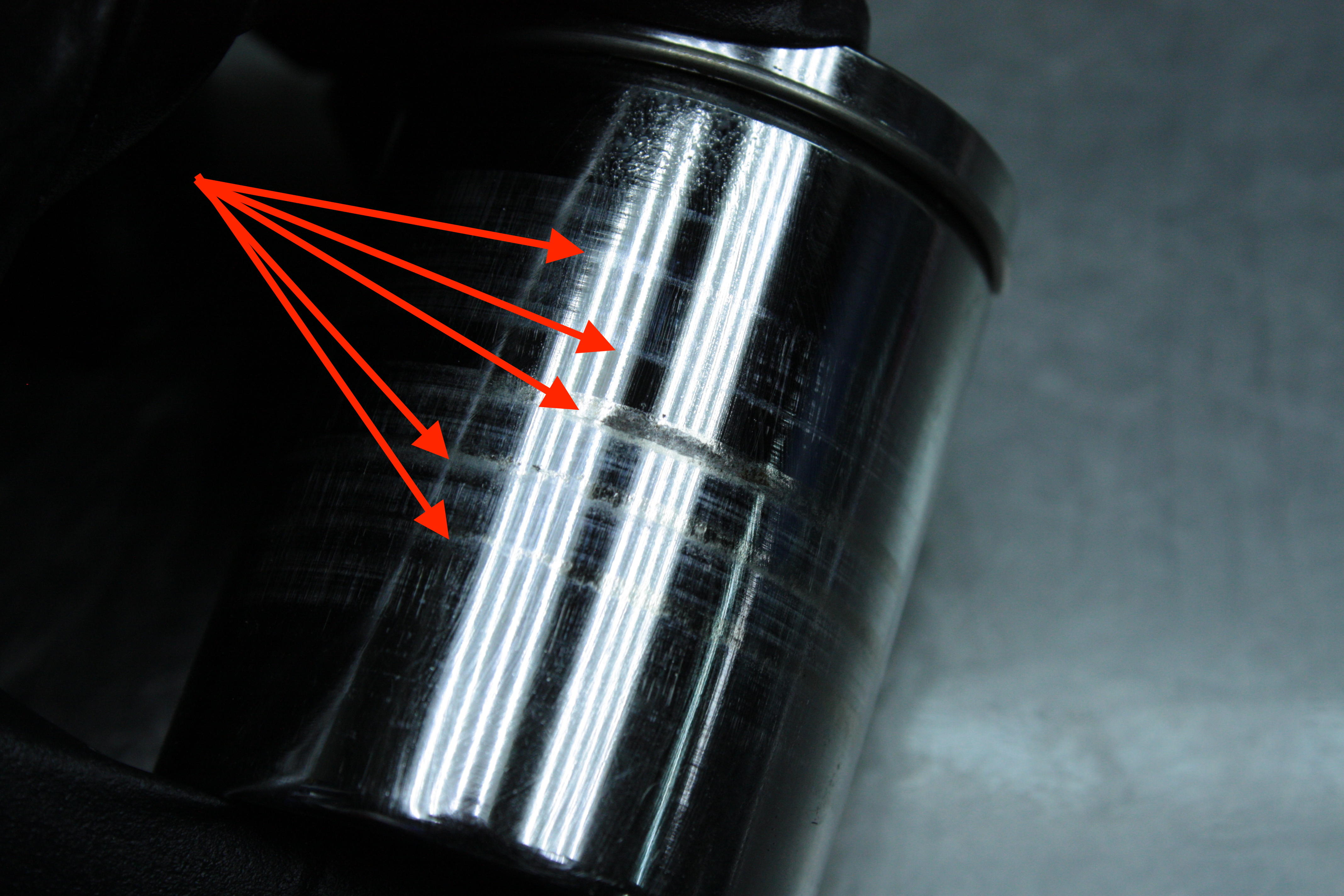

YURYI
149
Опорная шайба разбивает цилиндр и он начинает клинить, от грязи проблема только усугубляется.
