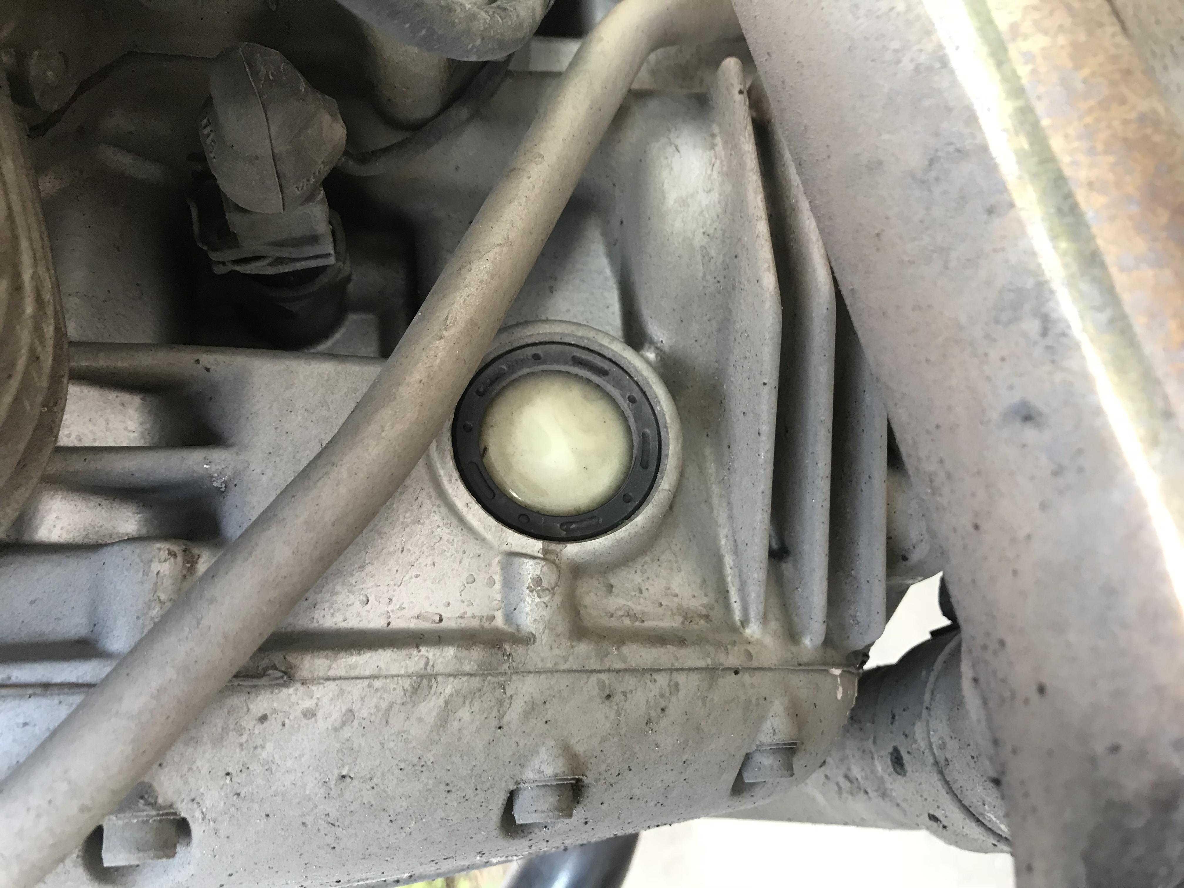

Здравствуйте . Проблема такая: когда покупал мотоцикл (r1150)в окошке был виден уровень масла , приехал домой (30-40км) смотрю в окошко а там нечего не видно (ярко желтое пятно ) судя по всему эмульсия . С чем это может быть связано ?

У меня один раз так на Сузе было после зимней стоянки. Ни с того, ни с сего эмульсия. На утро пришёл- всё опять нормально. Так и ездил дальше спокойно. Ничего подобного больше не было. Но я был на 100 % уверен. Мотор воздушно-масляный. И внутрь ничего попасть не могло в принципе.
Какая может быть эмульсия в воздушно масляном движке? Судя по окошку, там нет масла вообще. Слей старое масло, заодно посмотришь на костинценцию. Купи и залей новое, фильтр маслянный не забудь.

если это эмульсия, то 2 варианта, он превратился в водяного гуся, или кто то налил воды в мотор?
В небольших количествах в сильно влажную погоду, возможно образование (было на машине, на маслозаливной пробке), после поездки пропала и более не появлялась.
Слить масло и смотреть, если эмульсия, то искать кто налил воды

скорее окошко левое стоит и сплавилось , еслиб пустое было то оно темное было и с красной акантовокой
