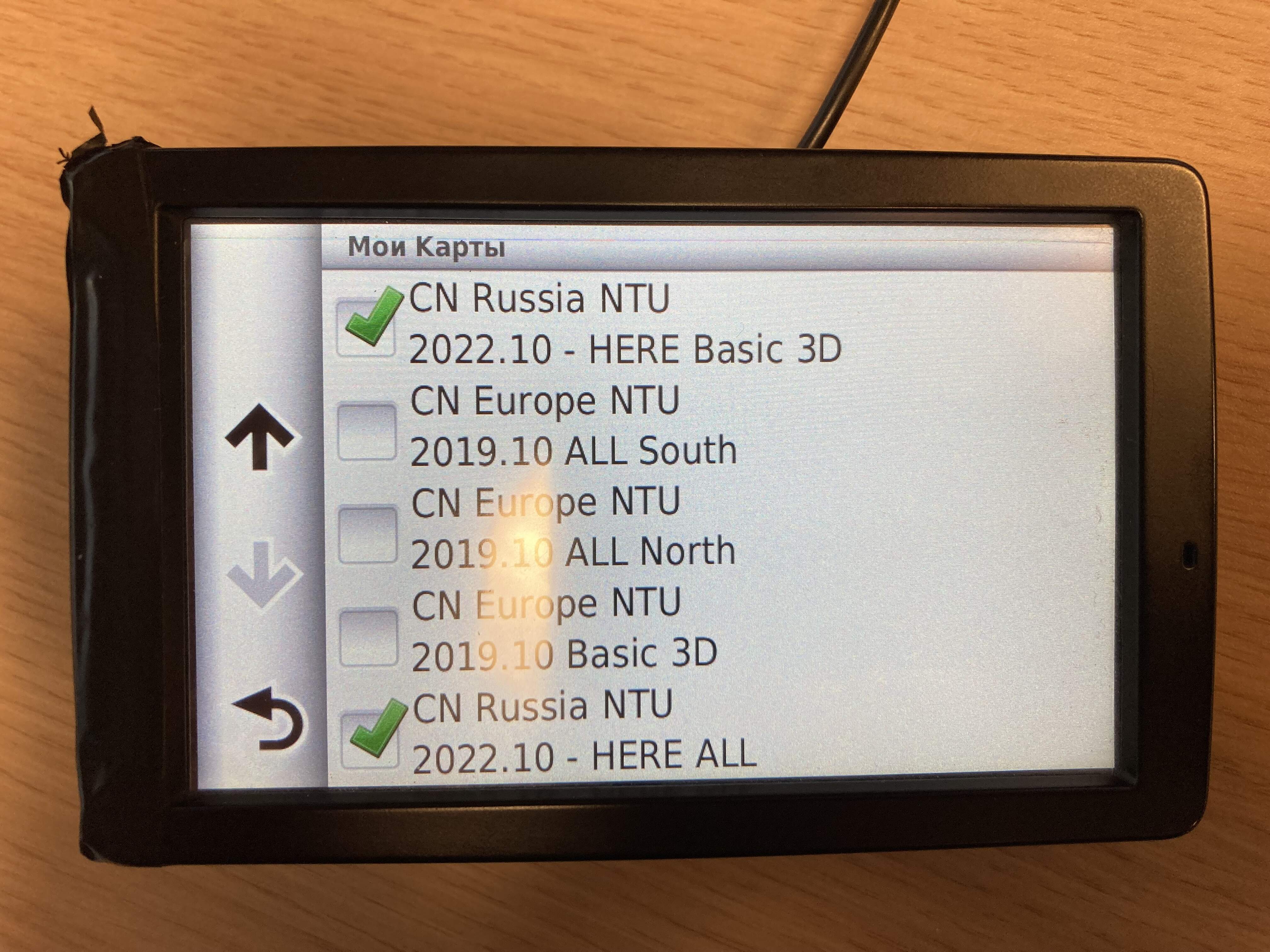

АААААААА - Похоже встроенная флешка "noname" накрылась, поэтому не получалось.
В итоге: купил новую флешку SanDisk на 16 Гб, отформатировал ее.
перекачал в новую флешку все файлы из бэкапа (Папки MAP и Spotlight_V100- которую после стер) -
Также создал на флешке пустую папку "garmin" -
До этого там (в папке "garmin" на флешке) хранились карты россии от 2016-2019 года, но я их копировать не стал, так как незачем. И почему то юг европы тоже там был, его опытным путем обнаружил и скопировал, И в ту же папку "garmin" закачал разлоченные файлы карты 2022.10 Russia HERE - 4 файла.

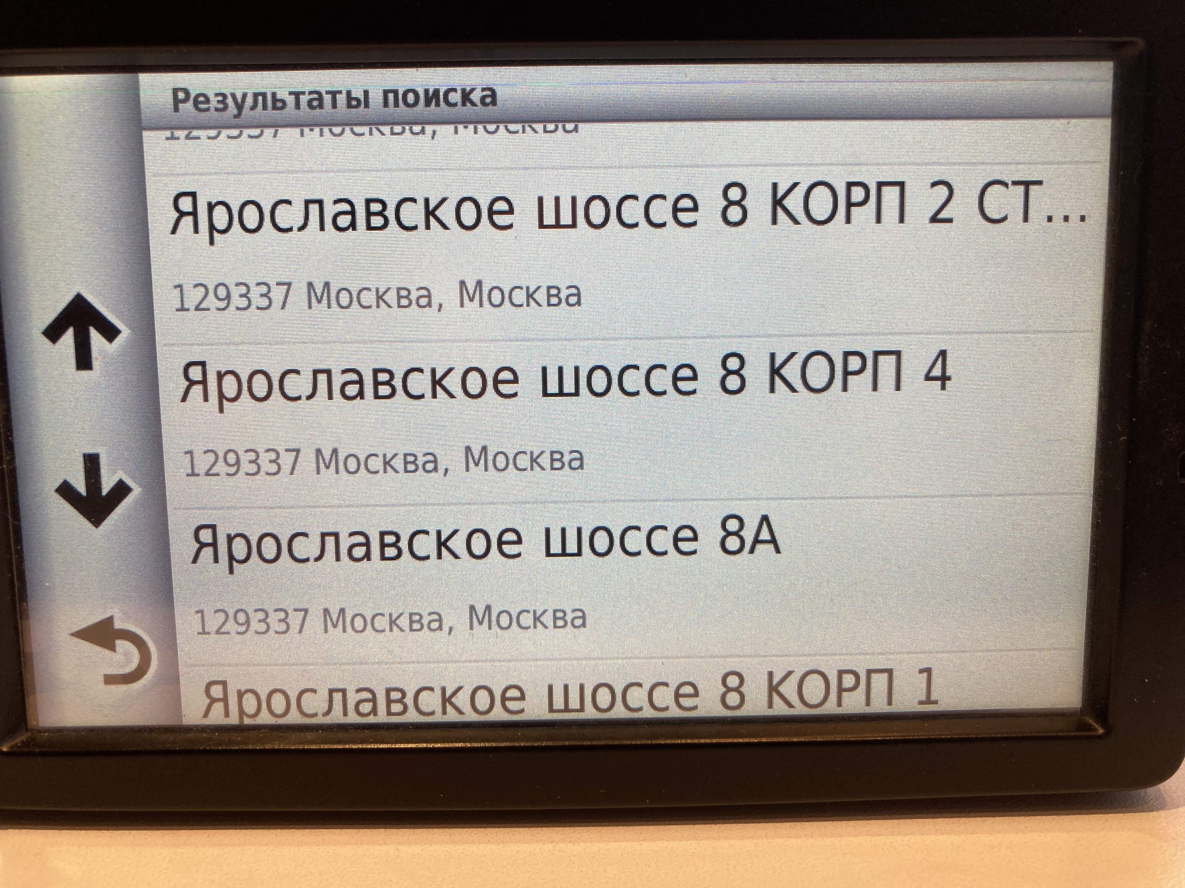

После перезагрузки навигатора - корпуса домов на Ярославском шоссе видит вроде бы все.
НЕ могу проверить пока построение маршрута, тк внутри здания он не видит спутники.
В общем дело не в том что лень сьездить к специалистам по Гарминам, а в том что я научился это делать самостоятельно, и теперь можно влегкую грузить и другие карты самому. На очереди ТОПО карты Дороги России ТОПО 6.41 от 28.12.2022, чтоб знания закрепить.

Рассказываю о своих экспериментах над файлами флешки далее.
1. Переименовал старые файлы, и засунул их в папку garmin на флешке, решил посмотреть, будут ли отображаться старые карты.
Результат - навигатор включался и просто подвисал и вырубался.
Поэтому вытащил флешку из навика, с помощью картридера (у кого нет - купите за 400р, пригодиться не раз!) , отформатировал подсоединив напрямую к компу.
2 На отформатированной флешке опять создал папки MAP и garmin.
Перетащил из бэкапа старые файлы (типа "D6210060" из папки MAP в папку garmin на флешке.
Новую карту 2022.10 (4 файла: gmap3d, gmapdem, gmapsupp, gmaptz) залил теперь в порядке эксперимента уже в папку MAP, а не папку garmin.
Результат - 2022.10 также работает, корпуса также видит.
зато снова появилась карта 2017 от Навиком.
Карту 2018 Here - не оставил в папке garmin, тк пришлось бы переименовывать файл (перезаписал файл с тем же названием.
