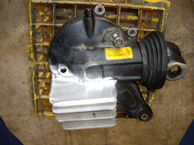

На гусе 1150 редуктор никогда не грелся выше температуры, когда руку не возможно на нем держать (не зависимо от режима движения и температуры, масло 75w-140). Коробка как правило горячее редуктора.
Хотя на Адврайдере некоторые товарищи изобретают подобные конструкции))
Ого,, надо себе такую штуковину с рёбрами приварить,, тока чутка по-больше,, чтоб уж точно не грелся :smile:
