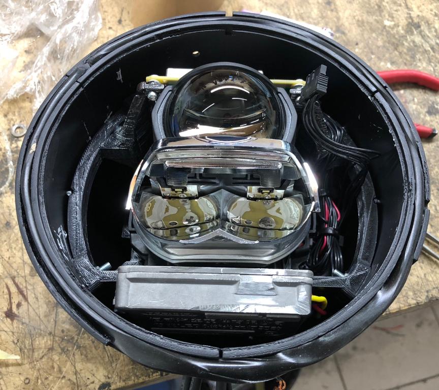

Может вентилятор удалить - в таком объеме он фиг чего сделает, лучше сделать пассивное охлаждение, поменять радиатор охлаждения, чтобы ребрами выступал наружу, герметичность думаю обеспечить несложно.

Сгорит быстро без вентилятора, так как нагрев после получаса работы серьезный. И это при комнатной температуре, а если на улице +30!? Пассивно чтобы охлаждать надо раза в 3-4 увеличивать кмк, нужны расчеты как минимум, а терморасчетами не владею. Да и плюс там места нет уже внутри, вроде фара такая большая кажется...
Примерно понятно как будет поток воздуха идти, сделаю просто отверстия и попробуем поездить.

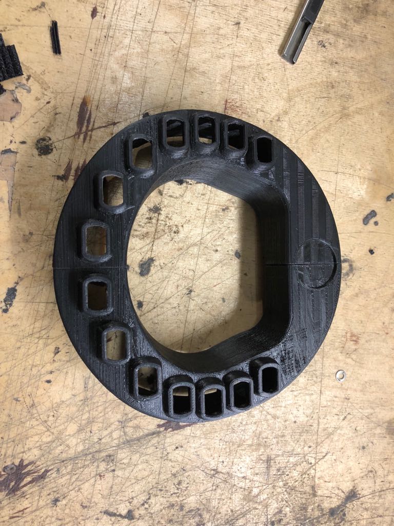

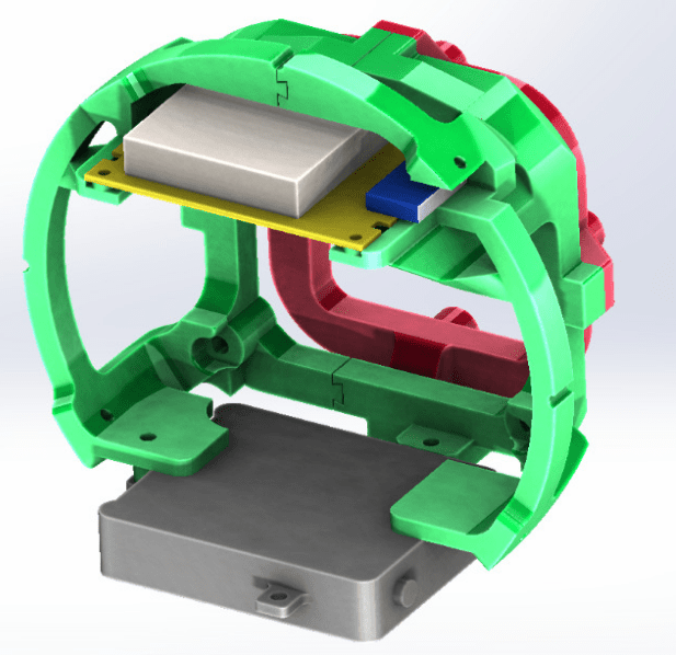

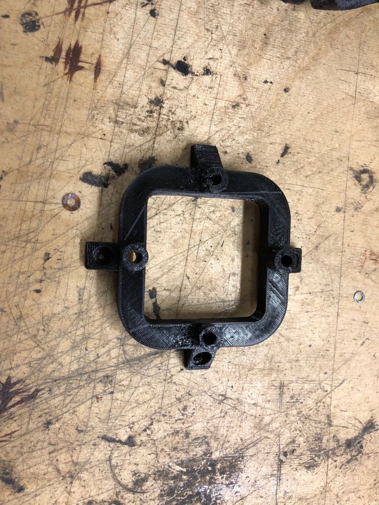

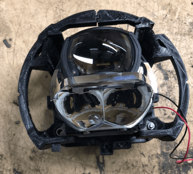

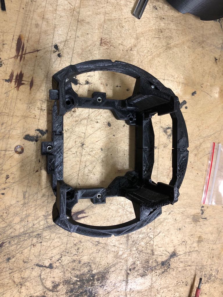

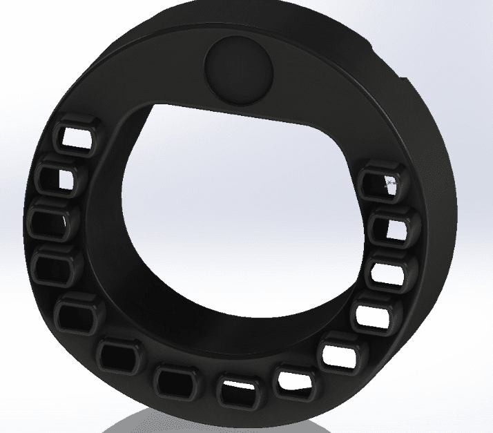

С рамой оказалось мороки больше чем хотелось бы...первая версия оказалась не совсем технологичной, пришлось допиливать. Печаталась ровно сутки))
Общий смысл таков:

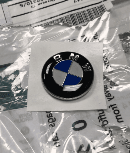

Эмблемка кстати пришла!

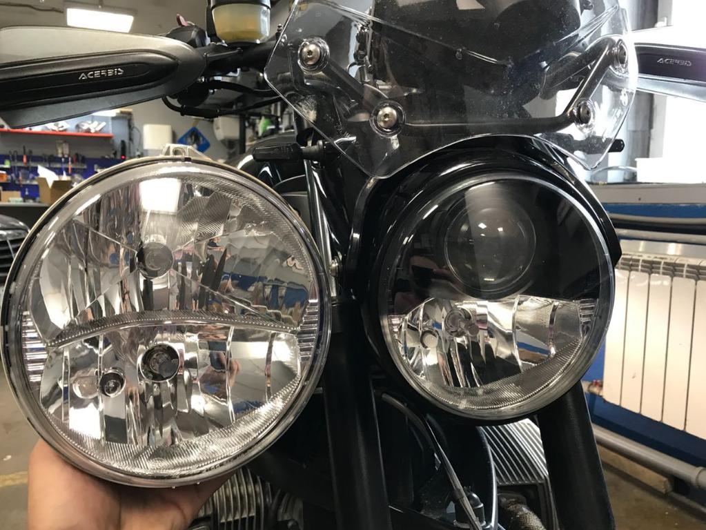

Кстати, звонили ребята там где покупал линзу, нет галогену, звали на установку, мол приезжал такой же мот как у вас, готовы сделать. Фотку прислали:

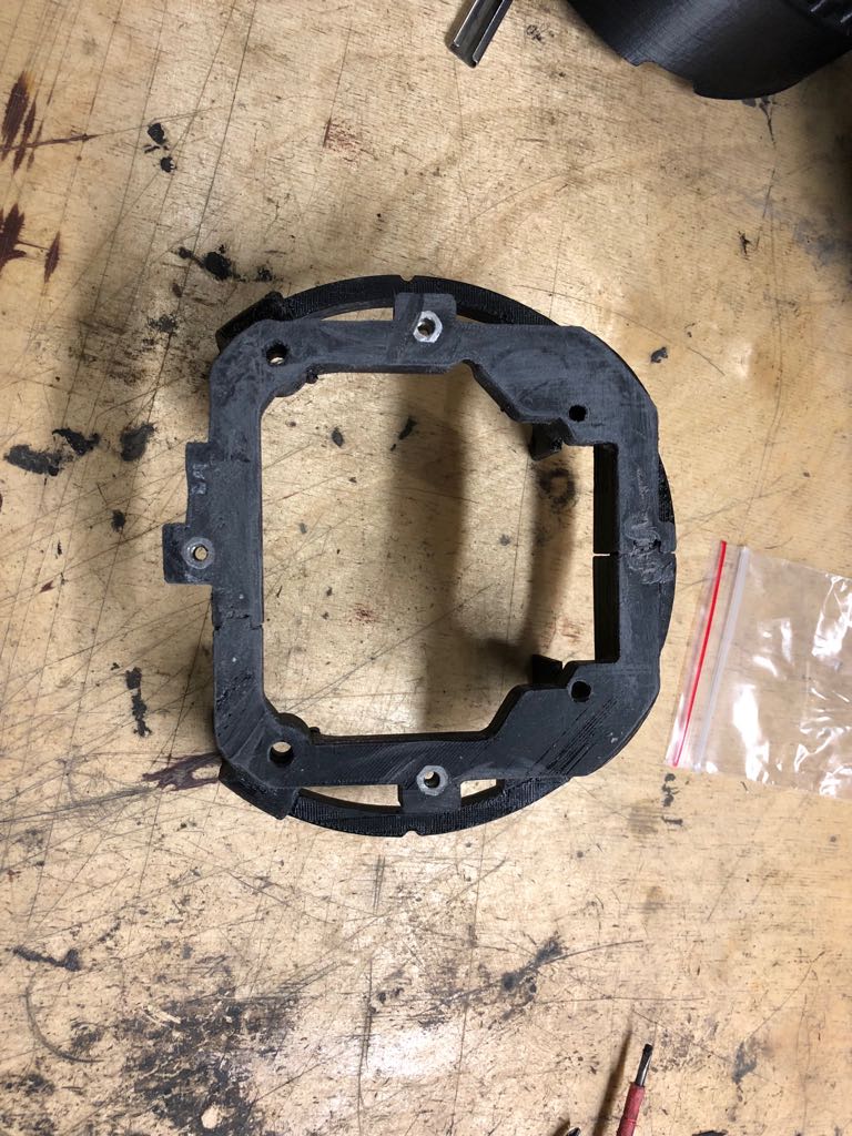

Раму распечатал, пока идет все нормально))

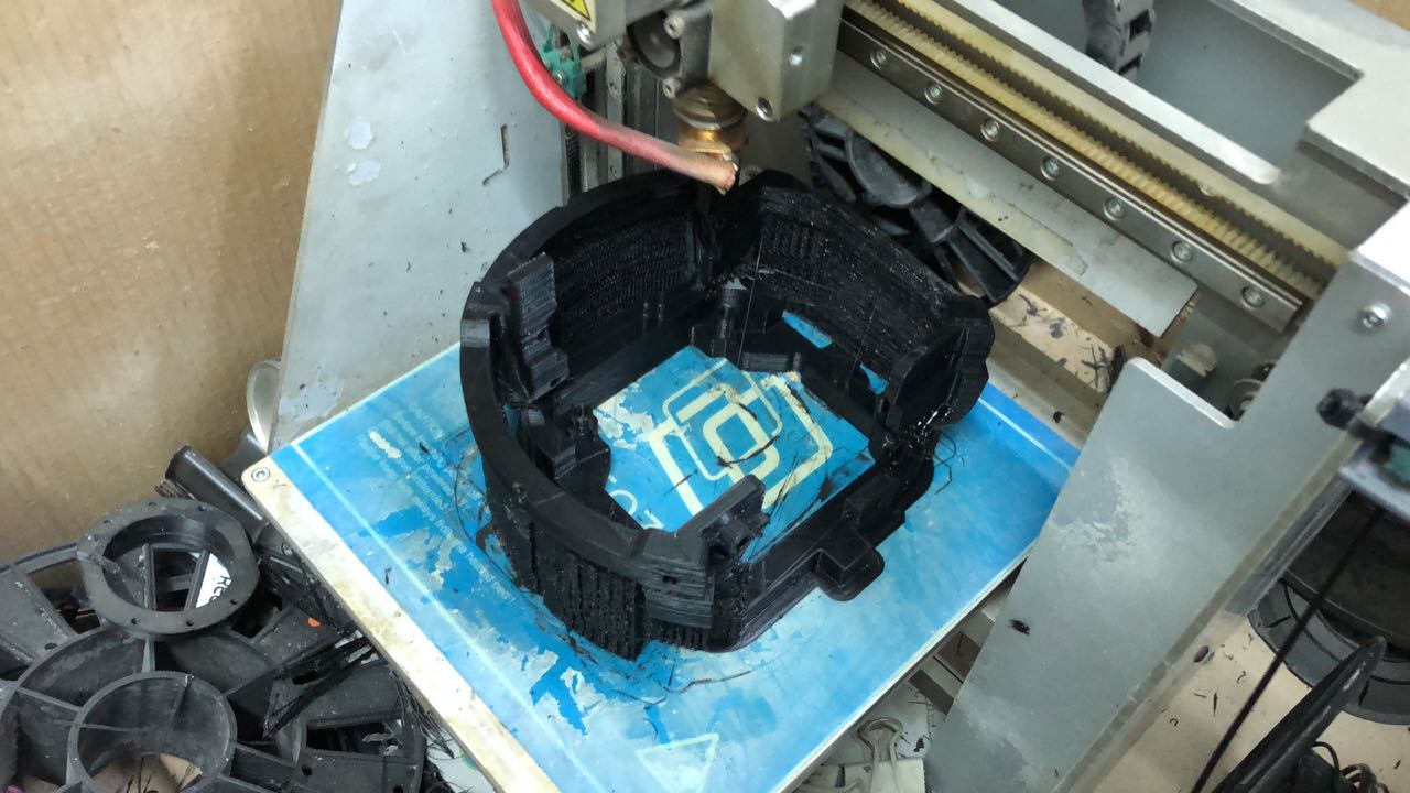

Теперь маска на очереди. Вчера зарядил печатать, сегодня обнаружил, что нить порвалась...10 часов коту под хвост((
Это мой мот и фара)))

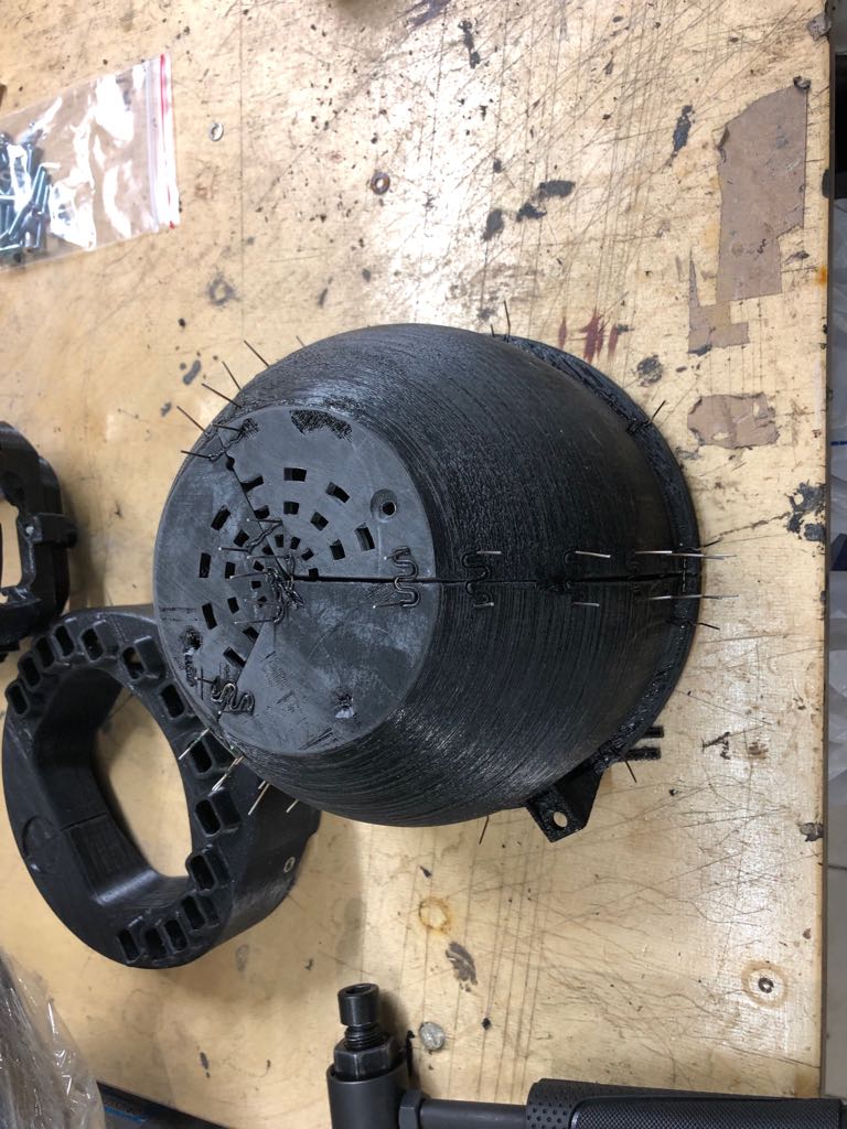

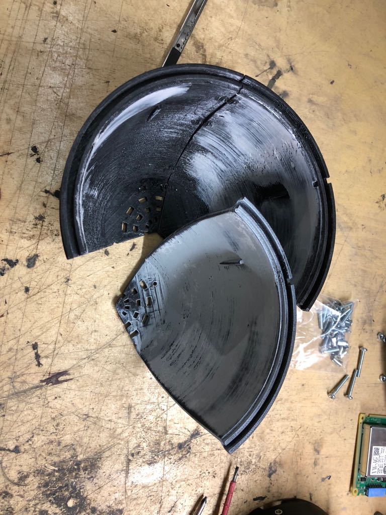

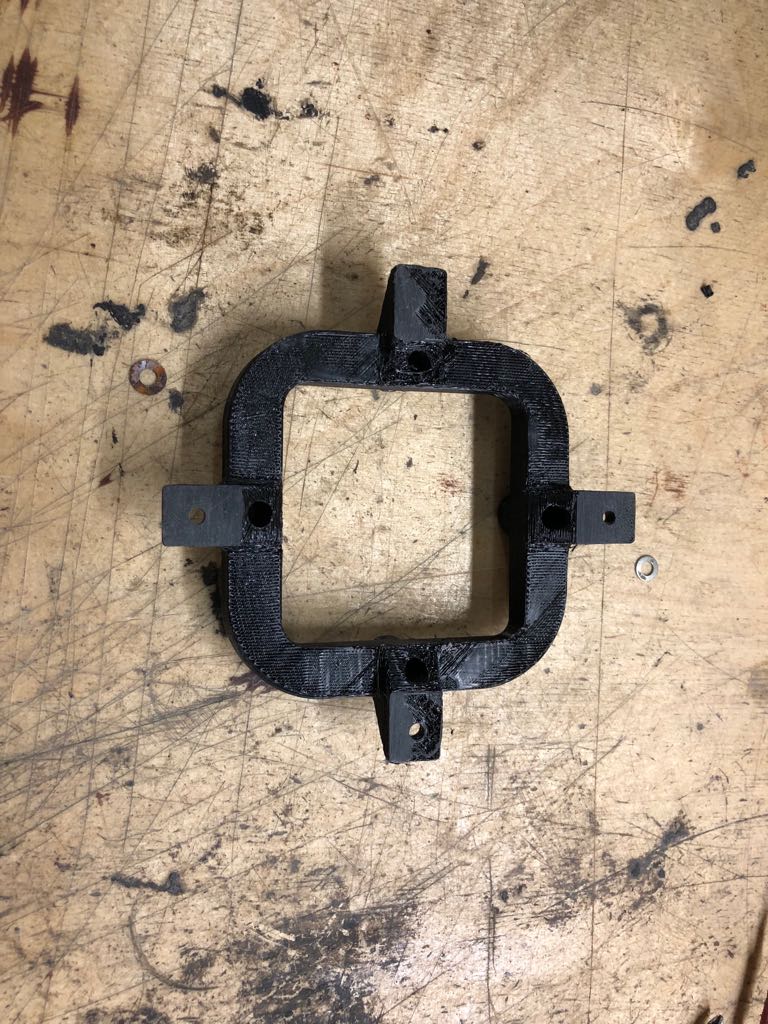

У меня наконец-то все части допечатались!!

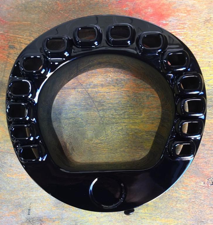

Закладные установил, корпус пришлось чуть пошпаклевать, чтобы и посимпатичней было и кое какие щели убрать, пластик усадку даёт, да еще и из трех частей состоит)) Линза практически уперлась в стекло, зазор минимальный, мм 3-4. Будем надеяться, что СД не такой сильный нагрев дают и стекло не поплывет.
Отдаю маску в малярку сегодня, чтобы вывели поверхность и покрасили. С цветом не знаю, либо черный глянец, либо в цвет мота - белый. Кто что скажет, кто как делал бы?

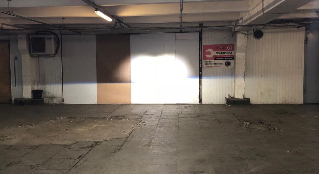

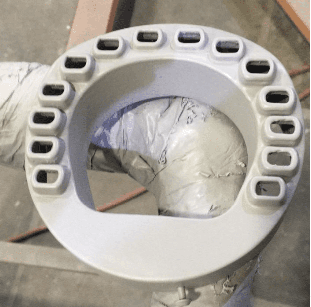

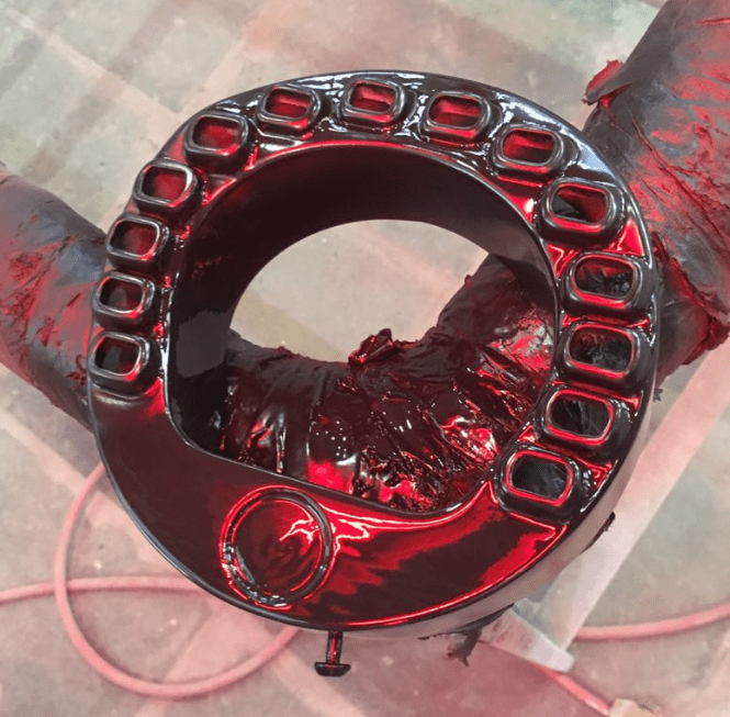

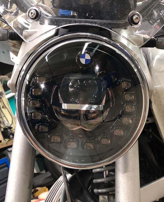

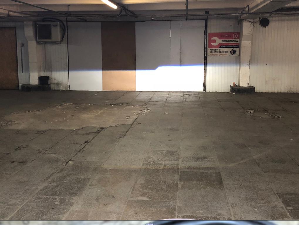

Итак, проект завершен, наконец-то таки. Светом доволен как слон, линзы советую. Но намучился я конечно вдоволь.
Казалось бы уже на завершающем этапе, но не тут-то было. Объездил контор наверно 30 малярных, никто браться за выведение маски не хотел, одного скрипя зубами уломал, так как видно что человеку самому было интересно. Restore кузовная станция (НЕ РЕКЛАМА!), Роман там мастер, с ним и общался. Матерился он пару недель, в итоге сделал и я когда увидел - сам охренел. Собственно фото обо всем говорят.
На установку и регулировку поехал в галогенов.нет, там же сразу чтобы отрегулировать. По понедельникам кстати у них она бесплатная, хоть где-то сэкономил)) Они кстати делал фотки штатным фотографом, как запилят я накидаю также.

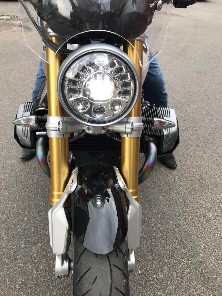

Ставил себе такое https://motodemic.com/shop/bmw-r1200r-led-headlight-upgrade/
Установка 5 минут. Все по-штатному.
Ценник конский. С японского аукциона обошлось в 200 евро. Даже подсветка поворота есть, когда мот наклоняешь. Как шеф это «намутил», не расскажу, а сам он пока не может, только «собрали в кучу» морду лица после ДТП. BE69143B-D9B1-4885-B33D-4C3B6D0EB8C1.jpeg
