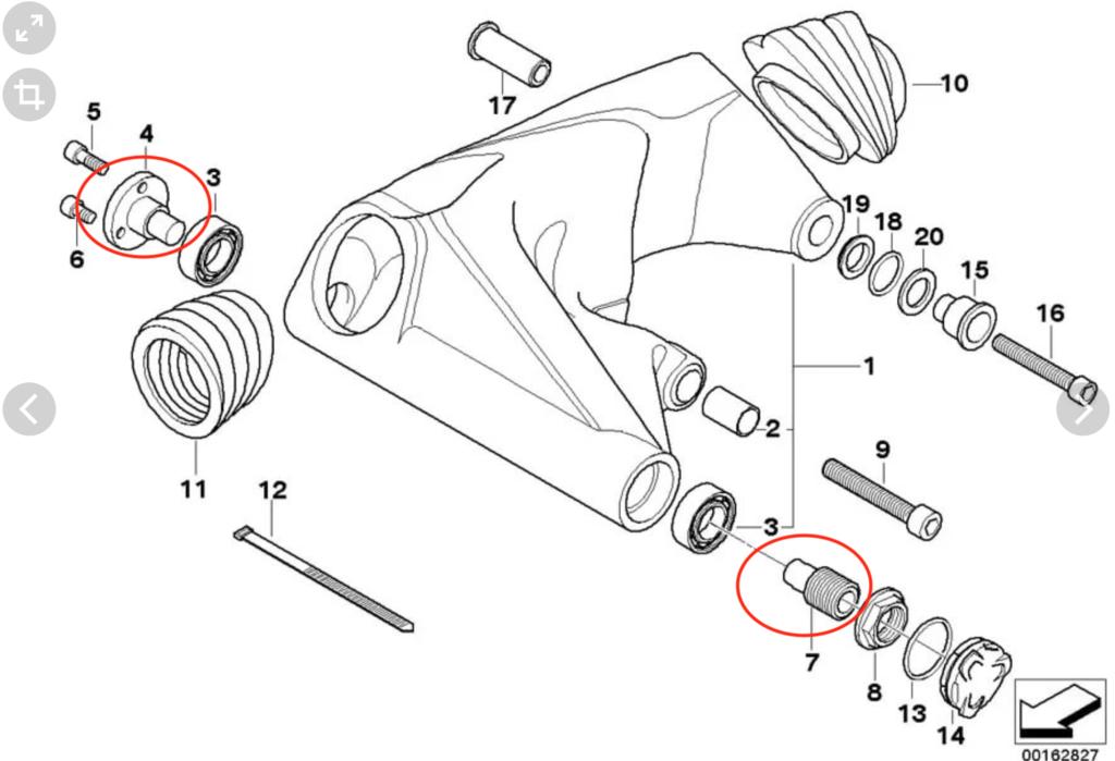

На ходу пропала тяга и грохот такой, как будто кардан развалился в алюминиевом "тазу". Сразу выжал сцепление докатился до тротуара. Заглушил, постоял, снова завел. Первую, сцепление отпускаю - снова грохот. Эвакуировался в гараж. Открыл место вхождения шлиц редуктора в кардан. Покрутил кардан - вроде цел. Решил добраться до начала кардана, где он в КПП входит.
И застрял! Обе цапфы не отдаются. Левая (с резьбой) проворачивается. Правую вытаскиваю съёмником с обратным молотком и тоже - чуть пошла и встала. Есть у кого нибудь опыт подобный снятия маятника? Хелп плиз!

все просто:
1. откручиваем верхнюю тягу около редуктора
2. откручиваем гайку(8) на 30(вроде)
3. откручиваем упор(7) шестигранником на 12
4. откручиваем 4 болта на втором упоре детали 7
5. по центру детали 7 вместо штатного болта вкручиваем болт на 10 по длинней.
6. обратным молотком вытаскиваем деталь 7 из рамы
Если нет обратного молотка то нужно надеть шайбу на болт который по центру вкручиваем и методом рычага достать деталь. :)
собирать обратно строго соблюдая моменты протяжки. :)
P.S.: а вообще вся инфа есть в RDS - ТУТ

Спасибо большое! Все пункты я уже выполнил. Проблема в том, что
1. Деталь 7 просто крутится в гнезде (хотя не похоже, чтобы резьба была сорвана.вероятно в подшипнике застряла, приржавела может быть)
2. Деталь 4 (которую вы назвали 7) не поддается обратному молотку.
Есть у меня мыслишка - охладить деталь 4 из Kalte спреем, а потом уже и деталь 7 выколочу. :smile:
вообще странно, когда она выкручена полностью, ей держатся в подшипнике почти не за что, только если там совсем пипец :)
Все верно 4 извините за неточность :(
А деталь 4 вращается?! если нет то она в раме застряла, в таком случае её охладить будет проблематично там контакт с рамой хороший :) может залить чем типа Wurth Rost Off Black или чем то типа того и оставить на часа 4 и попробовать ещё.
Вообще бывали случаи когда тяжело доставалось но вот что бы деталь 7 не вышла :) еще не было :D
Так точно - совсем пипец! :) Сегодня пытался извлечь деталь 7 (левую). Между рамой и маятником видно как крутится развалившийся подшипник. (надеюсь, это я его так развалил, пробег то всего около 20ткм) :)
деталь 4 - да, туговато, но вращается. Обратный мотолок соорудил из шпилек и гири от другого обр/молотка. Уже три шпильки выбросил и барашковых гаек 8 штук )) пока "не выходит каменный цветок". И грел и охлаждал. По вашему совету залью Wurth. Спасибо!
бывает что 7 ось подшипника прикипает, бывает даже что резьбу в подрамнике портит , вот новую 7-ку найти не проблема, а прогнать резьбу в подрамнике та еще задача
метчик такой в наших краях большая редкость

Все правильно пишут, деталь №4 обратным молотком, деталь №7 выкручивается и все. Неужели так все прикипело?
так точно )прикипело
про резьбу - спасибо )) посмотрим еще
К слову сказать, кардан ржавый совсем. Вода стояла в маятнике )) А на боковой подножке вода стояла прямо в подшипнике! Думаю, это из за резинового уплотнителя заднего. Передний, у коробки, норм был.
