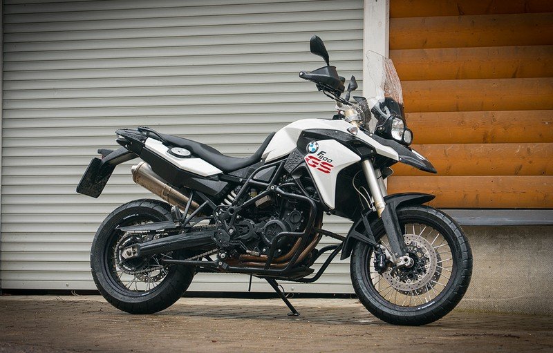

воспользовался предложением партнерского сервиса и поменял.
впечатления:
не знаю, что лил в вилку предыдущий владелец, но она жесткая была, на плохом асфальте на скорости жестко долбило в руки.
думаю, 15шка как минимум была залита. при этом клевало при торможении не особенно, и рулилось вполне сносно, но учитывая что у меня переднее колесо 19.
на новых пружинах и сопутствующем масле 10w - клевать стало сильнее! но как ни странно, не напрягает клевок, он какой-то прогнозируемый.
информативность при торможении возросла. т.е. вилка складыввается линейно.
стало гораздо лучше отрабатывать на скорости по херовому асфальту.
в поворотах держит скорее чуть лучше.
вобщем, первый день ехал домой - не мог понять точно, лучше или хуже стало.
сегодня покатался вдумчиво - однозначно положительные ощущения.
наверно даже куплю розовую пружину на жопу.
2х4 - спасибо! уютно, и профессионально работают.
