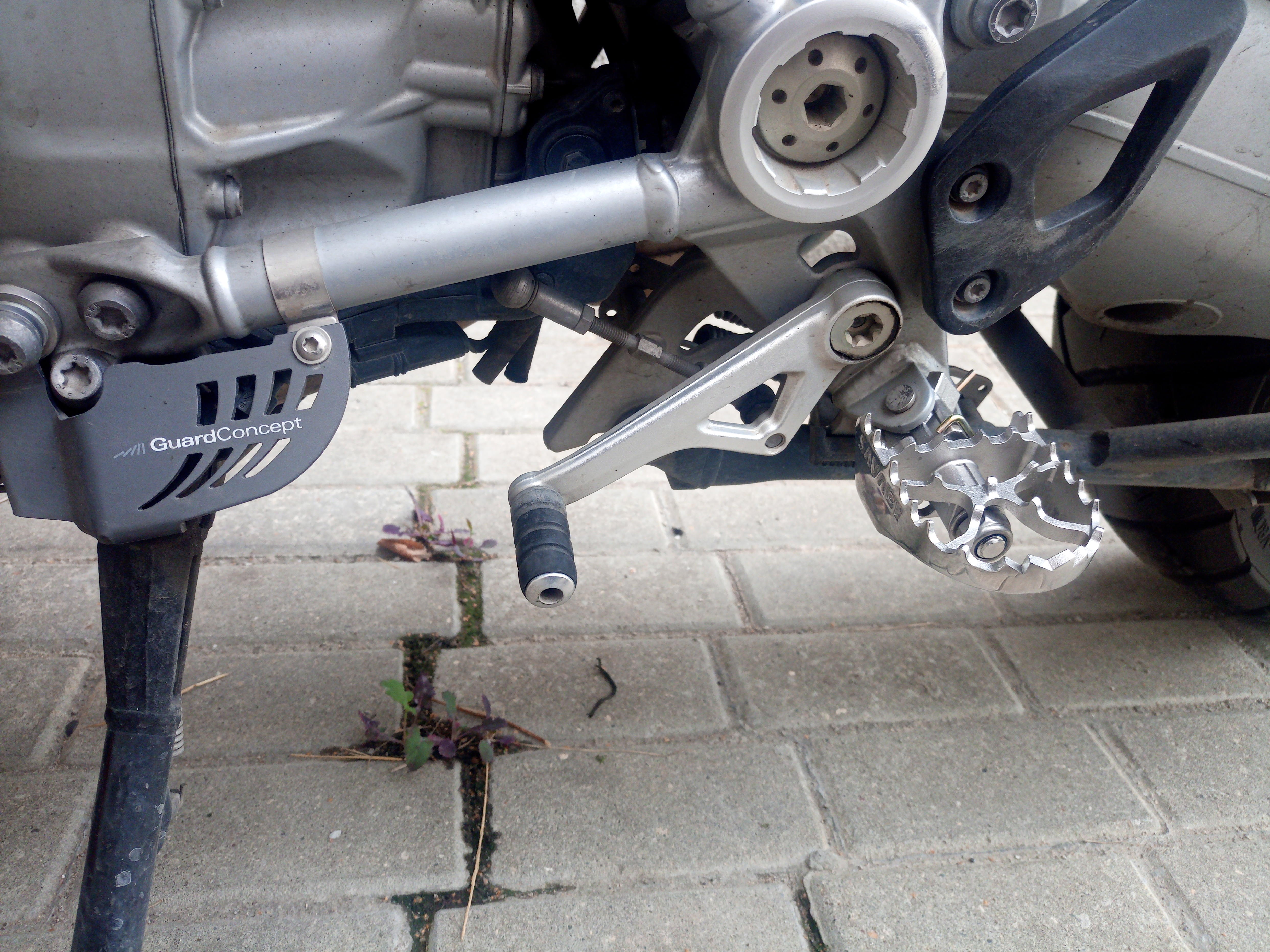

Заказал подножки широкие
Широкий эндуро подножки угол наклона для BMW R1200GS LC/R1200GS LC Adventure 2013-2018 14 15 16 17 Мотоцикл Регулируемый подножки
http://s.aliexpress.com/miUJfMr2?fromSns=Copy to Clipboard
Вчера пришли, поставил. Правую пришлось точить на наждаке, потому как упиралась в болт крепления тормозной лапки и не влазила.
Сегодня выехав обнаружил, что неудобно переключать скорости. Нога застревает.
Вопрос кто ставил похожее, регулировка лапки спасёт или сразу заказывать лапку переключения регулируемую?
Тюнинга гуся бесконечен? ?

Я на хардэндурном КТМ (достались от предыдущего хозяина) такие снял и заменил на обычные широкие, не вращающиеся. С этими вращающимися находясь в стойке нет четкой взаимосвязи и чувства мотика: при разгоне обычно уходишь в переднюю стойку и стопа упирается в переднюю кромку подножки, на торможении в оттяжке - в заднюю кромку. Понятно и чувствуешь ступнями все. С крутилкой этой - как в глине. Мне не понравилось. Но это ИМХО.

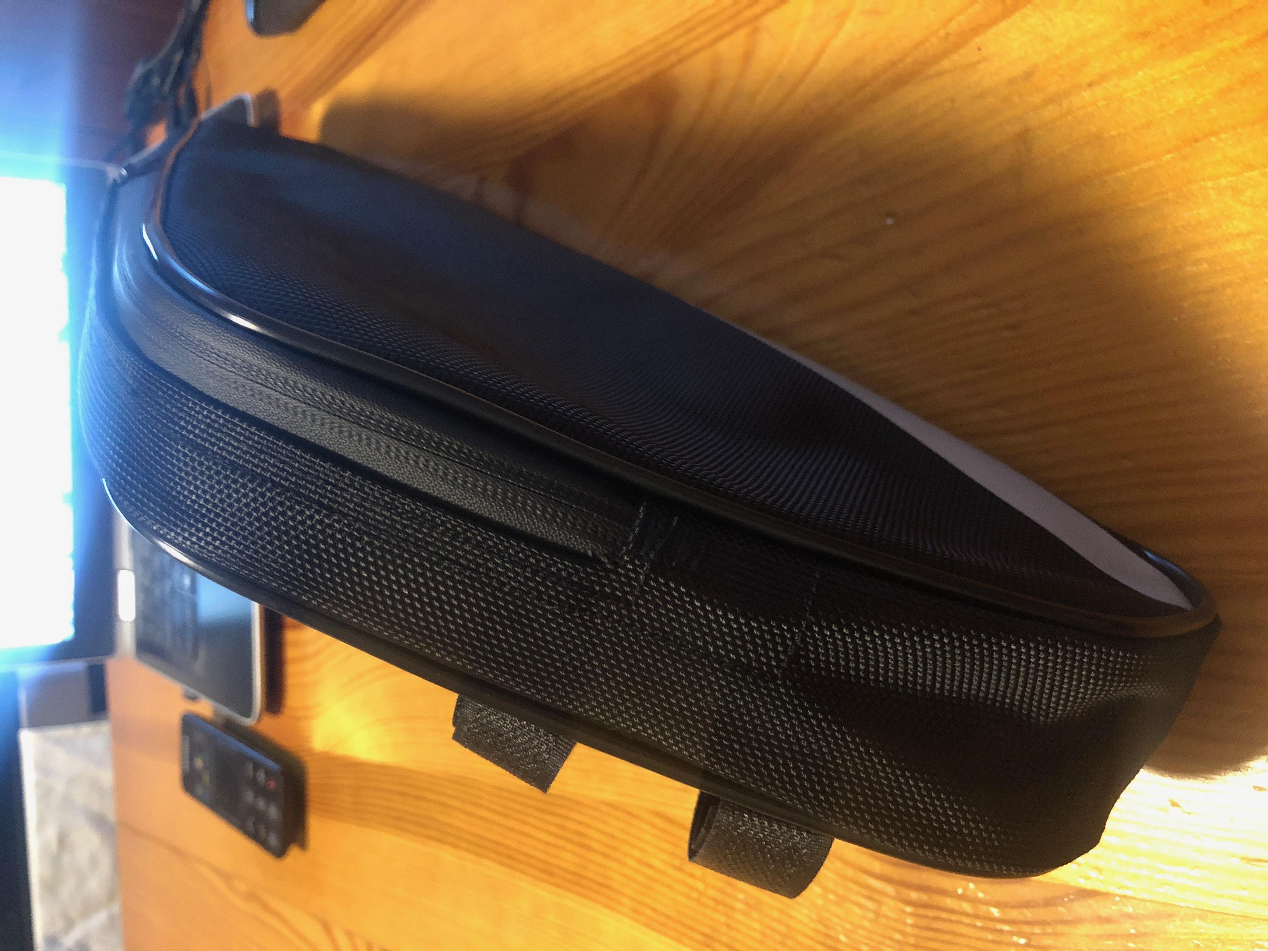

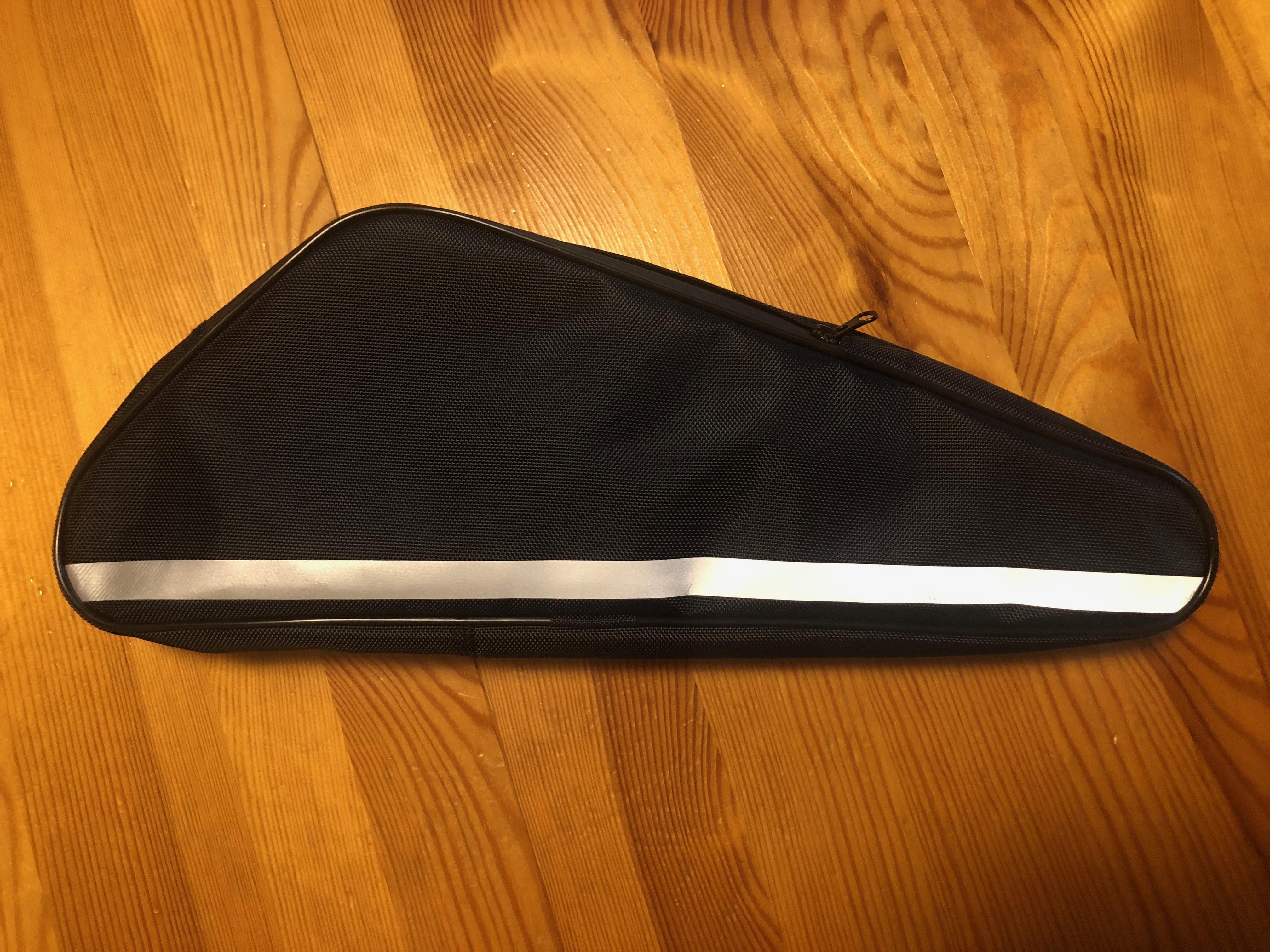

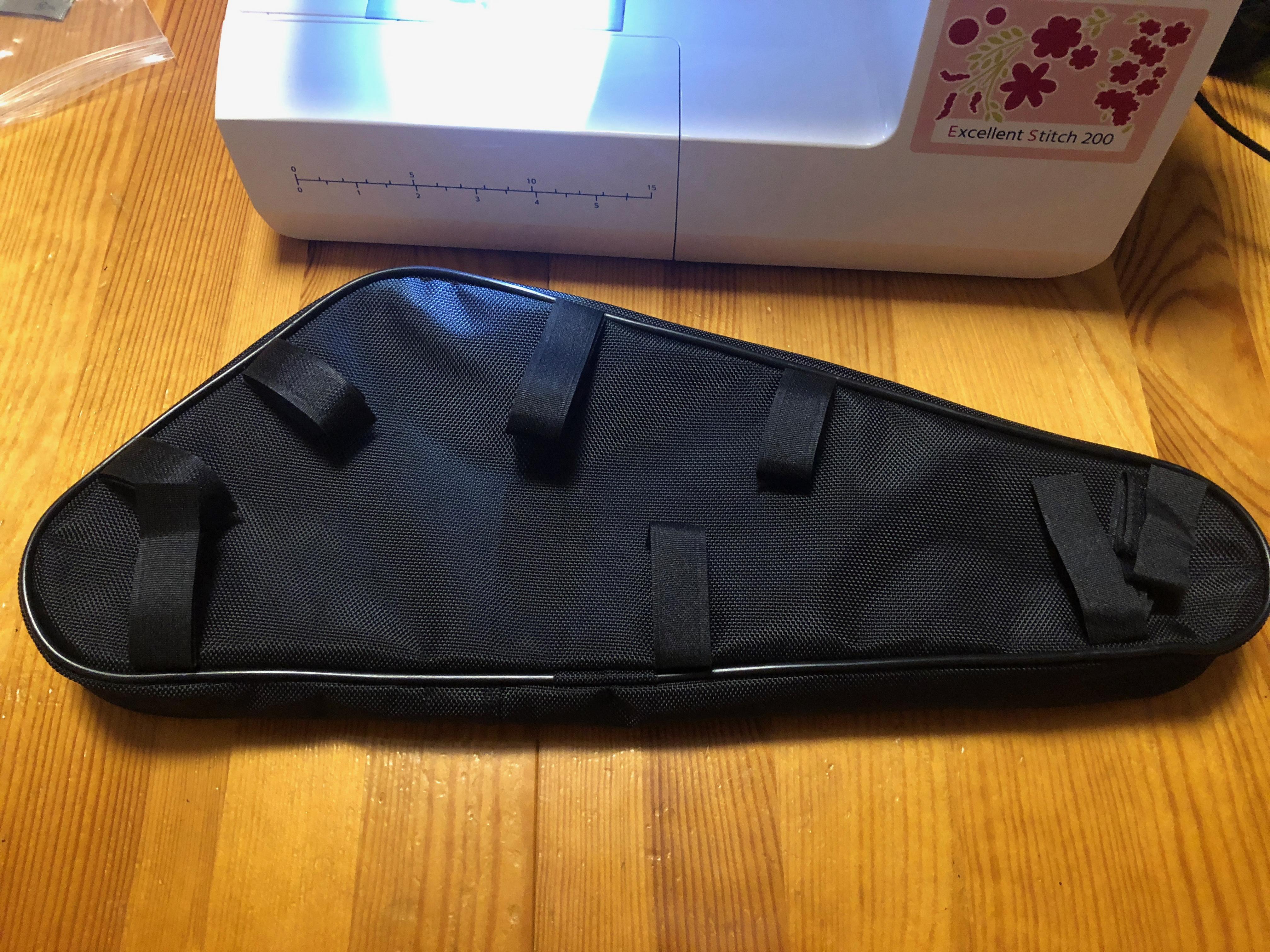

хотел купить сумки на раму, но Вундеровские дорогие, а на Али нет нифига. В итоге плюнул и сшил сам!! сам в шоке от того, что могу шить на машинке :)))

Вчера выкрутил регулировку лапки кпп в самое верхнее положение. Получше, нога уже не застревает при переключении вверх, но хотелось бы ещё чуть чуть поднять её. Регулируемая лапка спасёт положение или забить?

По идее, ноге вообще не обязательно пролезать между лапкой и подножкой.
Попробуйте научиться переключать вверх кантом ботинка.
