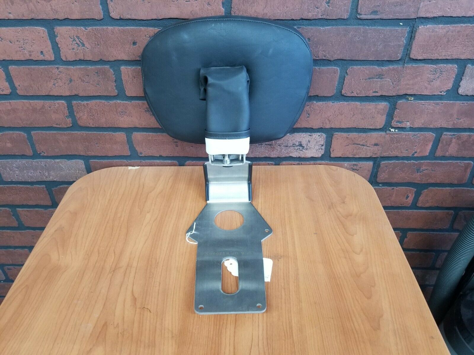

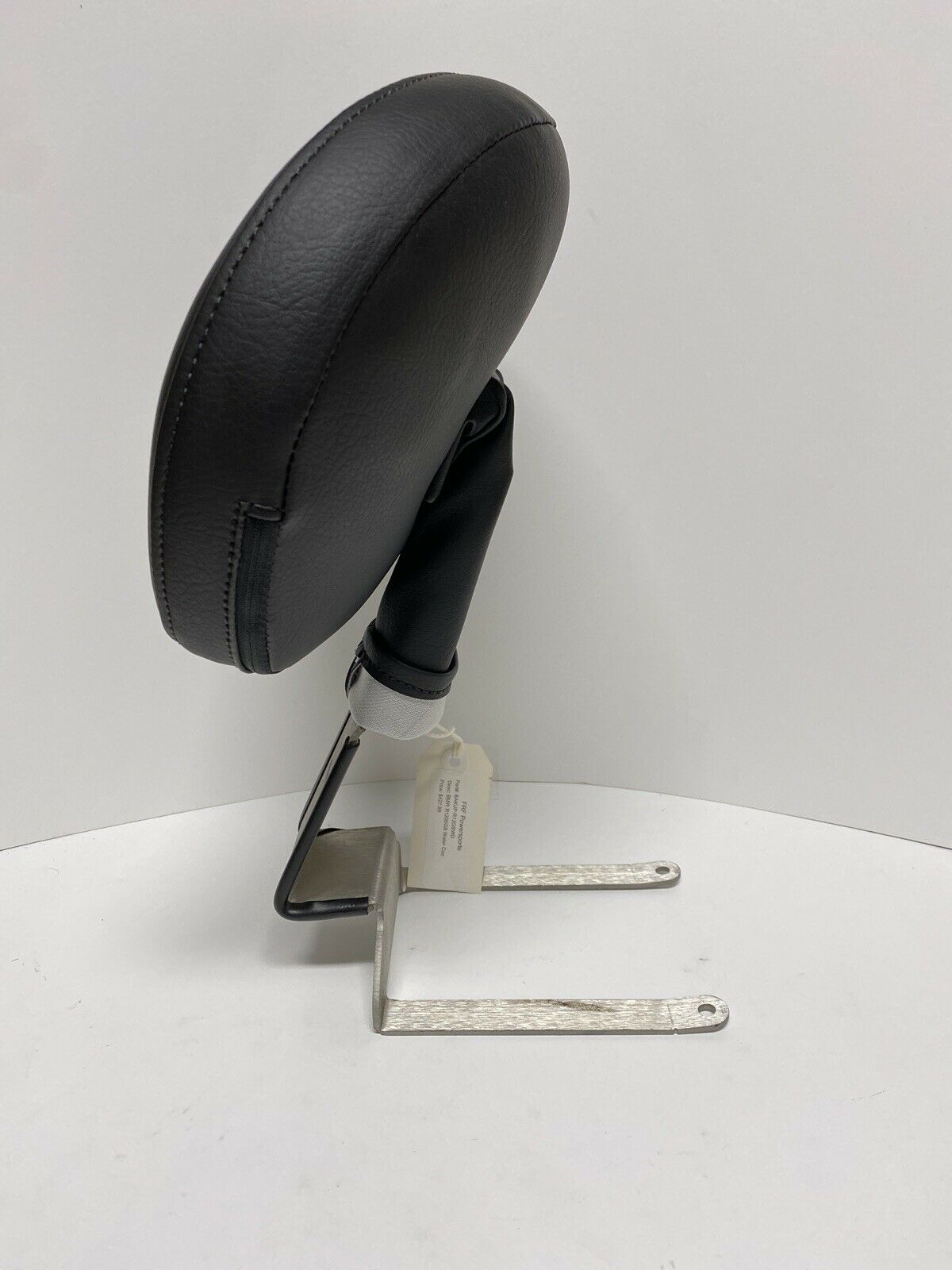

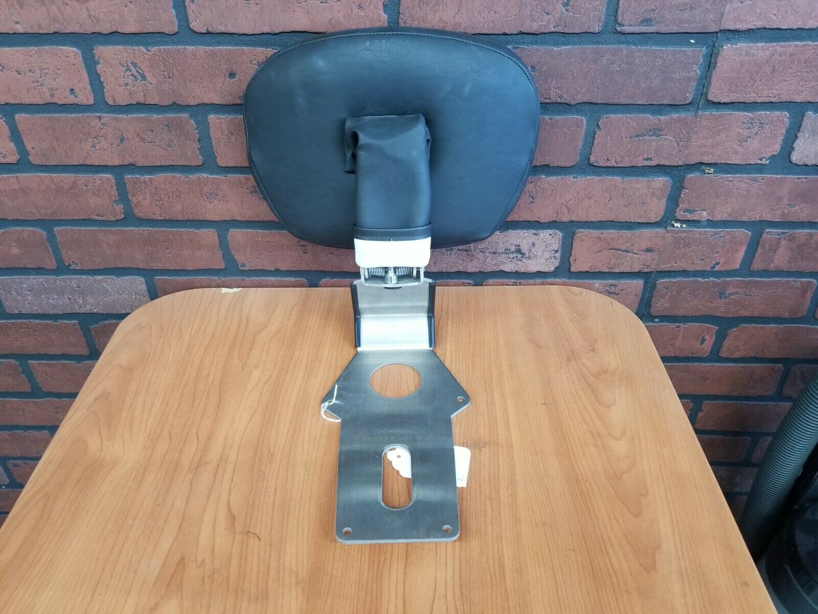

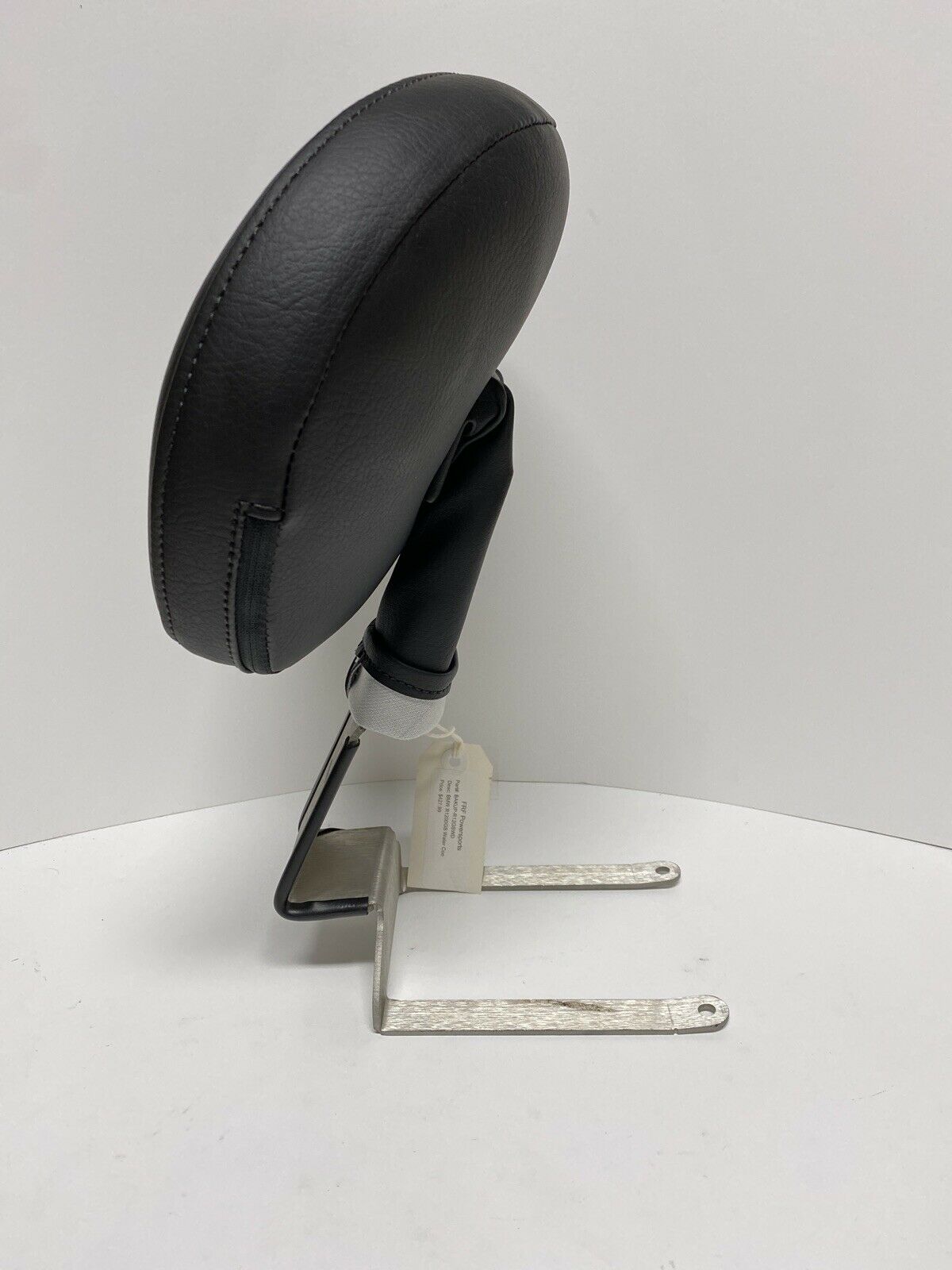

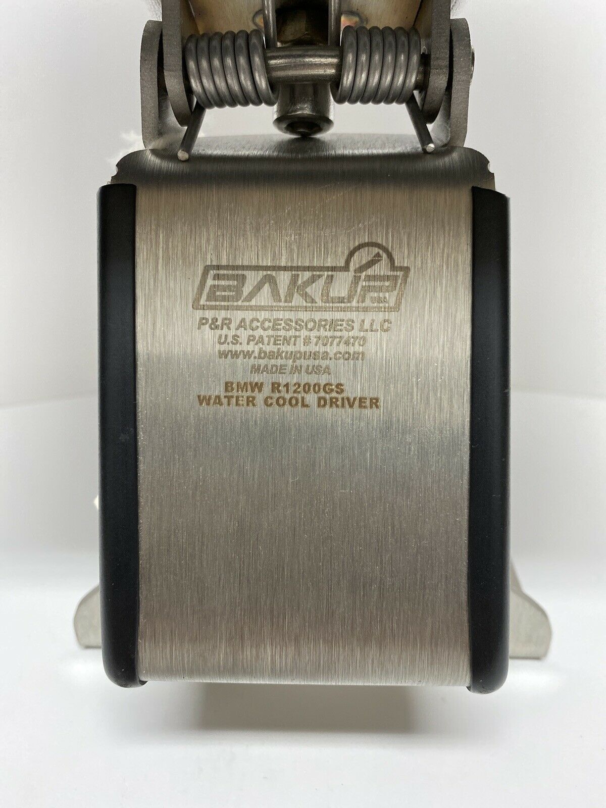

Есть еще водительская спинка на 1200GS c другим креплением (made in USA).
и еще вариант

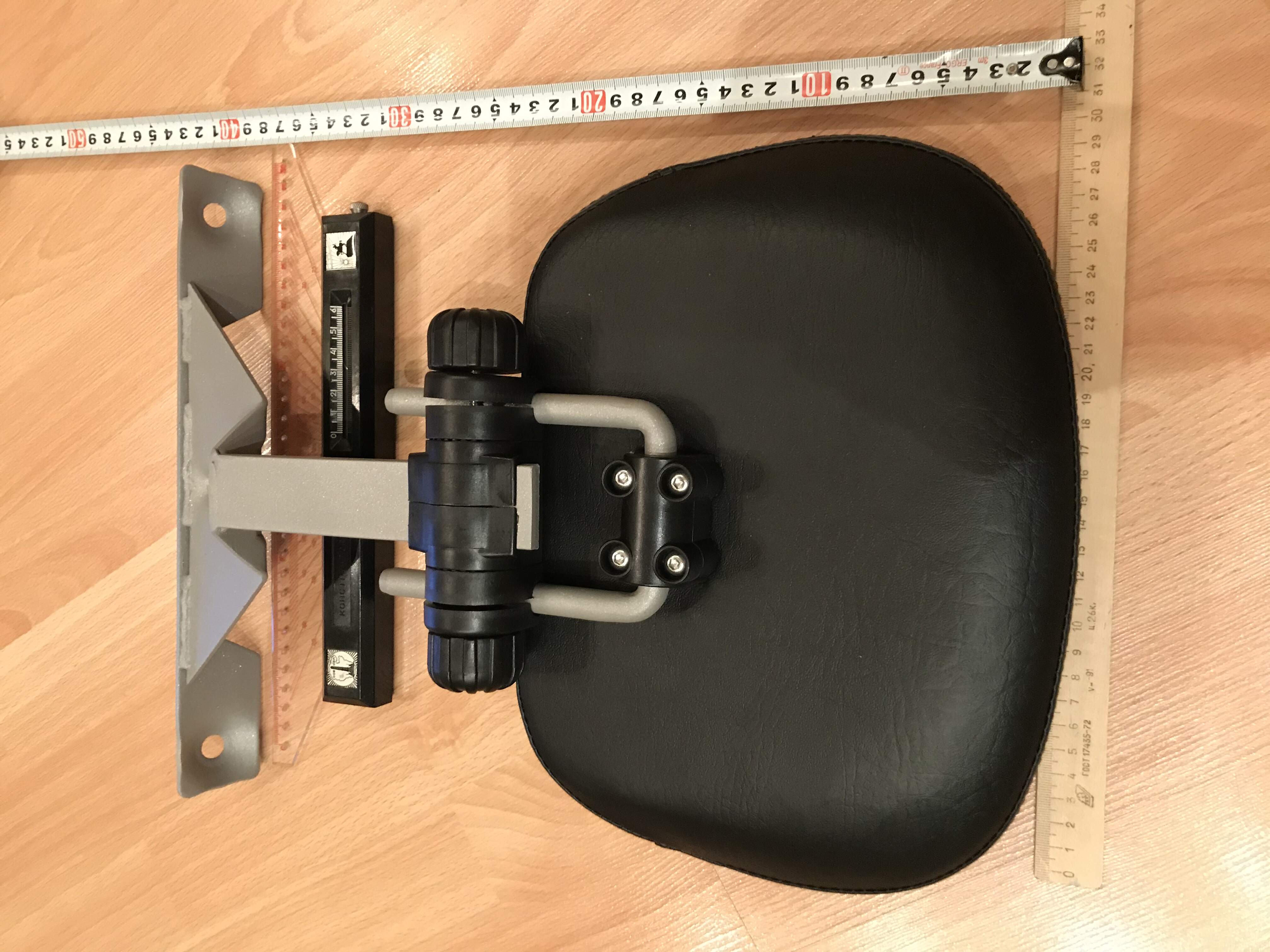

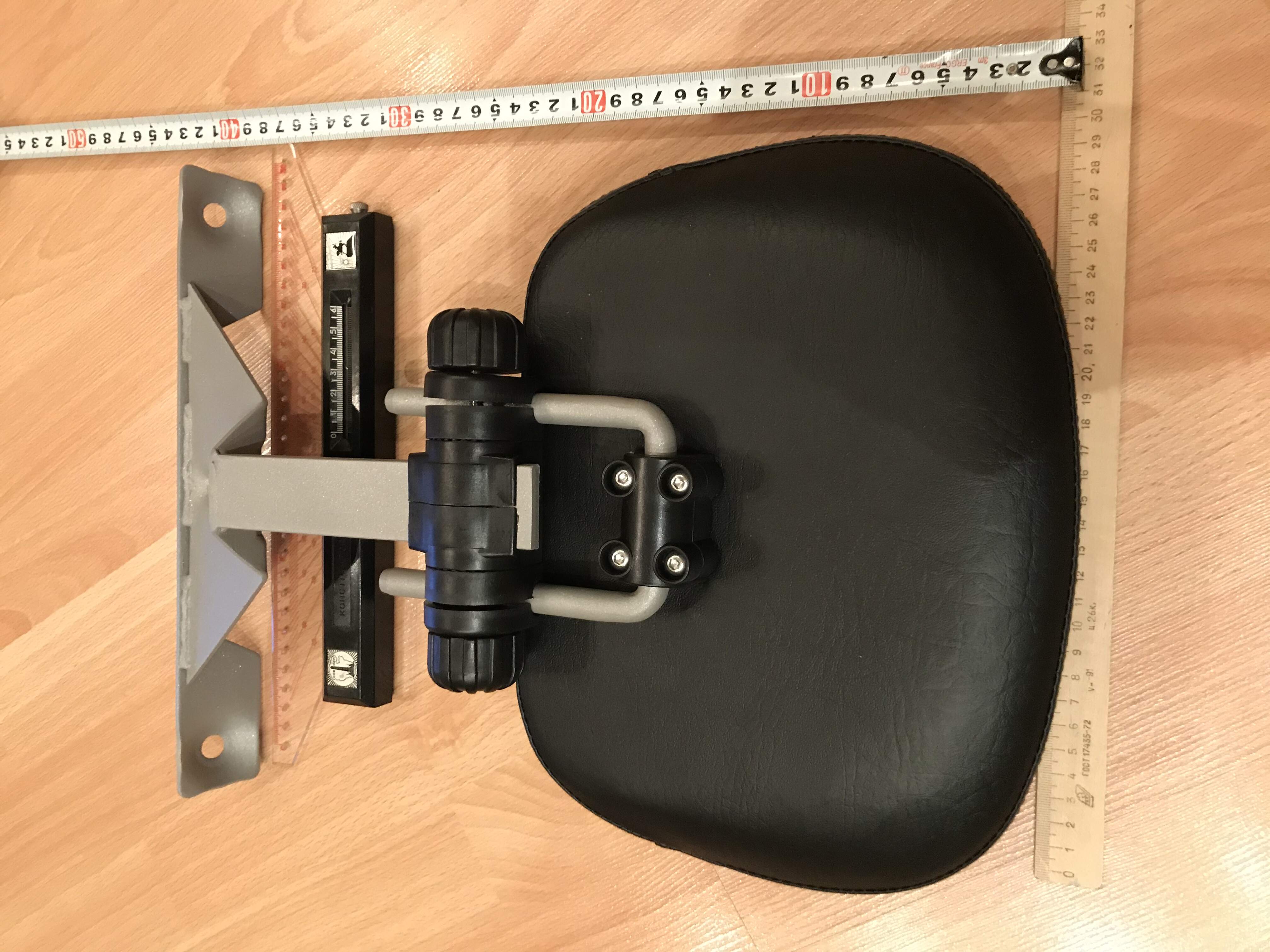

Пришла спинка водителя для GS-1200 из Китая - 110$.
металл разный по толщине на креплении 2,5 до 4 мм.
вот

Смотрю на эти конструкции и приходит понимание : Не любите вы все своих "двоек". Эти железяки,
на которых спинки установлены, находятся аккурат напротив очень важного двоешного органа. Что с ним будет
при экстремальном торможении или приезде мото в стоящий обьект? На дальняк на заднее сиденье фиксирую гермо
баул от SW-MOTECH. На него можно облакотиться при езде на круизе. А по городу, при получасовых прострелах, и облакачиваться
некогда. По фото конструкция достаточно жесткая. Интересно, что будет с позвоночником 1 го номера и отсутствии второго при ударе
автомобилем в корму? Довольно частая ситуация когда мотоцикл стоит у светофора, а водитель авто его не заметил.

Это просто предположение без доказательств и краш-тестов.
Не хочу вдаваться в бесполезную дискуссию. По моему просто вымыслы какие-то, что именно эта конструкция резко ухудшит безопасность.
И уж если такая компания как Sargent (USA), специализирующаяся на мотосиденьях их сертифицировала, не все так однозначно.
Много мотоциклов с жесткой разделительной ручкой в седле или "ступенчатыми" седлами.

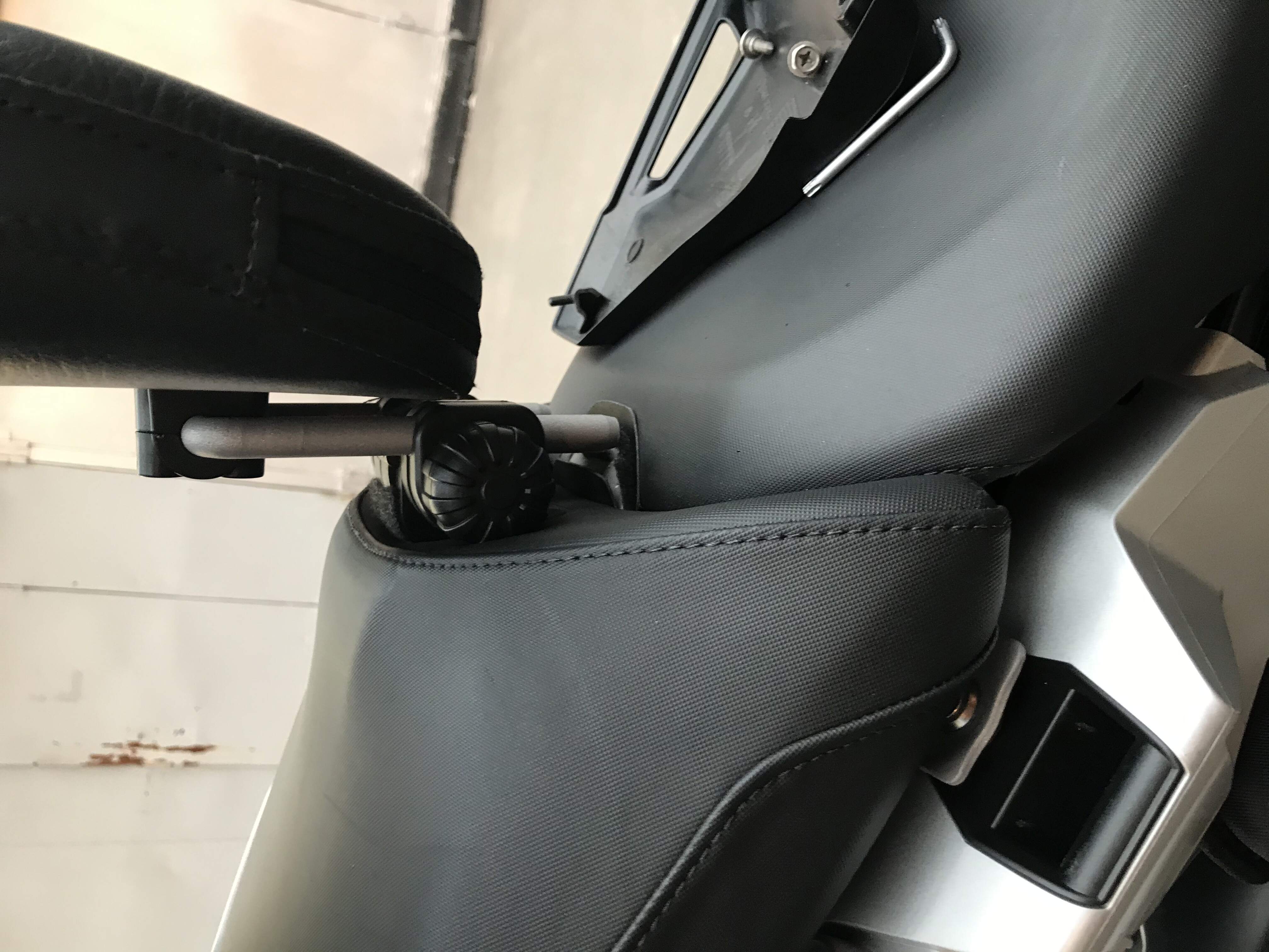

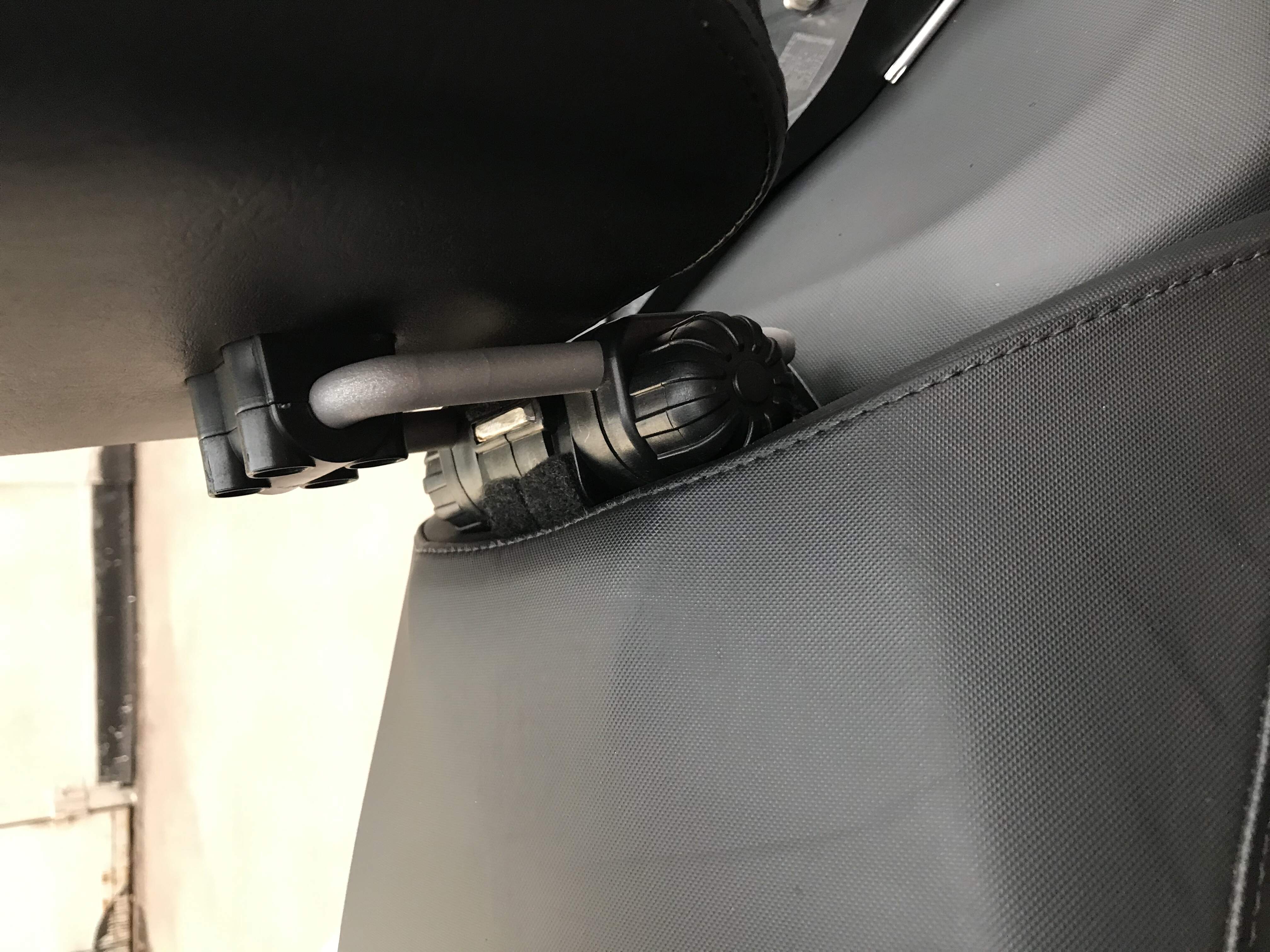

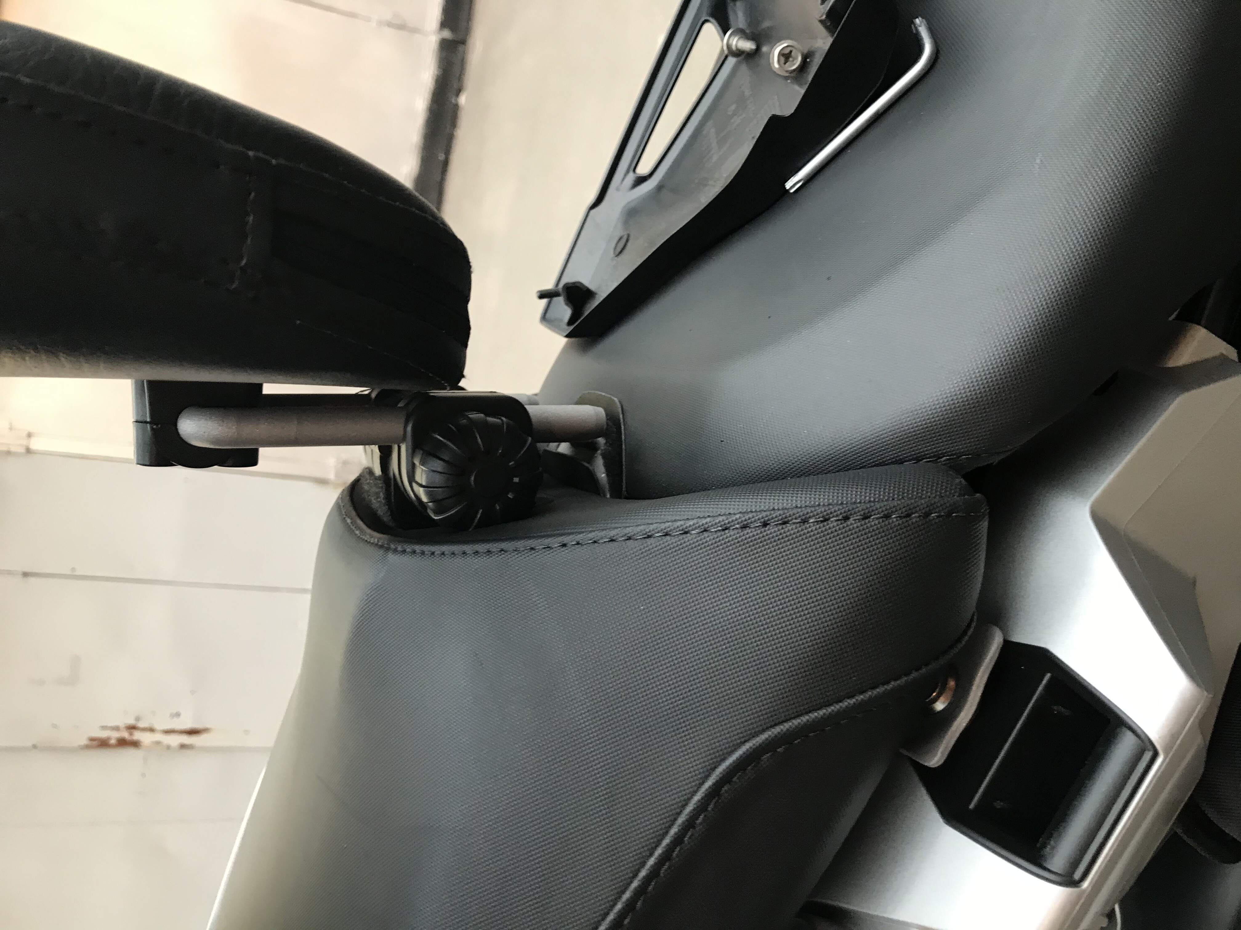

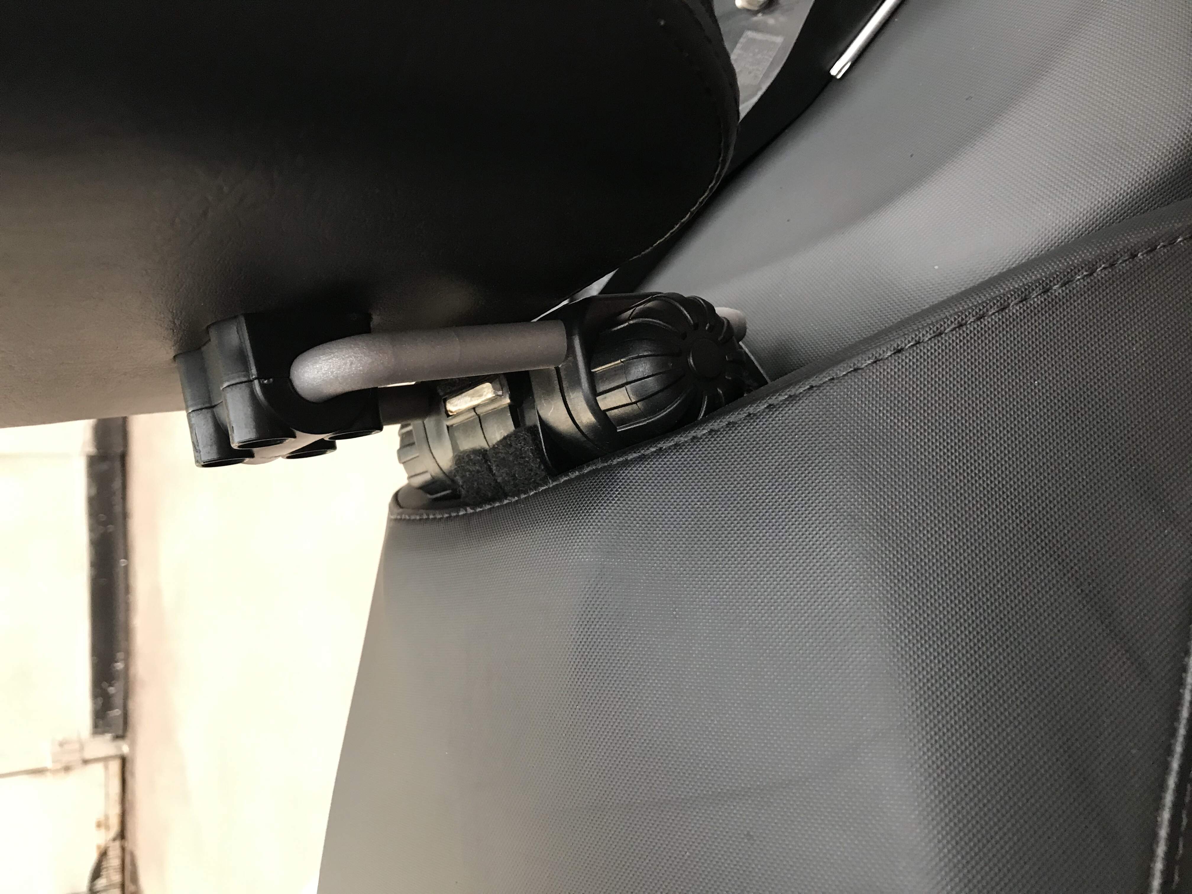

В общем некий отчет по ВОДИТЕЛЬСКОЙ спинке на GS-1200 LC.
Установлена китайская копия Sargent, смотрите выше мой пост №23.
Выводы:
1- Высоковато было изначально, отпилил центральную пластину, сантиметров 5.
2- Пластиковый крепеж с крутилками надо ставить ниже (как у меня на фото), тогда он будет упираться в пассажирское седло, и спинка не будет сильно отклоняться назад.
3- Крепеж позволяет быстро без ключа снять спинку (для города и для двойки), оставив крепеж на моте (он не мешает если спилить пластину вровень по высоте с пассажирским седлом ).
4- Двойка на посадку-высадку не жаловалась (сильно не изменилась), говорила только что когда холодно, прижаться ко мне мешает:smile::girl_flag_of_truce:.
5- Самому садиться стало неудобно с земли (рост 182), но возможно. Для низкорослых посадка только с водительской подножки будет возможна.
6- Ощущение от езды - хорошие, особенно когда долгое время за рулем, в городе спинка особо не помогает, но и особо не мешает.
7- Водительское седло становиться не съемным без ключа torx для крепления спинки. На дальняк ключ надо брать с собой (блок предохранителей и тп).
8- Можно было бы придумать другой способ переделки высоты, без промежуточного крепления, становится лучше эргономика, но тогда оба седла становятся несъемными, и отсутствует возможность быстросъемной спинки для города.
9- Кто носит большие размеры одежды и у кого куртка с толстой жесткой защитой спины- не уверен что хватит площади водительского места с комфортом.
Выводы:
Проехал около 400 км, буду еще дорабатывать крепеж для эргономики.
Думаю надо еще пониже спинку опустить, сантиметра на 3. Слишком низко опускать тоже нельзя, тк уменьшается полезная площадь водительского седла. Думаю что для дальняков- очень полезный девайс.
