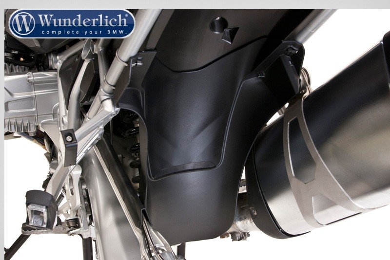

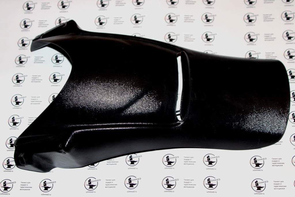

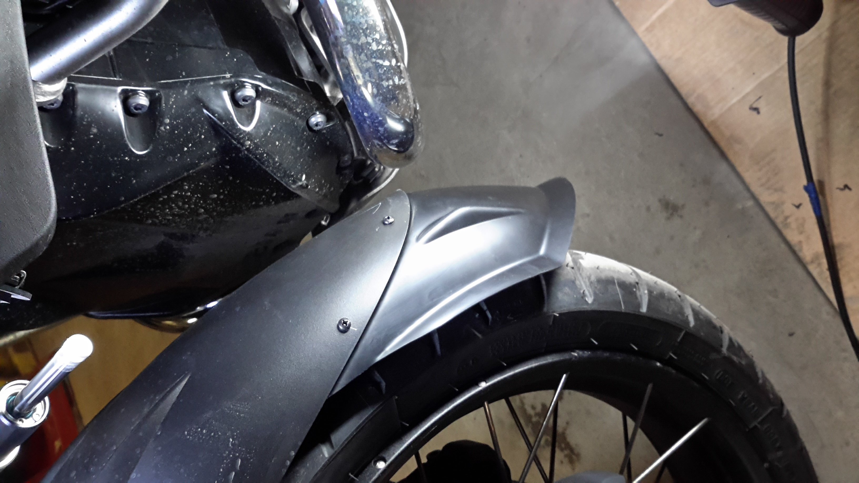

Надо подкрылок ставить задний, удлиннитель переднего крыла и заглушки в раму. Тогда ноги будут чище в разы.
(Либо как на фото выше, либо альтернативные. У меня пластик стоит MachineArtMoto а заглушки Twalcom)
Сиденье пассажира, номер итд - будет закидывать. Как и номер и зад кофра. Можно ли иначе - не знаю, не думал.
Вот эти вживую видел на каком-то моте, себе ставить не решился. Боты один фиг с гортексом.

Ставь удлинитель переднего крыла и задний подкрылок, частично проблема будет решена. .....
у меня такой комплект установлен+боковые заглушки под пассажир.сиденьем - спасает
