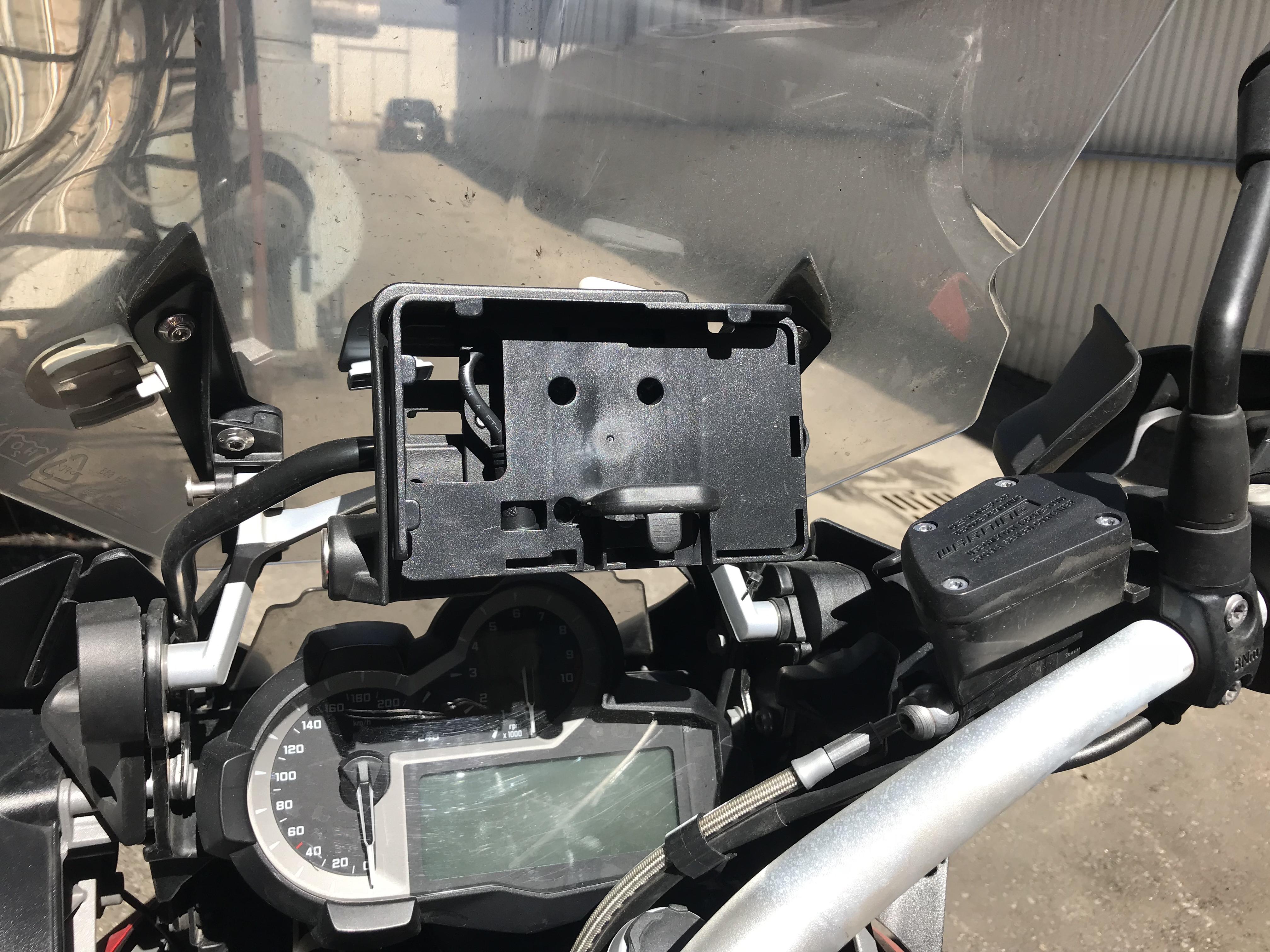

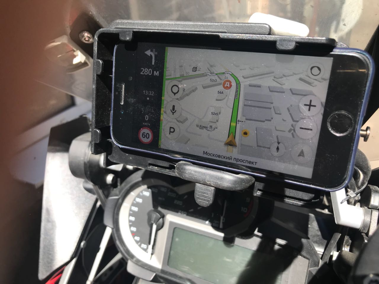

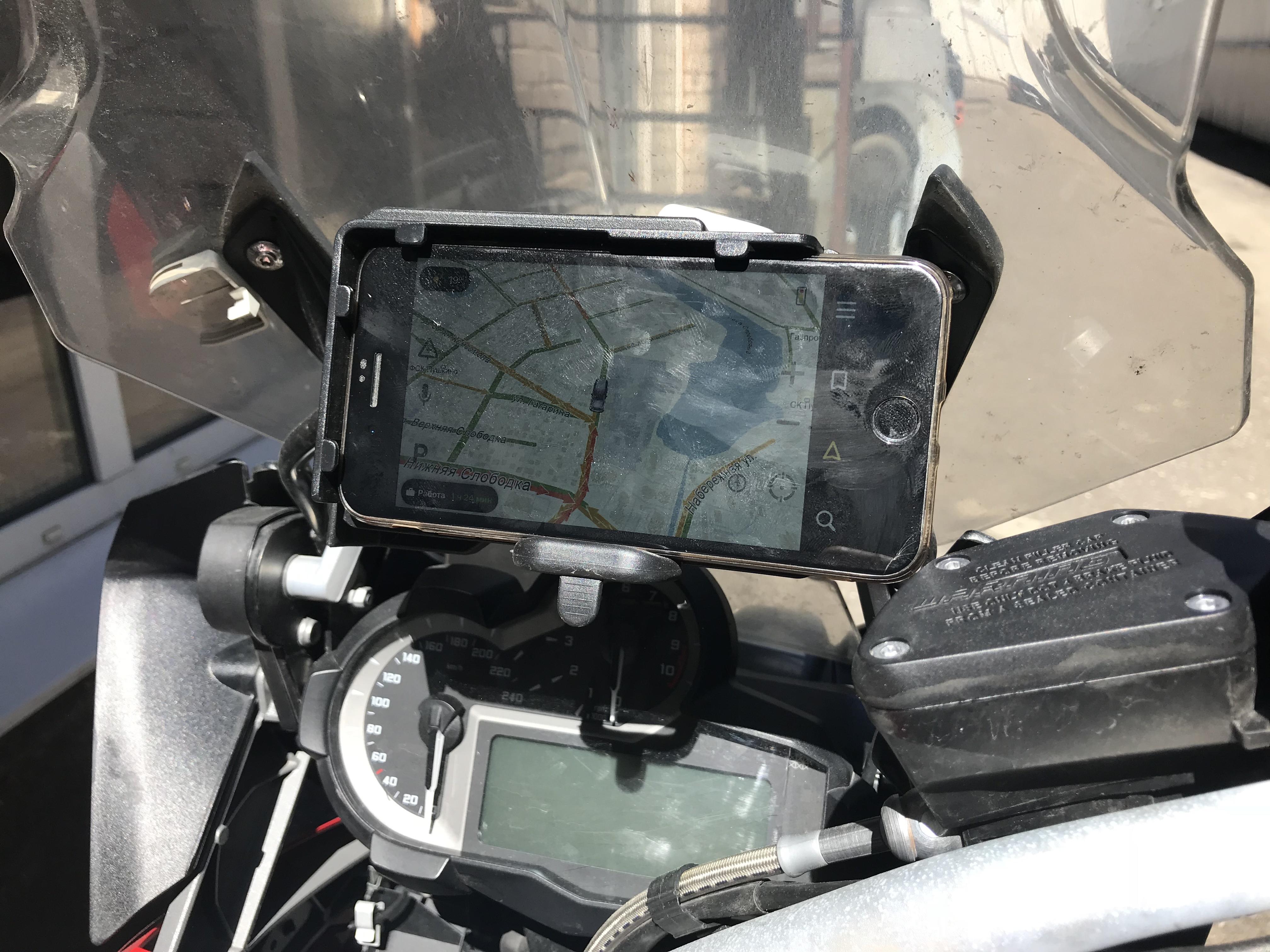

Поставил такой. Как в начале темы. Купил на Али. Сделан прилично. В родной крэдл R1200GS 2014г. встал.
На дальняк еще не пробывал. На фото iPhone 7 и iPhone7+
Съездил в Прибалтику с ним 2600 км. В том числе грунтовку с щебнем(тряска) 30 км
Креплением доволен.
vitamincheg
У алишного есть два минуса- отсутсвие беспроводной зарядки и прижимная скоба снизу.
И два плюса - встаёт в родной кредл и отличная вентиляция.
Вот и ждём от энтузистов изделие без недостатков)
