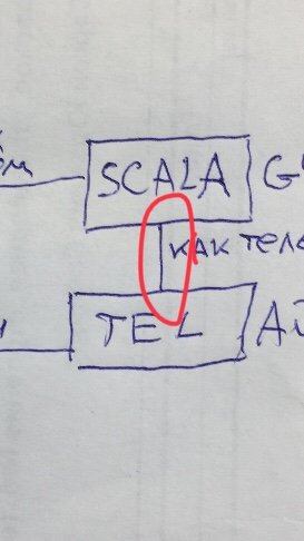

Вот эта связь лишняя.
Если Вы подойдете к мотоциклу и сначала включите шлем (он соединится с телефоном) до телефон уже не соединится с мотоциклом.
Будет работать прямая связь мобильный - шлем.
Нужно удалить гарнитуру из списка сопряжений БТ на телефоне
Михаил, привет. Долго мучались с Андреем из тех поддержки Cardo Russia, треугольник получился. Хоть навик первым, хоть скалу - все арбайтен.
Если удалить скалу на тел не будет в тел работать Приложение кардо коннект.
Два дня пока езжу все работает. Знаки навика тока сбивают плеер, но это норм.
Всем удачи.
Ps сена в этом плане молодца!
