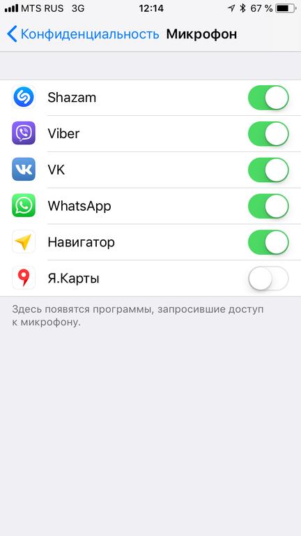

В начале прошлого сезона емнип не было звука в скале от приложения Навигатор. Вопрос решился отключением доступа приложения к микрофону айфона.

Вот точно не вспомню, а пост не нашел свой про это.
Вот это интересно! Нужно попробовать!

Нет доступа у Моторрад конвектора к микрофону, нечего отключать!

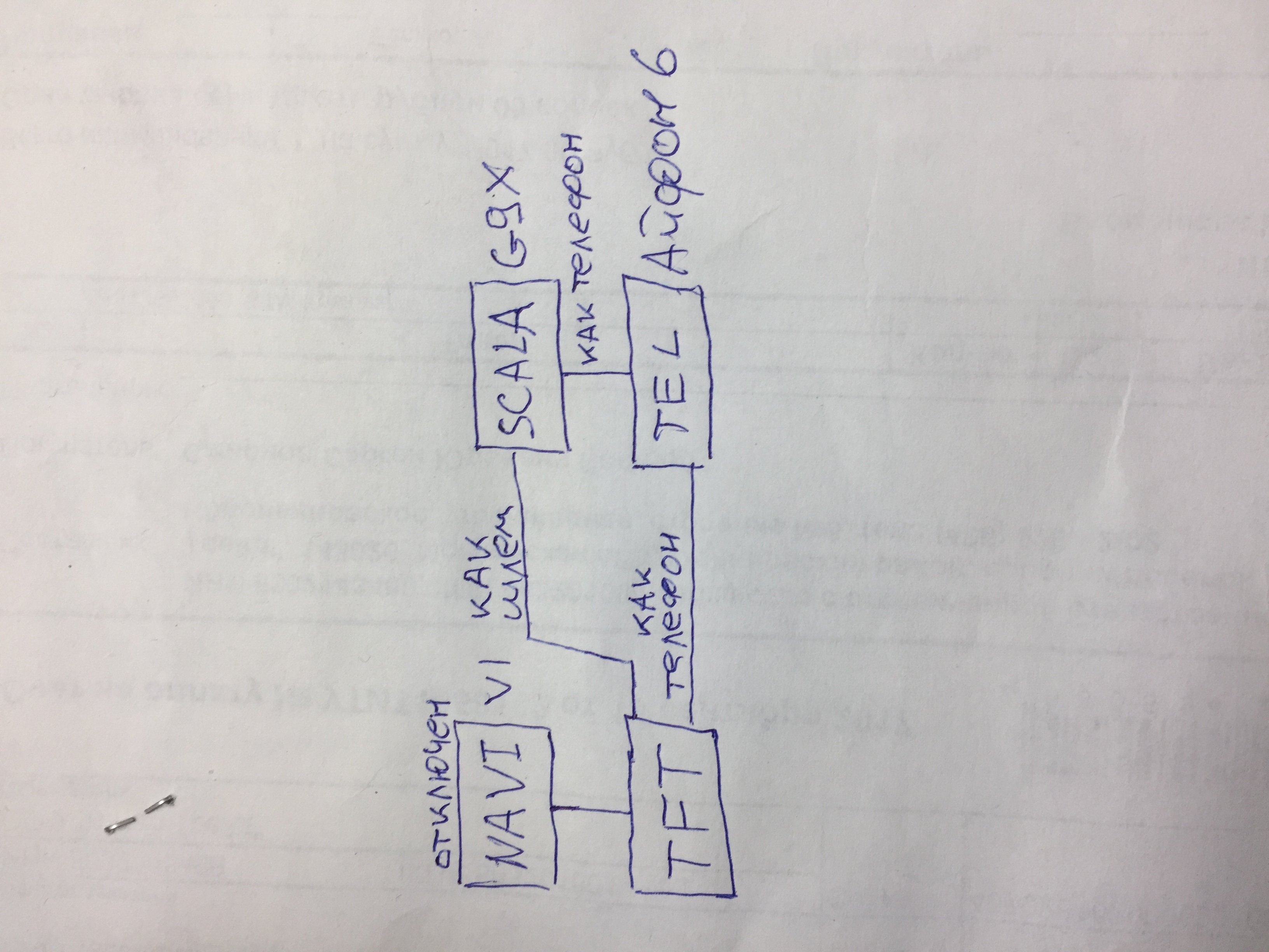

Все, победил!!!
Но с ограничениями: входящие звонки- трубку снимать только скалой, иначе голос уходит в телефон!
Исходящие - приходится в телефоне выбирать каждый раз скалу, неудобно, но главное - входящие отображаются на ТФТ и можно говорить!!!
Вообщем в треугольник все завязал!!!
