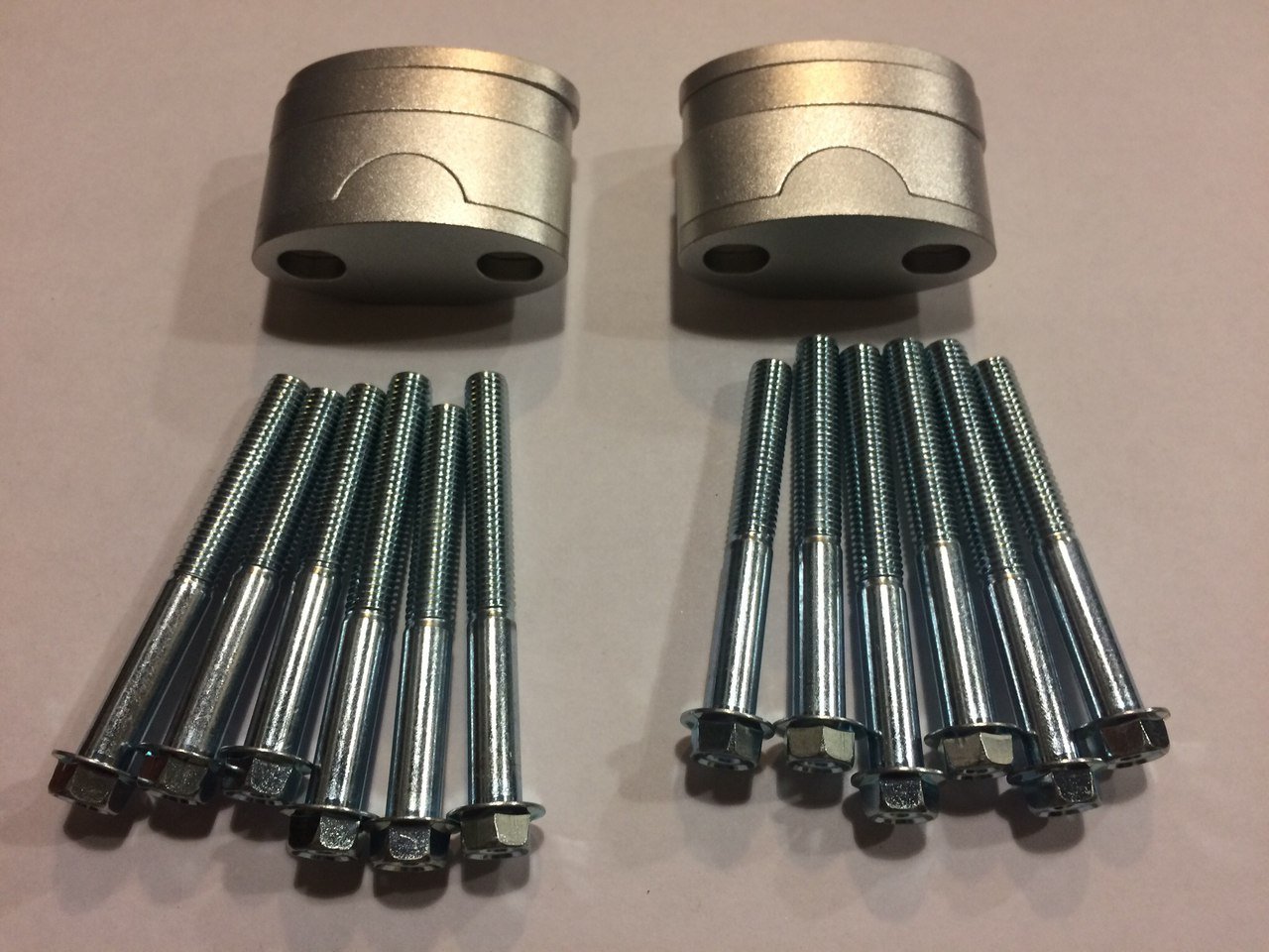

Позавчера поставил 30мм рейсеры от св-мотех ,если бы взял 40мм пришлось бы тросики менять.
Накатал с ними 300км за эти два дня . Ощущения как будто сел за другой мот. Намного удобней в рулежке и посадке. Расслабило плечи и спину.
Единственная проблемма которая возникла ,пришлось зашиту рук опускать чуть вниз, а то задевала за ветровое стекло.
Снял резинки с подножек ,тоже почти 2,5 сантиметра разницы.
Завтра еще добавлю насадку от каппы на ветровое стекло и будет все совсем по фуншую .
Ращиритель подношки ,тоже св-мотех пришлось подтачивать . На ножке было слишком много наварено . Но в итоге встала как влитая.
С ростом 196 и на gs700 можно удобно ездить :)

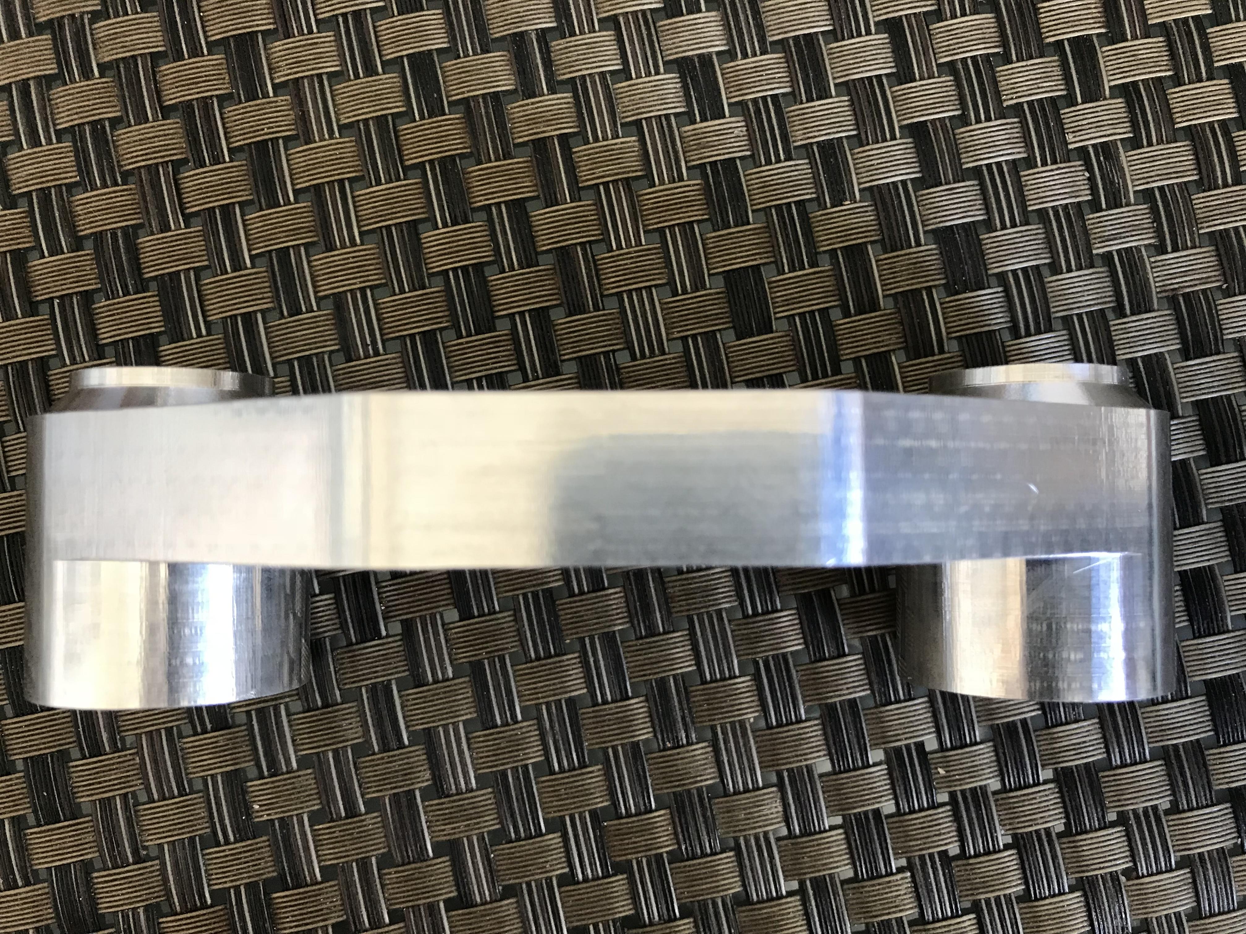

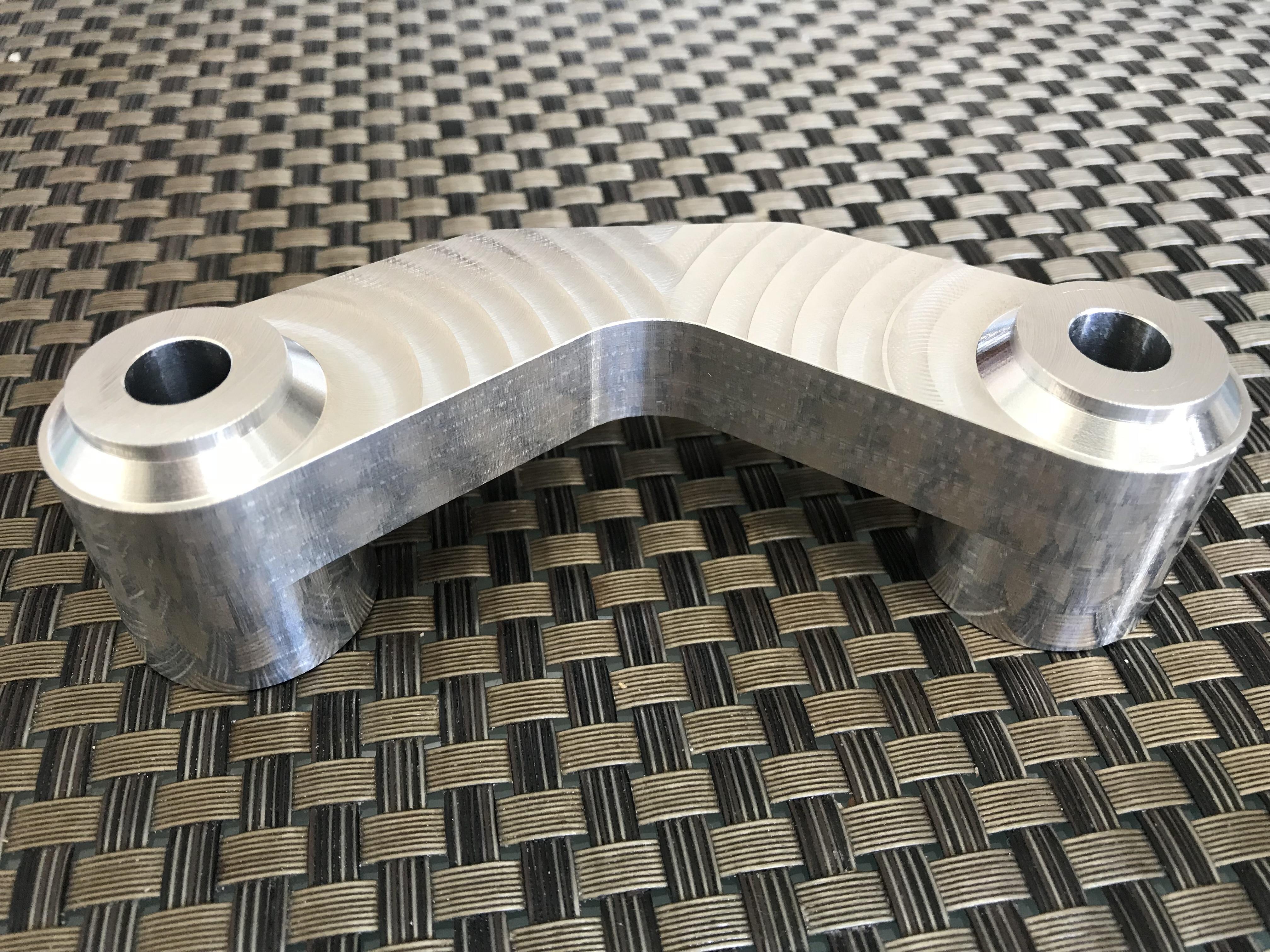

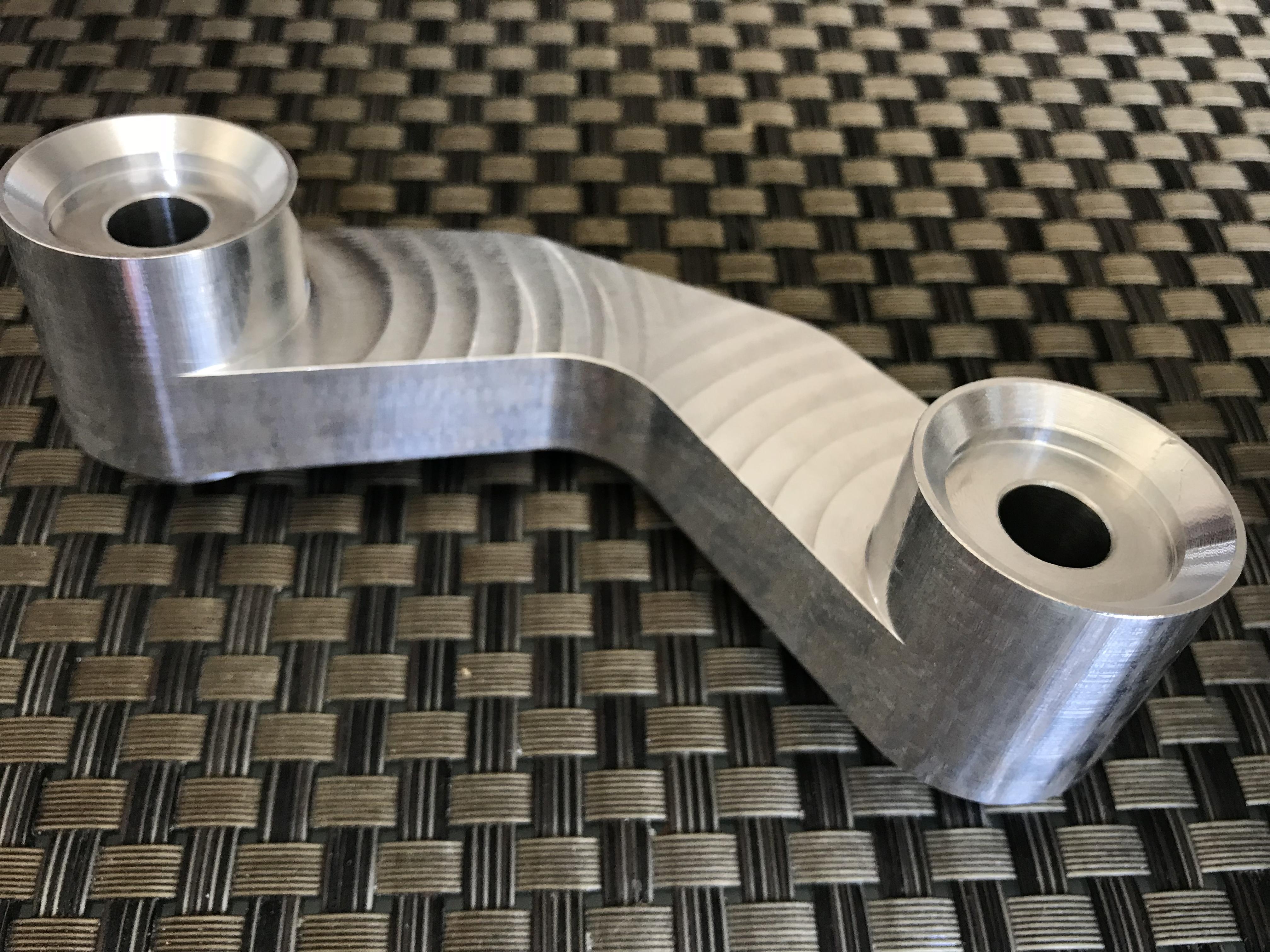

По моей просьбе www.schmied.ru изготовил кронштейн для моего 800ГС. Высота 30 мм.
Для чего?
1) Кронштейн заменяет проставки и поднимает руль на 30 мм.
2) Кронштейн может использоваться для установки роторного демпфера руля.
3) Кронштейн устраняет известный косяк конструкции крепежа руля на 800ГС. Дело в том, что руль крепиться к траверсе болтами через сайлентблоки. При падении, особенно с установленными обычными проставками, руль проворачивается в креплениях и перекашивается из-за наклона болтов в сайлентблоках. Кронштейн связывает болты между собой и не допускает возникновения перекоса.
Идея скопирована с кронштейна роторного демпфера MSC (Ralle Moto). Я ездил с ним год, мне понравился эффект отсутствия перекосов. Потом он был продан вместе с демпфером. Теперь изготовлена копия, но с высотой не 25, а 30 мм. Перестановки или замены тросов/проводов не требуются. Кронштейн не мешает регулировке подшипника рулевой колонки.
