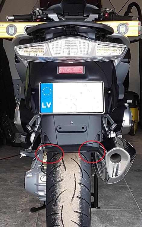

Короче забрал свой мопед у дилера и сегодня расчищая снег у гаража глянул на мопед сзади и охренел:
Что то явно кривое: или подрамник, или рама, или вообще всё. На центральной подставке выглядит так, что всё что на подрамнике относительно колеса установлено криво т.е. фонарь, крыло, багажник. Даже уровнем проверил.
Поехал в салон, там стоит такой же новый кривой мот. Дилер сказал, что не знает в чём проблема, будут или производителю писать, или тот мот в салоне разберут попробуют выровнять.
Посмотрел в интернете фото задней части - у всех всё ровно. Это вообще как?
Там вообще какие то регулировки пластика или подрамника есть?

На фото так в глаза не бросается. В живую видно сразу чтовся задняя часть криво стоит, разница по крылу в два пальца.
mikle49
Из опыта эксплуатации техники BMW более 25 лет, могу сказать, что такого BMW на делает, такое могли сделать только кривые руки слесарей.
Возможно, с новыми мотками к дилеру пришла бумага, что перед продажей надо заменить проводок или винтик, заменили, а собрали как получилось.
Надо внимательно посмотреть где могли накосячить умельцы...

Гы, только сейчас обратил внимание на след песка на покрышке. А не может это консоль-маятник неровно стоять? След песка явно смещён вправо.

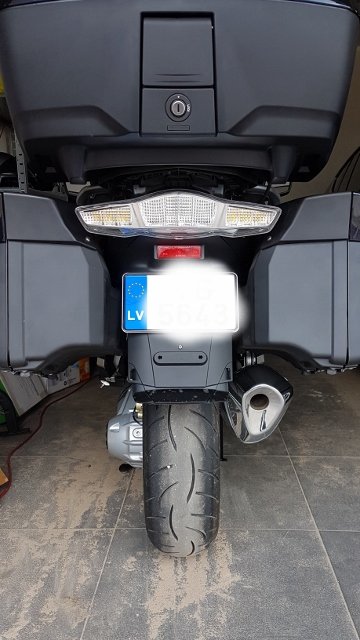

Что касается топика, поставил центральный кофр стало ещё заметней что мотоцикл кривой. Жена сказала, что на такую кривулю не сядет. Перед главное вроде ровный, по ветровик во всяком случае. И через ветровик спереди хорошо видно что кофр завален набок.

Будут менять заднюю часть рамы.
Т.к. в салоне стоял мотоцикл выпущенный месяцем раньше с таким же кривым подрамником, то БМВ минимум месяц выпускал кривые мотики. Жесть:bad:

Я тут как то слышал, что у дилера XXX был такой случай, тоже кто-то кинул им предъяву, что мот кривой. Они какими-то методами исправили, но ехать он стал хуже двух одноколесных связанных проволокой) Оказывается это нормально, что одно колесо смещено относительно продольной оси. Это фишка такая . А вообще есть простой метод проверки. Выехал на ровную дорогу, разогнался, включил круиз-отпустил руль. Едет прямо -все ОК. Пытается свернуть, что-то кривое.

Подрамник не влияет на прямолинейность движения, только на внешний вид. Но, кстати, ещё не факт, что дело в нём, может и рама...
