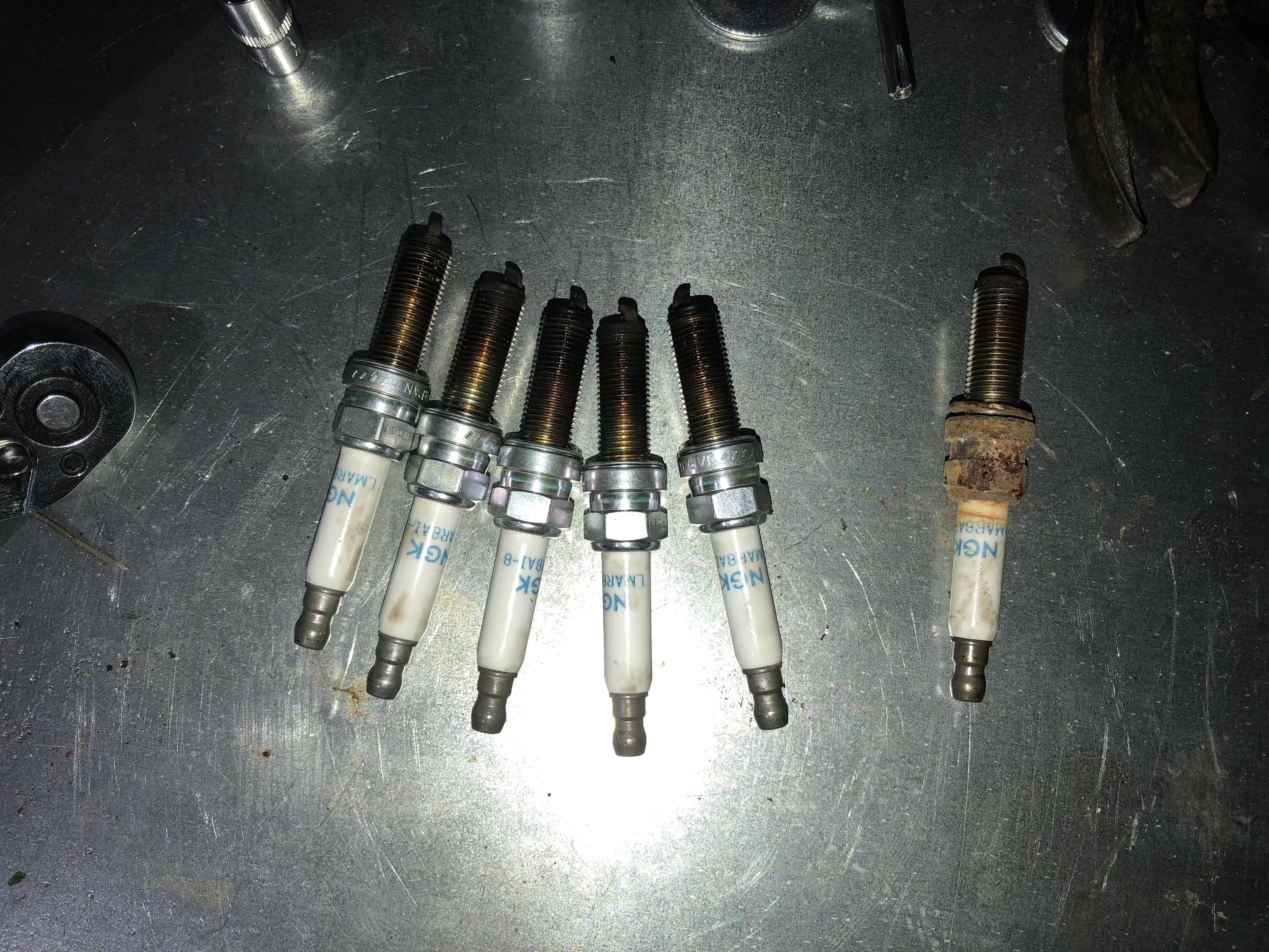

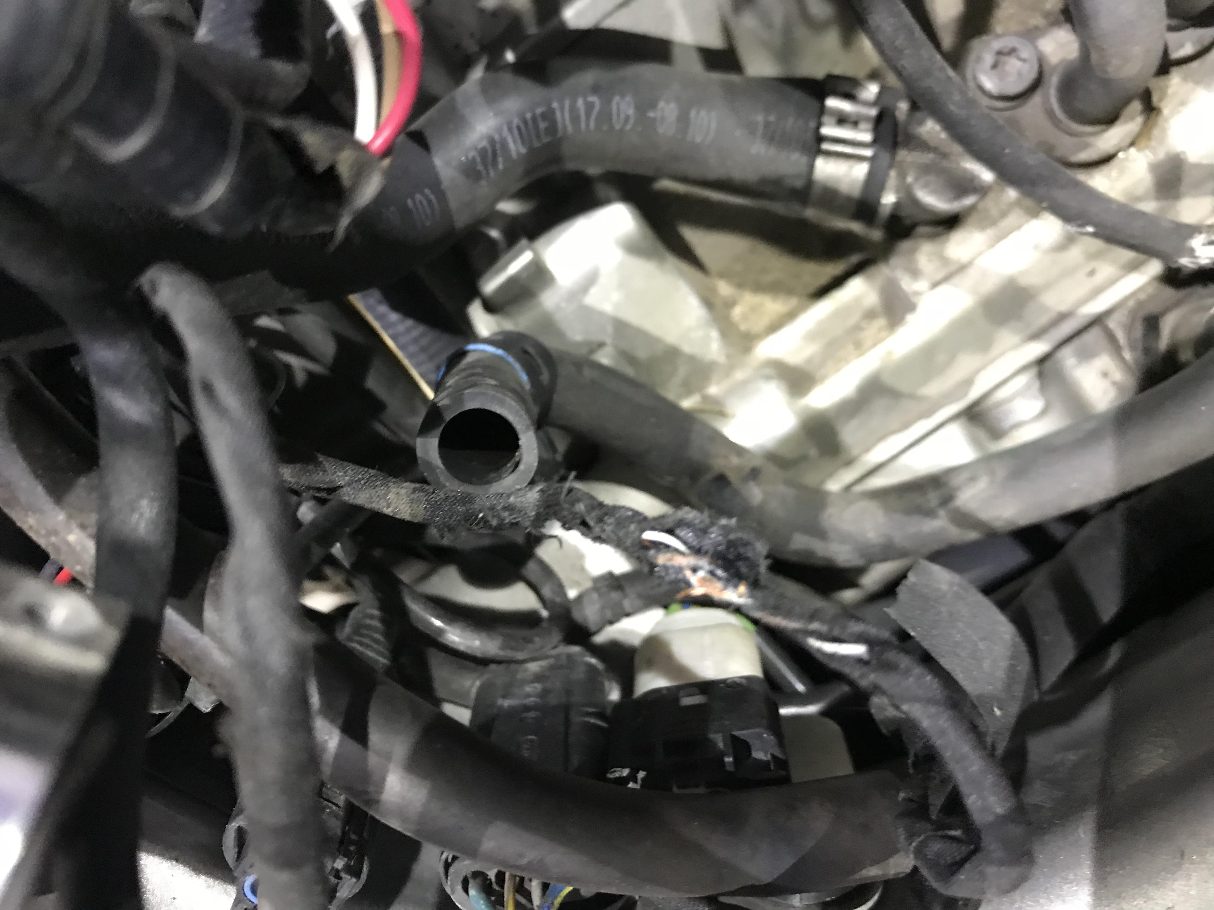

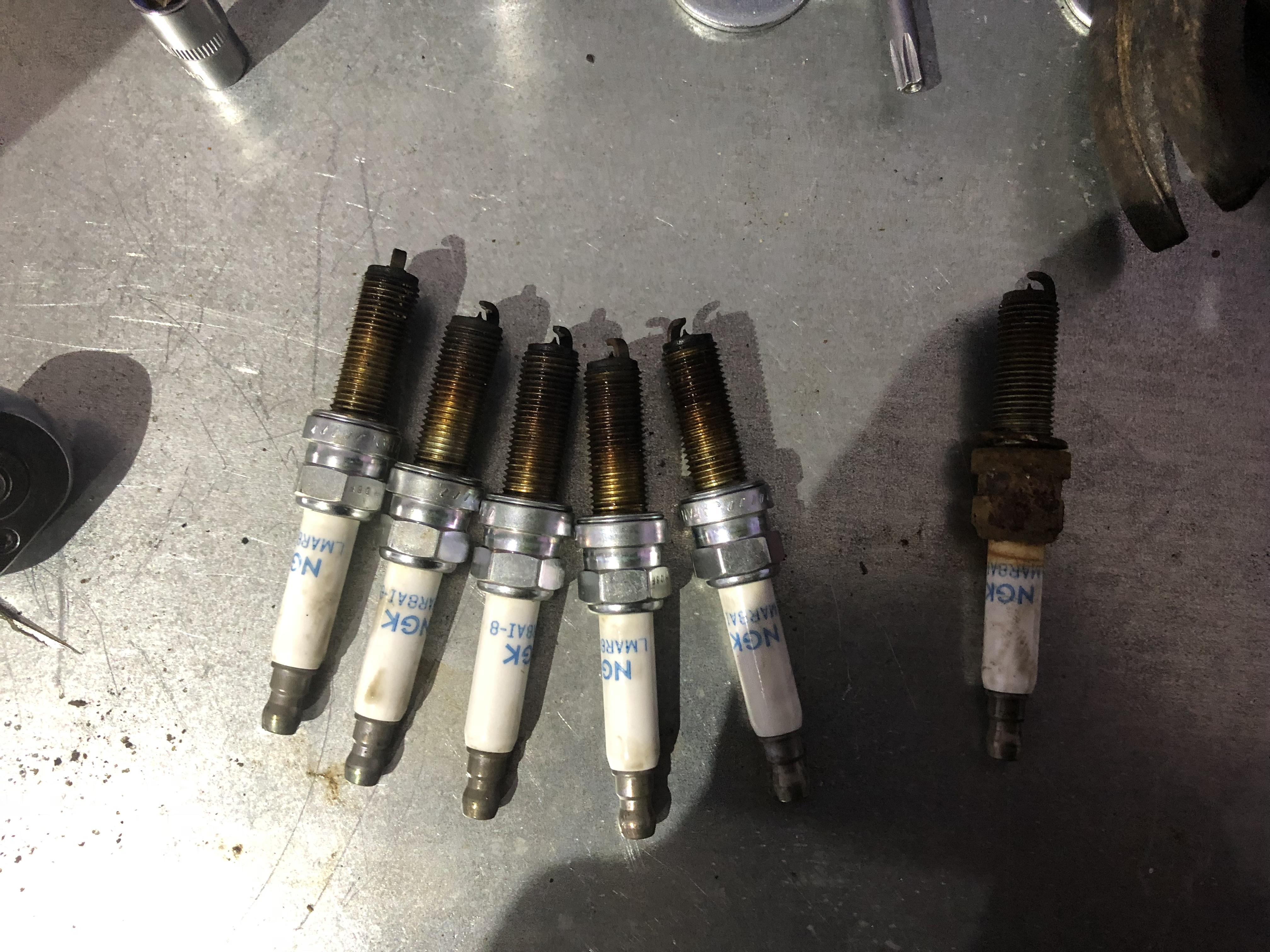

Всем привет. Мот 2011г пробег 30000. Решил самостоятельно провести обслуживание инфы не много. Предыдущий хозяин сказал что меняли ему недавно свечи но при ревизии стало понятно что обманули в хорошем сервисе, теперь сам озадачился этим вопросом, стартер крутил в холостую через раз было приятно решение проверить обгонную муфту за одно все просмотреть и как оказалось не зря. При снятии бензобака было обнаружено примерно 5 мест где проводка от трения протерлась изоляция и могло произойти замыкание, причём на 2х форсунках. Обгонная муфта крутилась тяжеловато видимо из за того что мот долго стоял или масло предыдущий хозяин лил мотюль, была промыта вроде нормально теперь. За одно убедился что судя по износу деталей пробег оригинальный. Очень сильно был забит радиатор. Дроссель и впускной коллектор чистые, на клапанах нагар в норме. Планируется замена всех жидкостей ревизия востоновление проводки обработка проводки защитными составами, замена свечей. Если что-то упустил подскажите!)

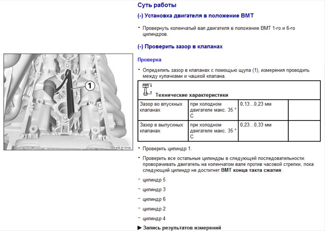

Ок можно пригласить специалиста, судя из инфы из интернета по 80000 ходят без регулировок .

в свое время на каве надо было планово на 42 тырах проверку клапанных зазоров делать , приехал к дилеру , вышел механик , говорит заводи , завел , мотор без лишних звуков тарахтит , говорит мол все ништяк и ушел , вот и вся проверка :biggrin: это можно на слух каждому делать , НО тем не менее в мануале отмечено , наверно не просто так

Была у меня Ямаха там чтобы поменять фильтрующий элемент масляный нужно снимать глушитель, предыдущий хозяин ездил в Хороший» сервис на обслуживание, когда пришло время мне этим заняться увидел что глушитель прикипел наглухо и его просто не снимали меняли масло и всё, а фильт старый чуть ли не родной. Так же как и на этом моте свечи)

Человека мало, нужно иметь спец инструмент и самое главное опыт потому что легко можно поставить колпачки большего размера и в процессе разборки поломать на приличную сумму

Судя по опыту эксплуатации этим далеко не каждый заморачиваться по этому пока поменяю свечи и в конце сезона все таки сгоняю в Москву для регулировки за одно радиатор промыть.

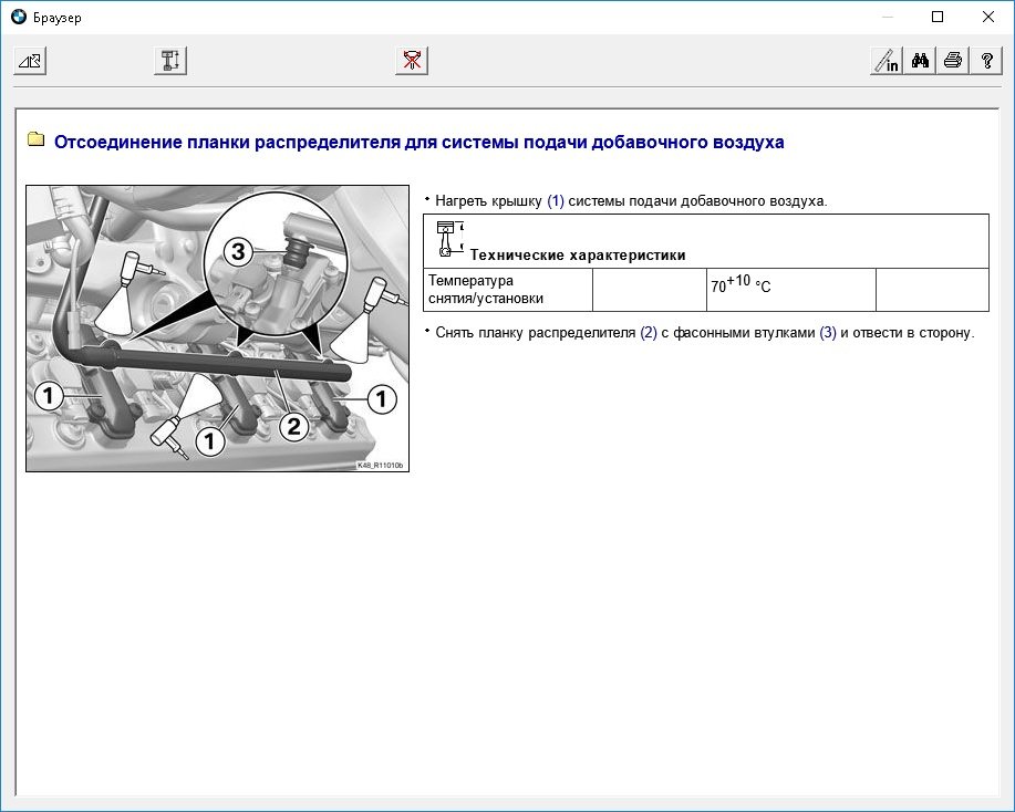

Свечи менять тоже не просто.
Желательно иметь съемник для катушек и обязательно греть феном посадочные места трубки добавочного воздуха.
Свечи закручивать только динамометрическим ключем

Ценный совет благодарю! Момент затяга случаем не в курсе?
Fеrrum
847
4
Есть очень полезная программа RSD в которой описаны все операции обслуживания с моментами и приспособлениями.
Я всегда прежде чем делать читаю даже то что вроде помнишь
Свечи 12нан
