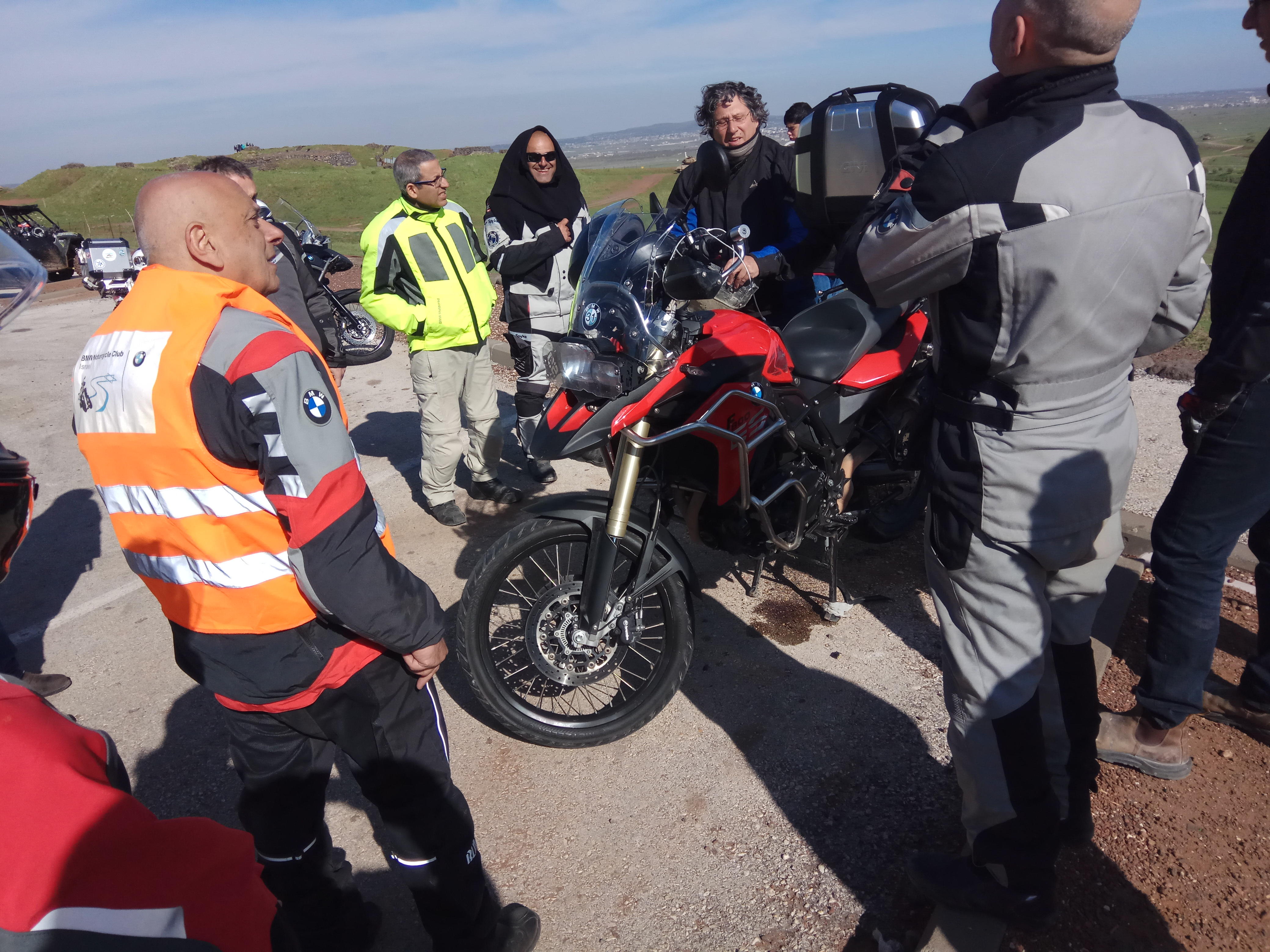

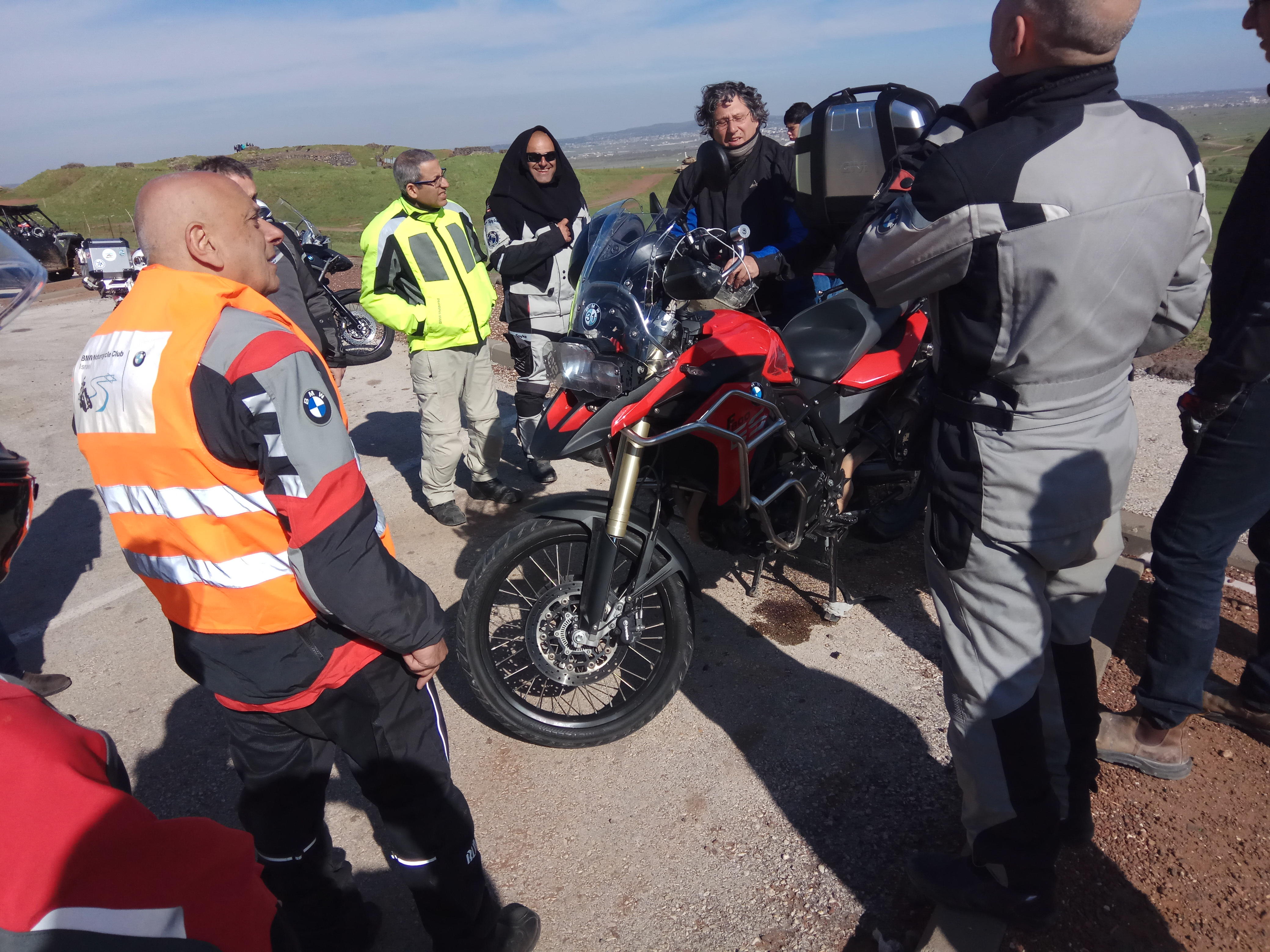

Довольно таки неприятный случай произошёл вчера,во время лёгкой прогулке по хорошим дорогам.На последней стоянке один владелец веpнувшись к своему F800GS обнаружил под ним лужицу масла.Нужно отметить что на моте установлена алюминевая защита картера.
Со слов владельца он при съезде с бардюрного камня получил небольшой удар по защите,но очень незначительный.
На счастье ,у одного из участников прогулки был с cобой инструмент -при снятии защиты обнаружился небольшой камешек,застрявший между защитой картера и самим картером.Он и привел к небольшой трещинке в картере.
Лёгкий удар.....-не маленькая проблема.

Какая то незащищающая защита.
Защита нормальная, уверен.
Любая защита гнётся при наезде на препятствие. Её основная задача - распределять силу удара.
В случае с застрявшим камушком, даже небольшое воздействие на защиту привело к концентрированному воздействию на алюминиевый картер.
Стальной бы не треснул, а тут - не повезло ......

Может нужно сетку какую ни-будь ставить или паралон, что бы между картером и защитой камни не появлялись?
9,510
Для начала перед выездом нудно для безопасности осмотреть мотоцикл.
Наверняка защиту уже погнул до этого. Осталось проехать по грейдеру и заехать на бордюр.

Защита была стандартная ,оригинальная- у меня тоже такая стоит с каталожным номером и знаком БМВ.
Да-да немного была подогнута- но не думаю что это было решающим фактором- думаю нужно быть внимательнее к мелочам- ..а то вроде как поставил защиту и спокоен.

Swan
996
В эндуро применяется специальная губка, похожая на крупноячеистый поролон. Она кладётся в распор между защитой и поддоном картера. Площадь ее равна площади поддона.
В результате, попадание любых предметов между защитой и поддоном исключается.

Продаётся для спортивных эндуро в магазинах типа partzilla. Ну, и у нас можно найти, наверное.
Производителем не рекомендовано, поэтому, бывают случаи, как с топикстартером.
