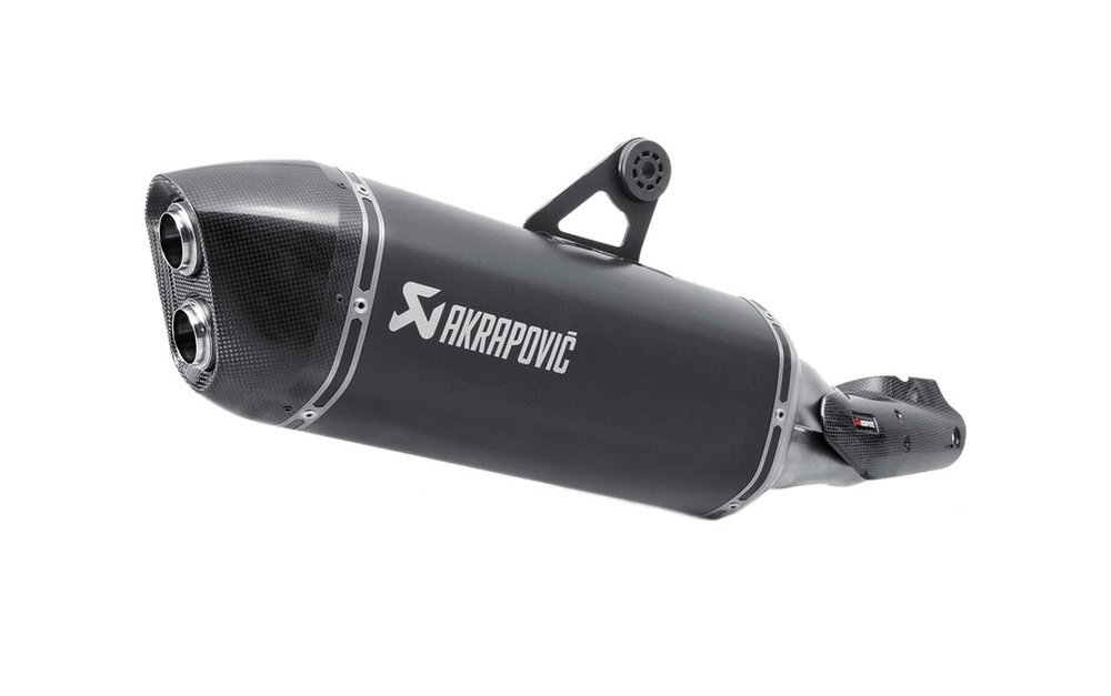

А это наверное один из важных вопросов, который остаётся без ответа. На старых укропах 1 труба раздваивается, а на новых не раздваивается.
Может кто подскажет, есть ли бмв парт номер на черный акропович для гуся?
