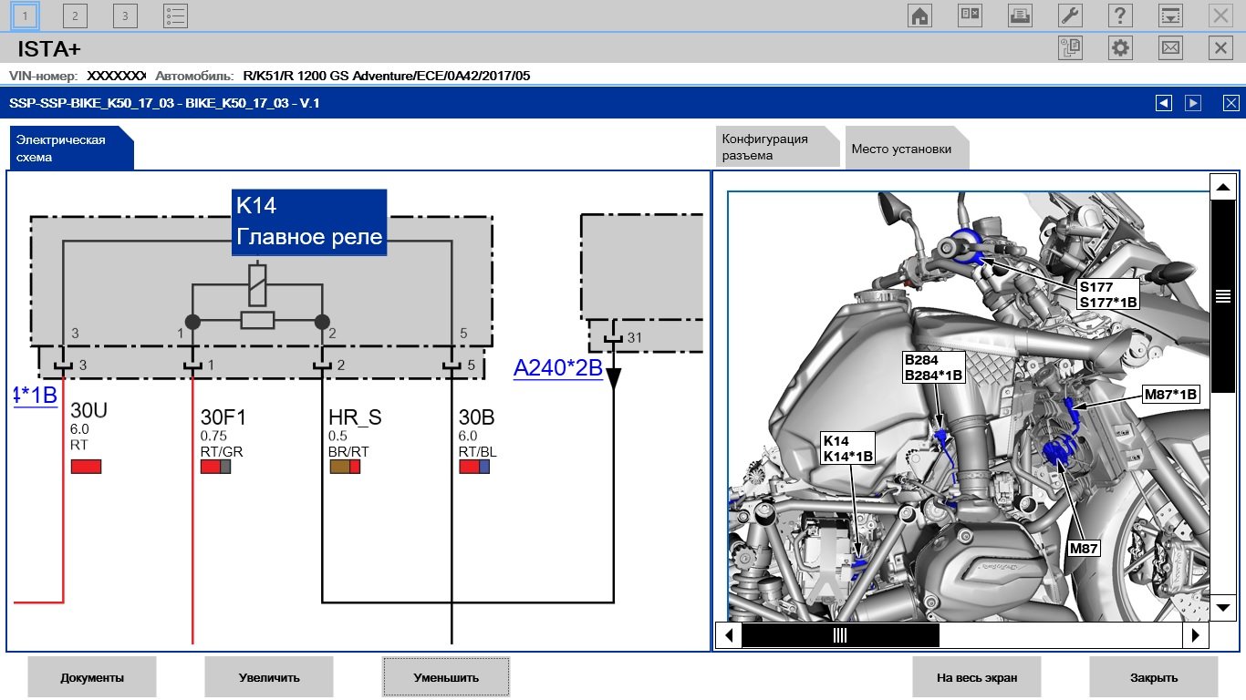

Предлагаю запитывать навигатор с главного реле

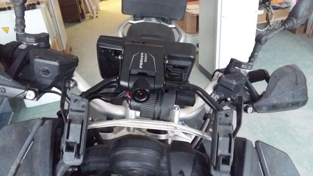

В субботу поставил регистратор на R 1200 GS LC, запитался от прикуривателя в разрыв цепи.
Прикуриватель отключается от питания приблизительно около 1-2 минут я не засекал. Где то на форуме писали сколько времени проходит после выключения мото до снятия напряжения с цепи прикуривателя.
на фото место если кому интересно)))
без усилителей лобового стекла не рекомендую туда ставить, на скорости будет задевать за регистратор. ветровик зтехник пришлось помучатся и стереть эмблему она как раз попадала в объектив)
