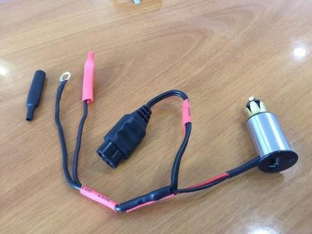

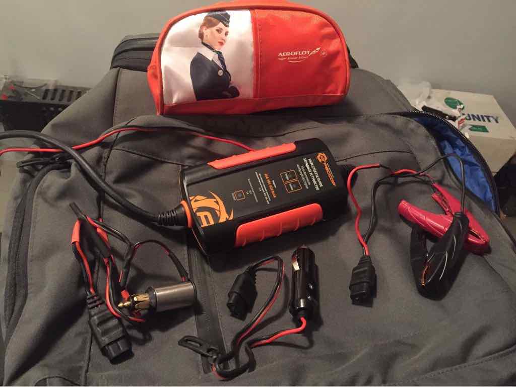

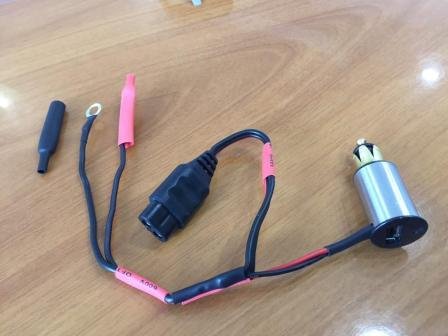

Может кому интересно. Вот такую приблуду сколхозил. Теперь через нее и аккум заряжать удобно, и универсальность штатного разъема 100%
vozhd36
103
Нововоронеж
Интересно! Опиши как работает, каков принцип действия. Схему то же надо посмотреть. В гнездо вижу втыкается, розетку от зарядки , то же вижу, а вот ещё два провода? Один с клеммой чёрный, и второй с красной изоляцией куда подключаются? Т.е. плюс и минус понятно, а эти два наверное, что бы гнездо не засыпало наверное.

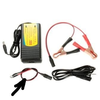

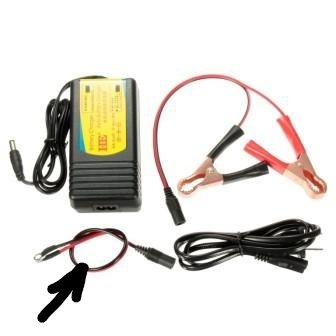

Это просто врезка разъема USB в провод универсального зарядного устройства, примерно такого. Напрямую, параллельно разъему.
Вот где стрелочка одни концы, другие внутрь разъема, припаяны. А на колечки надеты кембрики, чтобы не мешались в процессе...

А если, у меня просто штекер есть для розетки, и я туда подам напряжение от зарядного, например С3 BOSCH, то гнездо ведь должно уснуть и зарядка не пойдёт в акум, правильно? Это както можно победить, т.е. если не использовать специальное зарядное устройство? Я подумал, что както можно подать дополнительное напряжение и розетка не уснёт.

Я думаю не уснёт. Просто воткнул папу в маму, и оно начало заряжаться... На полностью обездвиженном моте, поставленном на сигнализацию.

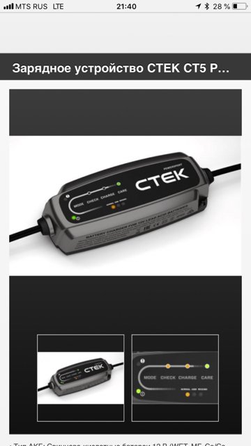

DimSpeed
722

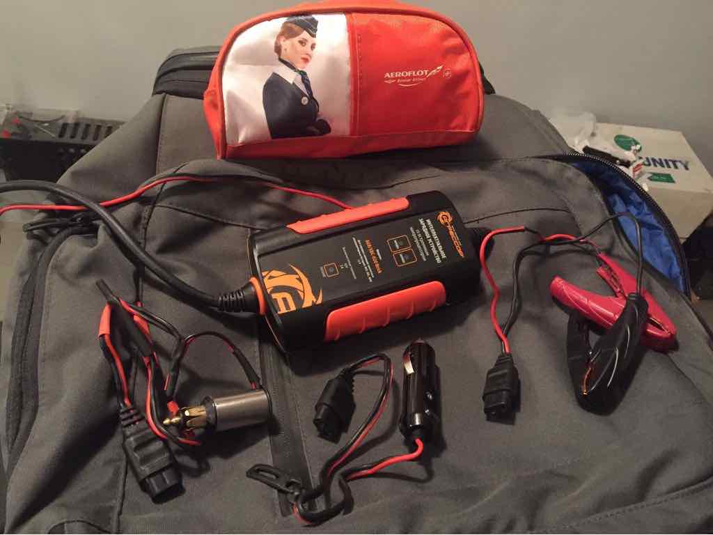

У меня СТЕКовская зарядка какое-то время назад она делала зарядки для Бмв... только значку бмв добавлялся... так вот стековская отрубается спустя какое-то время.... (((
Типа такой

Вот такая машинка, заряжает несколько часов, гнездо не отключается. Затем тухнет индикатор зарядка и загорается индикатор заряжен. Тухнет после извлечения из гнезда. Аккум за зиму заряжал 2 раза.

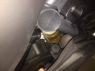

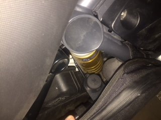

А еще на всякий вкорячил луисовский прикуриватель, через предохранитель 10А, прямо с аккумулятора. Встал очень удачно, посмотрим что с ним будет после поездок по грязи.

почему не в районе приборки???

В районе приборки все потребители обходятся шнурком от USB, подключенным переходником в штатный разъем. Дополнительный потребитель в разъем стандартного прикуривателя - это точно не во время движения (например компрессор или кипятильник). Ну м вообще, чтобы был.
Другой дело, сейчас все больше думаю, что грязью будет уничтожен...

он заржавеет очень быстро:biggrin:

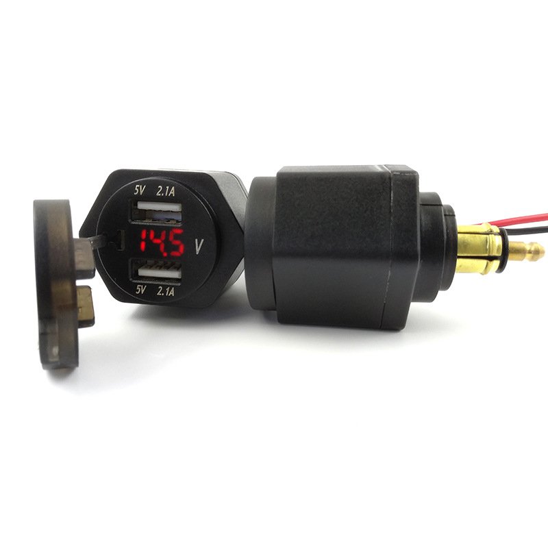

На бескрайних просторах ALI нашел вот это. 700 руб. штука. Заказал две.
https://ru.aliexpress.com/item/4-2a...ff00033&transAbTest=ae803_5&priceBeautifyAB=0
Купил на вид такую же воткнул в разьем 800gs - на работает. Померял тестером питание на прикуривателе 16 v (на родном разьеме BMW-Hella)
Так же быть не должно? Если кто может померять у себя - буду благодарен.
Дополнительный прикуриватель обычного размера дает положенные 12 V.

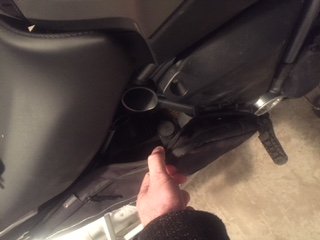

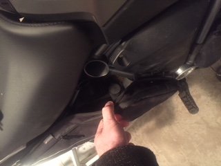

Посоветуйте куда второй прикуриватель поставить и есть ли кронштейны готовые доя гуся жидкого
Самое удобное - в штатное место при дооснащение второй розеткой. Это место практически по центру мотоцикла под сиденьем. Есть различные кроштейны для установки слева от приборки или на раме в районе ноги
