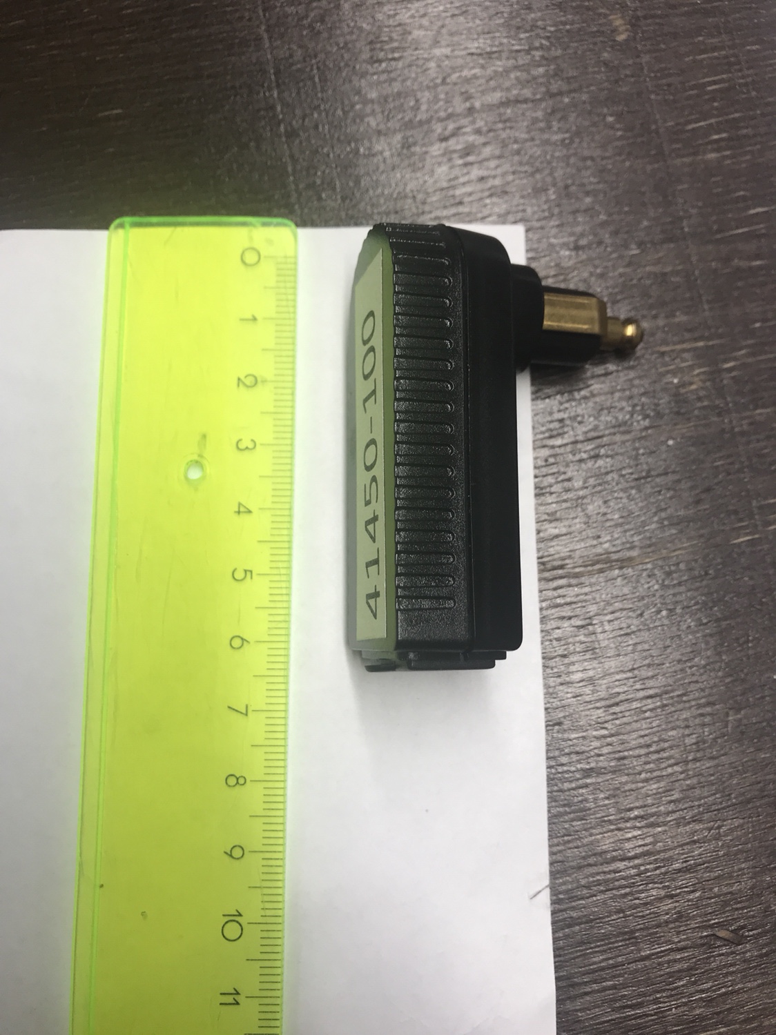

Может есть парт номер штатного дооснащения? А штатное место под сидением справа, мотоцикл в другом городе, нет возможности изучить
Texas
2,013
32
  1. BMW R NineT
  1. BMW R 1250 GS
  2. BMW R 1250 RT
Это от гуся, но смысл точно такой же
77531599119

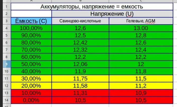

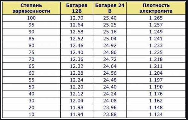

ddp
359
8
Зависимость напряжения от заряженности аккумулятора:
12.8 вольта это полностью заряженный аккум.
Сергей Вос
г.Москва
таблица наверно такая должна быть
В буферном режиме 13 v
Зарядка на автоматических устройствах останавливается 13.6--13.8 в
    404.7 KB · Просмотры: 343

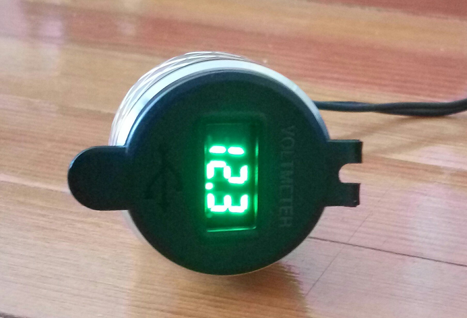

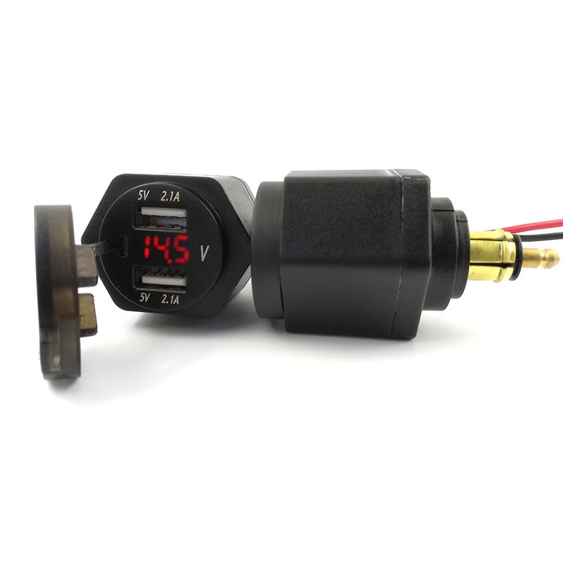

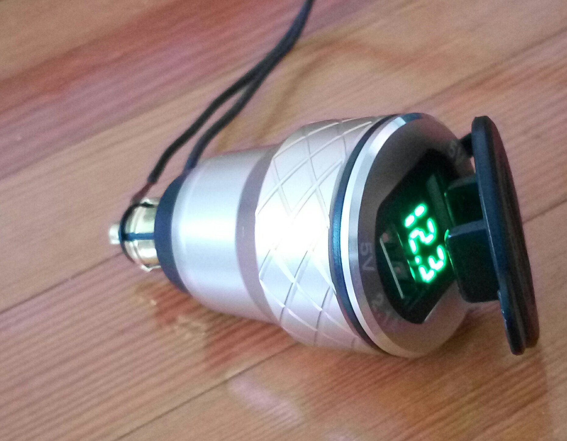

Kastomz
38
Санкт-Петербург
Читаю ветку и офигивпю от любителей наколхозить, покупая очередной мотоцикл очень не хотел встретить мотик после таких чудо кулибинов, ну на хрена в мотоцикле такое дупло от автомобильного прикуриватель если алиэкспрес завален различными штекирами и зарядными устройствами под данный разъём. На предыдущем мотке откатал два сезона с китайской зарядкой в металическом корпусе, смотреться стильно в отличий от колхоза с авто прикуривателем, не разу не возникло проблем с данным девайсом
Musson
9,596
20
  3. BMW K 1200 GT
Про какой мотоцикл идет разговор?
