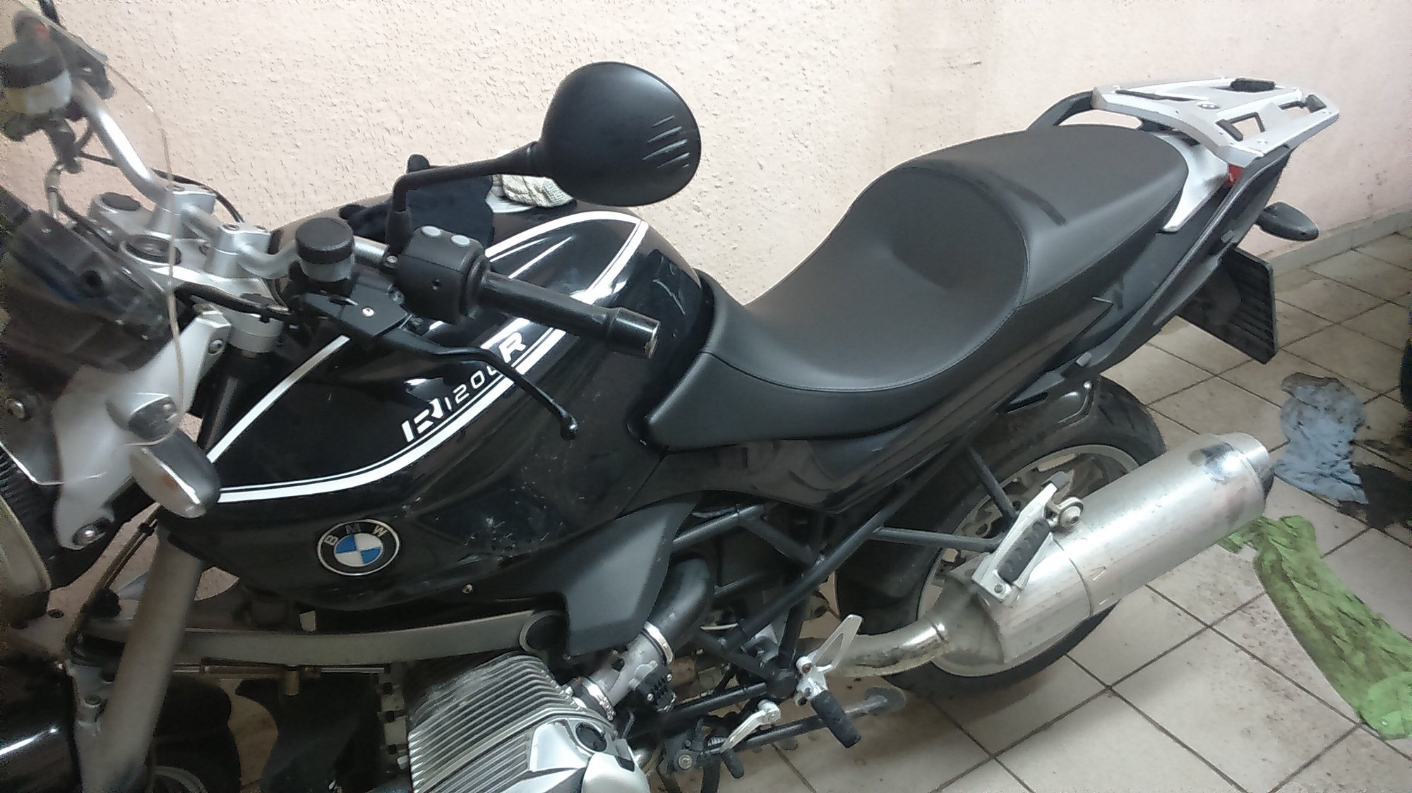

Здравствуйте Господа.
Подскажите пожалуйста- У меня bmw r1200r, 2006-7 года с Японии и стоит самое низкое Сидение. А мой рост 188, хочу поставить высокое Сидение. Что из этого лучше? Кто то вообще юзал это? И чем отличаются данные сидения?

Форма и материал разные. Комфорт ближе к коже. Выбирать все равно только своей 5-й точкой.

Разница по высоте - 5 мм.
Первое - выше и дешевле (835 мм), второе - ниже и дороже, но комфортнее (830 мм).

Для информации. Мое стандартное комфортное на модельный ряд 2011 встало на 2006 без проблем. Так что можно смотреть оба поколения.

Пока выбирал сиденье, получил отзыв на Вундер от бывшего владельца, который гонял по Москве и в Европу на нем. Пусть будет тут: «Мне очень понравилось. Оно жесткое, но ты об этом не вспоминаешь в пути, оно не беспокоит. Я на нём 1450 км проехал за 22 часа с передыхом в 3 часа)))
Оно подальше тебя сажает от бака. Да, на светофоре две ноги на ступни поставить я не мог уже)))
А так всё отлично и зазор не больше стокового»

Из-за своей формы у комфортного длина по внутреннему шву должна быть больше.

В смысле длинна по внутреннему шву? Задницу что ли можно дальше отодвинуть к заднему колесу?

У меня ещё вариант просто перешить под себя. Был опыт на максискутере Сузуки бургман.
У меня рост выше среднего и посадка на всех топовых скутерах включая бмв, как будто лом в одно место вставили.
Перешил Сидение классно! И по форме и по качеству. Посадка стала изумительная, свободная, легкая, как на чопере, ноги вперёд, руки вытянуты, кайф. Но там я знал что надо перешивать, на Мотике пока не понял...
Сижу и чувствую что жопа упирается в спинку сидения слишком близко, я бы подвинул её назад на пару см. Ну и пару см вверх бы поднял. Можно ещё Кулер от компьютера под задницу вставить :)
Наверно так и сделаю. Должно получится хорошо, да и дешевле чем новое заказывать.

На Вундеровском далеко не ездил, но по Москве мне очень понравилось
Нуу, значит, должно понравиться... :biggrin:
Спасибо за отзывы, сегодня забрал мотоцикл и проехал первые километры. Очень доволен, жесткость по городу не чувствуется вообще, сиденье существенно выше стандартного. Хорошего сезона!

Седло у меня не обычное, а самое низкое, комфортное. Я заказал себе новое самое высокое, скоро придёт посижу, подумаю.

Я поездил, посадка стала чуть собранней, проставки не хочется. Снова подумал про занижение подножек, чтобы еще углы распустить для ног, но и так шоркаю ботинками на площадке, с занижением видимо совсем труба будет. Обойдусь.
