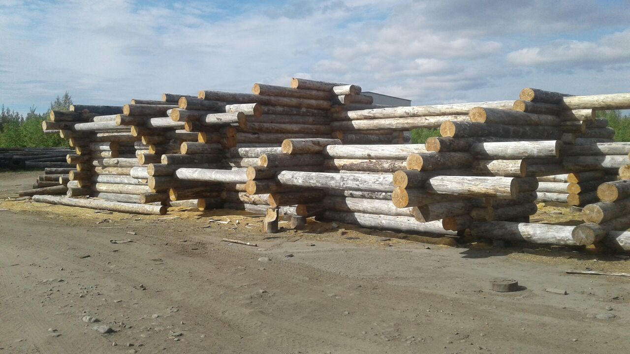

меня потянуло к земле. к пещерным корням. захотелось рвать зубами случайно прожаренное в лесном пожаре мясо животных. пить воду из речки. но нет. нет! никаких лопухов! только качественная туалетная бумага и приунитазный душик с кнопочкой как в Таиланде!
я чувствовал как я безвольно позволяю себе самозасасываться в бездонный омут под названием СТРОЙКА..
осознавая это, я утешался воспоминаниями далёкого детства, где мне, пятилетнему мальчику пришла в голову чётко формулированная мысль..
мне пять лет. мы с друзьями возимся в детсадовской песочнице. для очень важной игры в машинки нам необходимо построить дороги. и вот мы строим эти дороги, таская из ближайшей лужи воду для смачивания песка в формочках для куличиков. укладываем какие-то веточки, камушки..
и вот все инженерные сооружения готовы. можно приступать к игре в машинки. приступили. через, примерно, секунд 30 я понял не интересно. строить было интересно, а тупо катать машинку - не интересно.
и вот она - та самая мысль - подготовка к игре и была той самой игрой, самой главной и интересной её частью!
в общем, я решил - не буду относиться к стройке как к какому-то досадному промежутку времени, отделяющему меня от цели - счастливой и комфортной жизни в построенном доме. буду кайфовать в процессе. ну, либо пытаться )
наверное, у каждого бывало так. вот вы знаете как и всё. ниоткуда. просто знаете.
погрузившись в вопрос, меня вынесло пляж с белым песком уверенности и кристально чистой водой понимания вопроса - каким будет мой новый дом..
он будет деревянным.
из дикого леса.
никакого цилиндряка и прочих, чуждых природе хирургических процедур по удалению ненужных хозяевам выпирающих частей организма.
онли природа-мать! онли хардкор! )
напомню, что все вышеописанные мероприятия проходили на фоне моего выпуклого желания забиться поглубже под корягу, подальше от всего человечества..
ну и понятно, какие ответы валились мне на мои запросы в ноосферу..
примерно вот такие

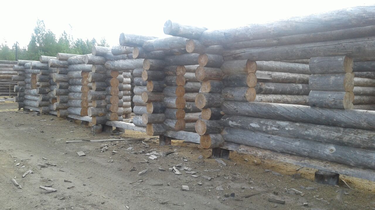

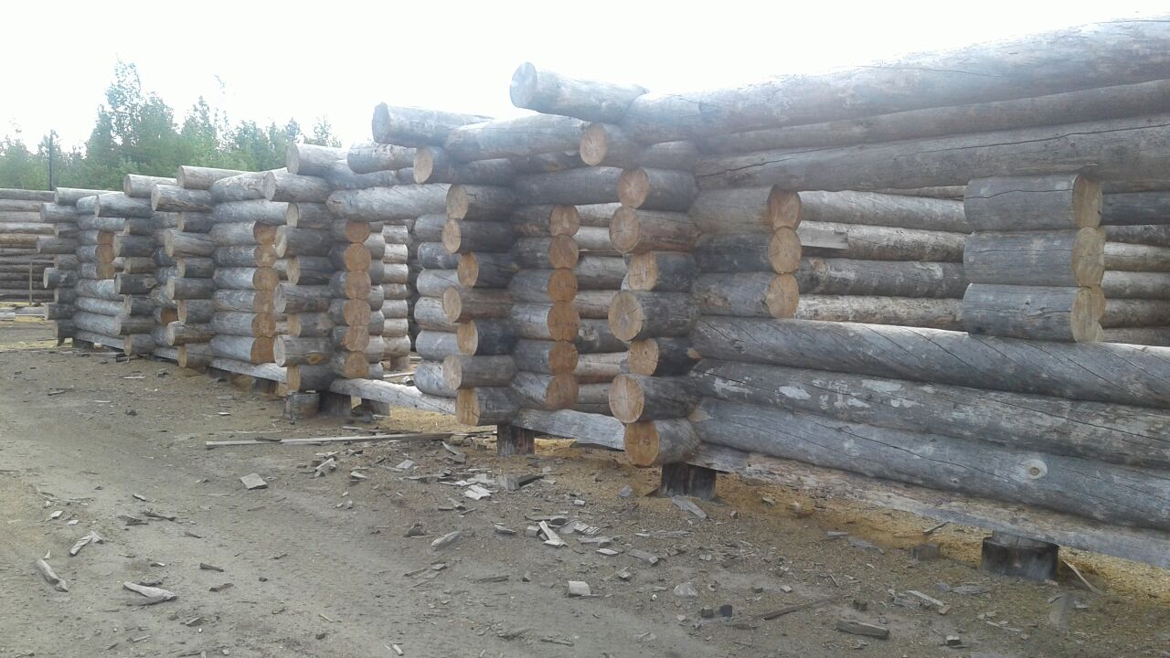

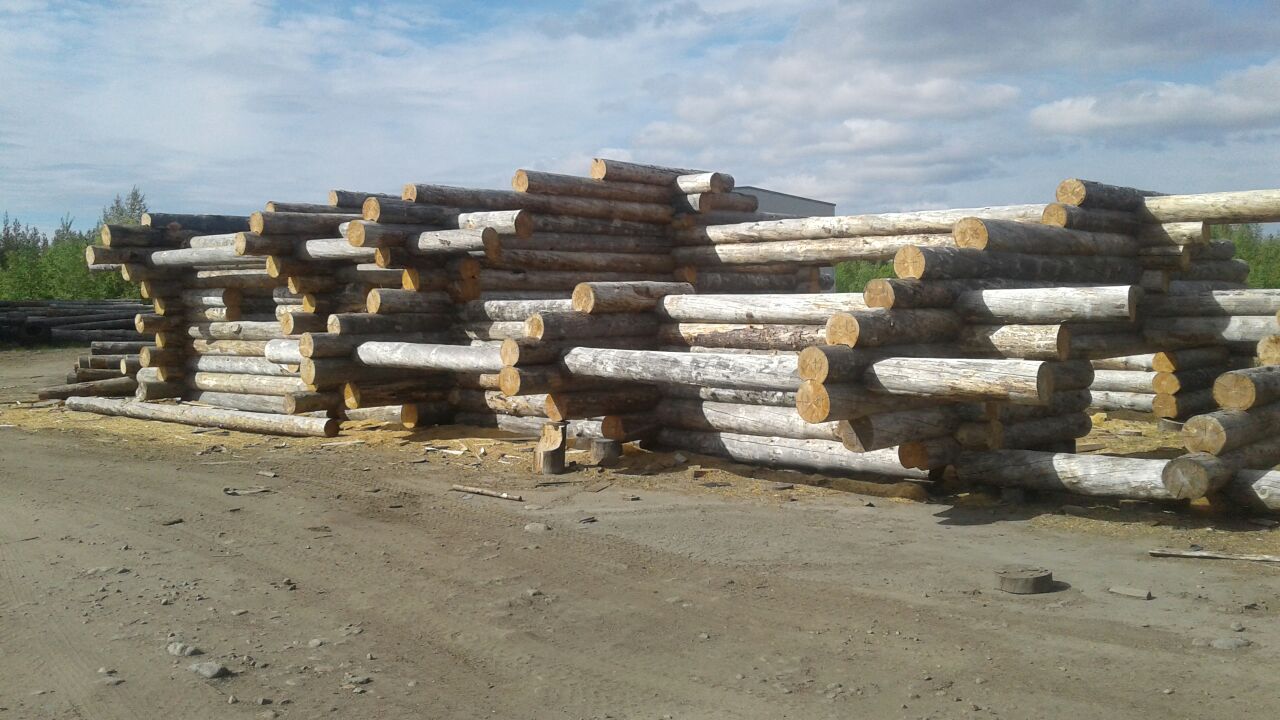

в общем, я бесповоротно и вполне осознанно делаю то что мне хочется и нравится )
дом уже срублен и стоит себе в лесу, на пару градусов севернее Костомукши )
я там был, мёд-пиво пил и дом рубил

балкон выходит на реку (запад) эта часть двухэтажная, всё остальное - 1 этаж. средняя часть - общий зал, площадью 50 кв.м, высотой в коньке 5000 мм
сторона с маленькими окнами - чисто северная
пятно 21х8 метров
крыша утепленная 250 мм
фундамент - жб плита 300 мм уложенная на пирог 600 мм утрамбованного песка + 150 мм щебня + 150 мм песка
всё это переложено геотекстилем, как положено. пятно укладки подготовки под бетон - плюс 1500 мм с каждой стороны или 24х11 метров

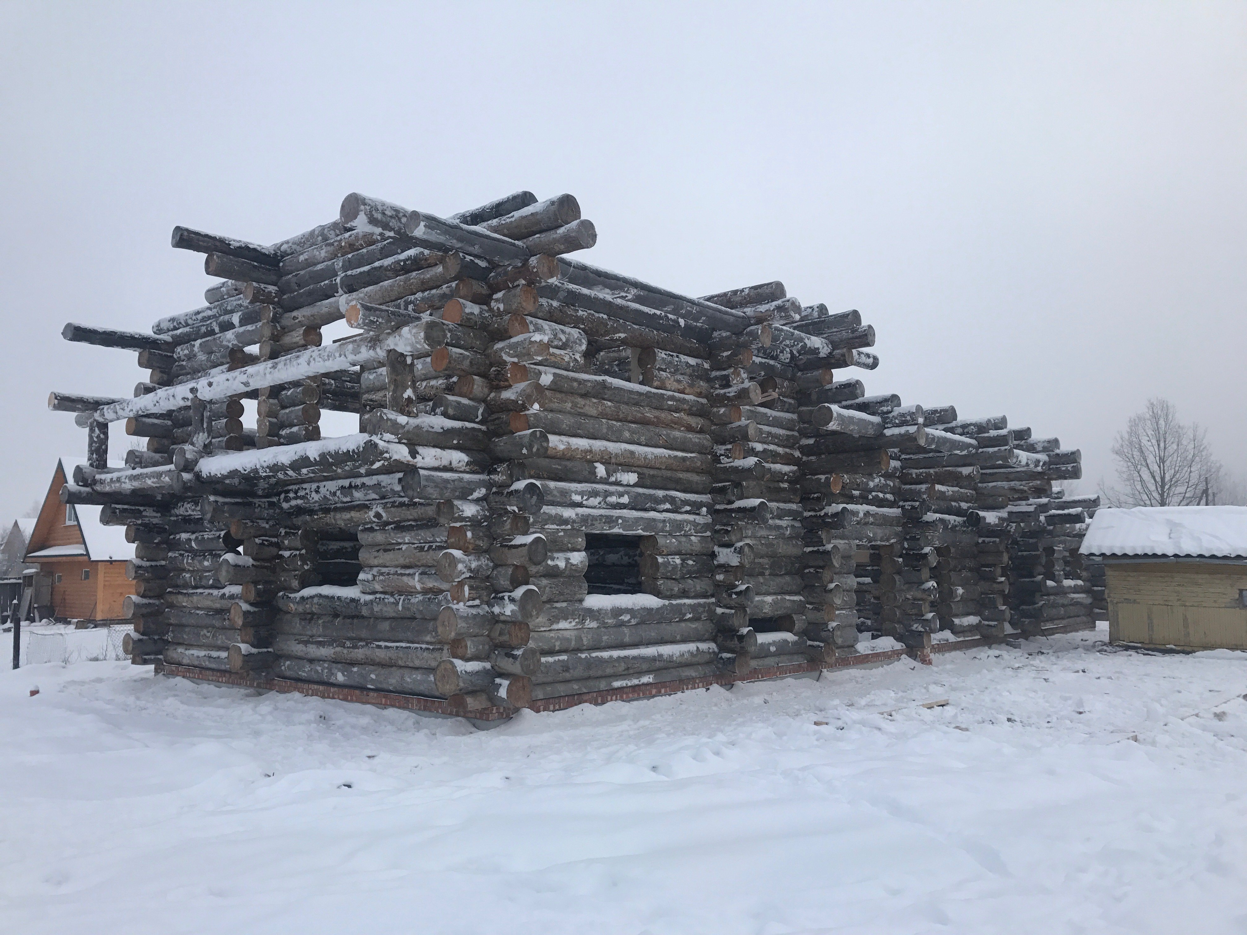

Когда я писал предыдущие посты, у меня уже был оплачен полный комплект мягкой кровли Катепал. Дерево у меня уже сухое. ТО есть, дом срублен из карельского сухарника, также, известного под именем Кело (kelo)
балкон уже был срублен вместе с домом, конструктивно неотделим от него. конечно, можно отпилить, но нет )

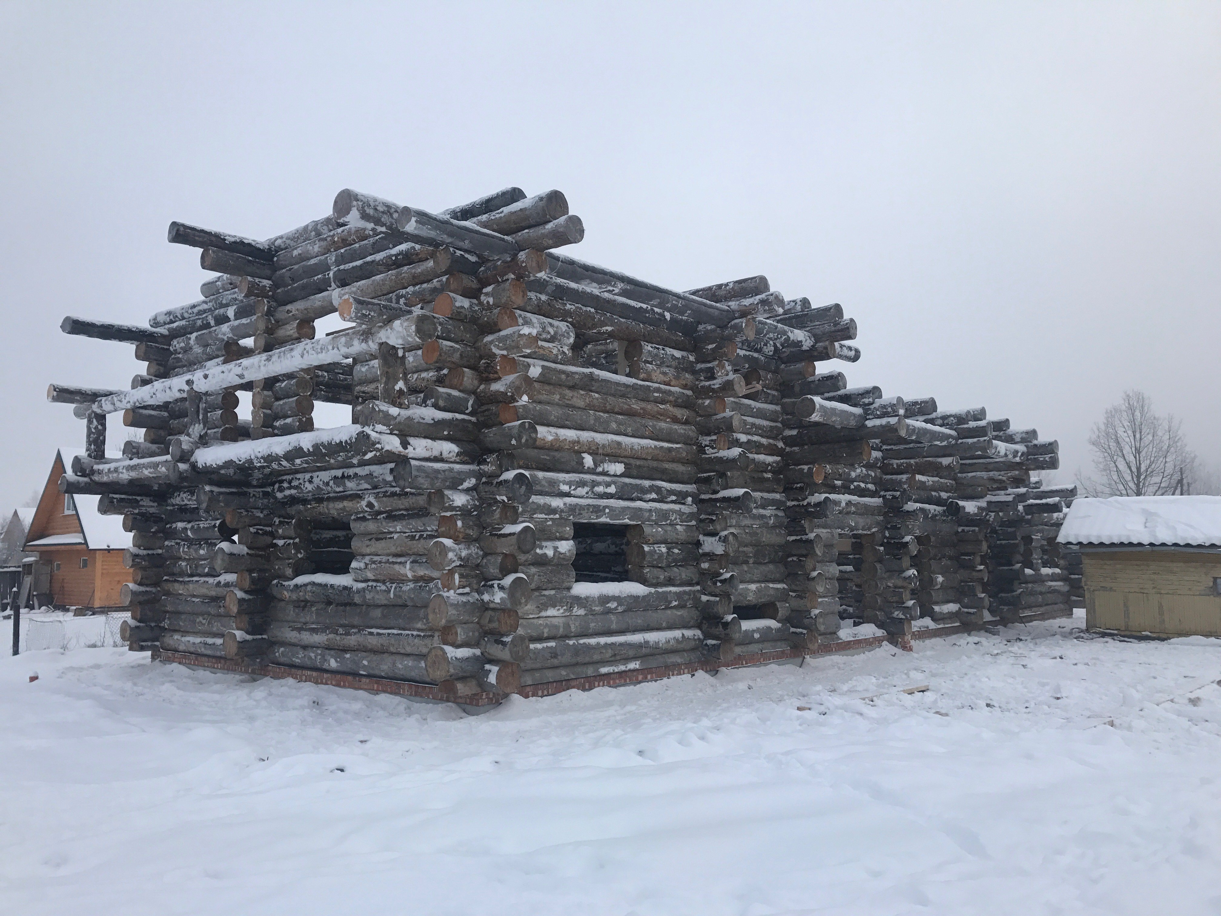

Позавчера завершён процесс доставки-сборки сруба на фундаменте )
Суров, конечно..
Суров, конечно..
Обрабатывать и отделывать снаружи будешь как-то?
