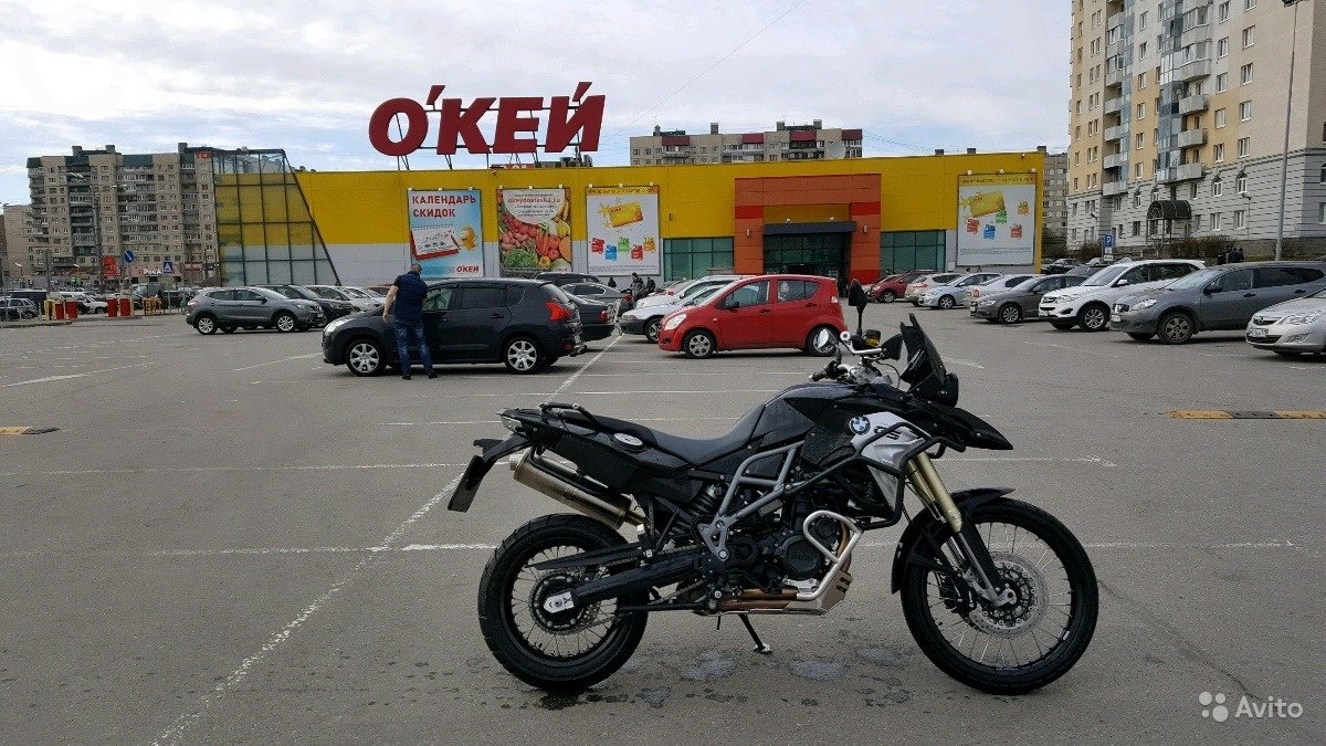

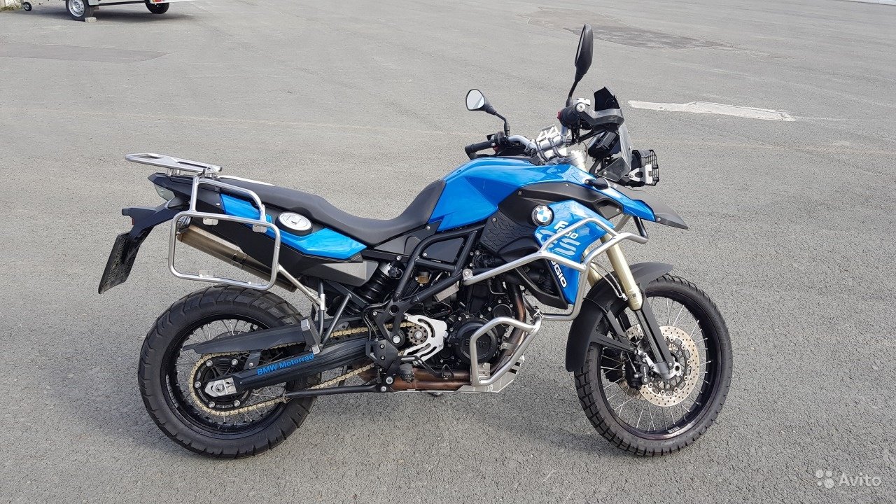

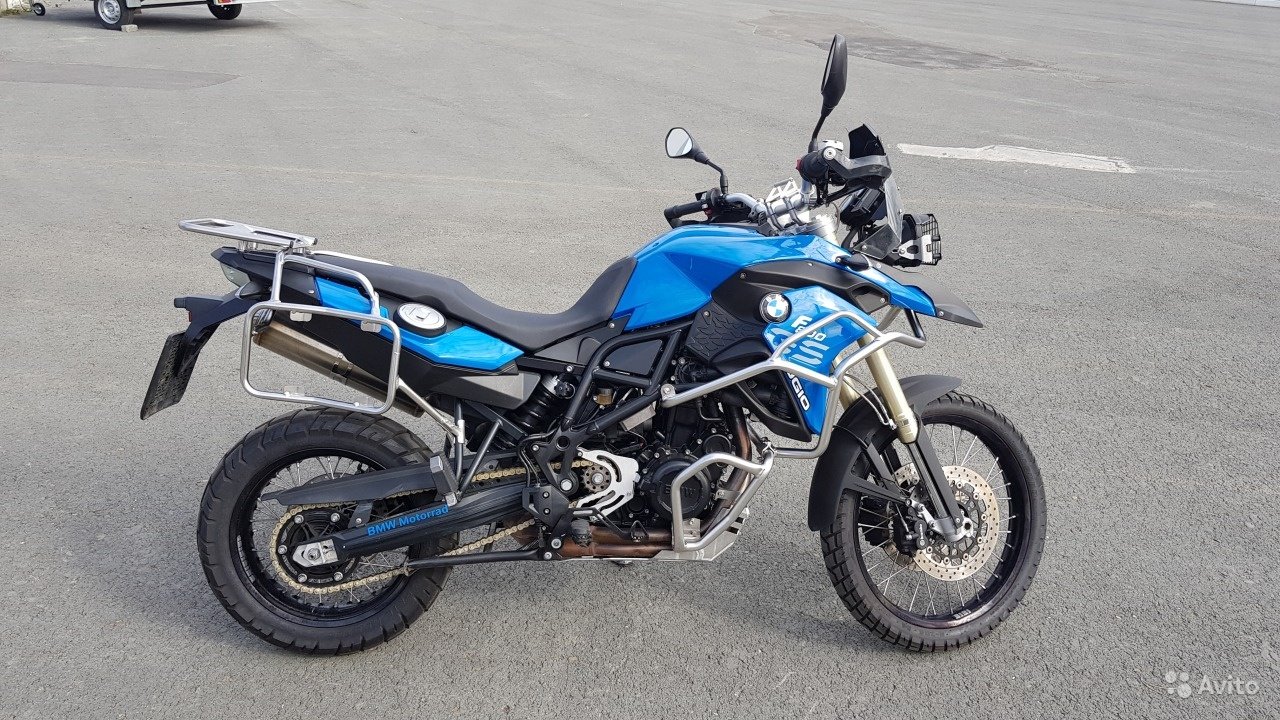

Конечно они отличаются визуально. У низкого хорошо видна "впадина" под райдера. Вот пример:
Стандартное сиденье - "ровное".
Самый простой способ идентифицировать сидуху это глянуть номерок. Он на пластмассовой основе присутствует. У низкого номер 52 53 7 695 013. У стандартного 52 53 8 554 382 или 52 53 8 557 520 в зависимости от цвета.

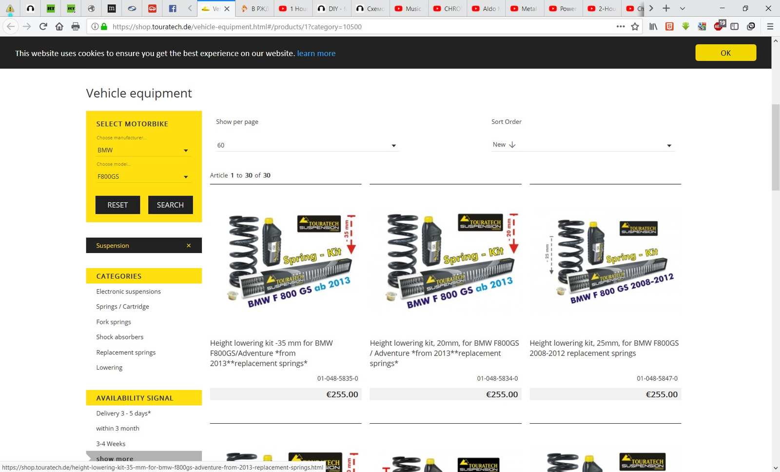

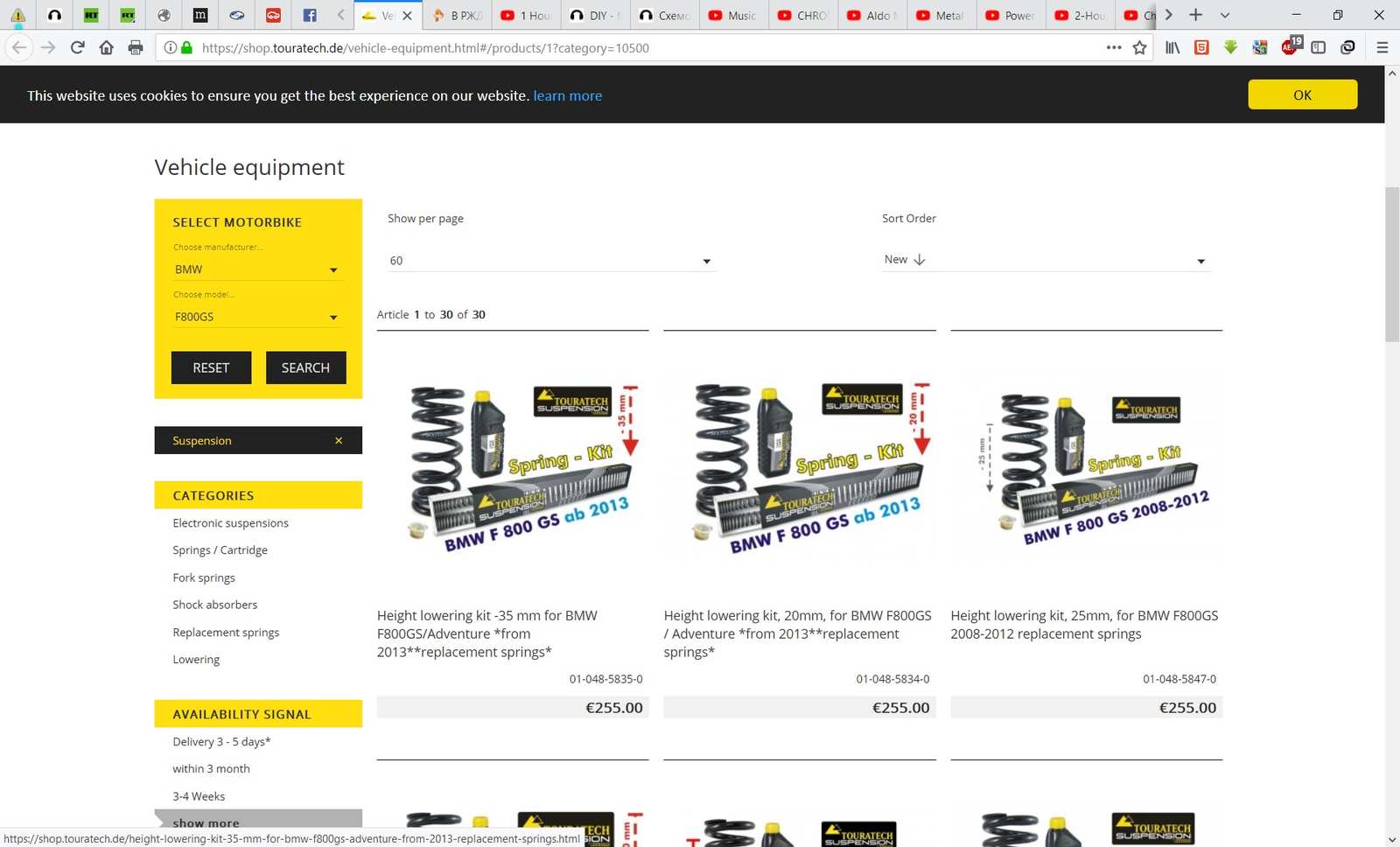

https://shop.touratech.de/vehicle-equipment.html#/products/1?category=10500
Подвеска занижается заменой аморта.
Нет / не только.

Ну а какие еще есть варианты для задней подвески кроме замены аморта/пружины?
Замена пружины на прогрессивную укороченную. Всё по указанной ссылке.

Комплекты от туратеча, конечно, видел. Это будет последним шагом (если будет). Просто так терять 50мм дорожного просвета на эндуро, да еще и за свои кровные я не хочу. Плюс там надо будет еще с центральной и боковой подножной химичить. Стоковые не будут работать как надо.....
