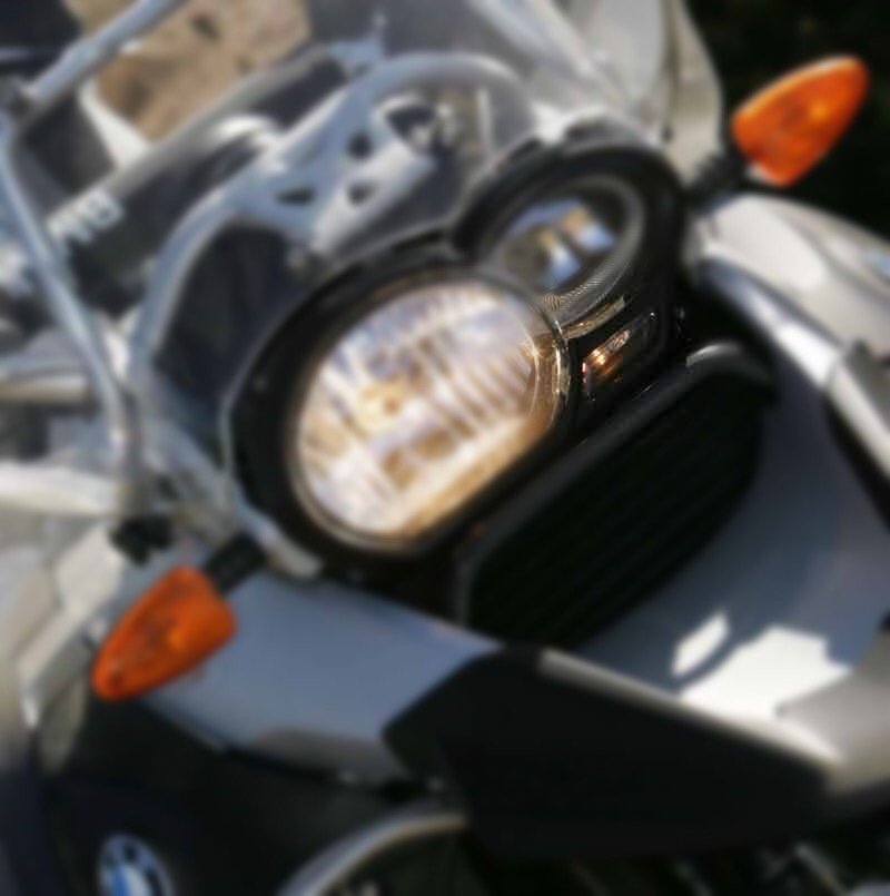

я продаю от воздушки 13 года фару с оригинальной защитой+ ободок.( это если снять полный комплект защиты продать отдельно)
16.000 руб

16 все вместе..
изучал вопрос фар для себя когда-то....
там конструкция отражателя иная . незначительно.но иная ...вроде это схематически где-то было изображено

не получится провернуть и получить другой, пучок света
дело в отражателе,даже не в стекле.
можно бы было отражатель поменять,но фара не разборная.

volkotrub, вот у тебя фара снята - может глянешь, что там с креплением цоколя лампочки ближнего света? Есть второй вариант его установки?

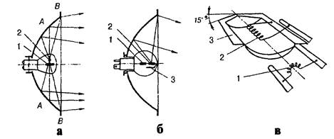

Поворачиванием лампы из японского света получаеся американский-пятном посередине,без углов.на коробках так.но не на всех фарах это получается.если гусь изначально с двумя позициями лампы,значит с отражателем и стеклом должно быть все норм.
Немножко не так. Европейская и американская системы светораспределения отличаются тем, что в европейской, в лампе под нитью накала ближнего света стоит экран, который не позволяет свет потоку отражаться вверх от нижней части отражателя. Светотеневая граница как раз и повторяет конфигурацию этого экрана. В американской системе нет отражателя, там конфигурация потока определятся положением нити накала относительно фокуса отражателя. Теоретически поворотом лампы можно наверное добиться чтобы освещалась правая обочина.
Вот рисунок:
