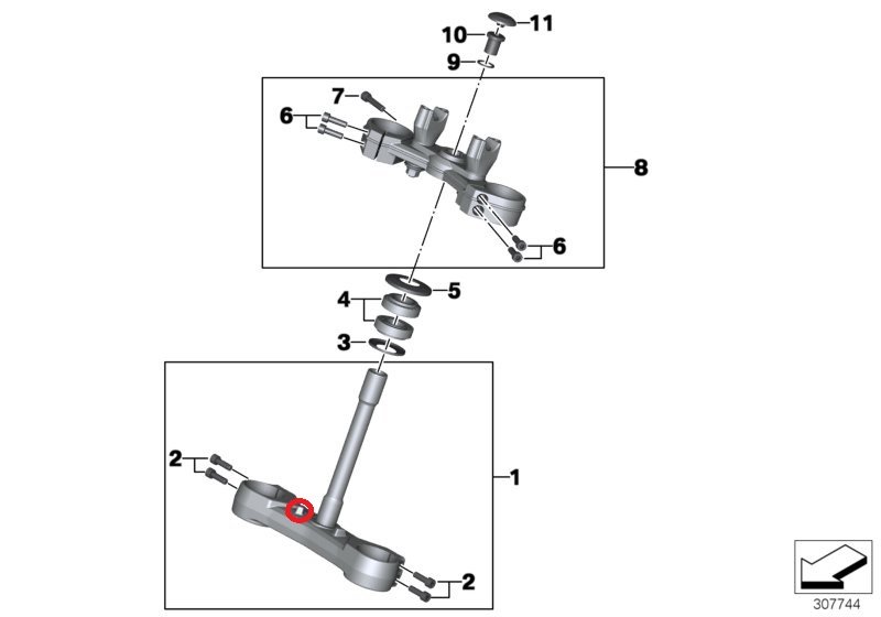

Подскажите, насколько критично отсутствие ограничителя на перемычке вилки (31 42 8 530 350).
Выделил красным отсутствующий ограничитель.

ничего, бывает!
при повороте руля до упора будет передавливать шланги и косу проводов. пульт с кнопками на руле возможно будет упираться в фальшбак.
вообще, это лечиться путем наплавления алюминия аргонно-дуговой сваркой и последующей механической обработкой.

Это радует. Не хочется покупать новый узел из-за этого. Но, если у себя в городе не найду, кто занимается такой сваркой, придётся покупать :sad:

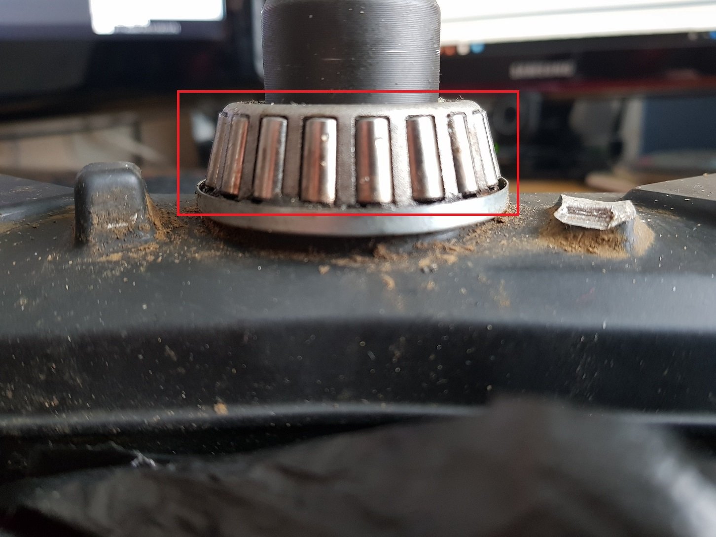

Снял деталь, скажите:
1) подшипники вытащить смогу и их же обратно собрать или нужны только новые?
2) Как вытащить?
3) Выделил красным, снаружи нужна здесь смазка?

Неужели никто сам не разбирал подшипники у перемычки вилки?
помой и ставь старые если они без износа.
по ограничителю, если наварить не получится то я бы вкрутил болт с контрогайкой

Думаю износа не должно быть, пробег тыс 13.
Беда в том, что ни разу не разбирал подшипники, буду "наслаждаться" процедурой в выходные.
Ограничитель попробую наварить.
Пошипники рулевой колонки менял. В RSD есть что, как делать. Съемник нужен самый обычный, фен, ну и лучше охлаждающий спрей иметь тоже.
На форуме несколько раз уже обсуждали, вот например
https://bmwclubmoto.ru/showthread.php?t=20843

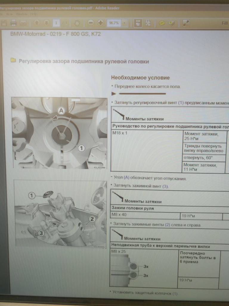

Про момент затяжки забыл указать.
Алексей, а что про момент, извини, не понял? Я по мануалу затянул, главное верхнюю траверсу затягивать после, а не до затягивания самой колонки.
Отправлено с моего Z2 Pro через Tapatalk
9,510
Чем затягивал?

Важно ещё не перепутать подшипники местами, обоймы-то выбивать из рулевой колонки наверняка не будете..
Вот это то кстати и не проблема вообще оказалось. И я так думаю, раз уж такой узел разобрал, так грех подшипники не поменять.

Конечно, стоило поменять и подшипники, только не заказал их :unknown:
За 15 минут сварщик наварил ограничитель и шлефанул. Я подкрасил деталь и на место собрал :smile:
