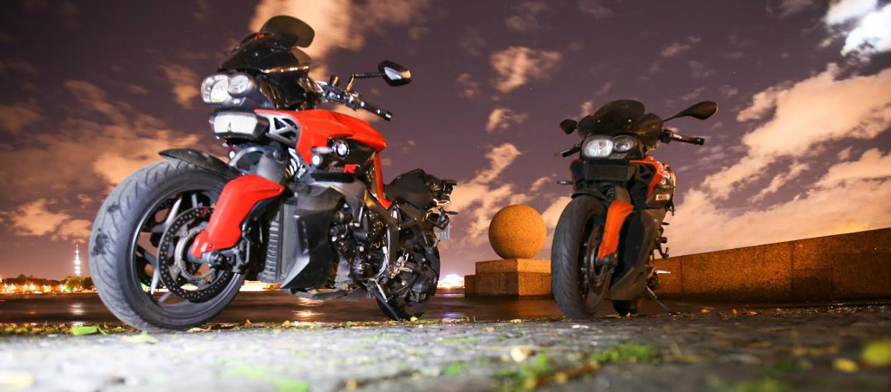

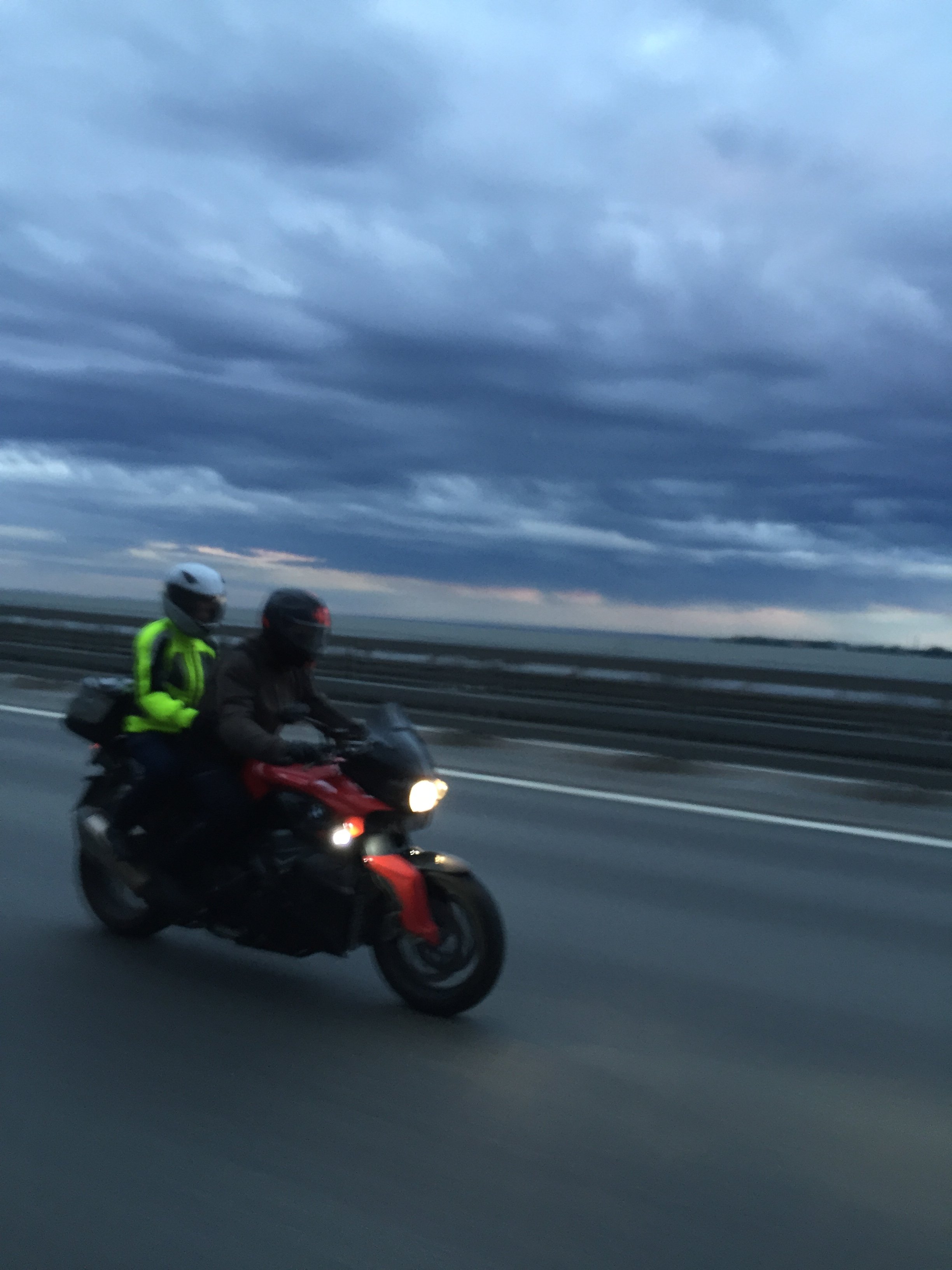

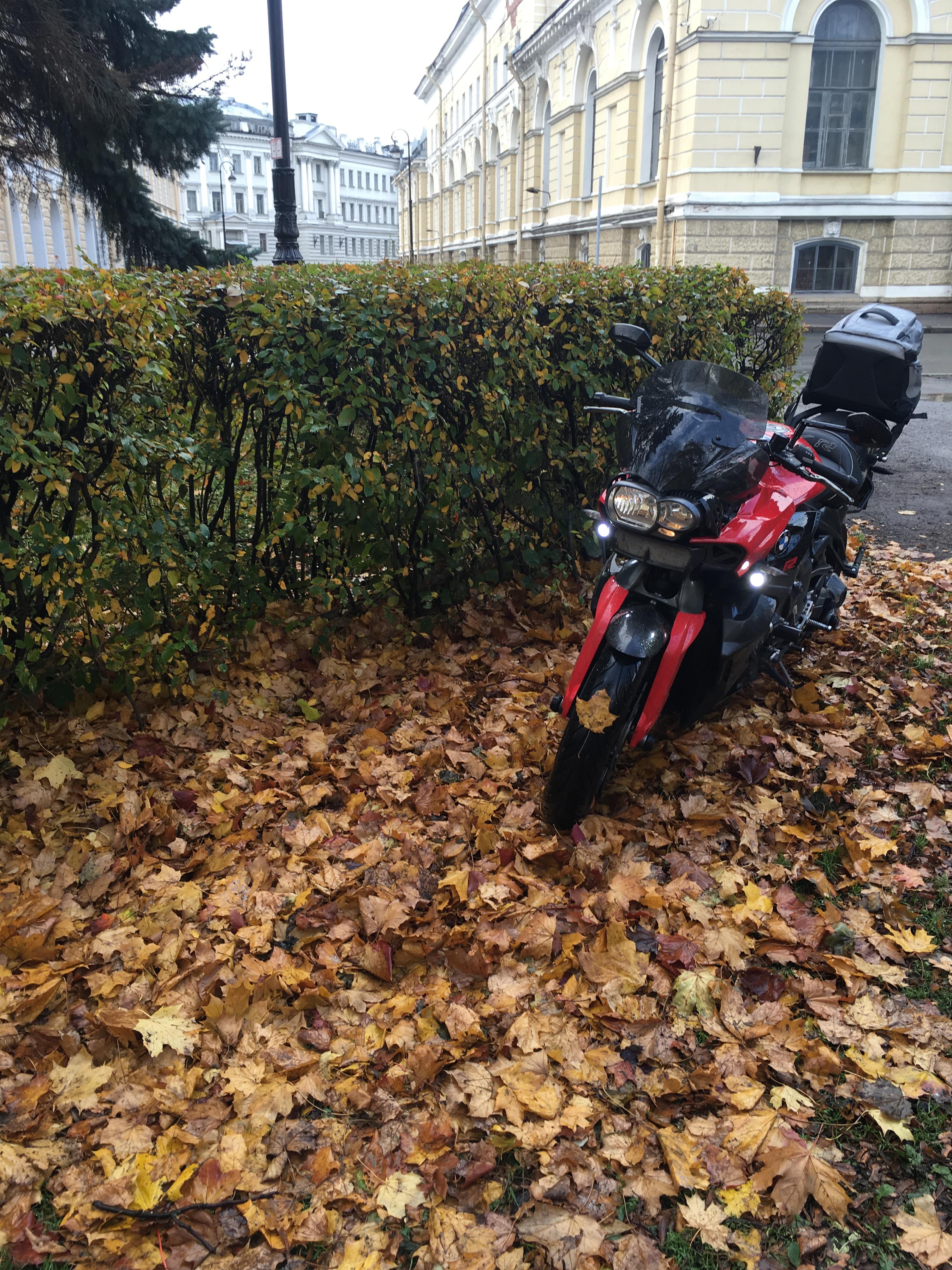

У Дмитрия rhinoceros стоят под поворотниками.
В зеркала его видно очень хорошо. Ну и всем остальным участникам движения в глаза бросается.

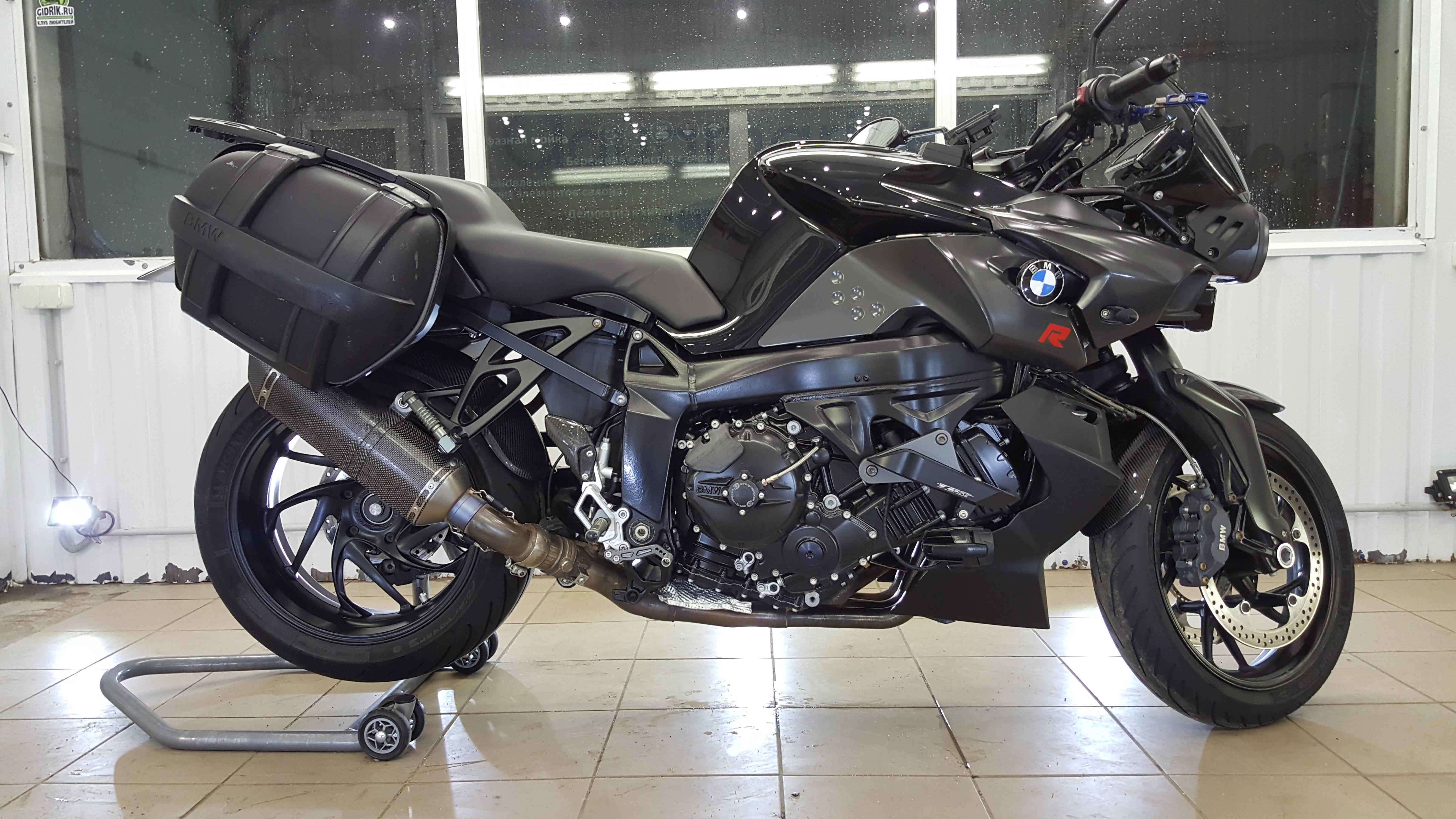

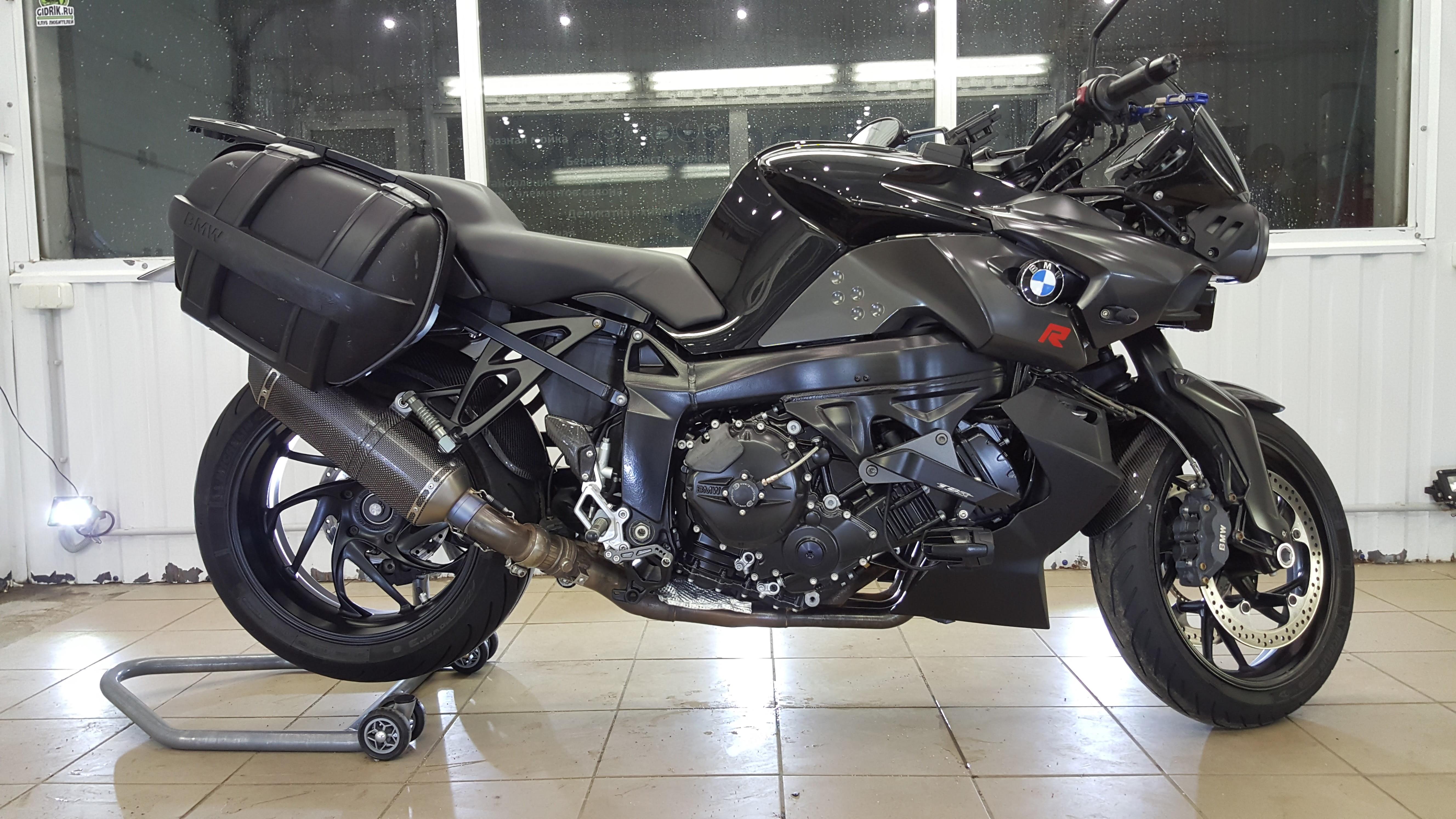

Тоже маялся этим вопросом. пока без результата. КР так вылизан что любое инородное тело (даже стекло MRA) смотрится как седло на корове), и крепить некуда туманки. Под поворотники не айс, высоковато и повороты кмк не видно будет. Пока идеи такие:
- под штатные слайдеры рамы заколхозить кронштейны чуть вниз, к ним туманки;
- клетку на мотор, на неё туманки (смотреться будет как указано выше, зато практично);
- продырявить щитки радиатора (надёжность сомнительна);
- продавался тут один КР с туманками от GTL на крутых слайдерах, должно быть не плохо (извиняюсь что спёр фотку):

Perets
1,179
Санкт-Петербург
А по теме фары вешать под слайдеры, остальное может требовать сильного колхоза.
А чем не нравится крепление под поворотниками?
Из всего, что я видел вживую, они самые удачные.
Perets
1,179
Санкт-Петербург
вариант не плохой, где кронштейны купить?
Так я же под фоткой кинул ссылку на профиль владельца красного КаэРа,
возможно Дмитрий сам сможет рассказать какие-то интересные нюансы.
Мы с ним каждые выхи ездили вместе, уже несколько лет, так что о заметности могу иметь мнение. :good:
