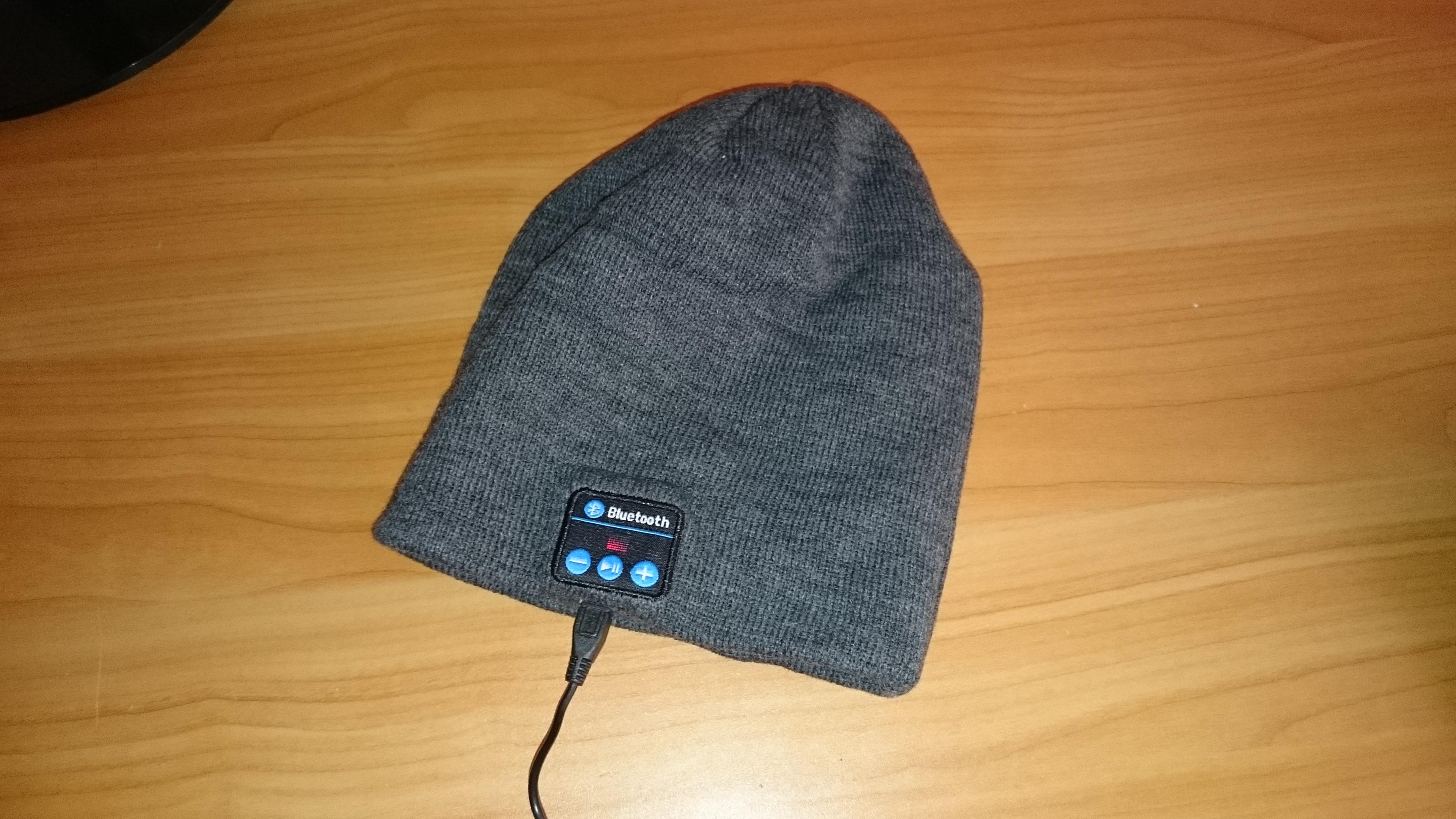

Хочу провести эксперимент. В какую минимальную сумму можно уложиться, обеспечив себя беспроводной связью для приёма звонков и сообщений от навигатора.
Итак, старт проекта: куплена магическая шляпа!
Так и называется: Magic Hat. При заказе с алишки обошлась примерно в 500 рублей. Умеет всё, что мне нужно.

Неожиданно выяснил, что гарнитура сама не умеет поднимать трубку, пришлось поставить программку на Андроид, которая делает это только при конкретном подключенном блютус-девайсе (автомобиль сам берет, там ничего менять мне не надо). Бесплатная программка, кстати.
Теперь шапка работает как мне надо. Завтра начну переселять её потроха в шлем :)

а не проще ездить вставив в ухо обычную беспроводную гарнитуру? по ней еще и говорить можно. а в шапке этой волшебной где микрофон?
я долго катался с плантрониксом, вполне рабочий вариант если нет денег на гарнитуру для шлема.

Деньги есть. Но зима - время для непоседливых рук :wacko2:
Микрофон конечно же есть, в основном блоке. Эта штука ещё и голосом бабским говорит, номер называет. И даже не по китайски, а на инглише :)

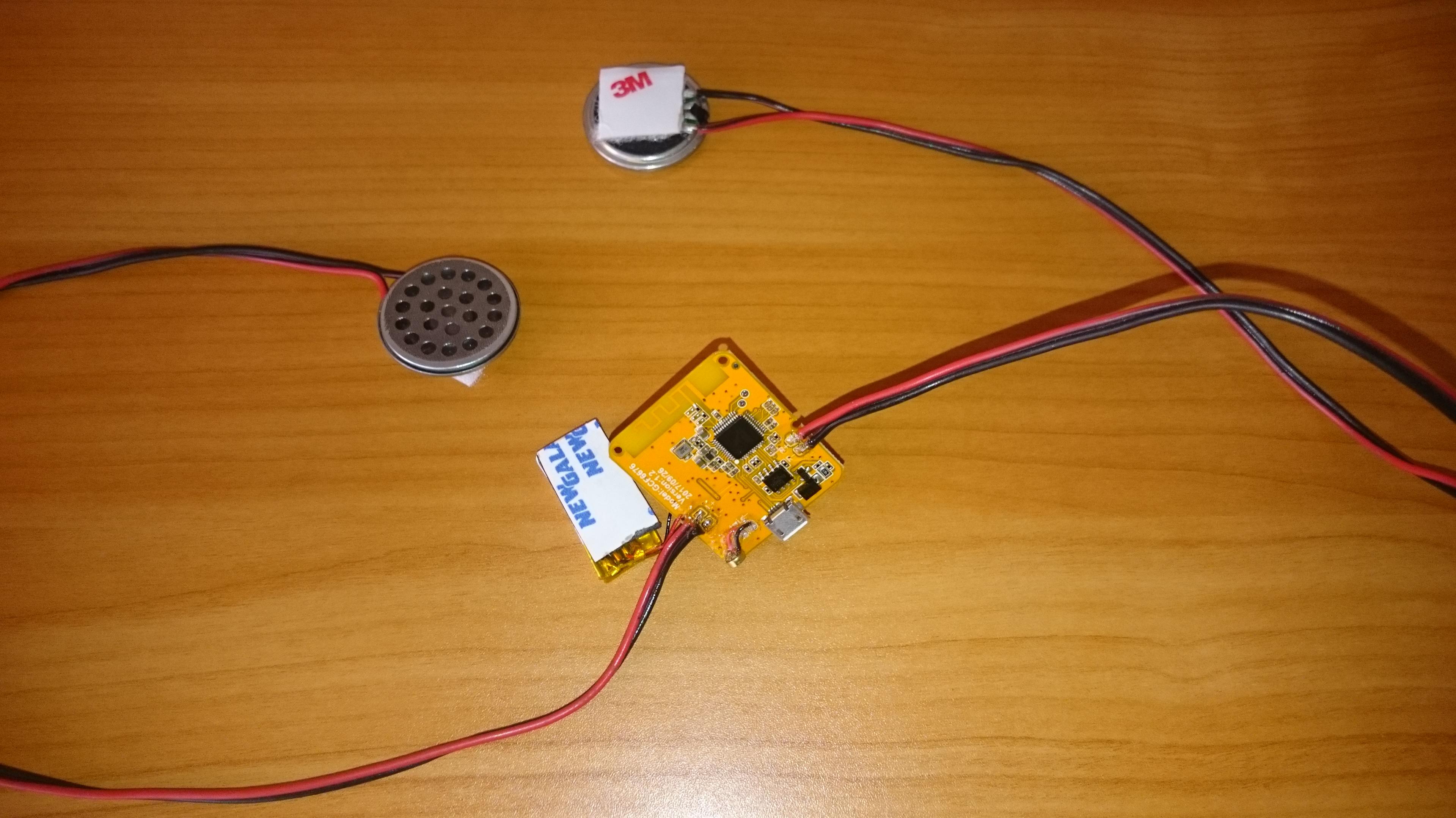

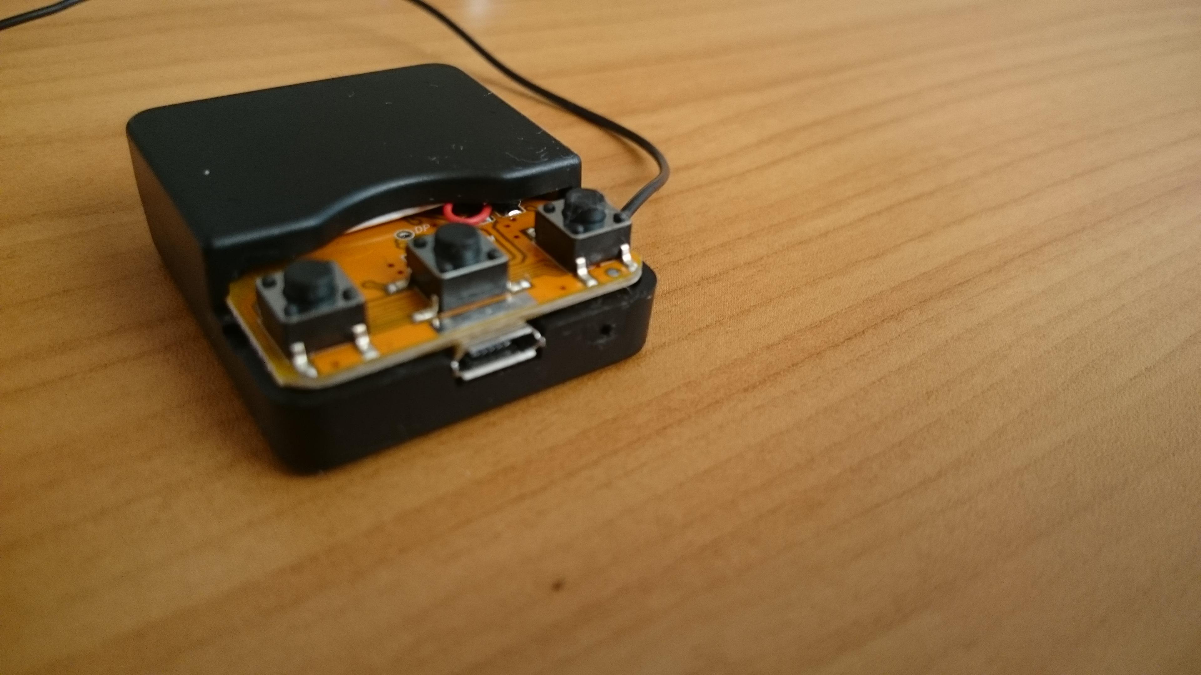

Вот что нашлось внутри Волшебной Шляпы (отверстие для микрофона - возле USB-разъёма):

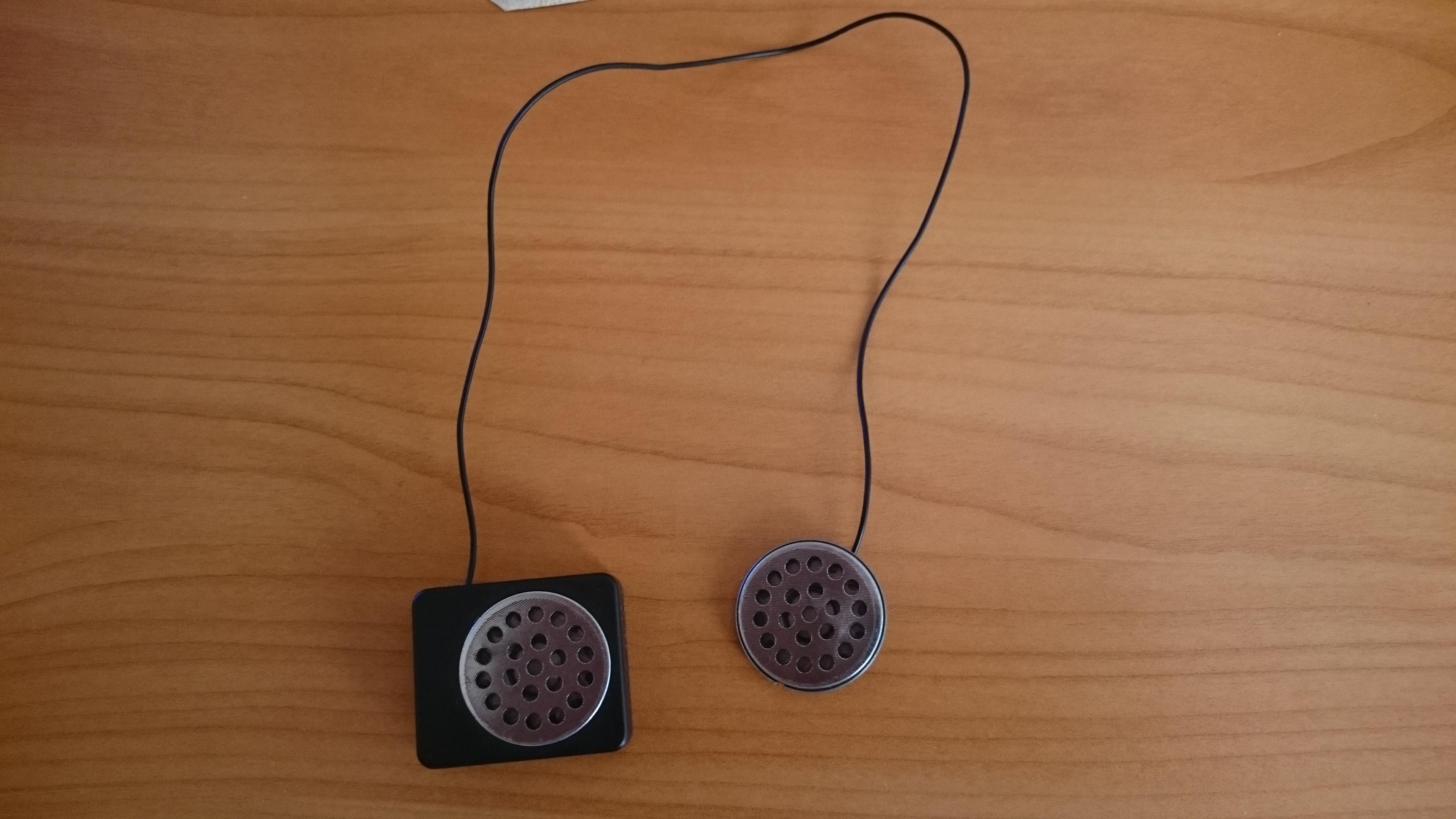

Думаю сделать так: наклеить основной блок в передней части шлема, куда у гарнитур клеят микрофон. Предварительно убрать динамик и покрыть плату защитным лаком, чтобы не портилась от влаги в дыхании. Динамики взять получше, от старых сломанных наушников. Вывести на проводках и приклеить где положено.
Таким образом, блок будет доступен для зарядки и включения, и даже для не очень оперативной, но регулировки громкости. Включать можно и с подбородочной шторкой, а вот для USB в шторке сделаю окно.
Ого. Да тут реальное стерео. Поставил на смарт программку аудиотеста - точно, левый-правый.
Стоит поставить "уши" получше, оно и музыку будет играть нормально!

Столкнетесь с проблемой6 динамики данной гарнитуры очень слабые и на скорость +40 км/час уже ни чего не будет слышно.
Anakin
796
Челябинск
  1. BMW R 1100 RT
Так я и говорю - динамики обязательно надо ставить другие. Не знаю, потянет ли электроника. Надо пробовать.

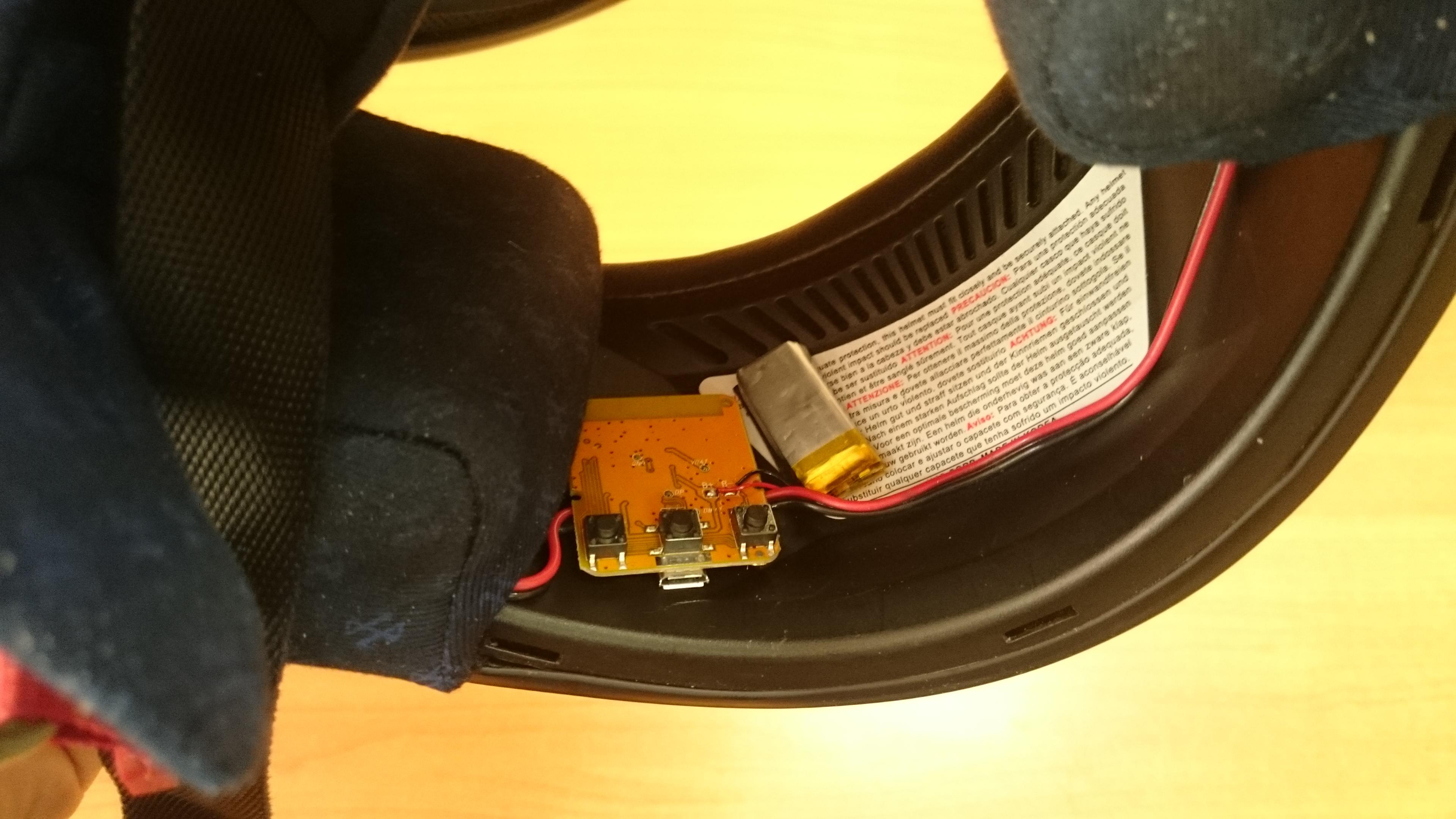

Разобрал свой HJC RPHA10+. Примерился. Вполне нормально всё встаёт как хотел, но подбородочную шторку придётся на время зарядки снимать. Не знаю, на сколько хватит её защёлок, ну да и чёрт с ней. Не самая важная часть. Для холодов есть шойка.

Т.е. теперь перед зубами внутри шлема будет твёрдая, но недорогая штуковина?
Да, я понимаю что это не добавит безопасности. Но ведь и у фирменной гарнитуры там крепится микрофон, а он получается существенно толще, чем голая плата (решил разобрать и клеить по отдельности - плату и аккумулятор рядышком). У меня получается толщина по кнопкам где-то сантиметр, с нажатыми кнопками 9 мм. Кнопки маленькие, уйдут в мягкие ткани, травмируют несильно. Сама плата около 3 мм, аккум около 4 мм.

Всё готово к установке в шлем. Динамики ради чистоты эксперимента решил оставить родные. Мы же делаем микро-, а не мини-бюджетную гарнитуру! :smile:
Плюсом к бюджету - два куска тонкого двухпроводного кабеля, два кусочка самоклеящейся пары липучки (чтобы легко заменить динамики, если всё-таки не будет хватать), два кусочка двухстороннего скотча, капля клея для фиксации микрофона, и два пшика уретанового лака для защиты платы от дыхания (но в принципе можно скоммуниздить у жены лак для ногтей!).
И, наконец - как всё выглядит в шлеме!
Проверил - работает. Далее - проверка на дороге, но это уже весной!

Небольшой апдейт. Аккумулятор можно клеить на двухсторонний вспененный скотч 1 мм, но плату лучше фиксировать клеевым пистолетом, вставив разъём. Иначе потом при первой зарядке она оторвётся. Не залейте микрофон случайно! Он должен быть зафиксирован, изначально - висит на проводках. Но в последующих версиях китайцы могут поставить SMD микроофон, то есть припаянный на плату - так дешевле в массовом производстве.
