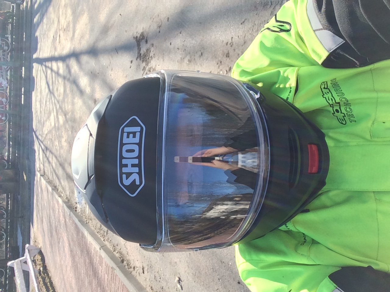

1FF3D16D-296D-4BDA-9F71-811915243F96.jpeg Товарищи! Сегодня тестил новую шапку, что хочу сказать: голову не колбасит, нигде не дует, достаточно тихо, но когда долго ехал с закрытым подбородочным каналом, то конденсат который скопился, стал немного подтекать сверху под пинлок. Возник вопрос: можно ли его подтянуть? Ранее не имел дело с этим девайсом.

Можно подтянуть. В комплекте к шлему должен быть ключик для грибков пинлока.

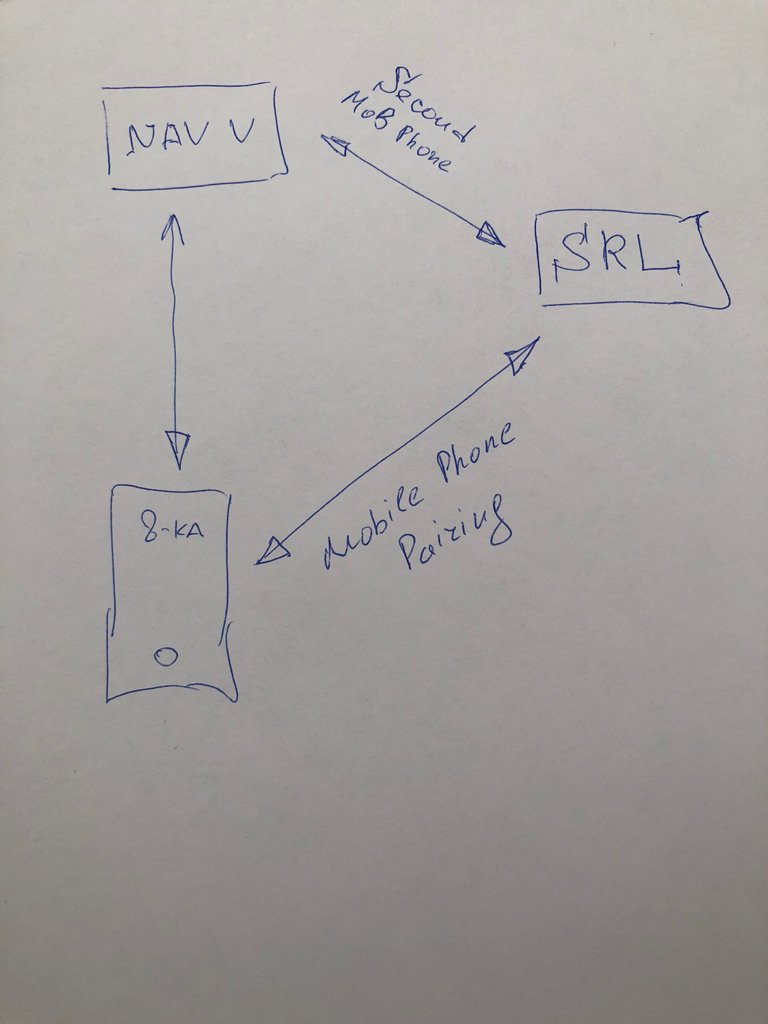

Пришёл мой SRL... настроек и возможностей мне показалось по боле чем у С4... кто нибудь подобрал оптимальные настройки подключения?
Хочется, чтобы телефоном можно было управлять через навик, слушать музыку с навика но и при желании слушать музыку с ифона вместе с подсказками ))) а есче, есче чтобы все это работало когда болтаешь с собеседником, вот как )))
DimSpeed
722
Сейчас подключено как на фото ниже, все работает, но как-то кривовато... основная задача, чтобы при проигрывании музыки с навигатора, когда «стрелка» видела камеру прерывала наслаждение и кричала о опасности... второе необходимое условие, управление телефон через навигатор... в принципе работает, но при тел разговоре система подглючивает, полагаю что из за того что телефон и там и сям...

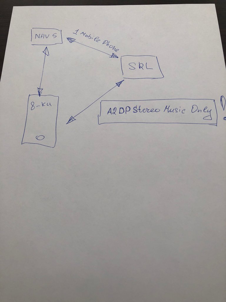

Сейчас хочу попробовать такую схему... есть такой продвинутый режим в гарнитуре «A2DP stereo Music Only» как я понял создан для использования смартфона чисто как мп3 плеер... остаётся вопрос будут ли приложения «стрелка» или навигатор Яндекс подмешивать звук при таком подключении...
НЕ РАБОТАЕТ как надо эта схема... музыки из навигатора нет...
ЗЫ кстати музыка играет не хуже музыки в С4... а вот продувается, как мне показалось по хуже..
