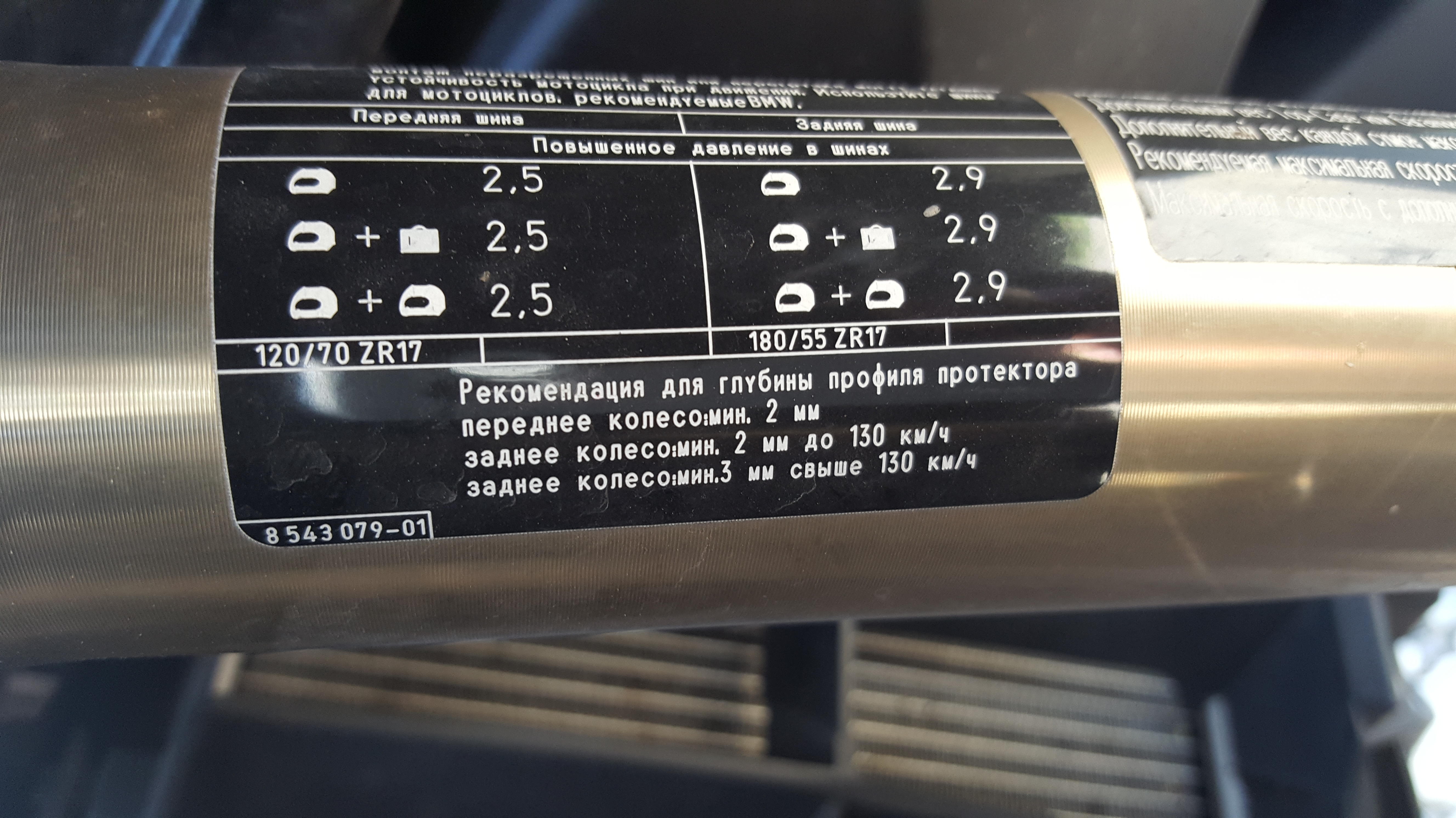

Я наоборот, постоянно вижу расхождение между показаниями манометров ан станциях подкачек, но всегда ориентируюсь только на датчики самого мотоцикла. Результат: как дурак ловишь эти десятые доли, а сзади уже очередь... И все не могут понять какого хрена они ждут и еще с советами лезут, типа смотри на манометр..., уже перекачал.
mikle49

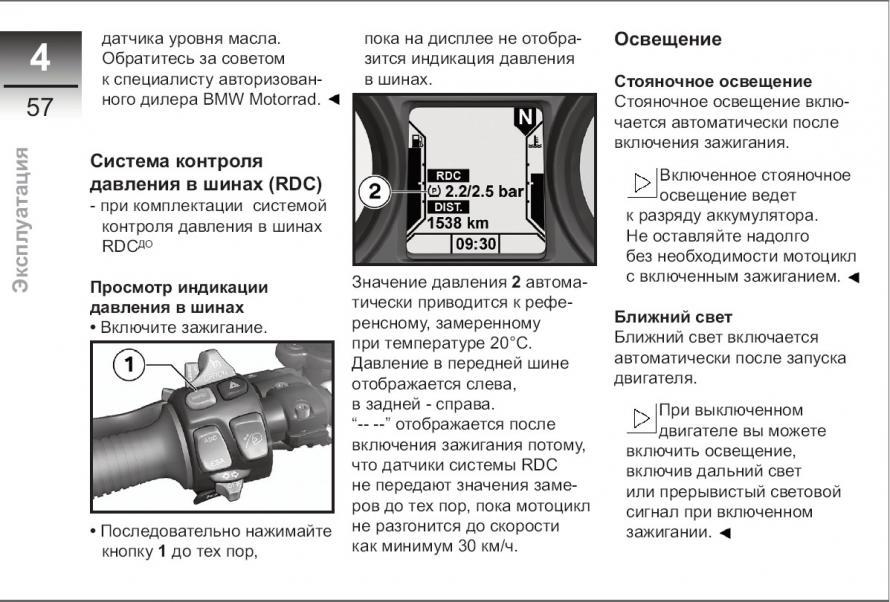

Нужно учитывать, что мотоцикл показывает не фактическое давление, а пересчитанное из расчета температуры покрышки.
Т.е. то давление которое будет при температуре покрышки +20, поэтом 100% совпадение с внешним манометром может быть только если температура покрышки будет +20

Нужно учитывать, что мотоцикл показывает не фактическое давление, а пересчитанное из расчета температуры покрышки. Т.е. то давление которое будет при температуре покрышки +20
А разве там не обычные датчики давления стоят?
mikle49
Обычные, но + датчик температуры и + компьютер в мотоцикле = BMW:cool:
ps
У них все не обычно, например, в машинах, они разницу в давлениях колес считаю по разнице угловых скоростей, беря информацию от датчиков ABS.
mikle49
И не надо собирать очередь, дунул в колеса побольше, отъехал, и спокойненько стравливаешь глядя на дисплей, помня, что считывание с датчиков происходит с периодом в несколько секунд.
