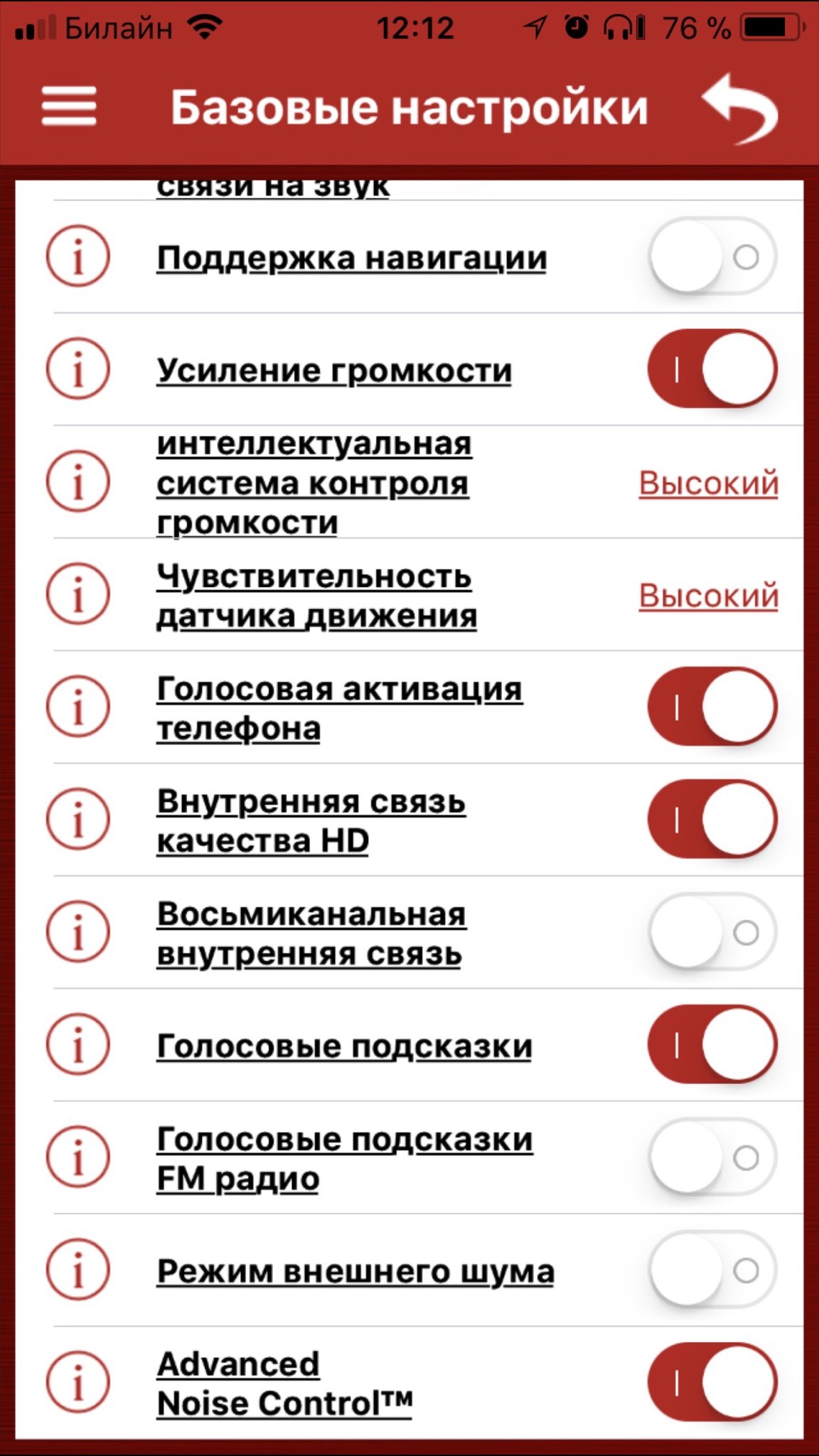

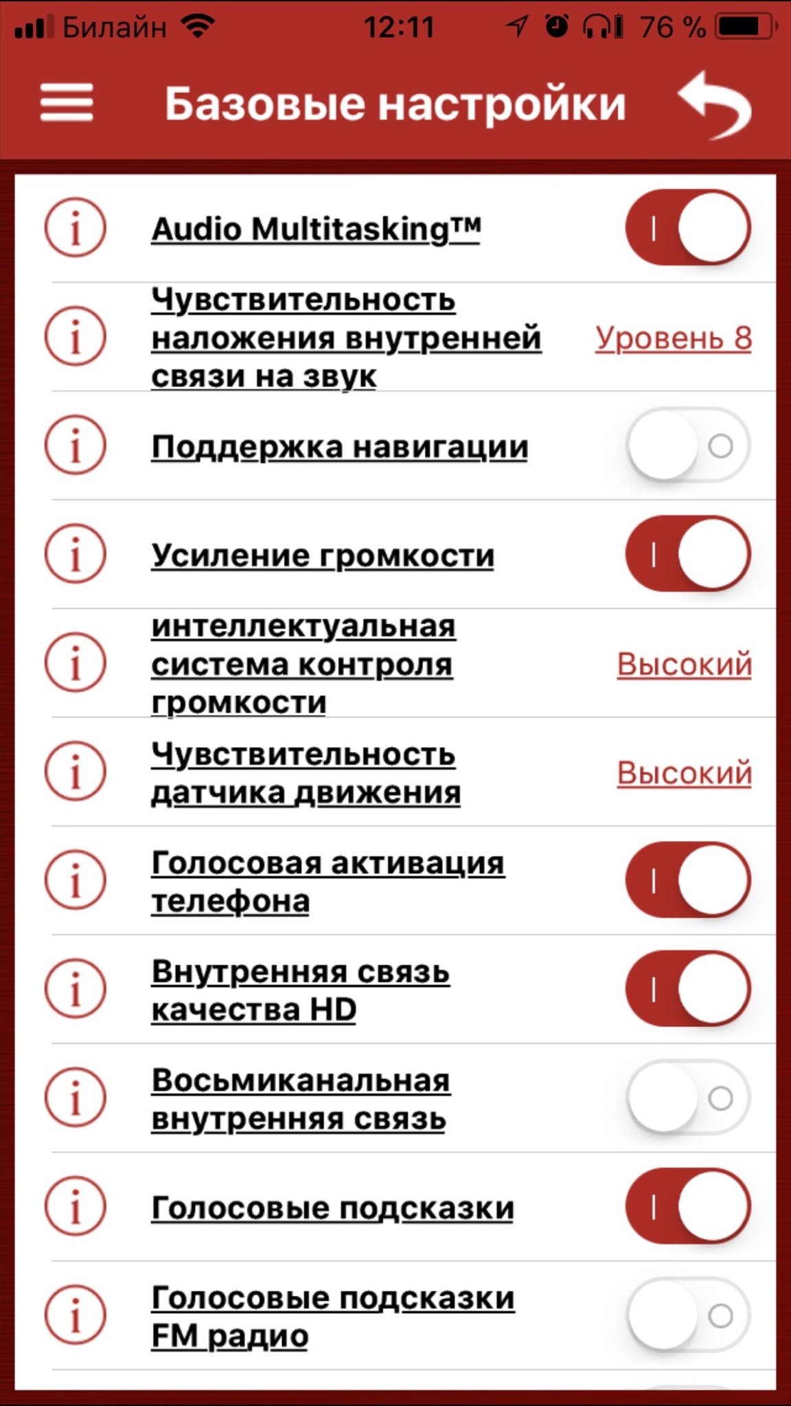

Первое что бы посоветовал - прочитать инструкцию. При варианте ДВА звук навигатора приглушается. Уровень приглушения регулируется настройками гарнитуры. Минус этого варианта - вы не видите кто звонит и не можете управлять звонками с экрана навигатора.
smartlink никак не влияет на работу связки телефон-гарнитура-навик. smartlink транслирует на навик данные о погоде, пробках и прочее (тоже в инструкции описано). Это фоновая программа.
Для корректной работы связки телефон-гарнитура-навик необходимо удалить из телефона (из подключений BT) гарнитуру.
Удалите на гарнитуре все подключения, тоже самое на навике, на телефоне удалите гарнитуру и навик.
Соединяете телефон и навигатор
Соединяете навигатор и гарнитуру
Все должно работать.
Прошивка на навике обновлена?
Какой у Вас телефон?
Какие настройки на гарнитуре?
Вот такие у меня
