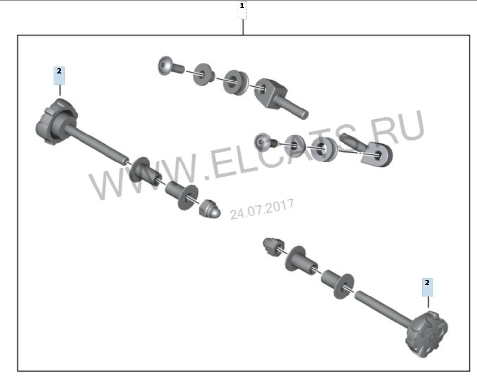

Да я в смысле у своего мота посмотреть, смогу ли со своим инструментом залезть, чтобы контру накрутить.
После гс трофи не только стекла отуручивать будут))))
Так, может, и гайку там себе найду :))
Витальсон
3,589
Контрогайка там обычная м6 с пластиковым буртиком
Отправлено с моего E2312 через Tapatalk
iPhotoN
203
Санкт-Петербург
  1. KAWASAKI
и еще добавлю, там гайка еще одна должна быть.
хотя бы простую гайку на болт накрути
Абсолютно верно - она контрящая.
Вот подумалось на счёт контрящей гайки: а точно она должна быть? Как же с ней предполагается спонтанно регулировать наклон стекла где-нибудь в дороге?
iPhotoN
203
Санкт-Петербург
  1. KAWASAKI

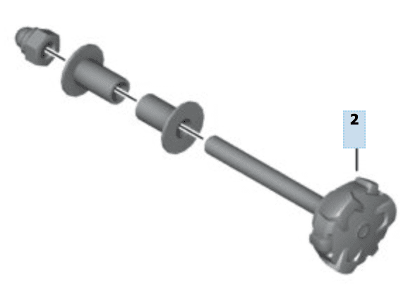

Оказалось, замена детали была. Теперь это выглядит так: (вторая картинка)
Две втулки без резьбы и гайка на конце, как мне и говорили женя виражке и Musson. У меня была втулка с резьбой внутри: она сама себе и втулка, и гайка. Мне не принципиально, но если у кого будет такая же проблема - знайте.

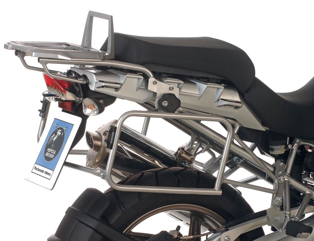

Всем привет! Случаем может быть завалялись у кого нибудь ненужные боковые рамки под кофры Хепко Беккер за недорого? bmw r1200gs side rack 650.655 00 09 close up.jpg . На сухого гуся 2009 года.
Витальсон
3,589
DIMK@
178
ИВАНТЕЕВКА
Витальсон, в личку написал тебе
Витальсон, отбой, тупанул я, не посмотрел что у тебя грузинские, надо Хепко, так как кофры уже есть.
