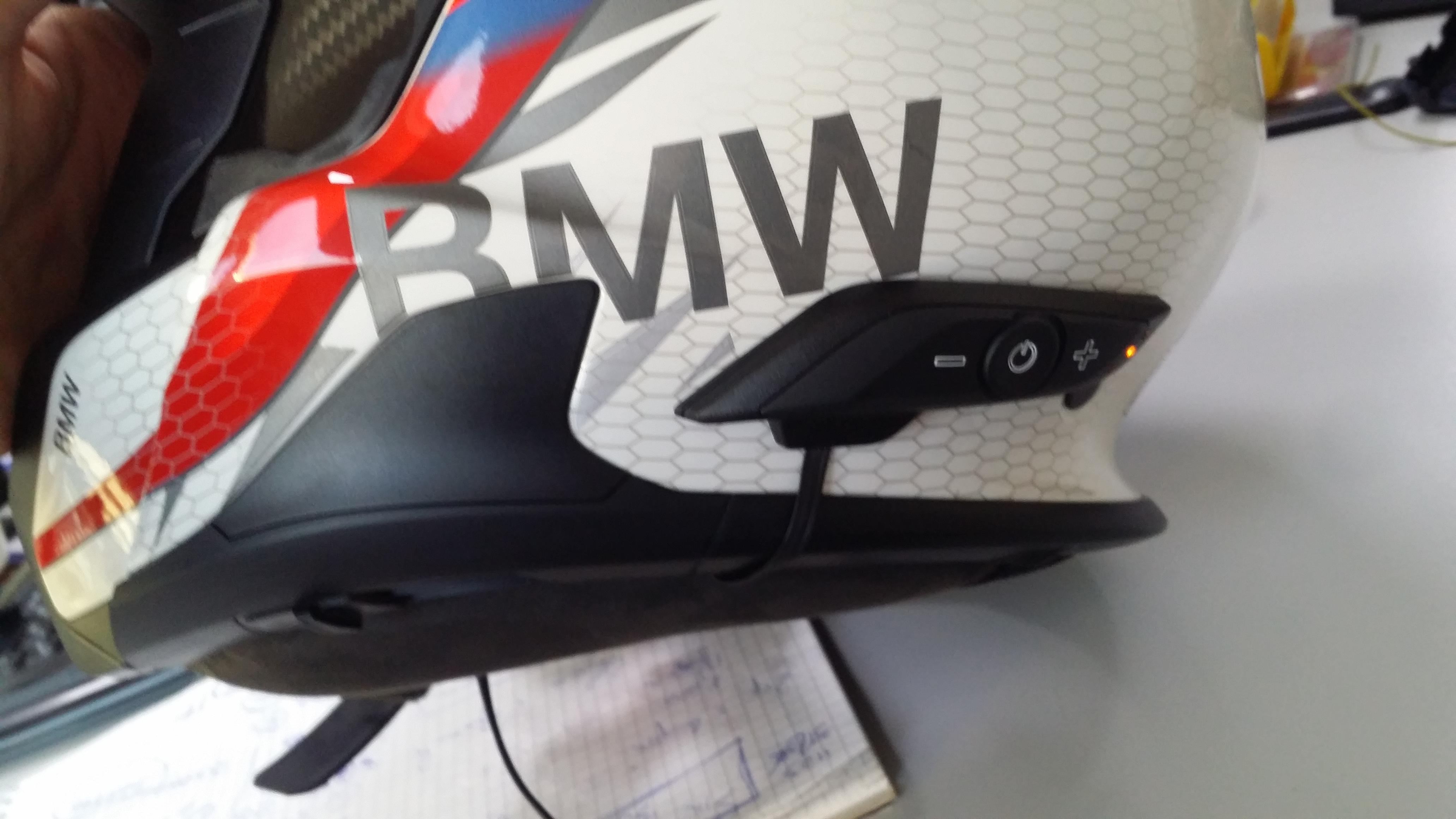

поставил гарнитуру от system6. немного с танцами.

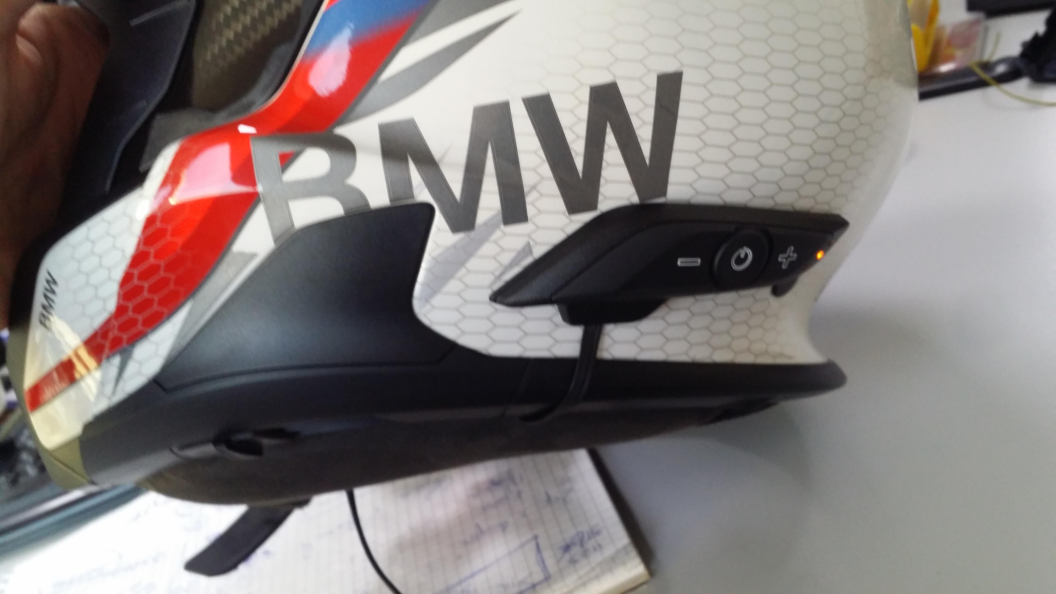

по не подтвержденной информации (пока), в system6 нужно поставить пульт только от system7 и будет полное счастье. сейчас сделано так, чтобы было. пульт потом перекину на нормальный и отпишусь.
Получилось немного дальше, чем обычно, просто это единственное место куда хватило провода и где плоскость позволила приклеить нормально пульт

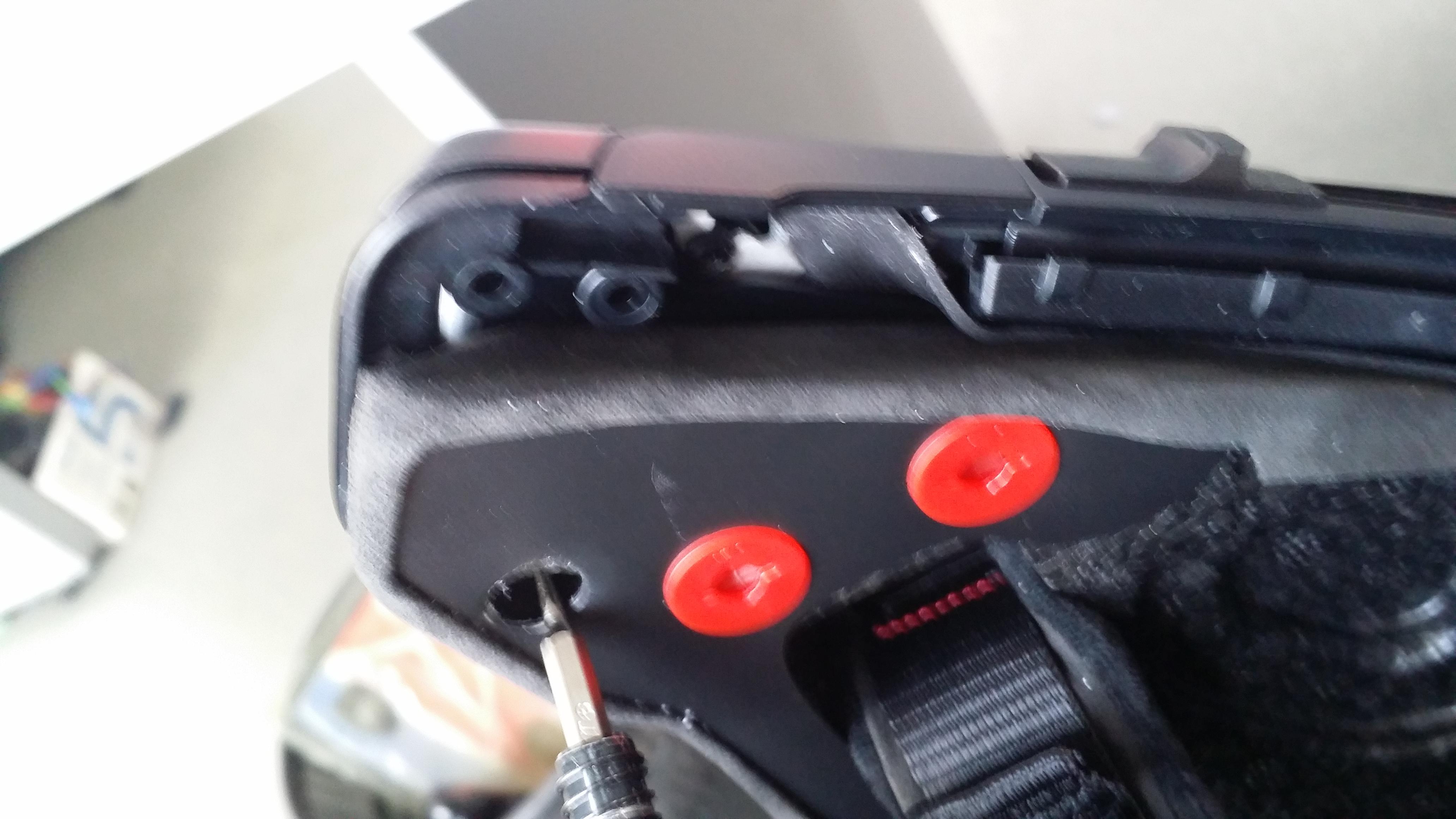

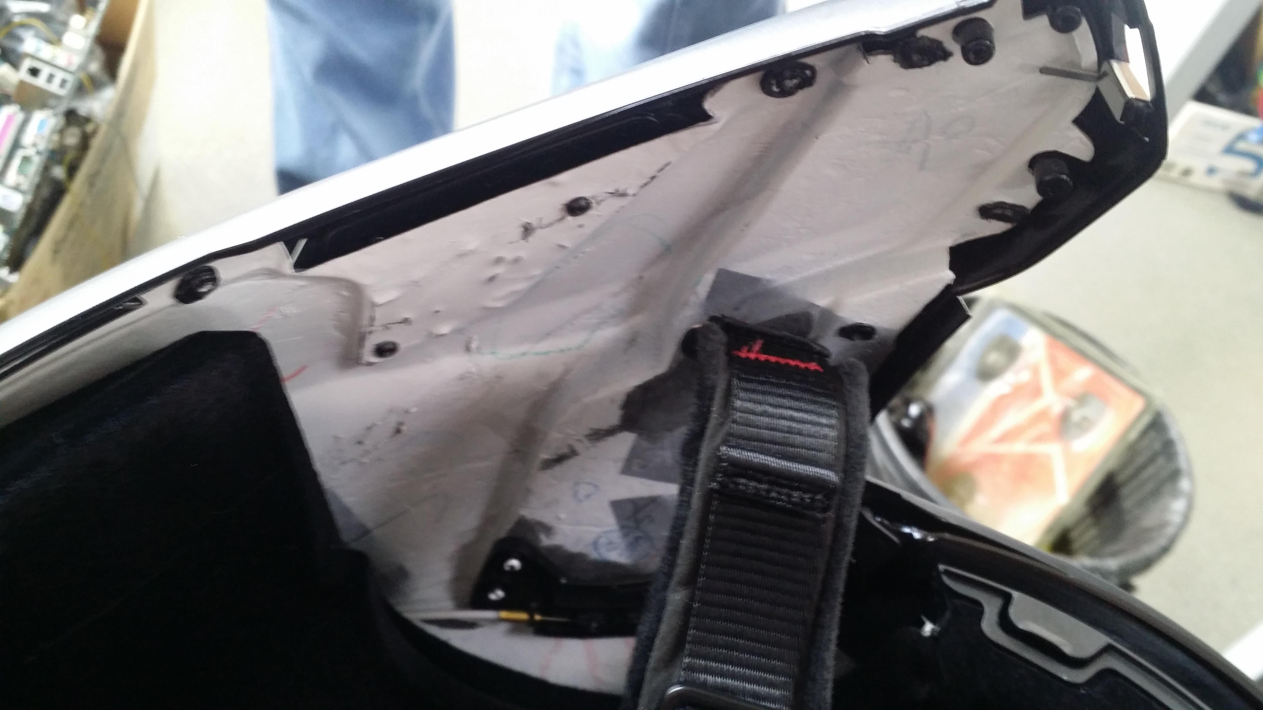

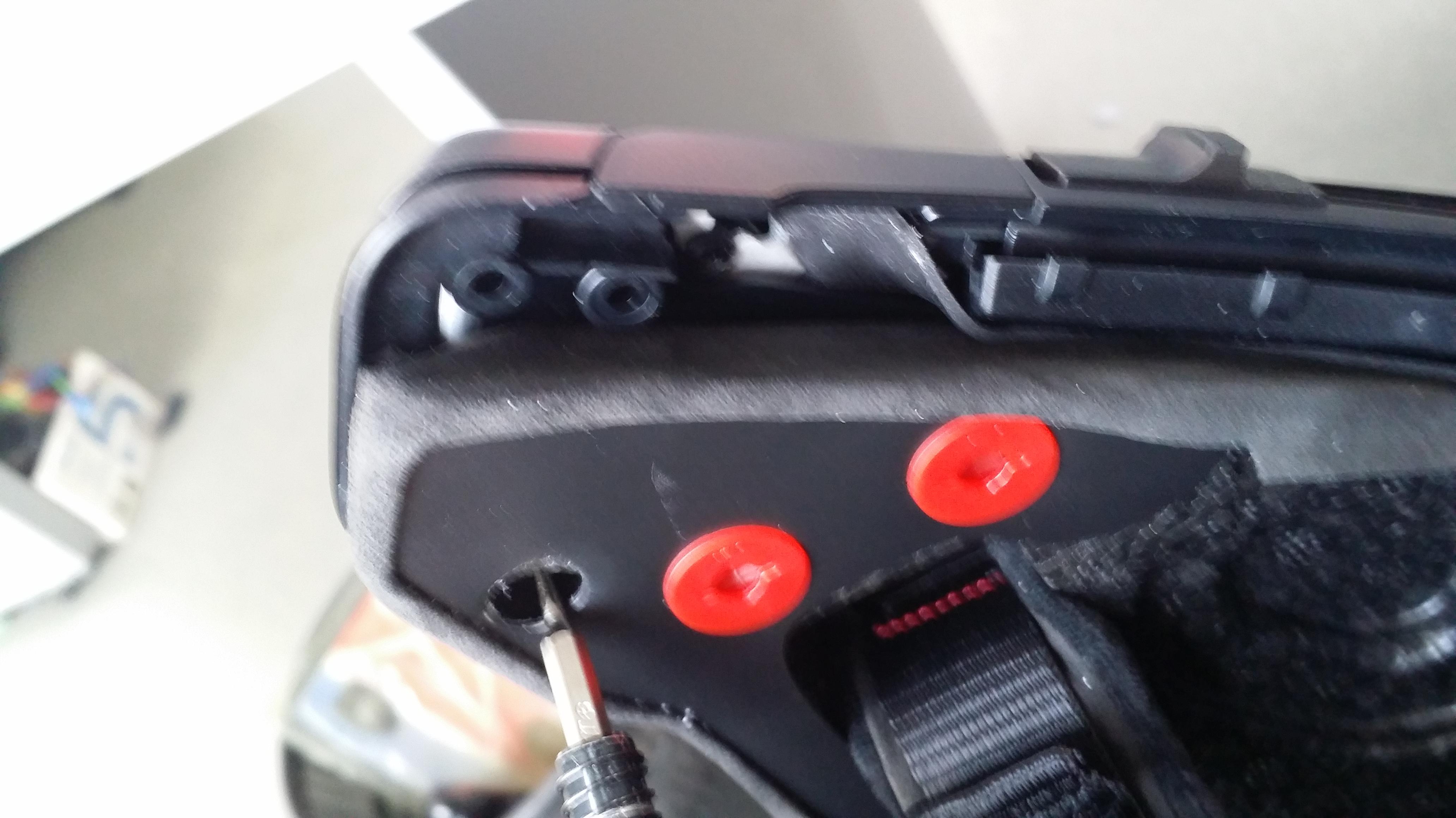

Дальше стандартно снять внутрянку. потом с каждой стороны открутить 3 винта отверткой Т6
Посмотреть вложение 68092 .
и боковины просто вынимаются вверх(вниз если надеть шлем)

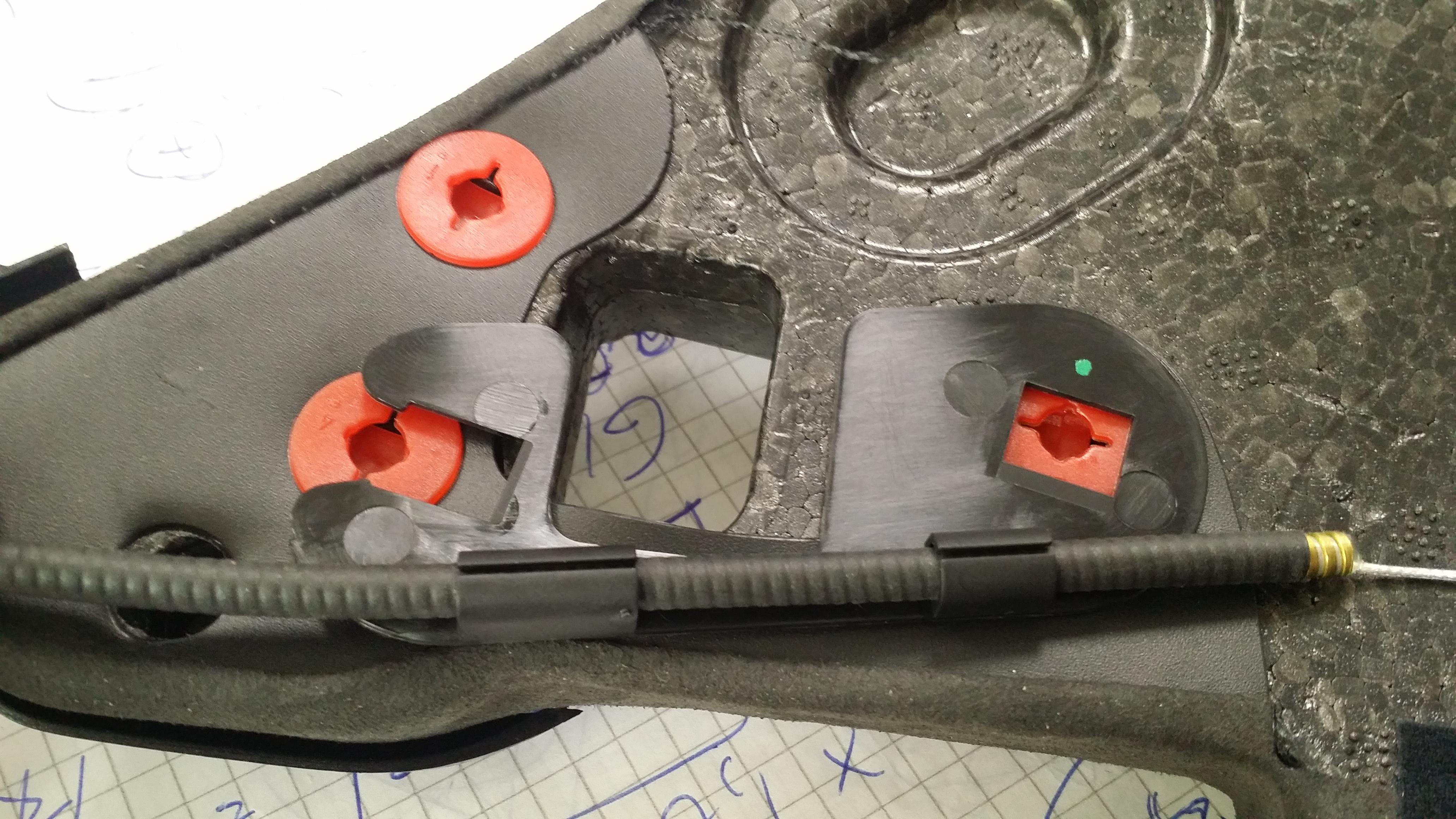

Слева/справа, где и кому как удобно поставить АКБ (засунуть в мешочке под черный пенопласт). Пульт ставил с левой стороны, поэтому АКБ засунул с право.

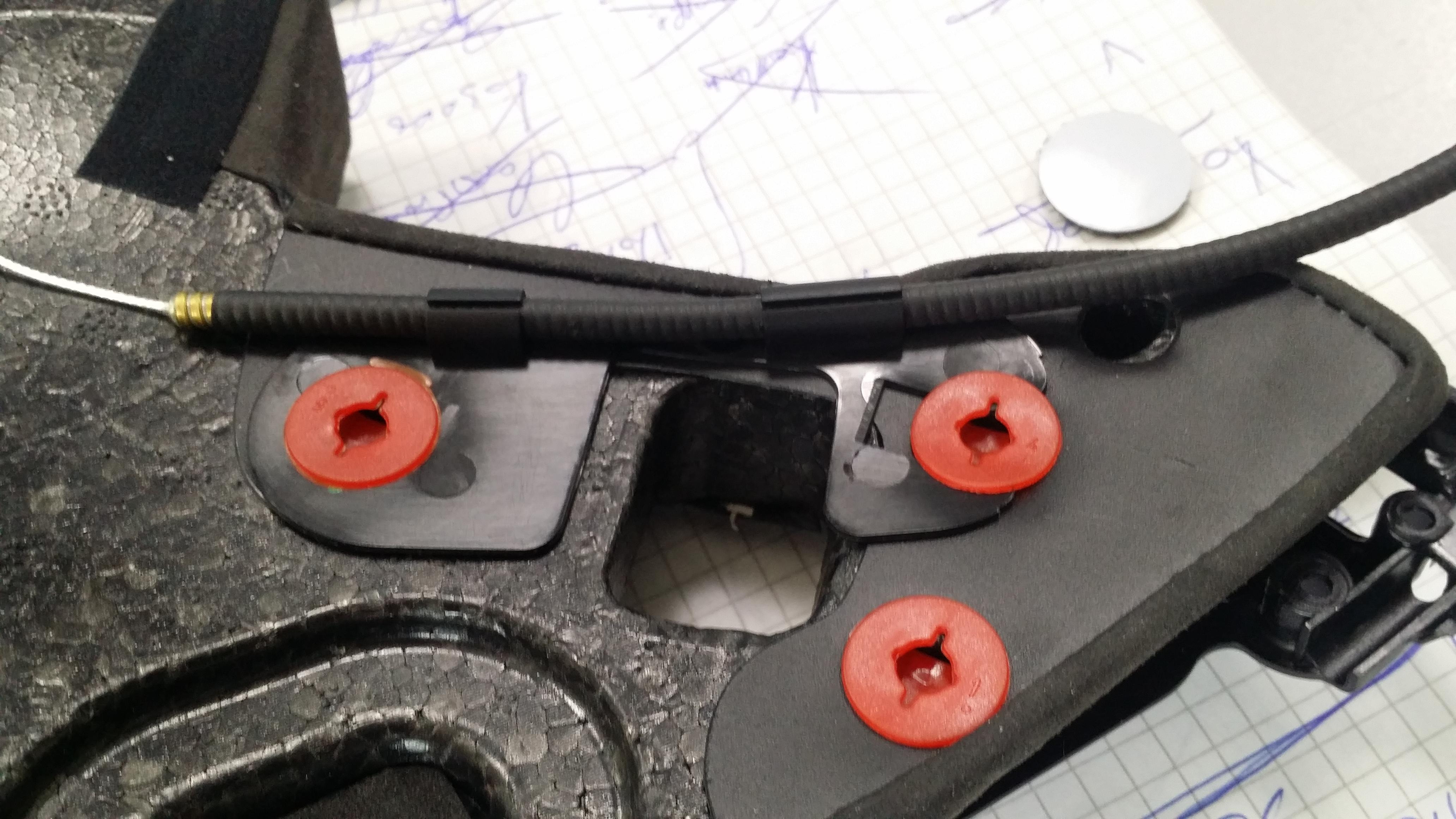

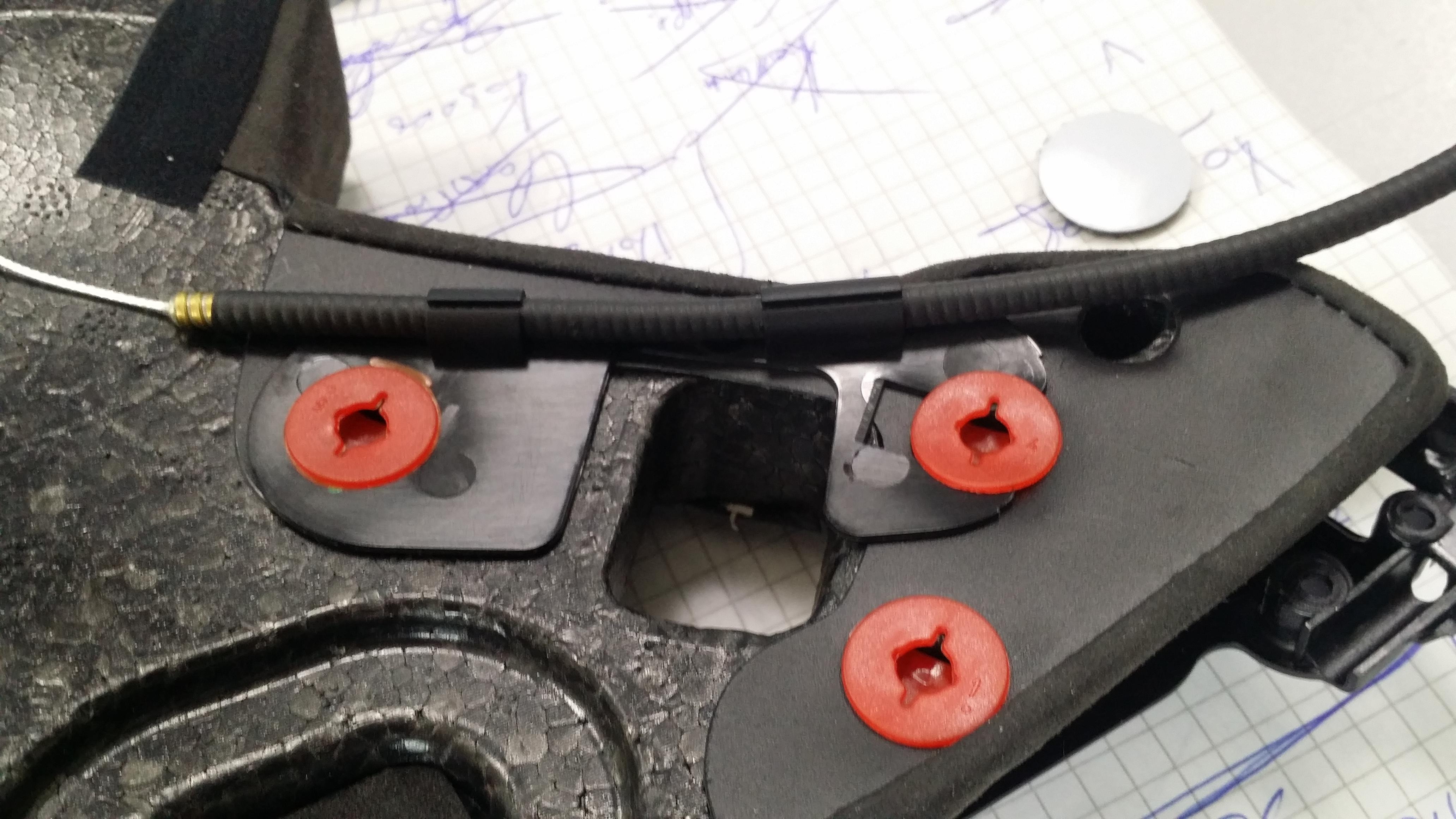

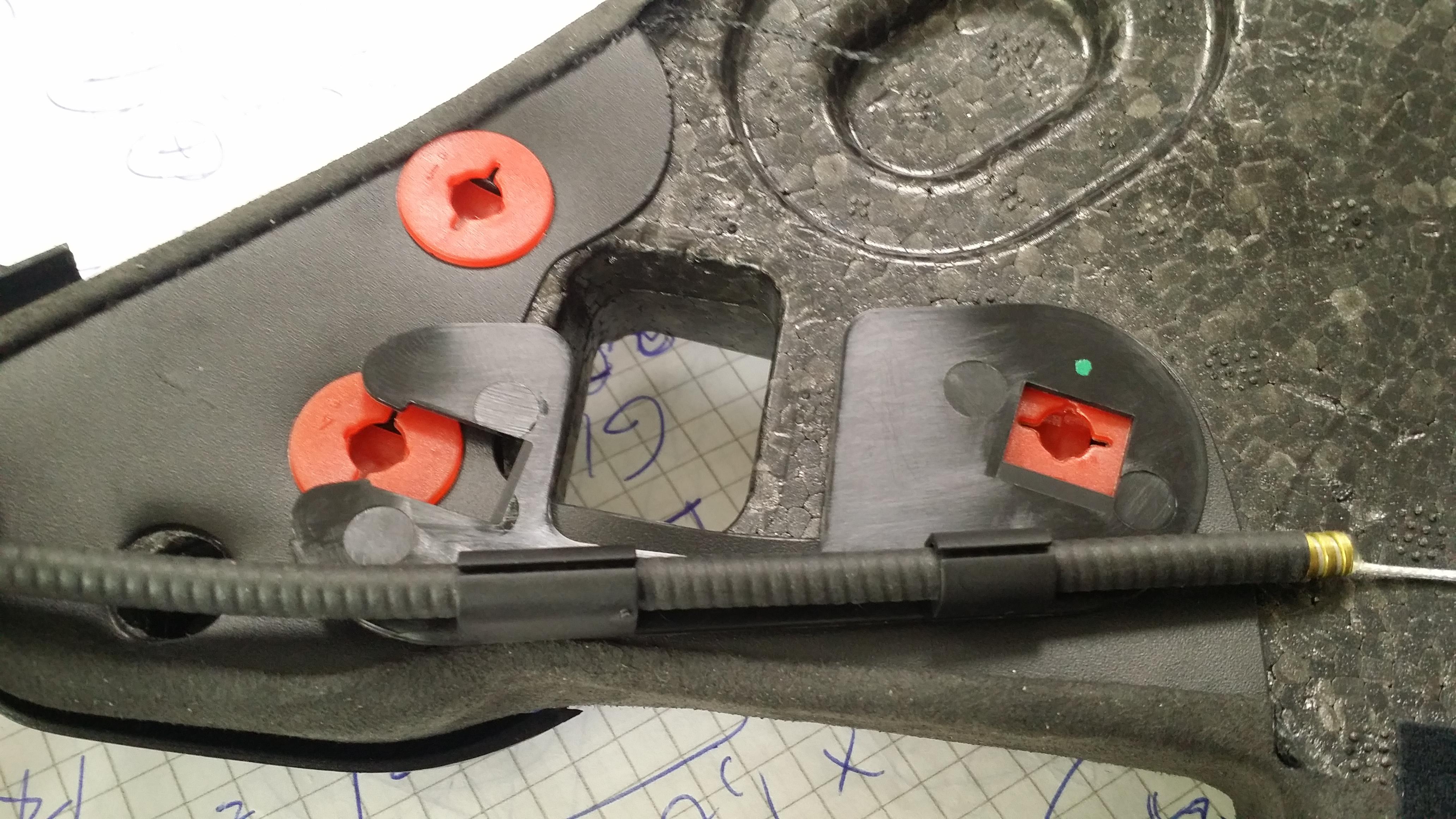

Микрофон ставить аккуратно. Т.к. "стяжки" от system6,то на 7 шлем не подходят. Клипсы крепления внутрянки больше, на 7 они меньше. Аккуратно отжать с тыльной стороны и прикрепить микрофон.
Т.к. микрофон не оригинальный, то вышел немного колхоз.

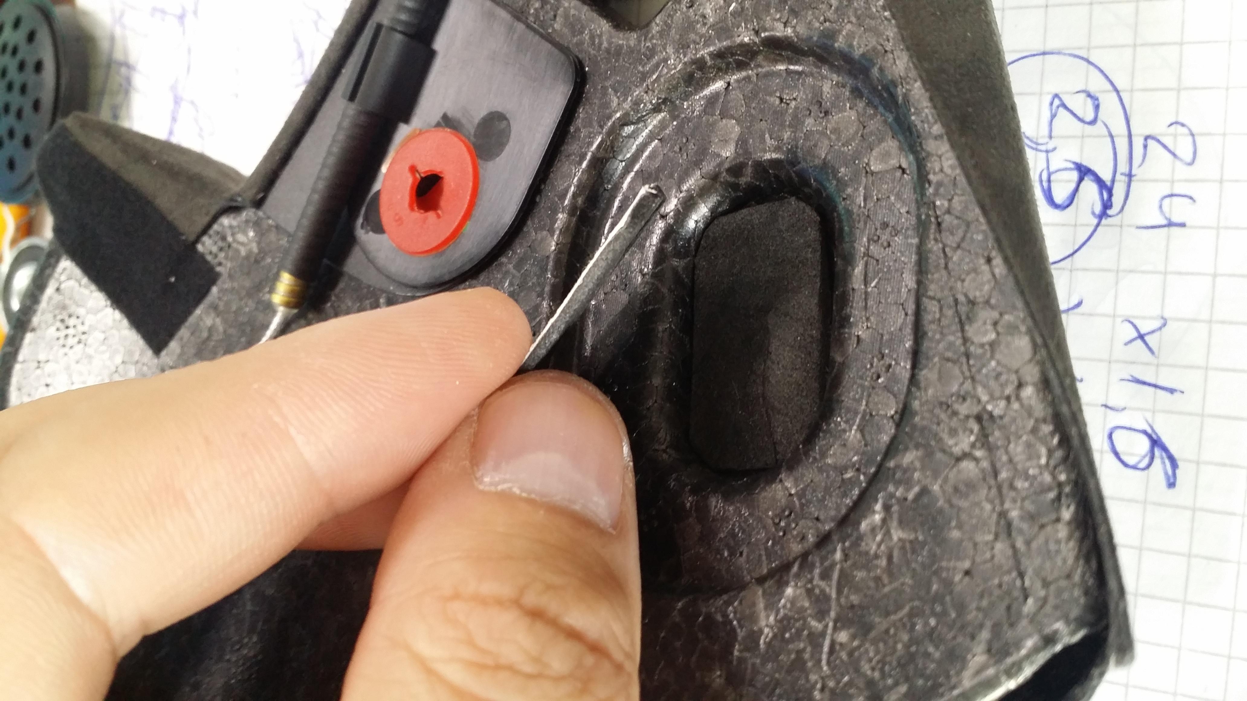

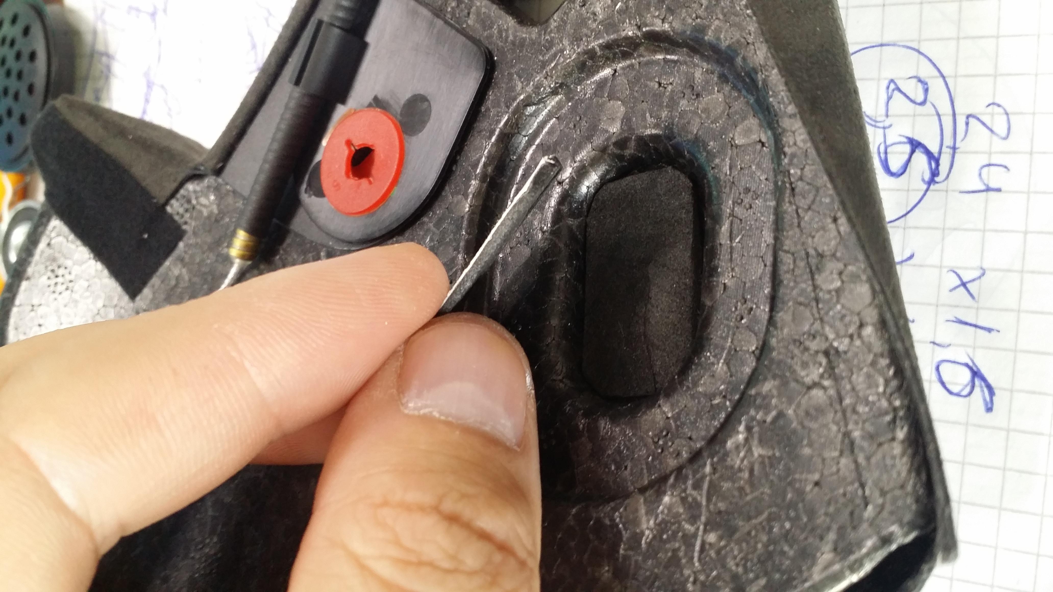

Под динамики сделал чуть уплотнение в посадочных местах, чтобы сидели хорошо. обыкновенные двусторонний 3М скотч разрезанный попалам.

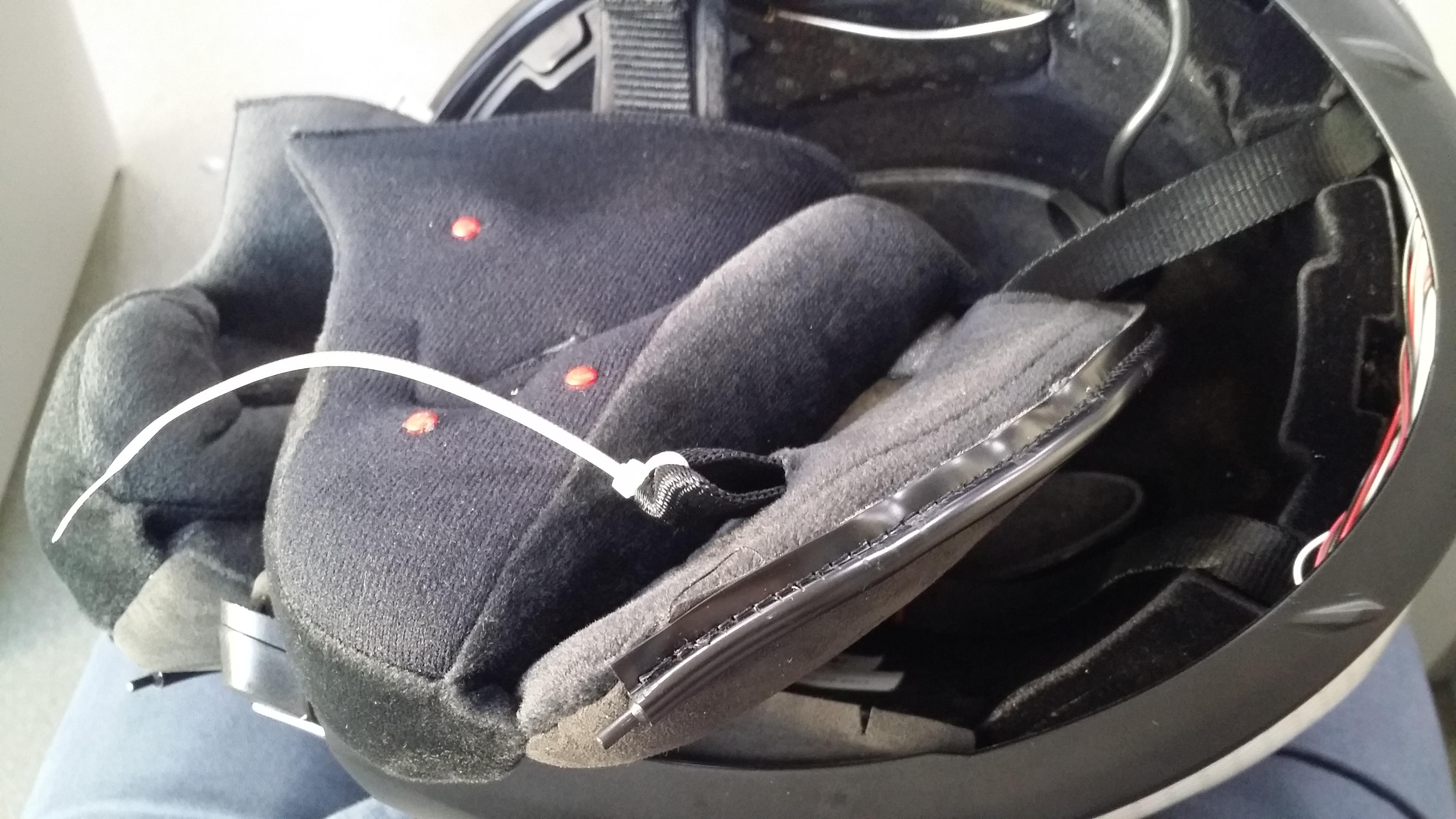

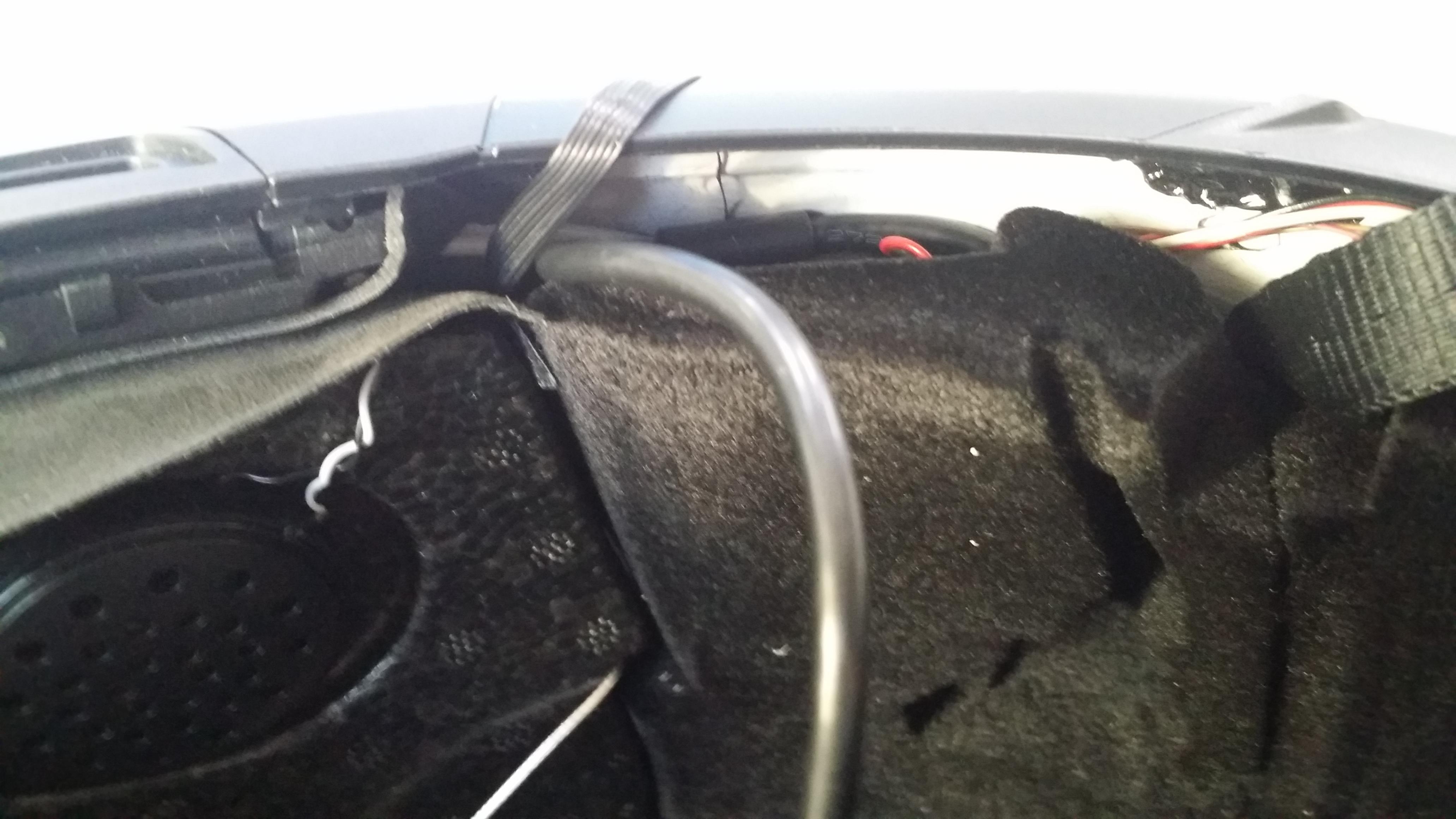

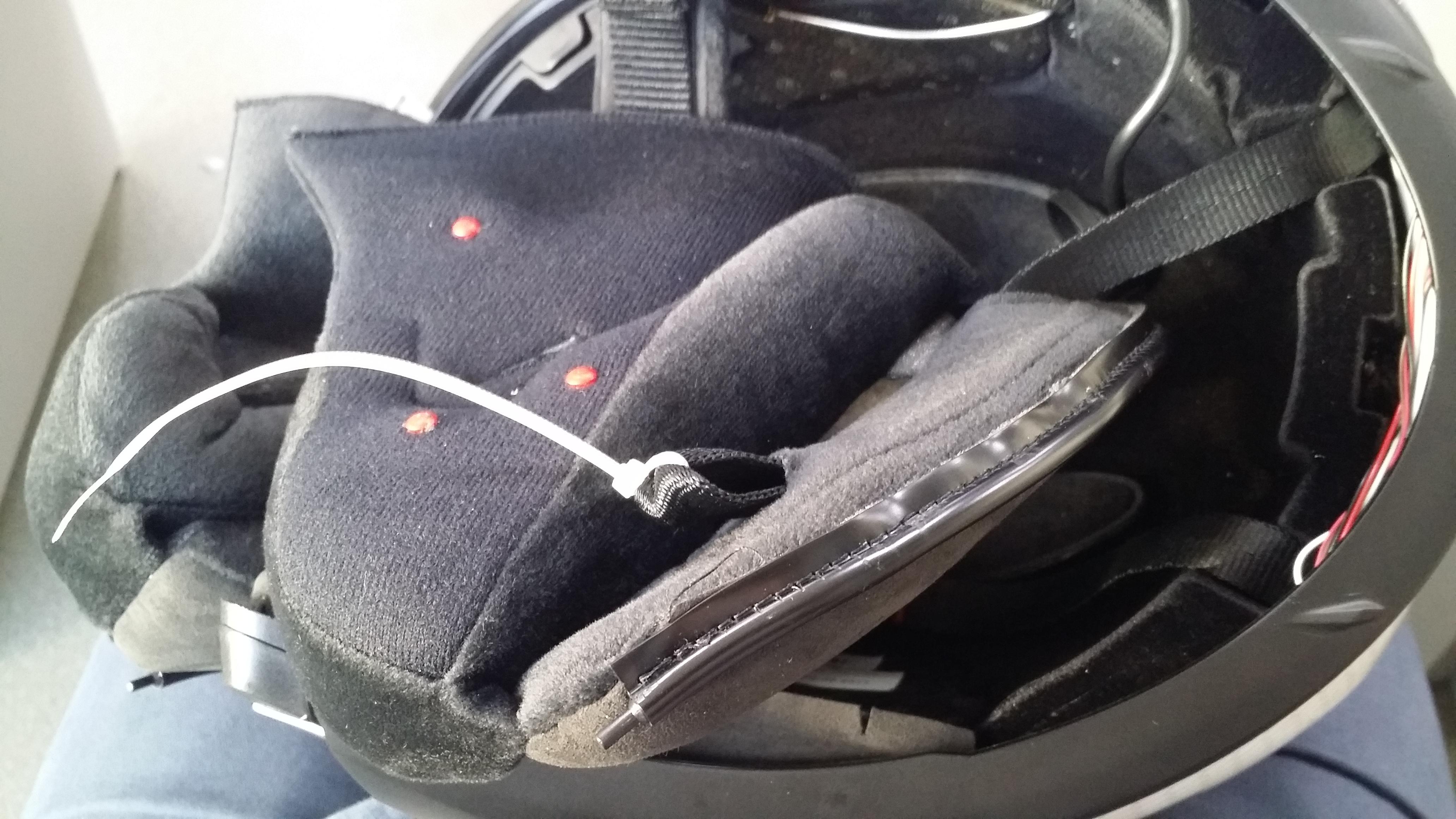

Обратно шнурок удобно протягивать стяжкой.
зарядку засунул за плату, поглубже.
