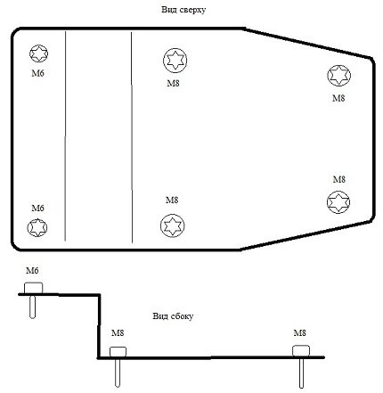

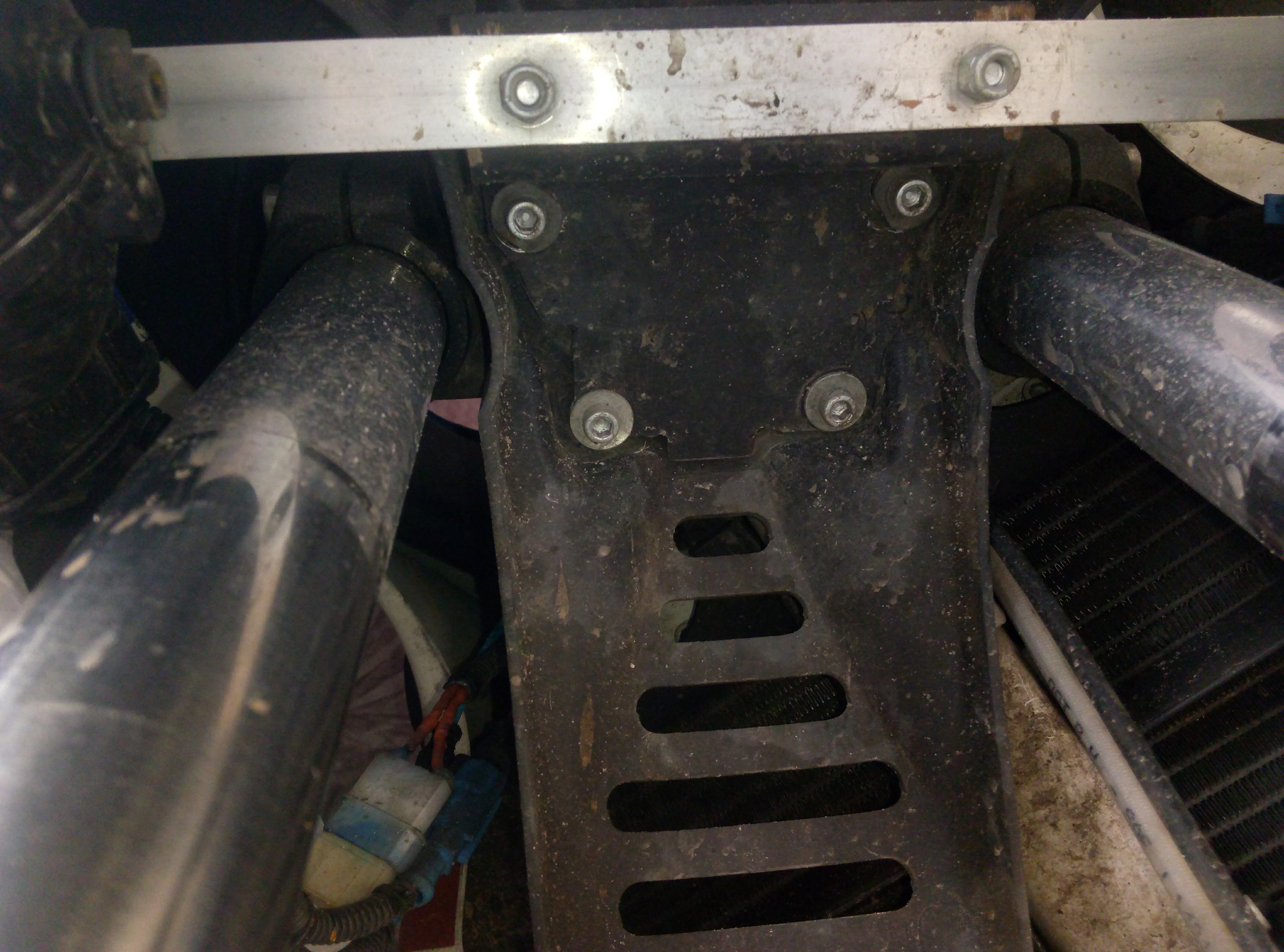

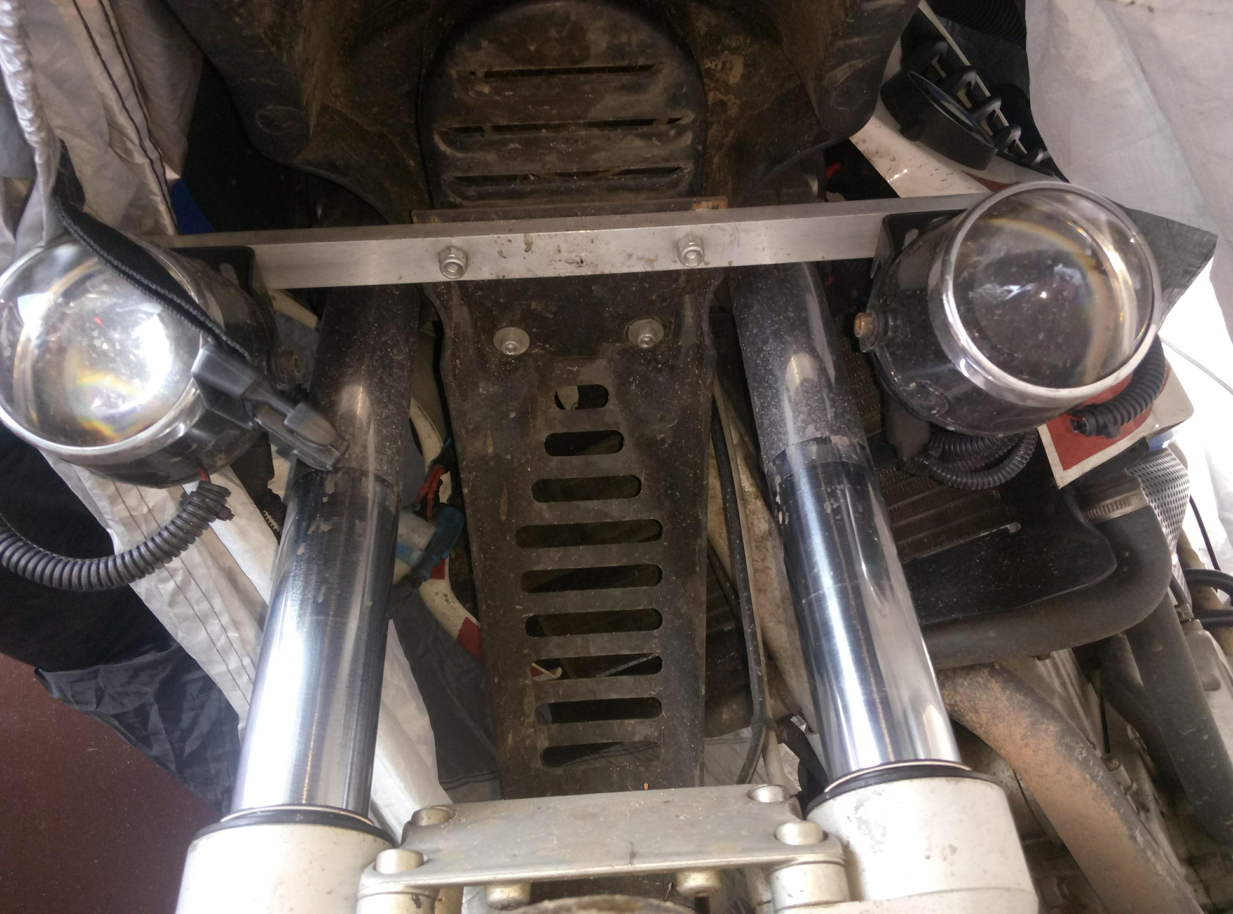

Больше всего парился с креплением линз к пернатому. Из 3-х миллиметрового листа железа вырезал крепление (с болтами М8 возможно ошибся, не важно, это больше условное обозначение, что бы объяснять было проще)
 далее купил в леруашке квадратный алюминиевый профиль (пробовал из уголка, не то, жесткости мало) и в нем так же просверлил 4 отверстия под болты м6, далее собрал все это дело, прикрутил пластину к профилю болтами М6 а пластину к пернатому, болтами М8 (напоминаю, возможно ошибся и тут не М8) получив неплохое крепление для линз:
Позже хочу залить алюминиевый профиль в черный мат, хотя и так в глаза не бросается.

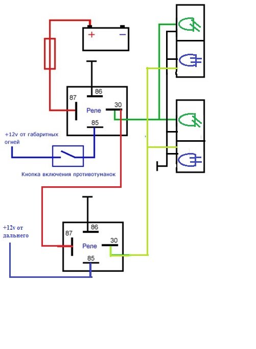

Подключал через 2 реле. Я ни разу не электрик, возможно это не правильно или можно было сделать проще, суть идеи с 2 реле лишь для того, что бы при включенном штатном дальнем шторки в этот момент были без нагрузки и напруга подавалась лишь в тот момент когда включен доп свет.
Прошу ссаными тряпками не закидывать, а конструктивную критики с удовольствием выслушаю и приму к сведению. Всем Мир ! :smile:

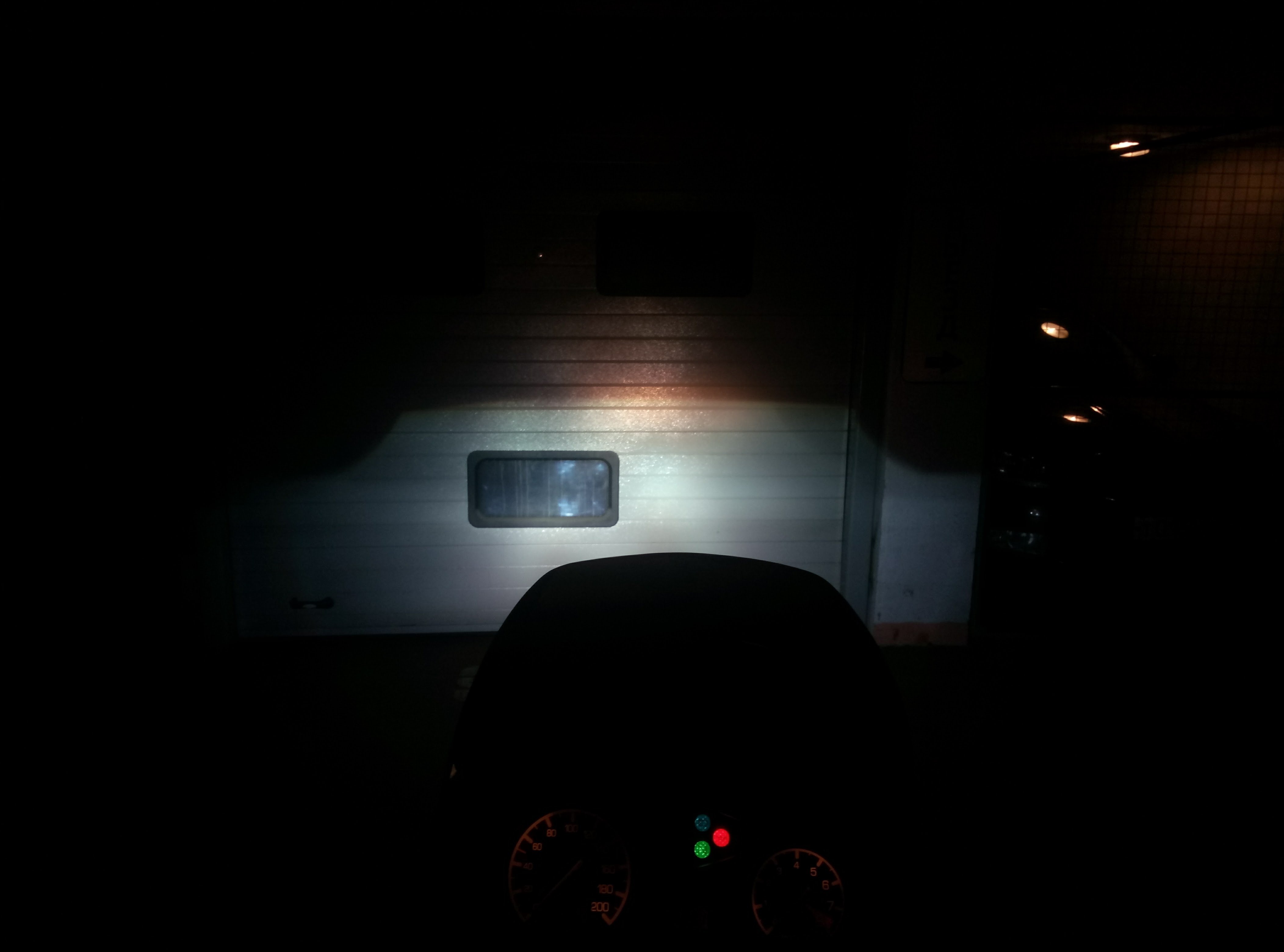

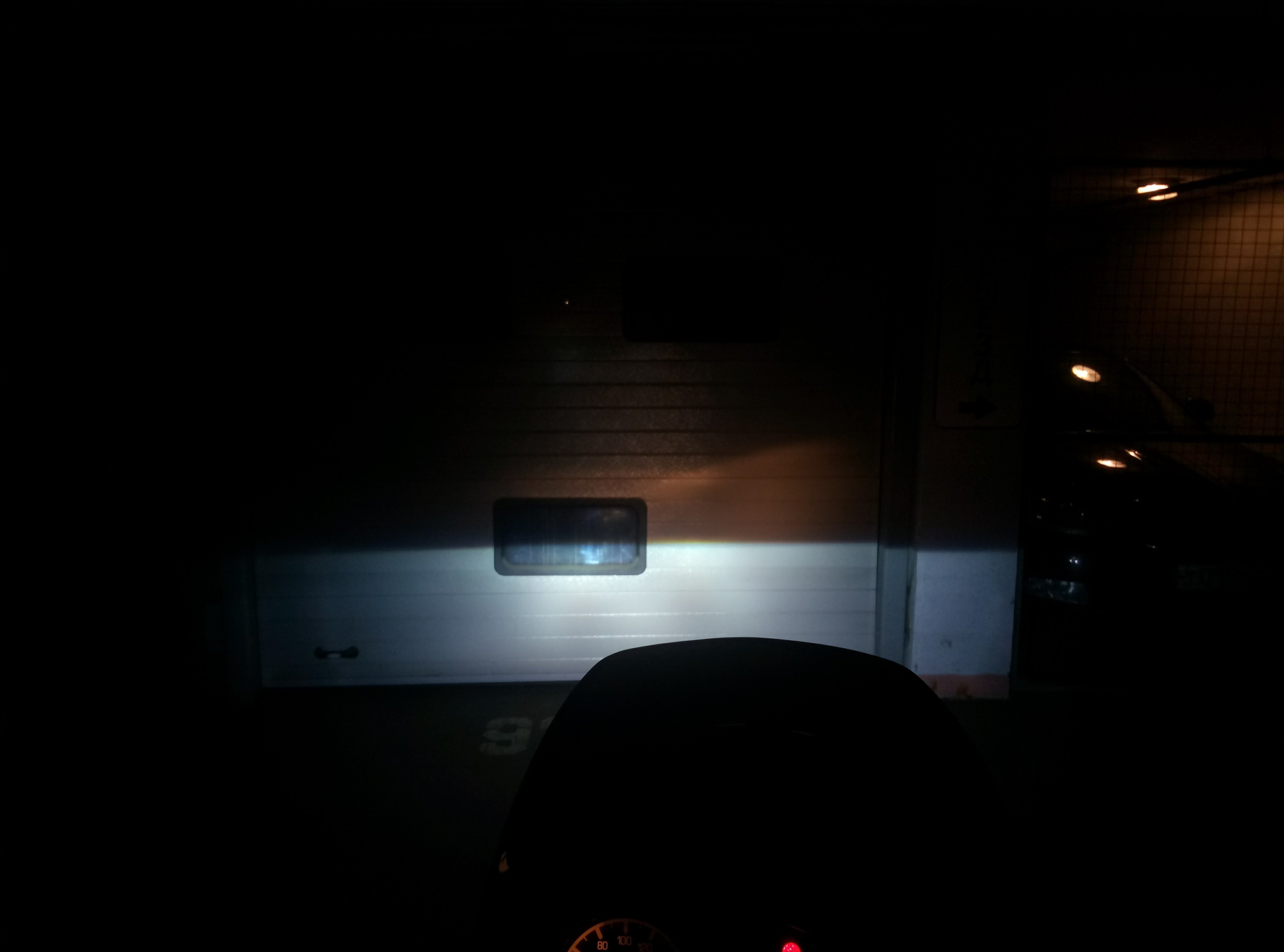

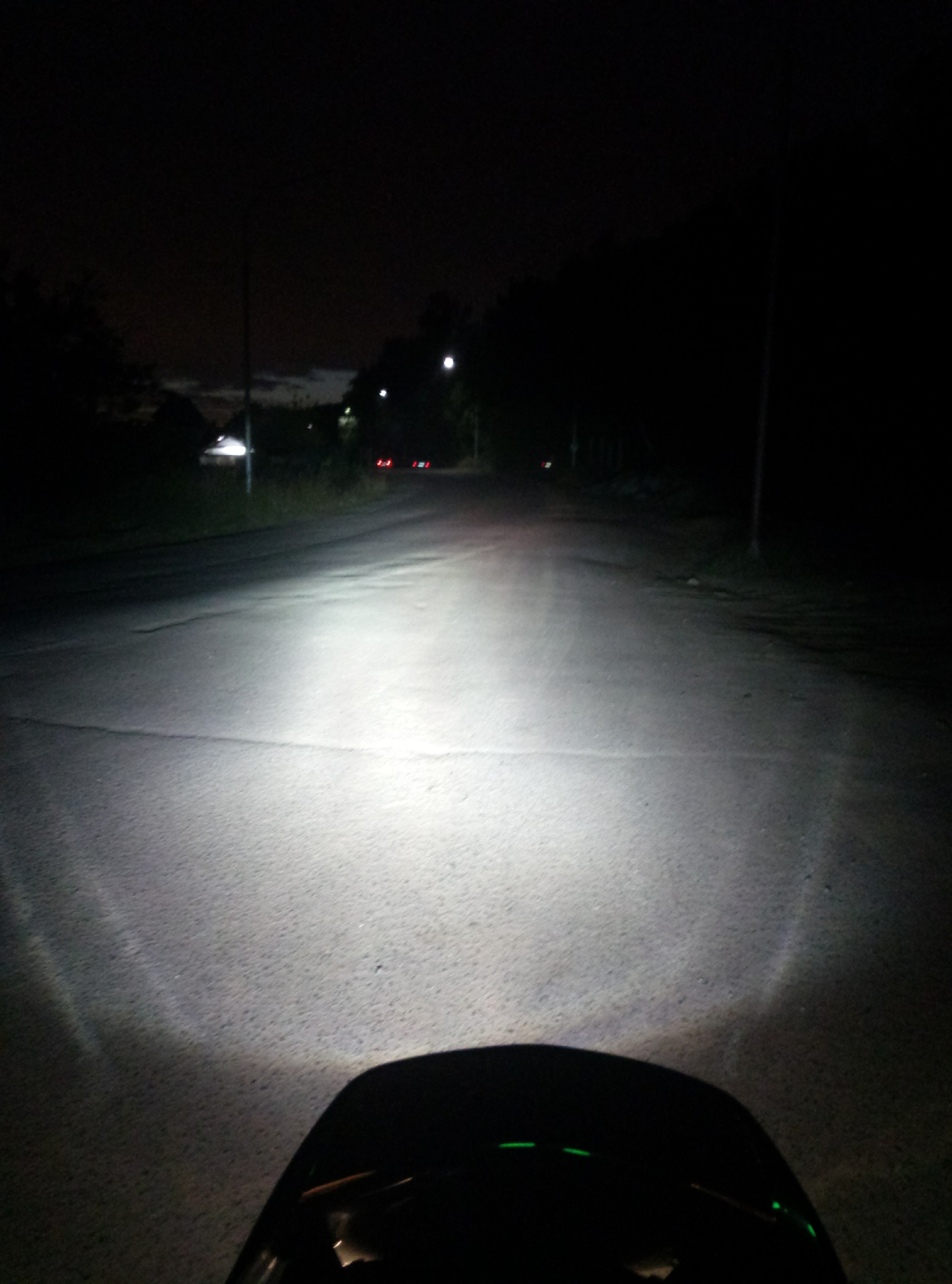

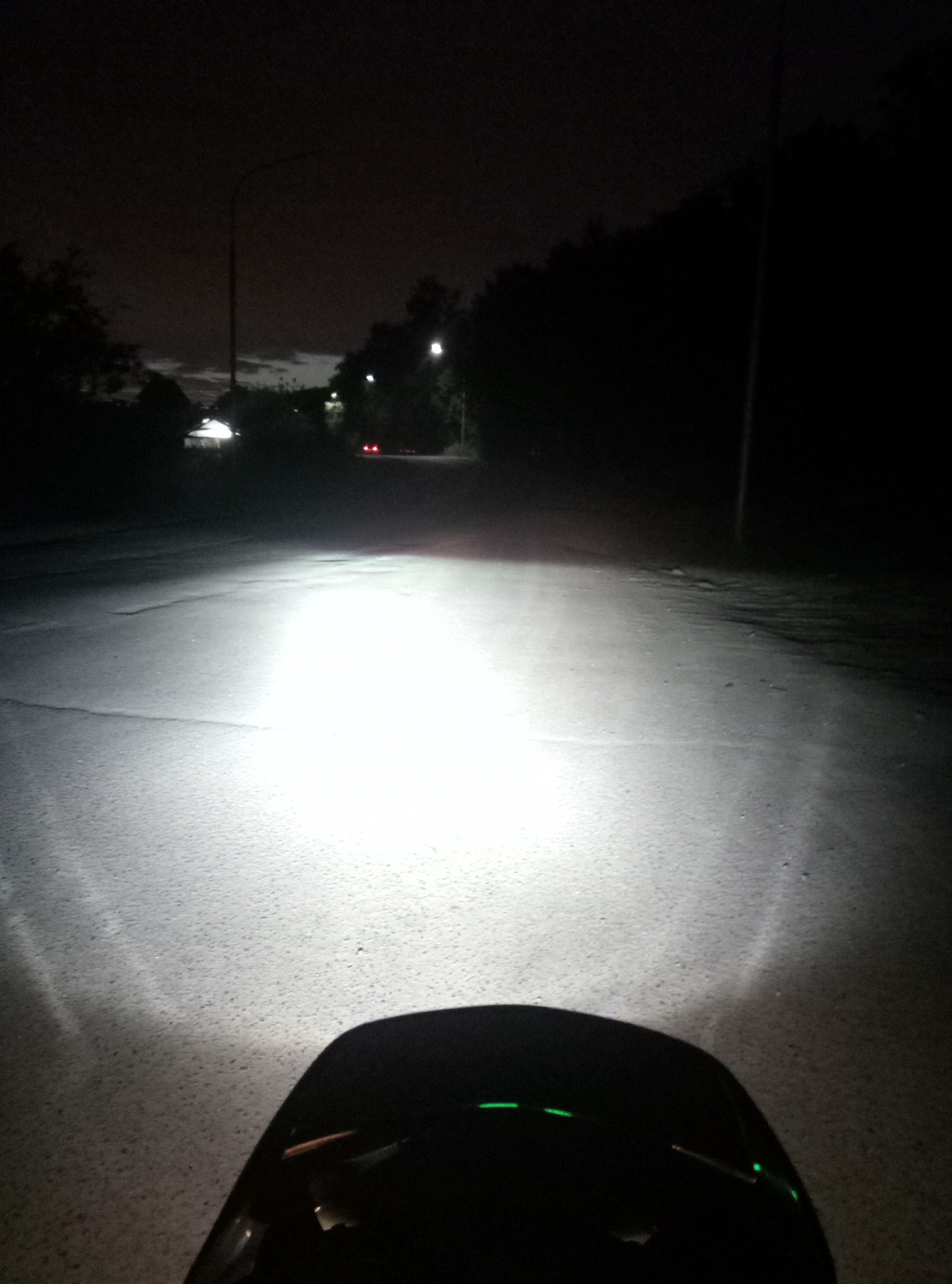

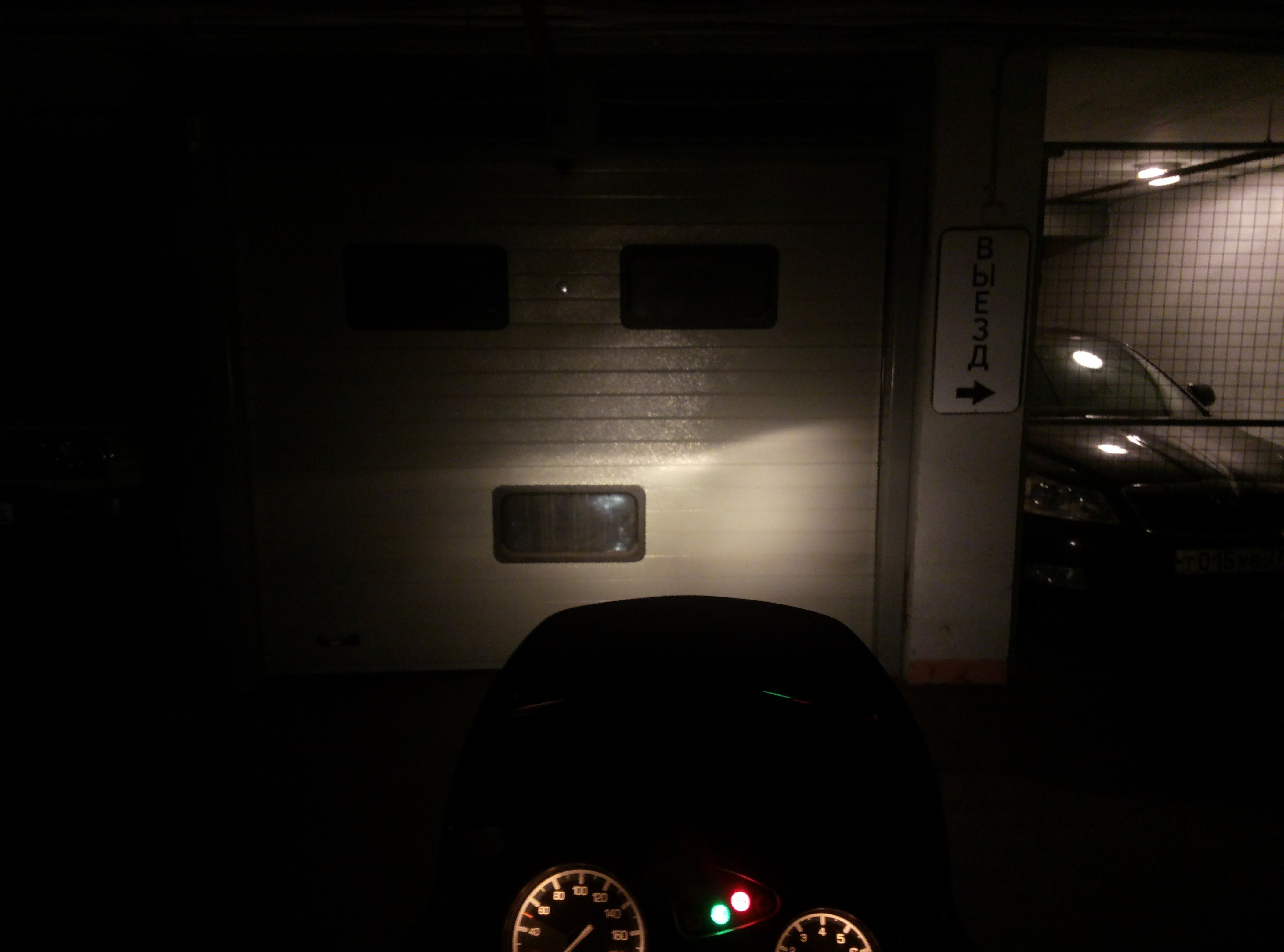

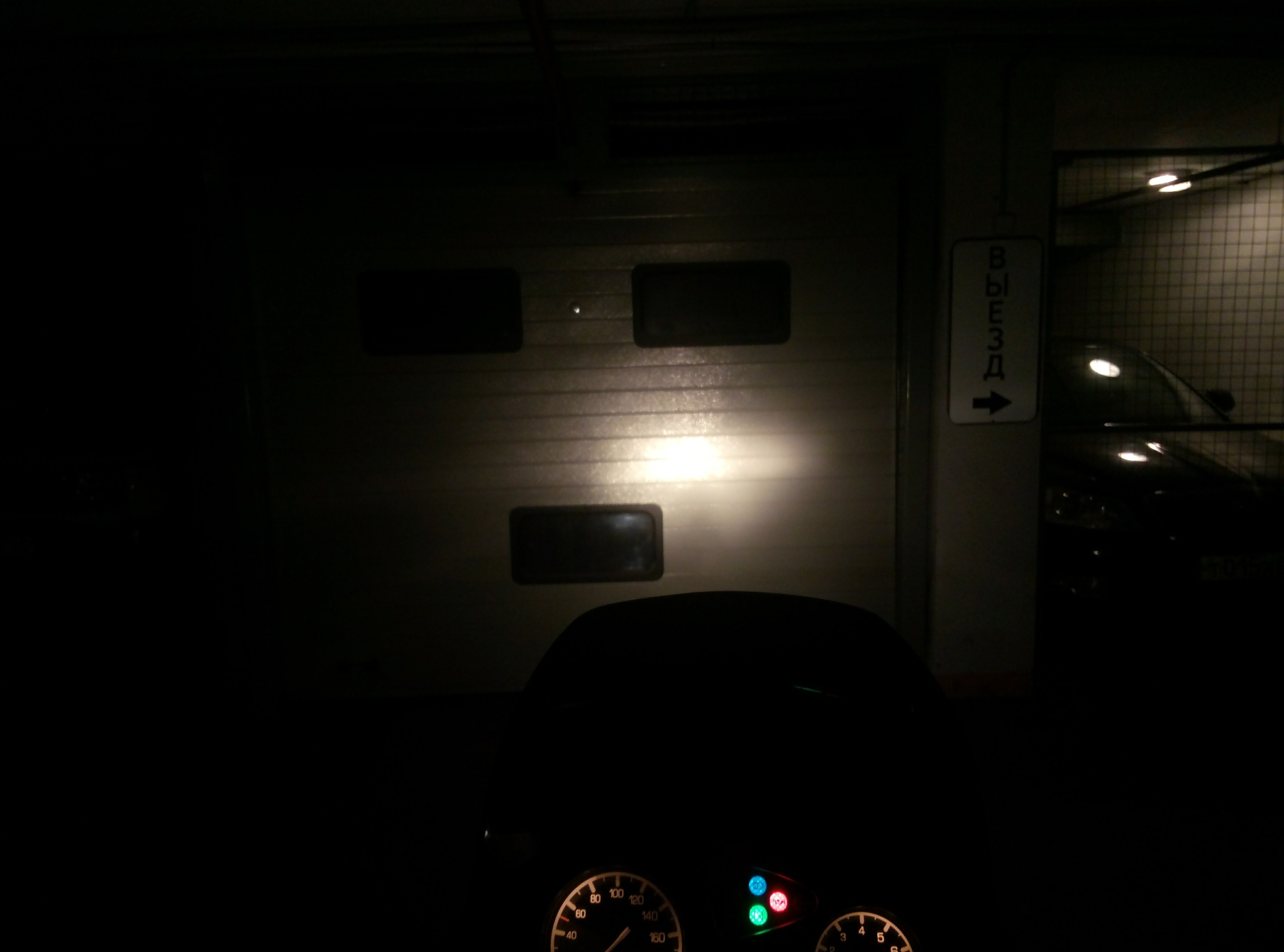

Так же прикрепляю фото СТГ да и вообще сравнение со штатным.
СТГ
Как светят на улице (ближний штат, ближний + доп птф, дальний + доп дальний)
