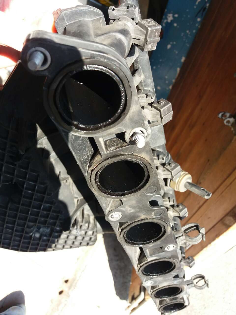

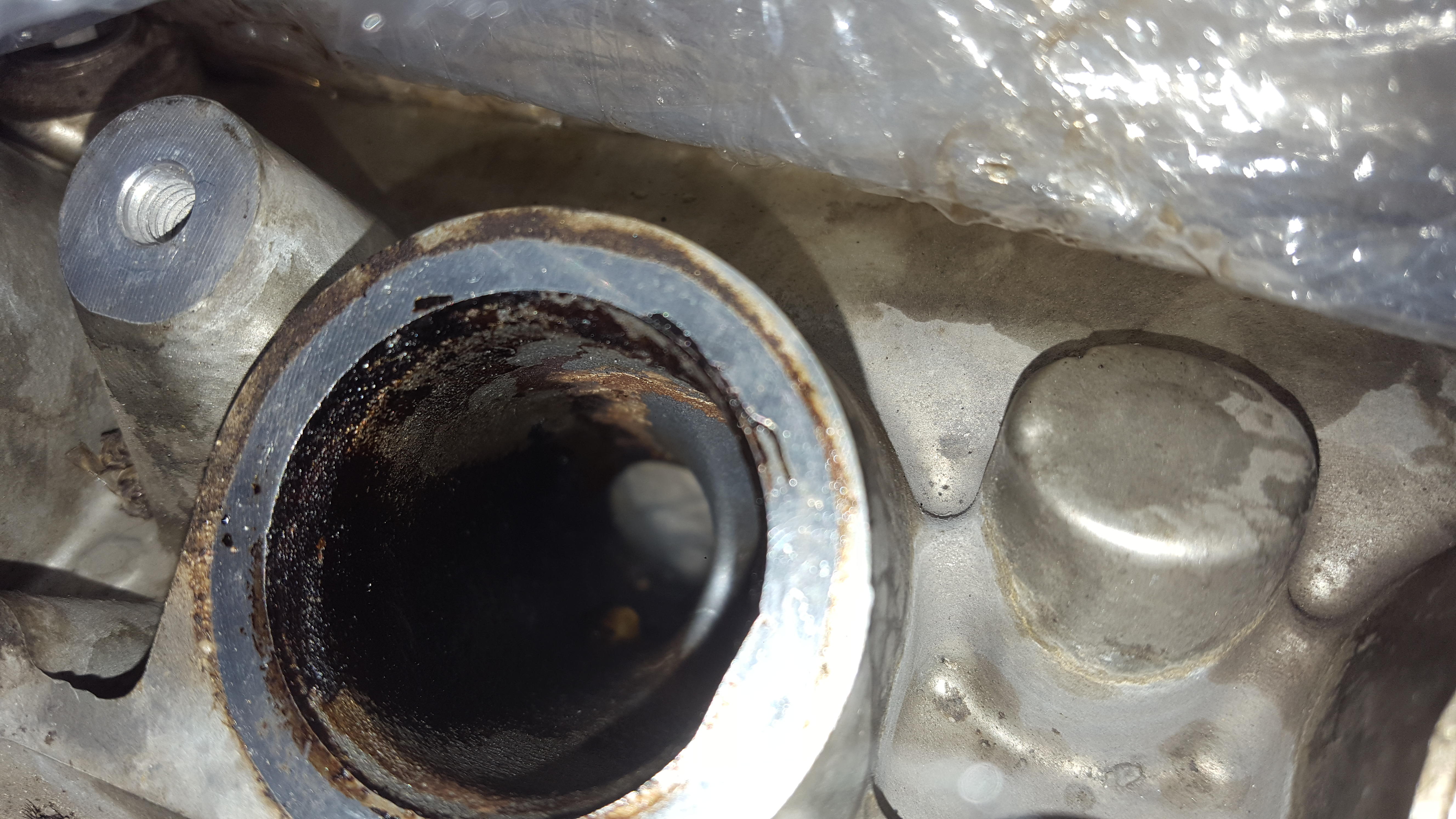

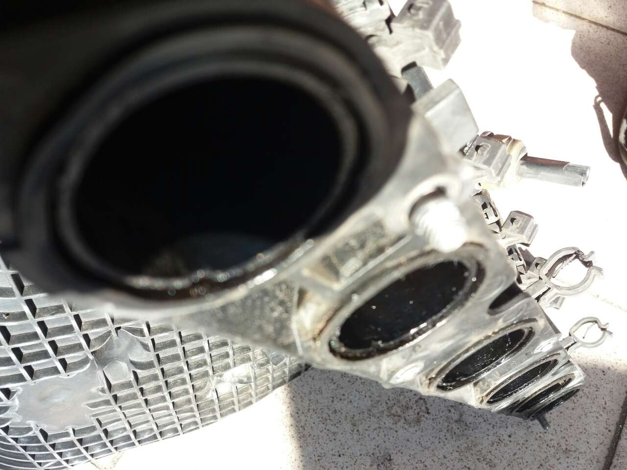

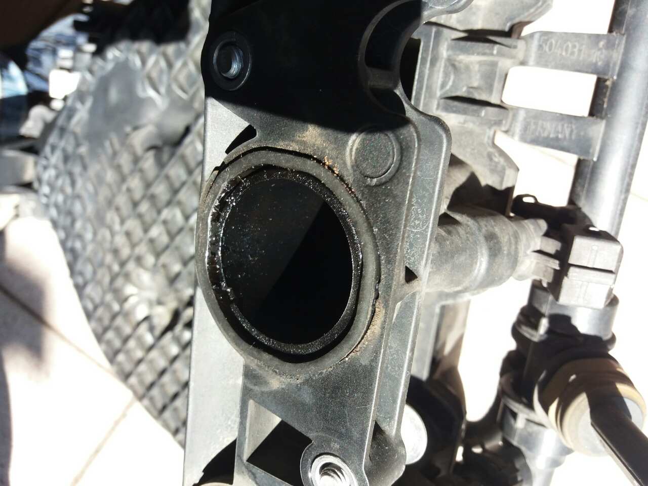

Результат проверки
12 клапанов впускные - замена
Цепь грм - замена
Успокоитель - замена
Коленвал шатуны - желательно замена.
Шайбы регулирование клапанов - замена
Почему произошло?
Куланс не прошёл

Последствия ?
Мощно послал тапком
Думается мне что это и есть последствия. 70ткм отработал и разобрался самопроизвольно??? Про нагар озвучено. Что то словило клина в какой то момент-распредвал либо натяжитель. Не мотомоторист ни разу,но все моторы работают по одним законам.
С шайбами то ЧТО случилось ? Меняются по факту при регулировке. 12 клапанов и шатуны. Фигасе. За 15 лет "держания" автосервиса ну ни разу такого не видел. Ну не верю,что клапан может загнуть шатун. Промерить все в конце концов можно. Мехучасток завода им Румянцева еще вроде работает. Одна из лучших точек в мск была. При обрыве цепей/ремней гнется 3-4 клапана,иногда больше,но редко. если следы на ВСЕХ поршнях-значит это не одноразовая тема,и дефект не сразу убил мотор .
То есть периодически что то ловило клина,но прокатывало,валы прокручивали и клапана не гнулись.
