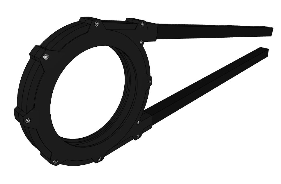

Растяжение качественной цепи из высокоуглеродистой стали, маловероятно, для примера DIDовская цепь 525 выдерживает нешуточное значение до предела разрыва - 7280 lbs (3300 кг), другими словами "растяжение" цепи, это в первую очередь износ, в том числе уменьшение в диаметре роликов и осей из-за абразивного износа, а так же со звезд некоторое количество металла, по тем же причинам. К примеру на максискутерах BMW C650 стоит кожух с цепью на заднее колесо и в мануале написано замена цепи каждые 40 000км, другими словами, это среднее значение, то есть при аккуратной езде, проходит до 50 000 (проверка натяжения цепи вообще не привязано к пробегу, а входит в плановое ТО раз в ГОД), за этот промежуток времени открытую цепь придется раз 50 обслужить, а при погоде как в этом году был июнь, то и того больше. :biggrin:
Кожух цепи.jpg Для поверхностного представления, несколько элементов кожуха
Другими словами, цепь проходит ориентировочно в 2 раза дольше и если посчитать покупку 1 комплекта цепи со звездами + примерно 10 балонов смазки (у меня 1 балона в среднем хватало на 4 смазки). Посчитав только расходные материалы (Не считая работ по замене звезд и цепи, и ежетысячное обслуживание цепи) получается кожух окупится к 50 000, при условии что Вы любите возиться с цепью и кайфуете от процесса :biggrin:

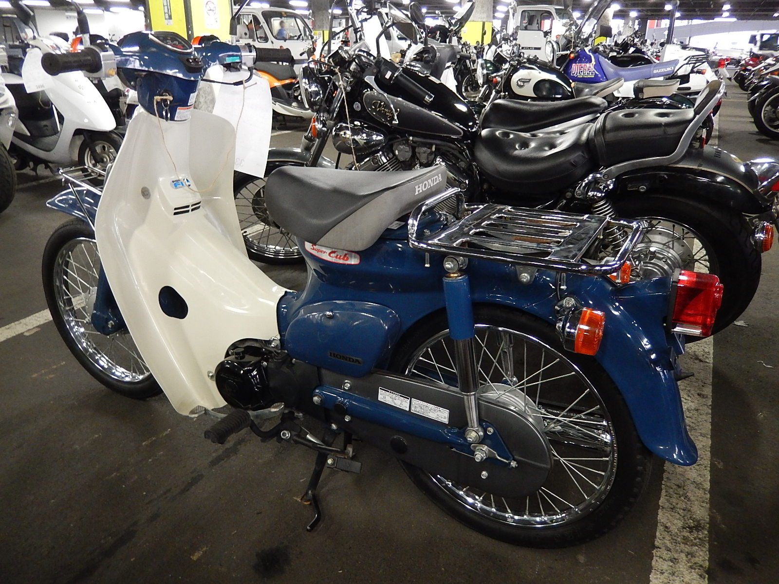

Национальная русская забава, считать себя умнее других. От кожуха цепи, все производители отказались тогда, когда решили мазать цепь изнутри а не снаружи.
Хотя у меня на инжекторной Хонде Куб, стоит нормальный такой металлический кожух, но там цеппь бессальниковая
