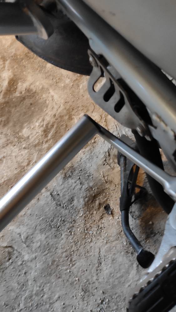

Хочу приподнять завесу тайны над одной неисправностью нашего пернатого, судя по всему неисправность весьма редкая, однако я с ней столкнулся уже дважды.
Собственно, история болезни. Гусь воздушный, обыкновенный, 2005 года, был куплен мной с пробегом 69.000 км. Наклейки "Гс дей" и "Гс трофи" на мотоцикле как бы намекали на не самую щадящую эксплуатацию предыдущим владельцем). При первом же после покупки осмотре, сервис выдал рекомендацию "замена вилки". Суть оказалась в том, что верхний конец полых труб (они же перья) от нагрузок развальцевался, и имел видимый глазом люфт сочленения с алюминиевой заглушкой, крепящей перо к траверсе. Картина четко отслеживалась при дёргании за вывешенное переднее колесо, зазор между трубой и заглушкой достигал примерно 2 мм. В движении мотоцикл вёл себя нестабильно на продольных неровностях (разметка, колея), наподобие того как это бывает на затёртой в хлам резине.
После ознакомления со стоимостью новых перьев на бмвкатс, и пережитого шока от оной)), моё творческое мышление занялось поиском альтернативных методов лечения)). Была мысль изготовить некие стальные обжимки (наподобие того как сейчас лечат косяк у водяных), и даже была мысль выточить из нержавейки копию алюминиевых заглушек и сварить их аргоном с перьями.. Однако на тот момент мне попалась за очень недорого вилка в сборе от адвенчера более поздних годов, которую я купил и установил. Вилка была без дефектов, зазоров и люфтов.

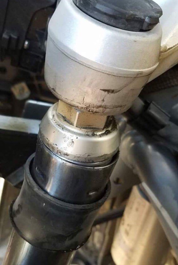

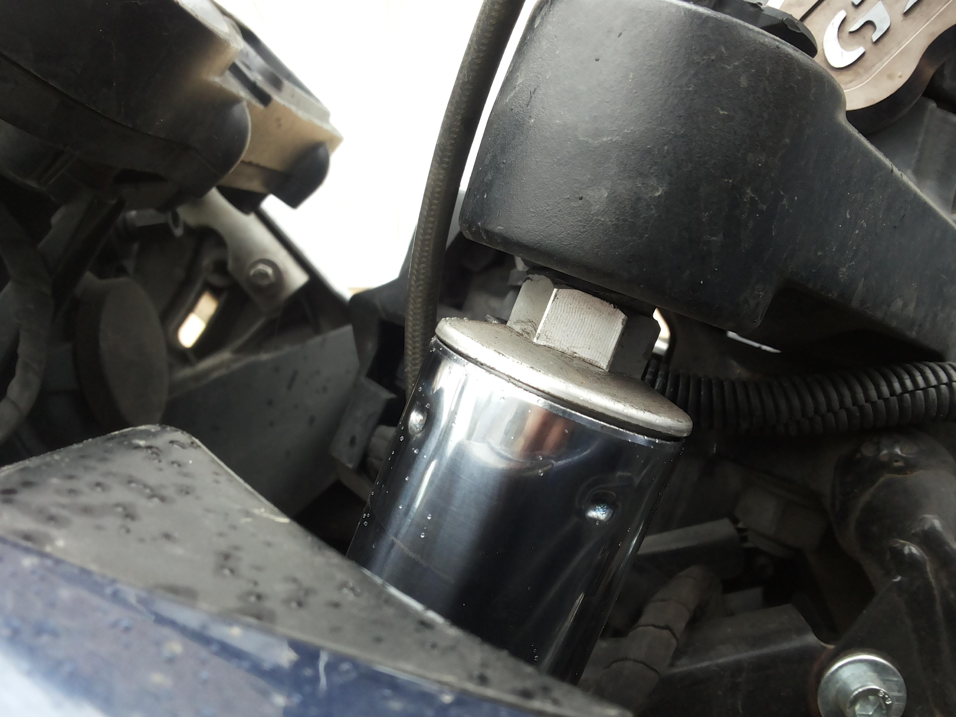

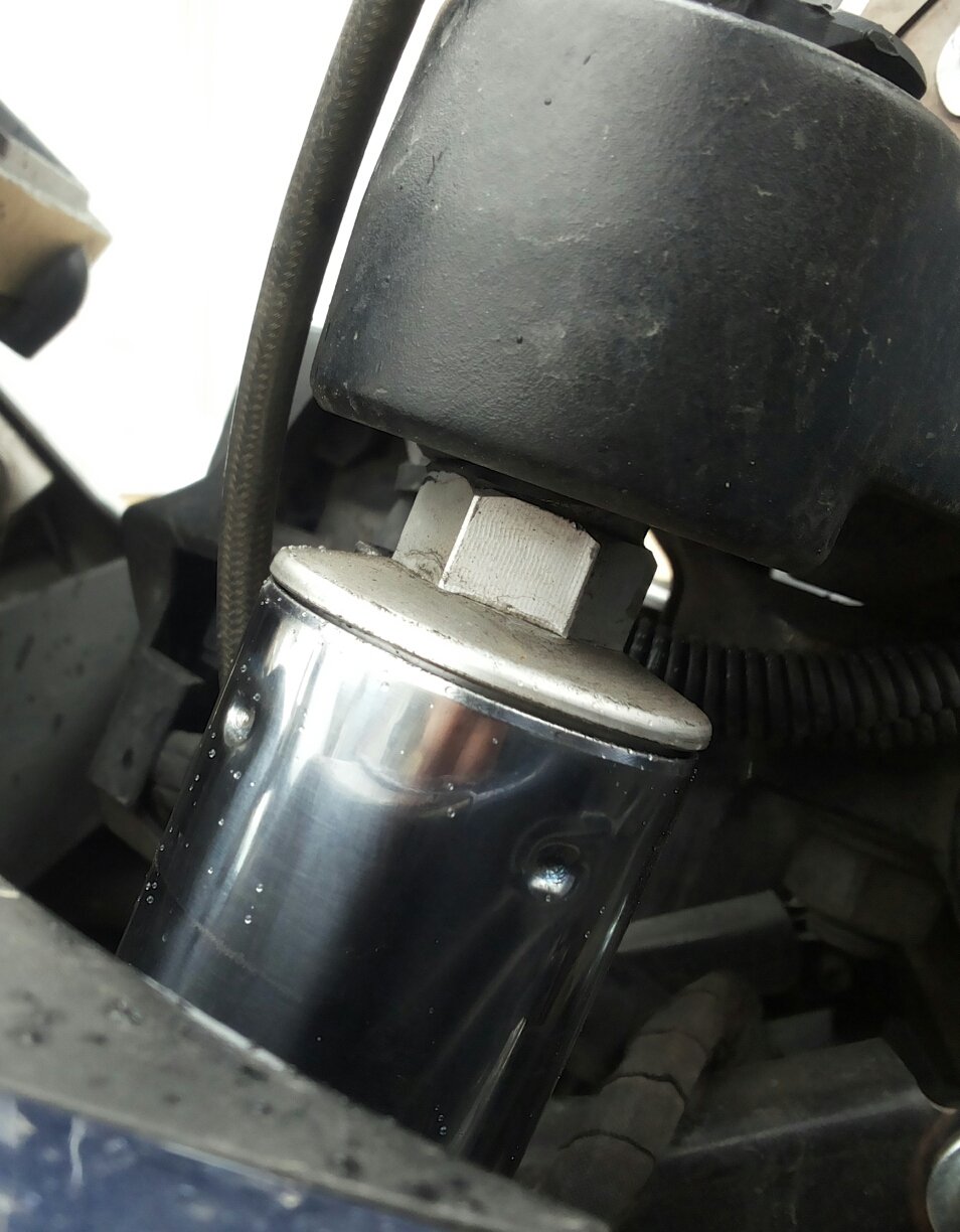

К сожалению, история на этом не закончилась. Недавно, спустя 80.000 км пробега после замены, заметил масляное отпотевание на резиновом колпачке левого пера.. Отодвинул резинки и обнаружил нехилые зазоры на обоих перьях. Замер щупом показал неравномерные зазоры 0,8 и 0,2 мм на левом пере, и 0,5-0,0 на правом. На левом стык потеет маслом.
Очевидно что через какое-то время неисправность должна была спрогрессировать до очередной вынужденной замены перьев.

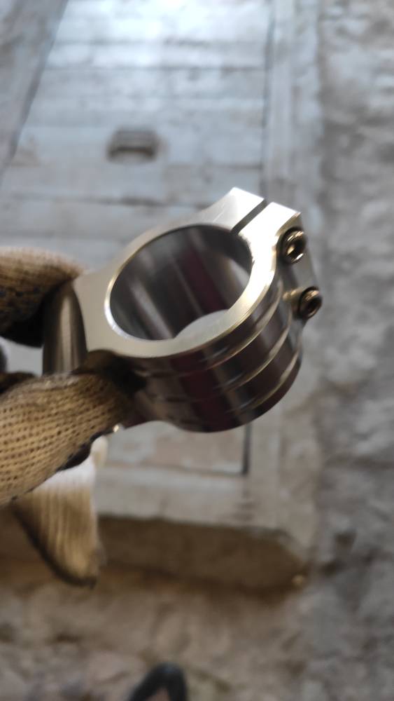

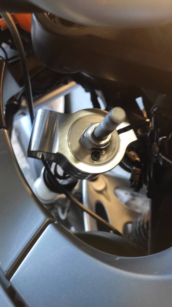

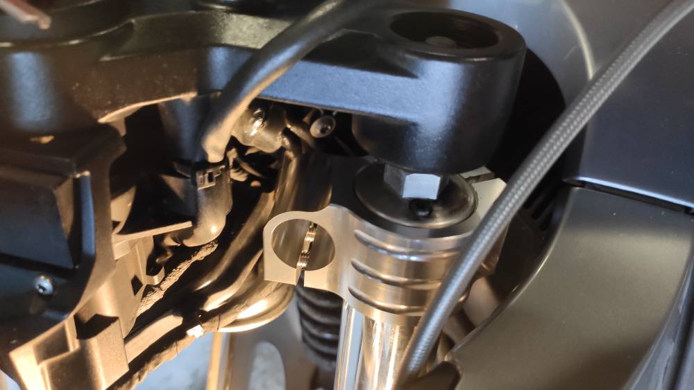

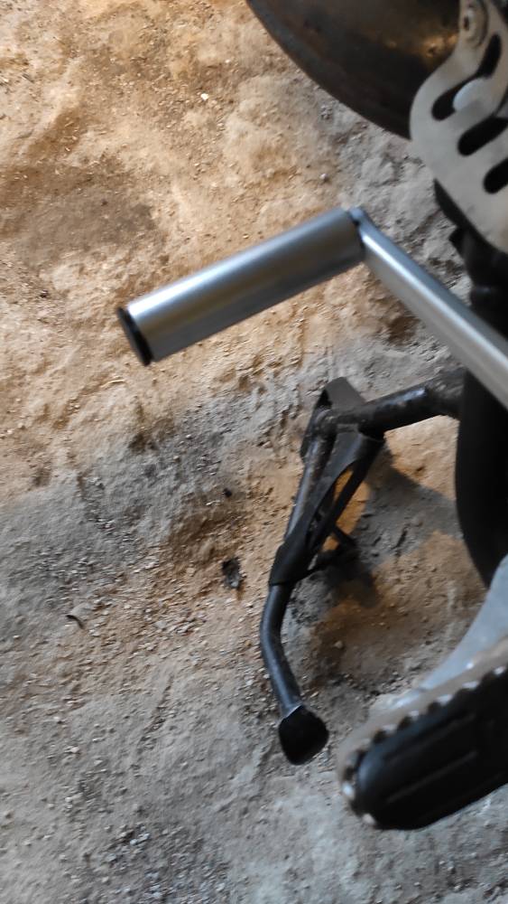

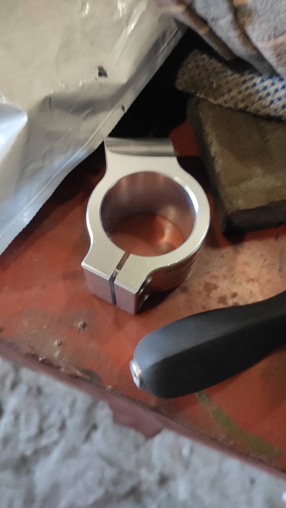

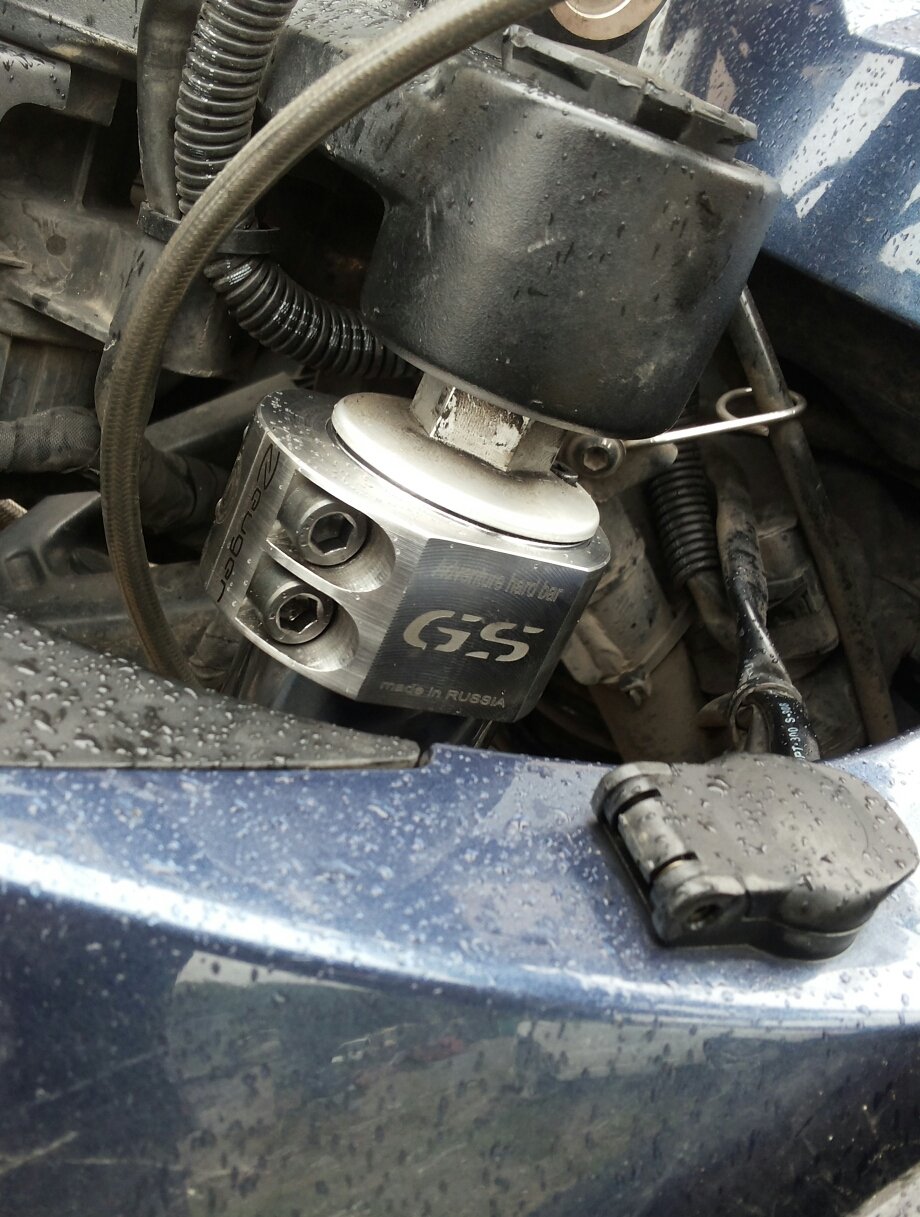

Но на этот раз всё решилось гораздо проще и дешевле. Нашелся добрый человек, который по моей просьбе изготовил грамотные обжимки с гордым названием "Adventure hard bar")). Установка заняла 10 минут. Думаю, теперь слабое звено устранено.

а что дают данные обжимки? Как я понял проблема в вставках которые запрессованы в перья и там развальцованы.
Алюминиевая вставка держится в трубе засчет четырёх накерненных точек. От нагрузки развальцовывается сама труба. Трубу штангеном замеряли - труба 41 мм, в этом месте 41,2.
Обжимки более не дадут трубе развальцовываться.

Ну а самое главное где то?
Где контакты того человека, который сделал фрезерованный хомут?
Тема призвана обратить внимание владельцев воздушного гуся на узел, которому это внимание будет не лишним).
А человек на форуме присутствует, думаю сам откликнется)).

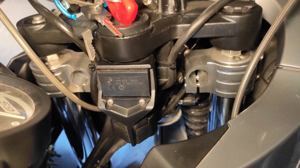

Дмитрий подскажи пжлст. а резинка штатная, что закрывает верхнюю часть пера уже не применяется или прямо на нее обжимка ставится? момент затяжки какой? Похоже для установки верхнюю траверсу снимать придется?
Куzнец
1,499
Москва САО
Резинка уже не понадобится. Снимается не траверса, а перья по очереди отсоединяются от траверсы.
Весь монтаж: снять пластиковую заглушку на траверсе, открутить гайку, утопить перо вниз, надеть хомут, затянуть, вернуть перо обратно.
По моменту затяжки не готов ответить, думаю с изделием будет инструкция).

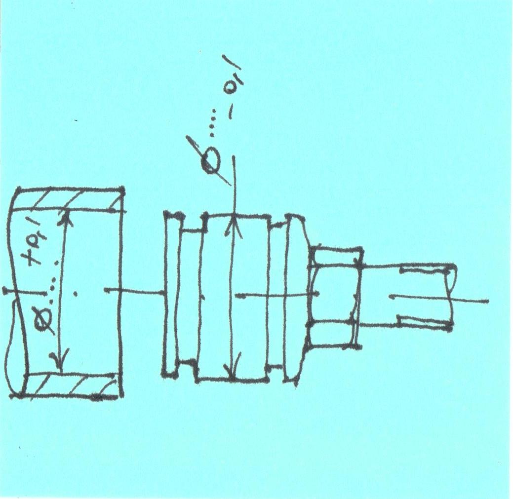

Как оказывается, эта неисправность, не такая уж редкая, столкнулся на своём мотоцикле (возд.ГУСЬ 07 г.в) только на правом пере. Описал всё в теме "Дробление руля при торможении". Скорее всего, что помимо всех мероприятий с хомутами, надо бы посмотреть и саленблоки в траверсе, потому как излишний люфт в пере и условия жёсткой эксплуатации могли привести к разрушению и саленблоков.
По поводу хомутов на воздушника ( говорю именно про воздушника, потому что не видел особенности конструкции верхнего исполнения перьев вилки у водяного) рассмотрим, как собирается "перо" на заводе? В стальную толстостенную трубу вставляется верхняя по сути алюминиевая заглушка с запрессованным резьбовым хвостовиком на конце и четырьмя вдавливаниями жестко фиксируется. Эта заглушка конечно же имеет, как минимум, две кольцевые проточки: одну для резинового кольца предотвращающего вытекание масла, второе для того, чтобы вдавить металл при опрессовывании. Так-как присутствует резиновое колечко и металлы разные (труба стальная, а заглушка алюминиевая) ни об какой сварке речи идти не может!!! Теперь перейдём к зазорам в данном узле - они скорее всего плюсовые, то-есть посадка, выражаясь конструктивным языком с ЗАЗОРОМ (отверстие на +, вал на -), а при этом алюминиевая "заглушка" в данном сопряжении расшатывается на столько, что зазоры превращаются в ШИРОКОХОДОВЫЕ, поэтому и узел начинает "сопливиться". На Ваш взгляд увеличивается внутренний диаметр в толстостенной трубе? Да ни за что! Разминается более мягкий материал - алюминиевая заглушка, она начинает разминать себе место как в радиальном, так и в осевом направлениях. Поэтому, я думаю, что хомуты - дело ремонтное, то-есть не долговечное, в пути решить не надолго проблему. К тому же что делает хомут? Он в лучшем случае охватывает верхнюю юбочку заглушки, а она всего миллиметра три (длины маловато), по всем канонам "длина должна равняться 2,5 диаметрам", ведь не сдавливает же он толстостенную трубу!!! Поэтому, я думаю, что надо менять трубу в сборе дет. 31 42 7 664 959. Да, деталь дорогая, но можно найти на разборках. Кстати у меня одна осталась, после описанной проблемы в теме «Дробление руля при торможении», пришлось покупать на разборке два пере вилки в сборе и траверсу– одну трубу и саленблок я поставил себе, вторая труба осталась, так что если кому надо пишите в личку.

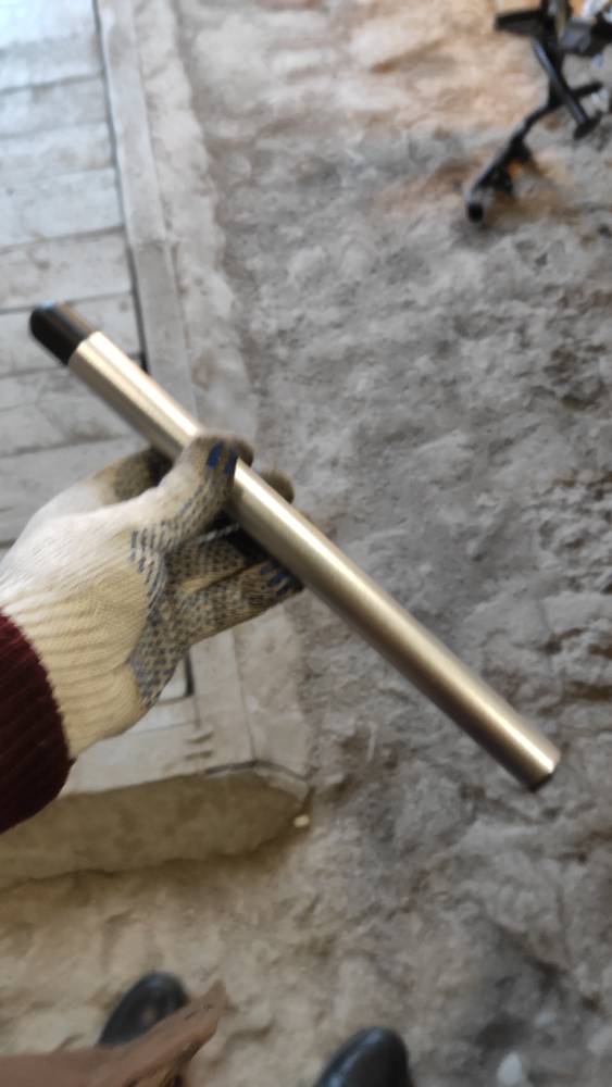

- Труба осталась.

..., как собирается "перо" на заводе? ...Теперь перейдём к зазорам в данном узле - они скорее всего плюсовые, то-есть посадка, выражаясь конструктивным языком с ЗАЗОРОМ (отверстие на +, вал на -), ...
неправильно
На Ваш взгляд увеличивается внутренний диаметр в толстостенной трубе? Да ни за что! Разминается более мягкий материал - алюминиевая заглушка, она начинает разминать себе место как в радиальном, так и в осевом направлениях. ..
неправильно
attachment.php
неправильно
attachment.php
по всем канонам "длина должна равняться 2,5 диаметрам", ...
В теории да, но производитель сэкономил. (глубина запрессовки = диаметру)
Немецких конструкторов ни разу не наше дело поучать. Можно не соглашаться.

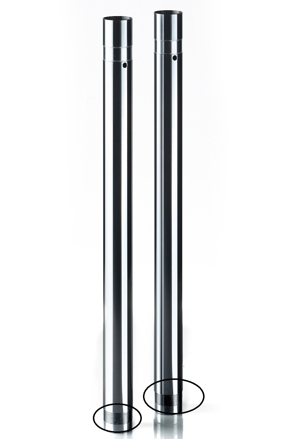

Но они сами предложили соответствующее решение. Напрессовка втулки. Судя по рекомендуемому моменту на винтовом прессе, которым комплектуют СТО, усилие обжима втулки тонны 4. Раз, Вы в технике понимаете, то усилие обжима разрезных втулок можете рассчитать.
attachment.php
Хомуты, которые Дима поставил, не ремонтируют узел.
Хотя об этом никто и не писал.
Эти хомуты профилактические. Подразумевается, что они не позволят развальцевать трубу в процессе интенсивной эксплуатации.
А вот решение немцев значительно лучше в этом плане. Т.к. еще до окончательного разрушения узла может вернуть натяг в соединении.
Отличие соответственно и в смысле работ и в трудоемкости. У немцев это ремонтно-профилактический смысл. А тут только профилактический.
